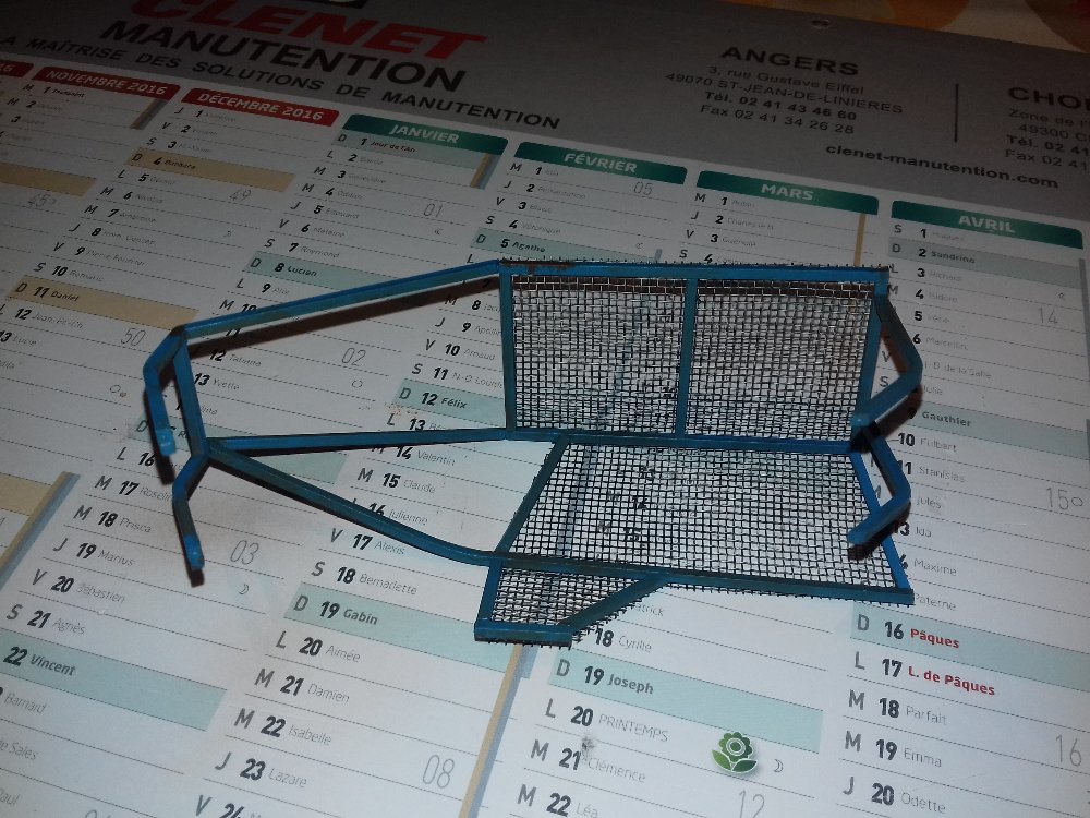

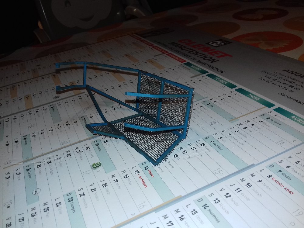

Les montants verticaux arrières qui prennent place entre les ailes AR du tracteur ne sont pas collés sur le carénage car sinon je ne pourrai pas le mettre et l'enlever sur le tracteur. Ils s'emboitent simplement sur du profilé de 1mm une fois le carénage en place. J'ai fais le choix de le garder démontable pour éventuellement que le tracteur puisse me servir à autre chose plus tard.

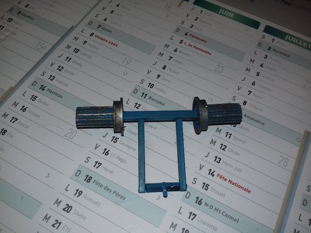

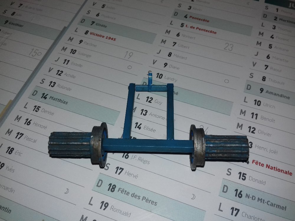

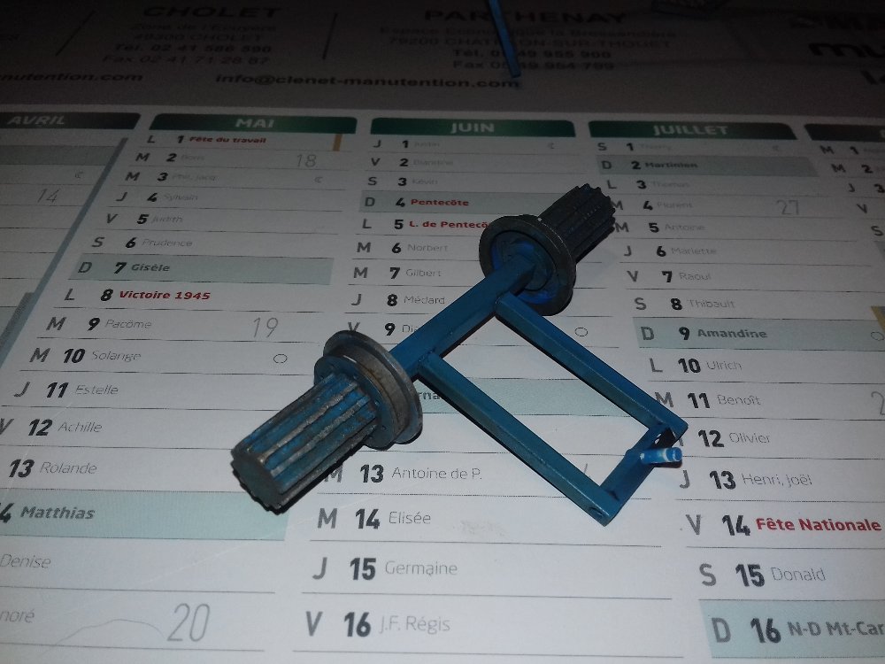

Pendant que les pots étaient ouverts j'en ai profité pour vieillir le train arrière aussi.
Donc une fine couche de gris brillant au pinceau sur les bandes de roulement des grands galets qui roulent sur le rail et aussi sur les crans qui sont la surface de contact entre le pneu et le lorry. Et je termine par le lavis US .

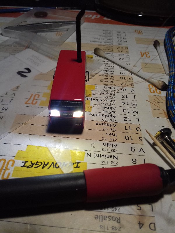

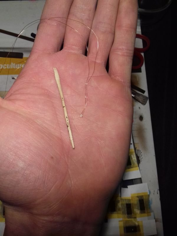

On poursuit sur le tracteur avec la pose des led dans les phares avant du capot moteur.
Il s'agit de LED cms 0805 blanches, 20mA, 3 V. Elles mesurent 1.25mm de large et 2mm de long.
Donc on décolle les plastiques transparents qui font office de phare sur le capot, on perçe à 1.5mm, on enfile les leds dans les trous puis on essaye avec une alimentation 3V directe, sans résistances. Ca fonctionne, ça éclaire fort, trop fort, les led chauffent et commencent à fumer... Donc je réessaye avec une résistance de 80 ohm, puis 2 puis 3 soit 240 ohm. C'est bon, ça éclaire moins fort mais les led ne chauffent plus. Le but c'est quand même que ça tienne toute la journée.... Donc je soude les 3 résistances en série sur le circuit, sur le fil relié au + puis je recolle les plastiques sur les phares.
La photo a été prise avant la pose des résistances. Je n'ai pas de photos avec les résistances autres que celles du diorama fini...
