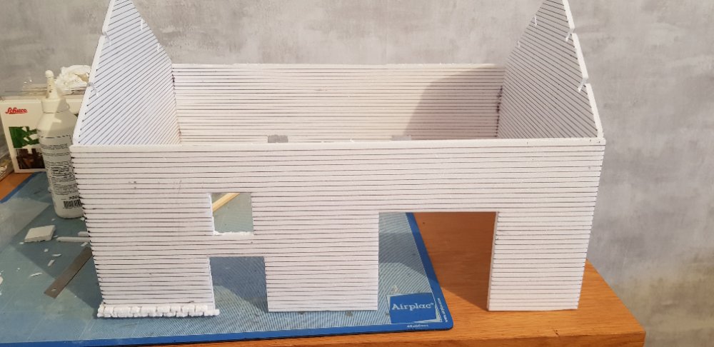

#332Voici le nouveau bâtiment en cours de construction. Chaque pierre est taillée ,sculptée à la main et collée sur le support. Au final ,on devrait arriver vers les 12 à 13000 pierres. J ai commencé , il y a 10 mois mais le temps me manque un peu pour avancer plus vite sur ce projet

#339Un travail qui prend du temps, en effet. Il en reste encore beaucoup. Pour la méthode, je trace des lignes sur mon support en dépron de 6mm d'épais pour me guider. Je taille des bandes de dépron (6 mm) de différentes hauteurs . Cela va de 2.5 mm à 5 mm pour faire des rangées de pierres d'épaisseur différentes . je coupe les bandes en longueurs différentes (photo 1).

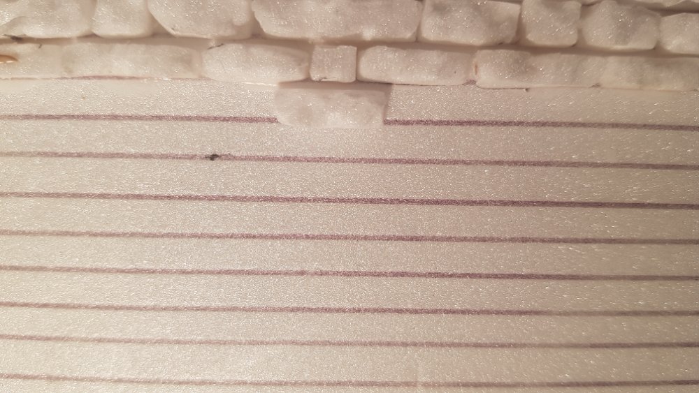

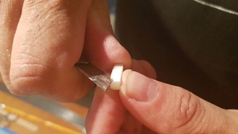

Avec le dos du cutter , je viens arracher la couche plastifiée qui est dessus ( photos 2 et 3)
La matière s arrache de manière aléatoire ce qui donne un certain relief; je peux faire des retouches avec le cutter pour retravailler le relief si besoin ( angles , bord...)
Pour les pierres taillées , j enlève juste la partie plastifiée avec le tranchant de la lame

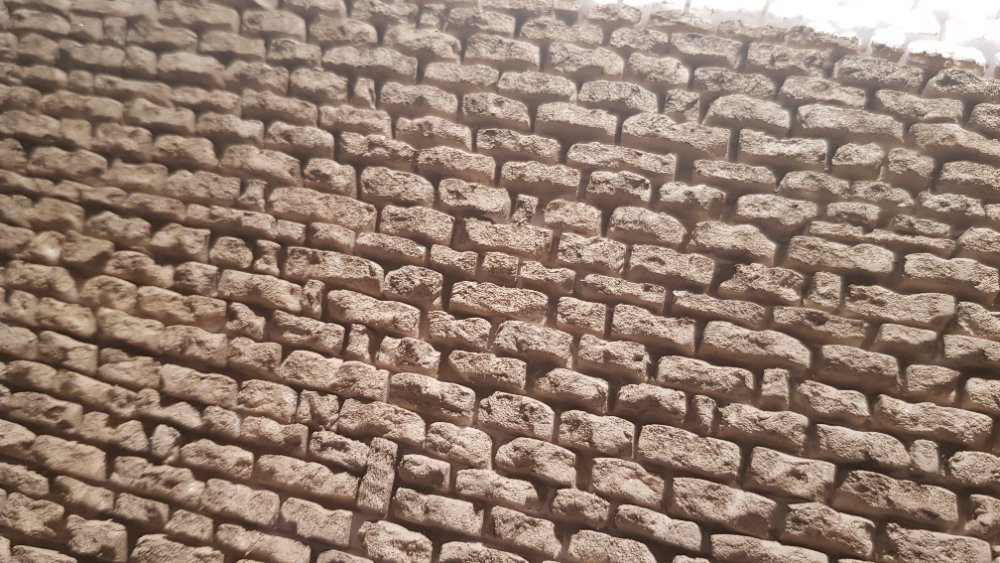

De la colle à bois pour fixer la pierre (photo 5 )

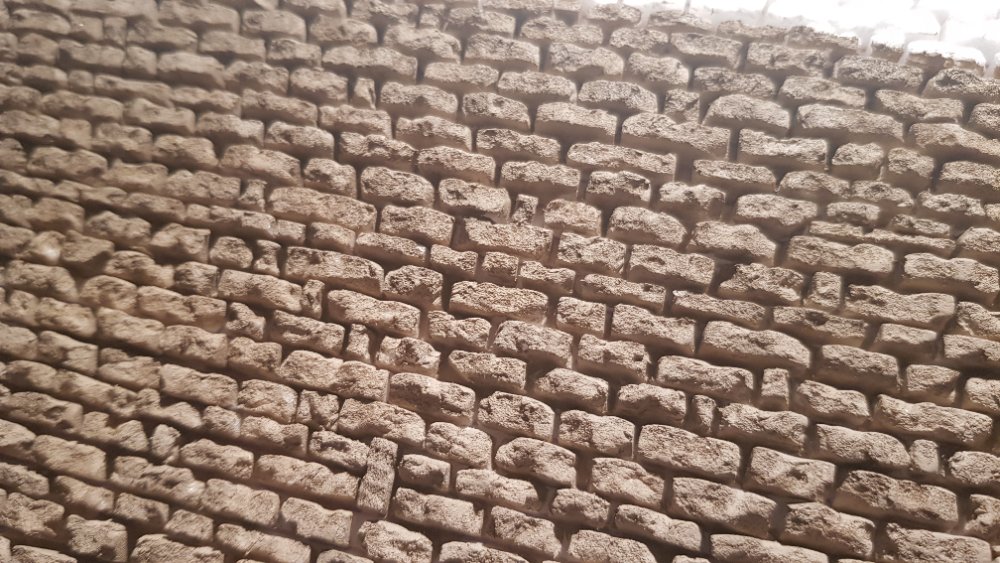

On s aperçois mieux des reliefs des pierres apès un coup de peinture
