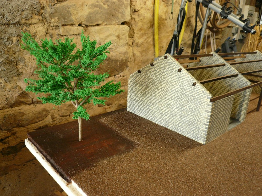

Berny a écrit : ↑
dim. 6 mai 2018 17:52

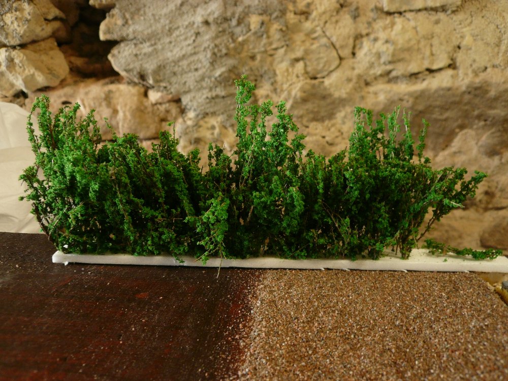

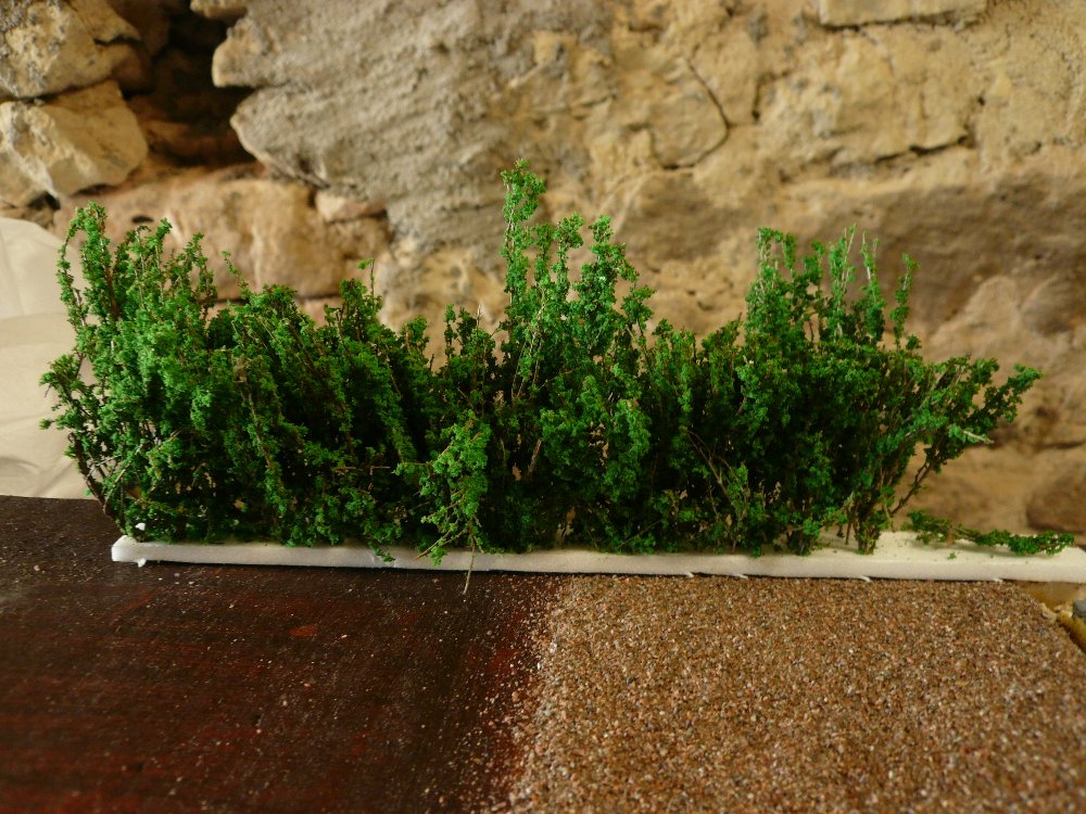

Superbe, beau travail Cyrille

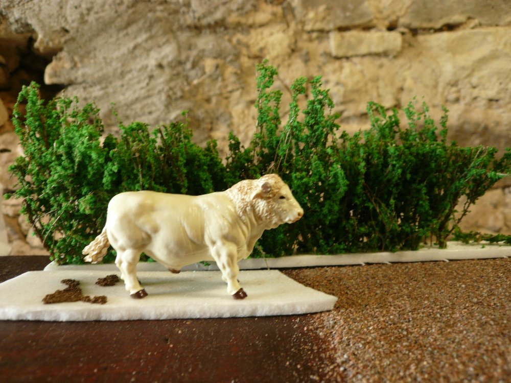

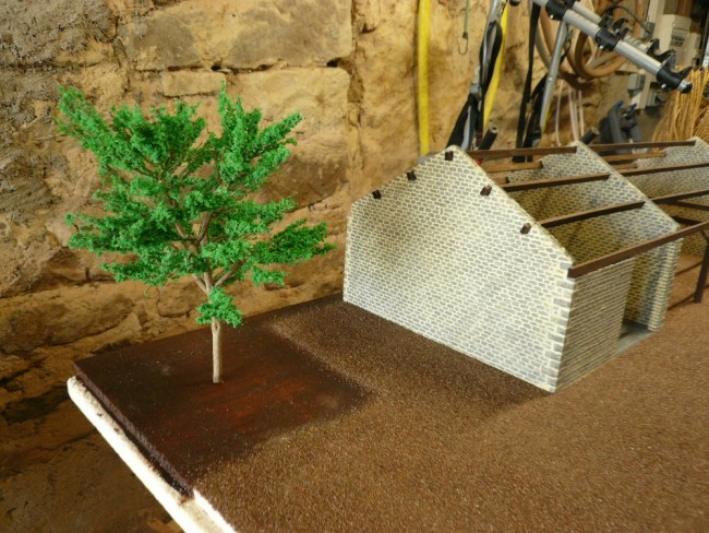

la haie de la même conception que l'arbre ou fabrication différente :)

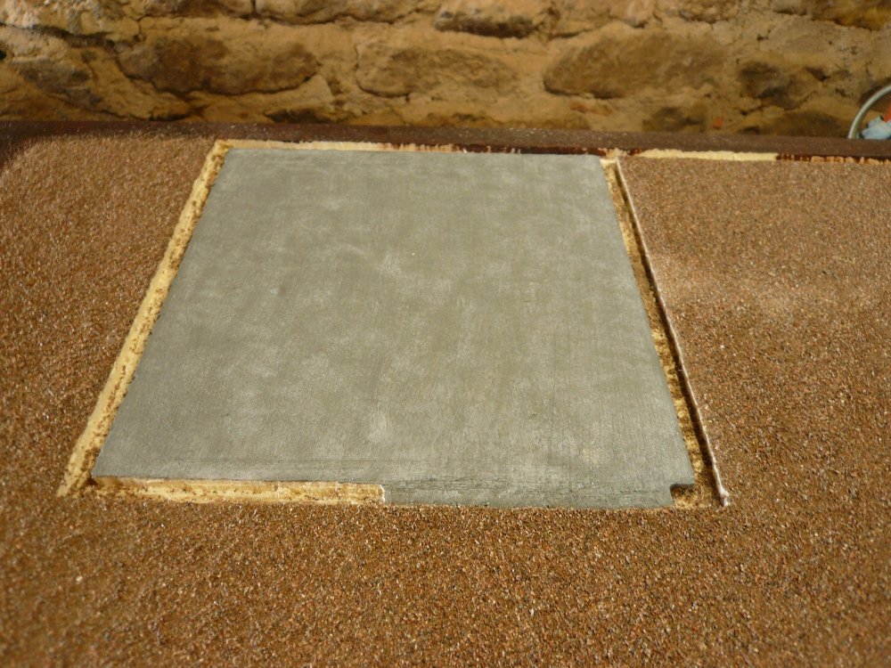

Oui Bernard, la haie est faite avec des branches de thym et du flocage comme pour l' arbre. j'enfonce les branches une à une dans le support (polystyrène) . Le support blanc est juste la pour l'essai. je les replanterai une à une après quand je ferai l'extension de la cour devant le bâtiment.

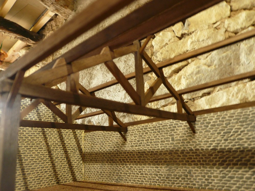

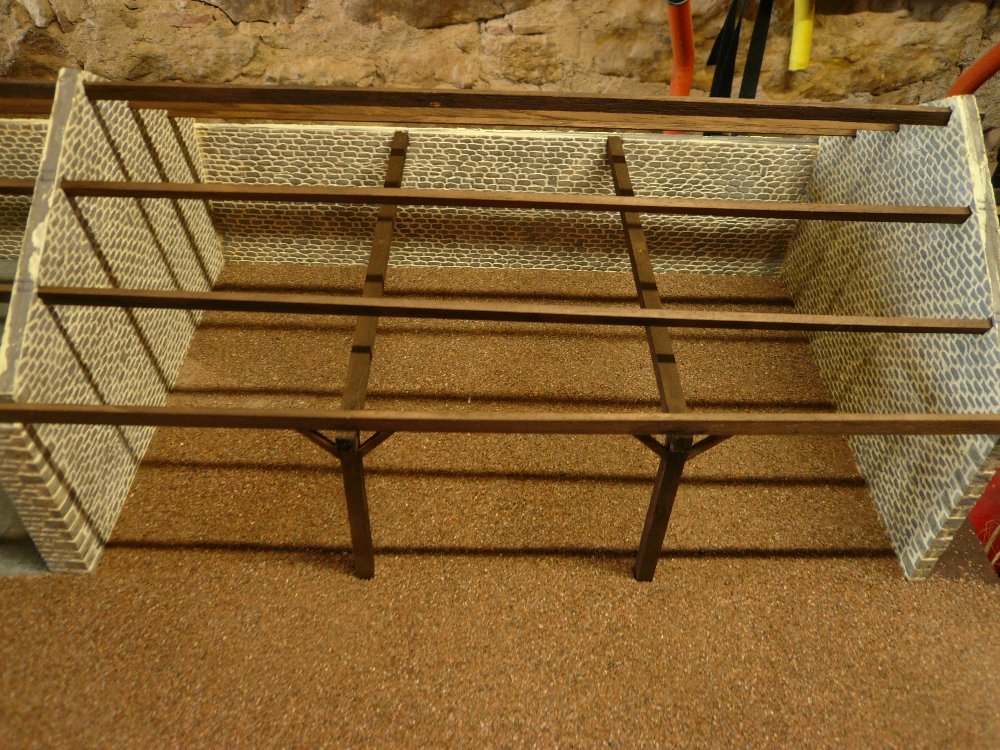

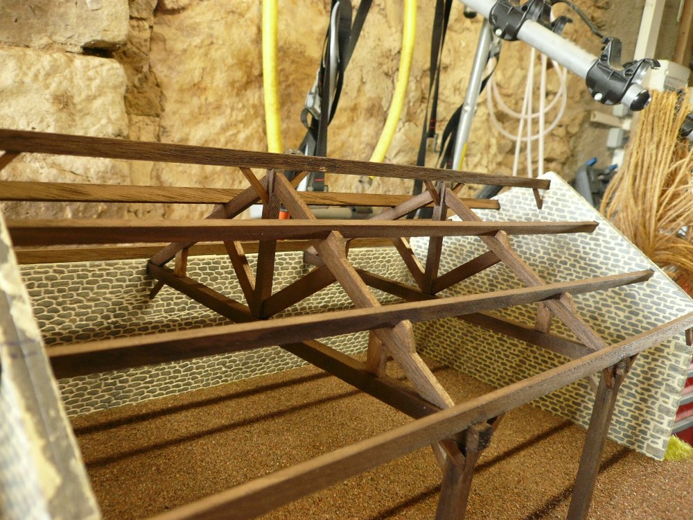

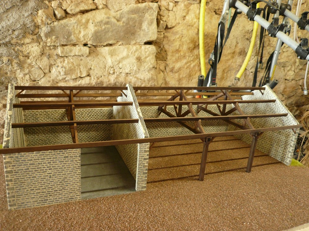

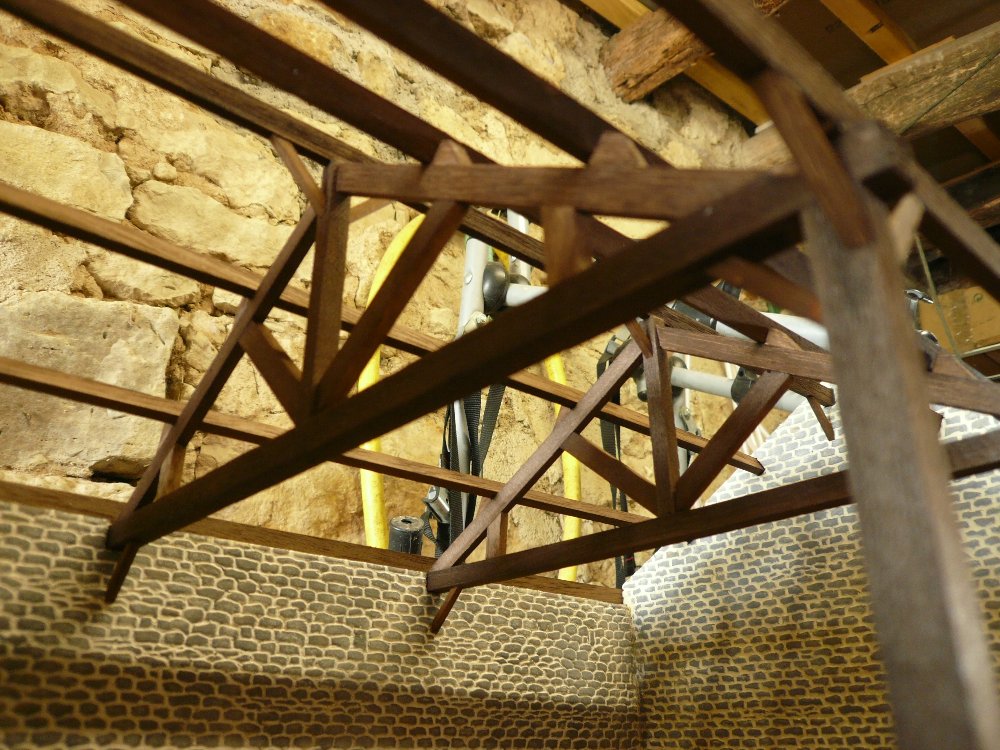

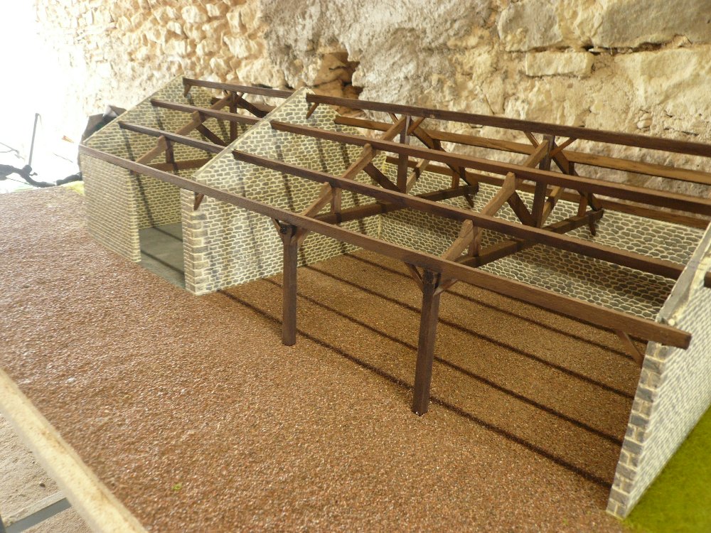

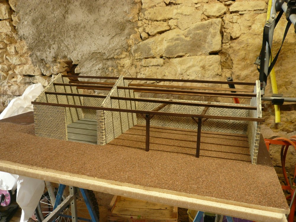

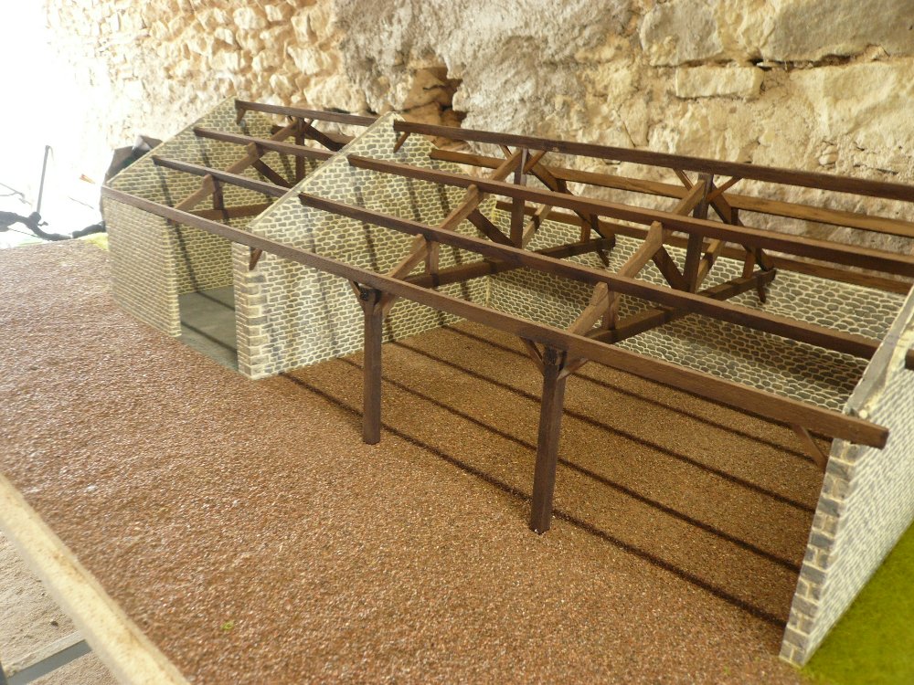

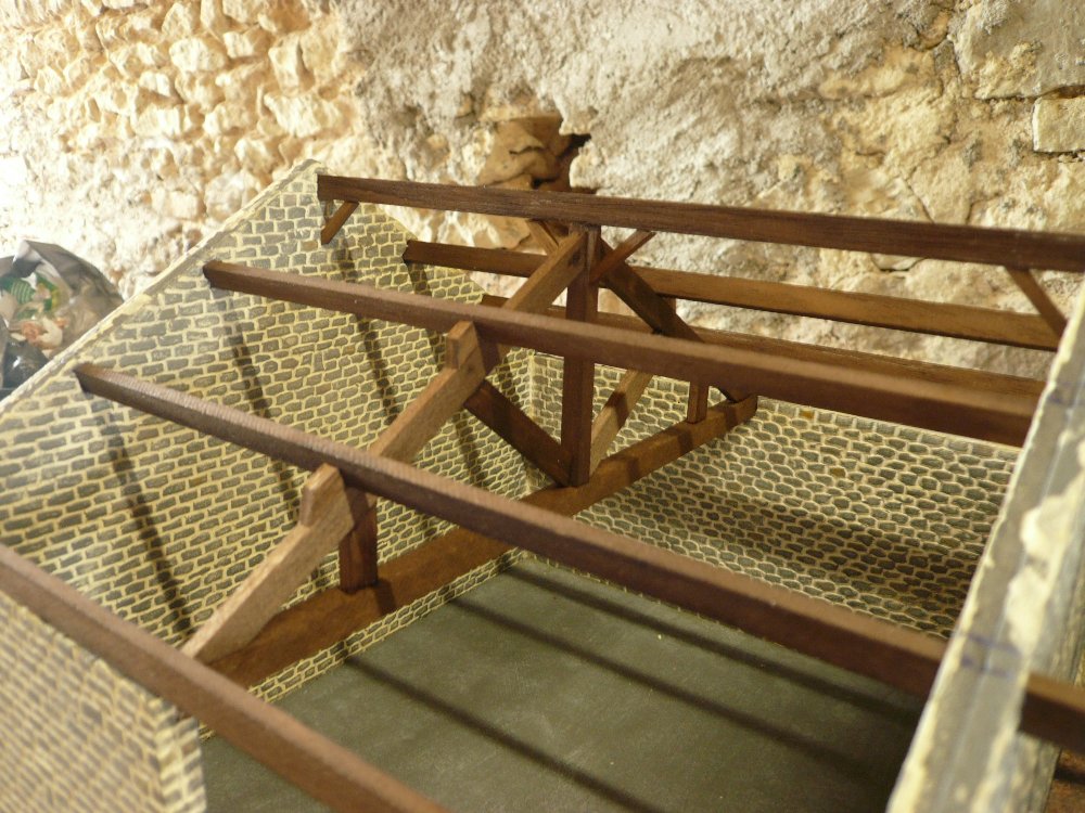

D'abord, je voudrais remercier Berny car c'est lui qui a créé cette charpente. Il a eu la gentillesse de me faire les plan en 3D. C'est la première fois que je fais une charpente complète et je me suis laissé prendre au jeu. Merci Bernard <ok> . La suite sera la pose des chevrons.

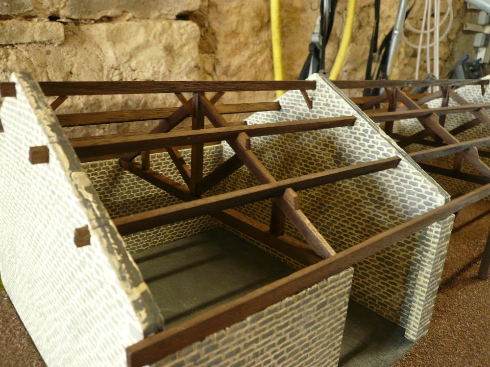

mhf85000 a écrit : ↑
mer. 9 mai 2018 21:23
coucou berny

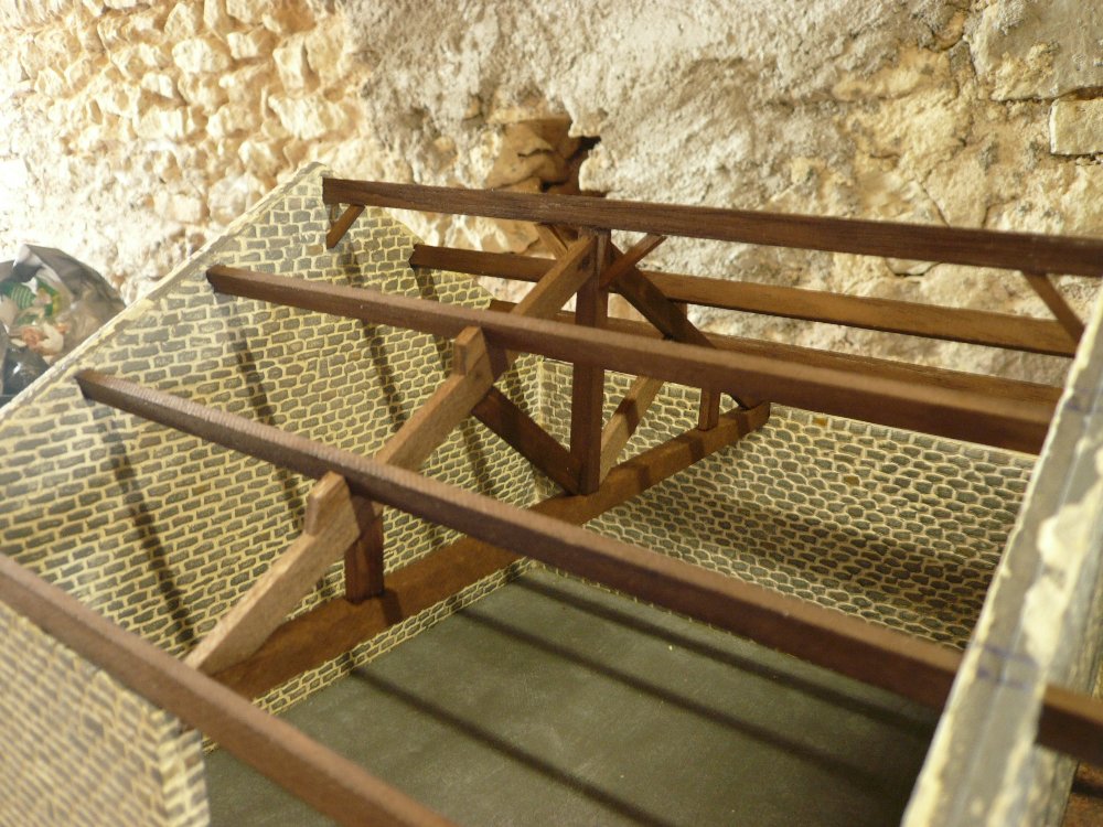

tu n'as rien à dire sur la charpente ,elle te parait correcte ?
Il y a juste un petit problème sur les échantignolles , ou le fil du bois n’est pas dans le bon sens
Pour la pose des chevrons , axe à 0,40 m maxi soit 0,33 m entre chevrons, pose de un de chaque côté dès pignons ( ça tiens les murs)😊
Beau travail au moins une charpente qui tient la route👍👍👍
