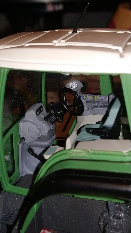

En fait en voyant notre client monter et descendre de sa cabine, je me suis rendu compte qu'il fallait presque être contortioniste, le dos frotte contre le montant intermédiaire, le fessier frotte sur le vérin a gaz d'ouverture il faut trouver une solution pour aider ce pauvre homme a acceder au poste de conduite sans se faire du mal comme ca!
La solution est simple, découper le montant central et ainsi faire une cabine 5 montants avec une porte gauche énorme qui s'ouvre largement pour laisser le passage le plus libre possible.
De plus, ça m'ajoute une petite modif, n'oublions pas que l'on cherche a se démarquer et a modifier le plus possible le modèle d'origine fourni par l'association. La notation est faite sur la modif, sur la patine et le dio. Un simple lève handicapé me semblait un peu juste pour le concours, voilà qu'avec cela, on se rendra compte qu'il y a un peu plus de boulot de fait.
Il faut ensuite adapter l'ensemble accoudoir de droite sur le cabine du 313 Schucco et c'est là que je me suis rendu compte que la cabine du UH n'est pas 100% a la côte, l'intérieur de cabine a été amputé de 4mm, il faut donc chimistrer pour combler le vide sans se cogner de couper l'ensemble par le millieu. Un porte gobelet récupéré sur l'ensemble accoudroir du 313 fera l'affaire.

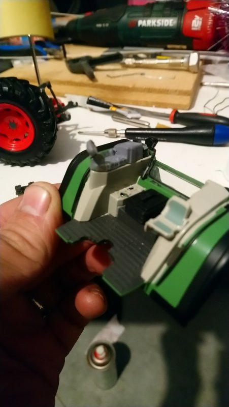

On colle le tableau de bord a la cabine et là encore il y a un problème de dimenssions car il manque environ 3-4mm de haut, j'ajoute donc une plaque de 3mm et peint grossièrement celle ci. De toute facon la patine comblera les differences de teintes.

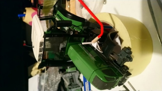

Après tout ce bazard sur la cabine on retourne au lève personne, on a crée le bati de support style bati de chargeur.

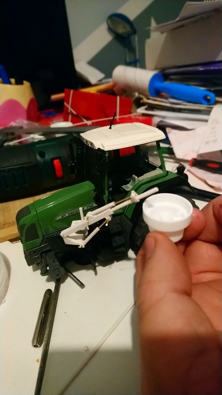

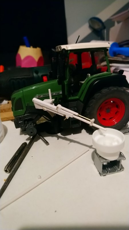

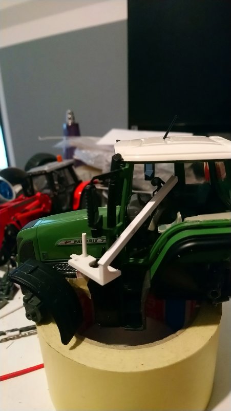

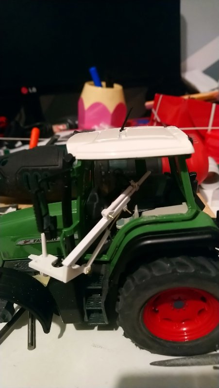

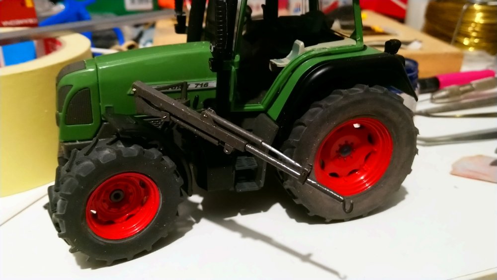

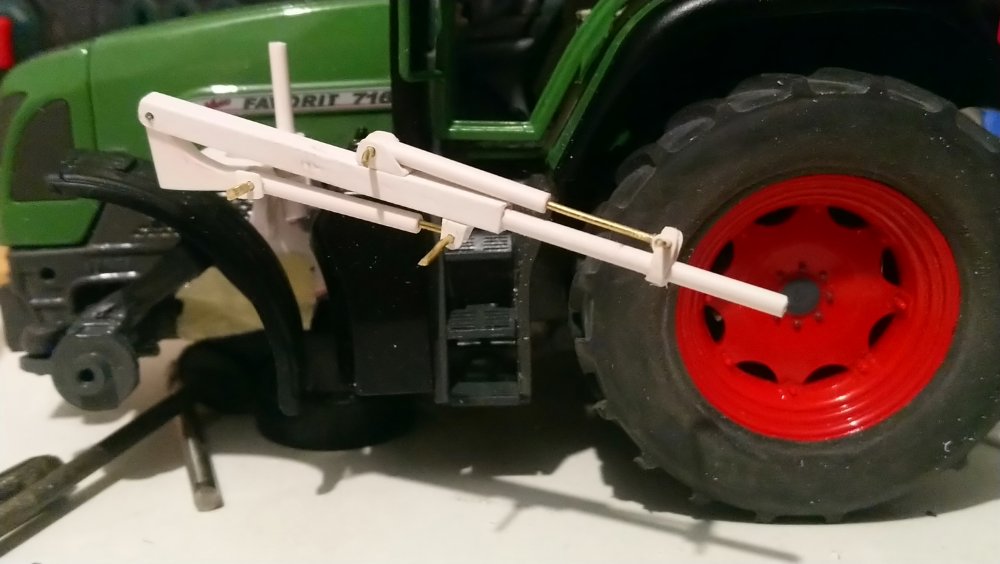

Pour étudier le cinématique, j'ai attrappé le premier profilé qui trainait sur la table et je l'ai tordu pour voir la trajectoire.
Je vois a peu près le déport qu'il faut par rapport a l'axe et du coup je fais la pièce principale dans une plaque de 3mm taillée d'abord grossièrement au cutter. On se chargera d'arrondir et de faire joli plus tard.
La choche sert a contourner le bouchon de réservoir a carburant qui se retrouve la au millieu.
Je fais un essai avec un carré de 4mm extérieur qui du coup fait 3mm intérieur pour la longueur.
Pour faire une chappe je coupe l'une des quatre faces du carré sur 3 ou 4mm pour créer un U.
La longueur est bonne, on passe a la suite, pour le telescope, un rond de 3mm coulissant a l'intérieur du carré, le fut des vérins est fait avec le même profilé et a l'intérieur un fil de laiton de 0.8 au moins ca coulisse et si on veut un peu de resistance on tord légèrement le bout.
Pour les chappes de vérin un morceau de carré de 4mm évidé de la même manière pour faire un U seul sur le tube de 2mm ou j'ai tordu un bout de profilé plat. Du coup on peut s'amuser et voir le résulat avec une buse de bombe de peinture en guise de personnage.
On fait un petit crochet au bout du tube rond pour servir par la suite au levage du personnage, quelques coup de lime pour arrondir les angles du support de base et hop, en peinture! Voilà pour ce soir, si vous avez des questions n'hésitez pas !

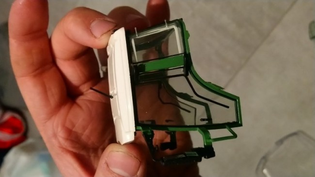

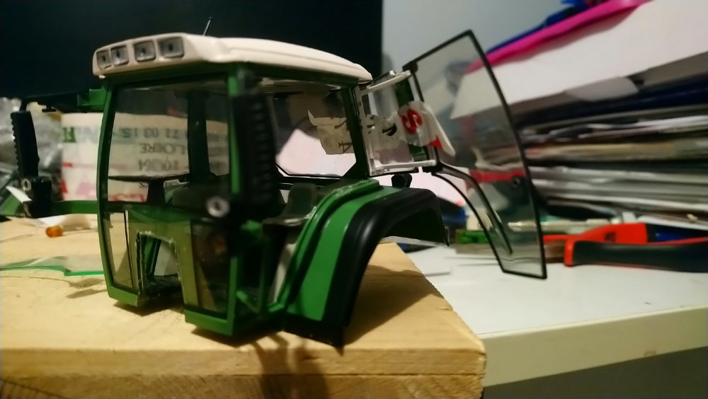

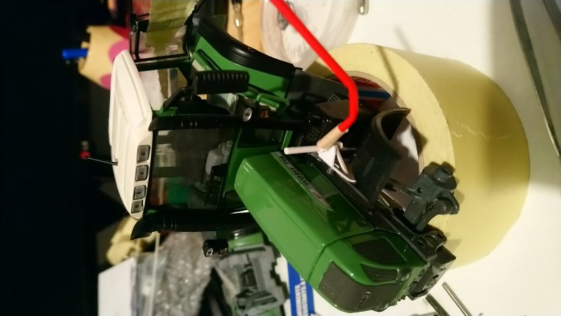

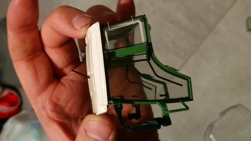

Finissions en avec cette cabine !
Voilà donc le principe, la vitre AR avec la porte jumelée via l'ex montant intermédiaire.
Afin de créer un ensemble complet articulé via l'arrière de la cabine je crée un faux chassis qui joindra la cabine au montant intermédiaire. Les vitres d'origine seraient ainsi simplement vissés via les trous d'origine sur leur cadre respectifs ! On voit bien le trou béant créé par la suppression du montant, là il y a de la place pour passer au moins !

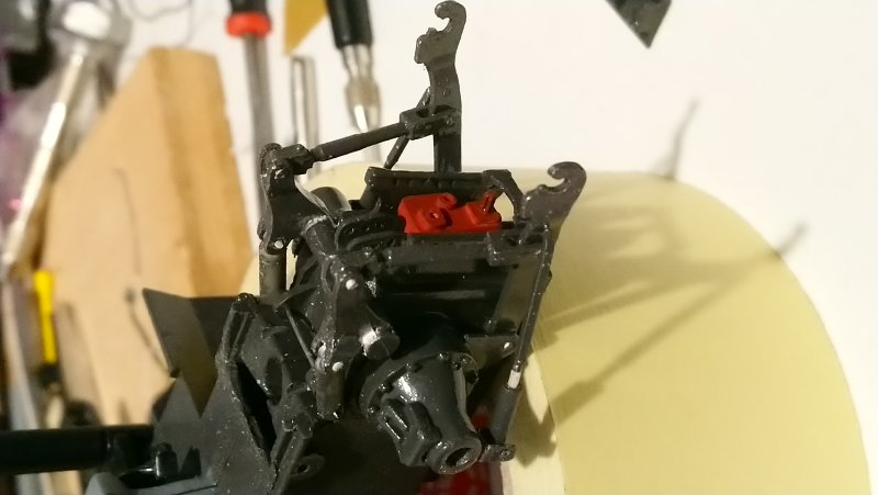

Ce soir on va aussi s'intéresser à la partie attelage, c'est bien beau d'avoir un système permettant de monter dans la cabine mais s'il faut pâtir pour le branchement des flexibles et autres câbles électriques le système reste très contraignant. D'autant plus que sur le chariot roulant il est clairement impossible d'atteindre le haut de l'attelage, ou se mellent coupleurs hydraulique, de freinage, prises électriques et aussi le 3eme point....
Comment faire pour simplifier ce système d'attelage, tout d'abord et simplement on commence par un triangle d'attelage automatique couplé avec un 3pt hydraulique.
De cette manière n'importe quel outil porté pourra être attelé de la cabine.

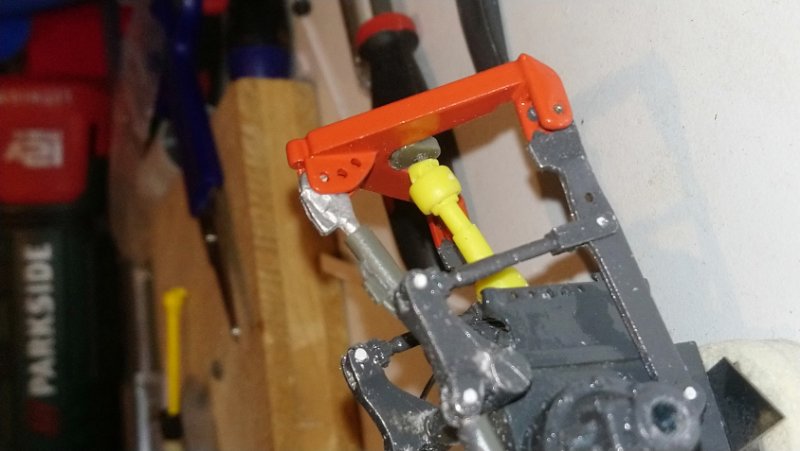

À force de me creuser les méninges je trouve une solution qui consiste en un petit boîtier permettant de multiplier les sorties prises de force, une entrée, deux sorties.
Je m'inspire d'un boîtier de transmission type désileuse pailleuse, tout en hauteur 3 pignons et hop !
J'ajoute un peu de relief genre capot palier de roulement et pour la prise de force du bas j'ai tout simplement récupéré celle qui était moulée avec le RAR.
On voit d'ailleurs sur la photo ci dessus un petit détail que j'ai longuement hésité à ajouter mais qui parfait assez bien l'idée de l'insuffisance pour le chauffeur. Détail de me**e me direz vous mais comme discuté avec certains, détail bien souvent absent, des stabilisateurs de bras de relevage.

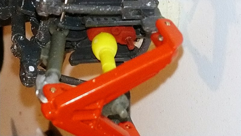

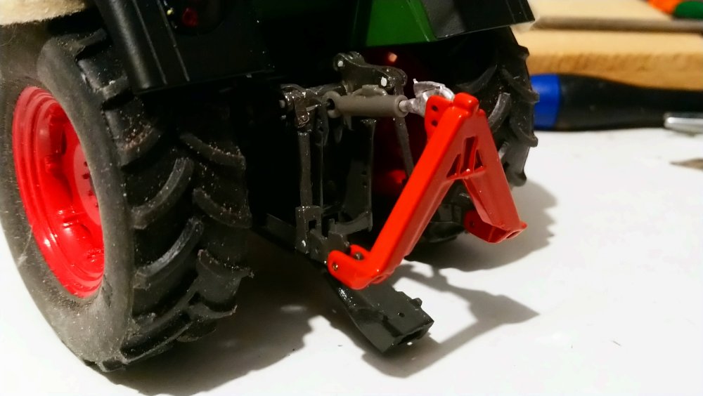

Pour simplifier la vie du chauffeur je choisit des stabilisateurs hydrauliques, en cas d'alignement imparfait avec l'outil un petit coup de distributeur et le tour est joué !
Bon j'avoue, c'était aussi plus simple pour moi de faire un petit vérin plutôt que le système de stabilisateur d'origine Fendt qui est assez compliqué en vrai et du coup à reproduire.
À ce moment là il manque tout les flexibles que j'ai ajouté par la suite, j'avais un peu peur de tout arracher avec mes gros doigts lors de la phase de patine.
J'ajoute une cardan pour relier la sortie boîtier au triangle. Du côté du triangle je récupère le bout de la barre oscillante et le colle à la position pour que l'outil attelé vienne s'emmancher dessus, il faut imaginer un arbre coulissant via un petit vérin pour permettre l'attelage et la levée du relevage avant d'accoupler l'entraînement de l'outil. Ça donne un cardan un peu court mais qui doit fonctionner. Voilà pour ce soir !

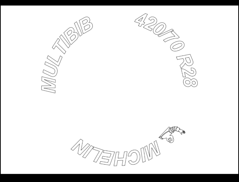

J'avais depuis un sacré moment l'idée de quelque chose, vu aussi sur le modèle de notre ami Italien qui est sur une autre planète, il s'agit du marquage des pneus.
Une fois de plus détail de m**de mais qui me tient à cœur, j'en profite sur ce challenge pour me lâcher, faire des essais et voir la faisabilité de certaines choses.

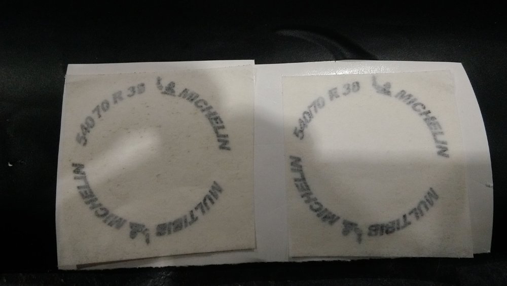

Je demande donc à l'entreprise avec qui je traite pour mes autocollants la marche à suivre. Je me mets donc à dessiner sur mon cher logiciel informatique ce qui suit.
En fait c'est une machine à commande numérique qui découpe à l'aide d'une lame de cutter selon un plan vectoriel fourni.
Ce n'est pas conforme à un vrai marquage, il y a normalement noté deux fois la marque qui, pour des raisons de dimensions ne pouvait être incluse, limité par la taille de découpe par la suite à 2,5mm je ne pouvais réduire. Toutefois j'avais vraiment envie de pousser ce projet au bout, donc comme souvent, ça triche un peu mais c'est un mal pour un bien.
Voici le resultat brut de découpe.
Précision importante, pas le droit à l'erreur à ce moment là, on est déjà au 21 décembre, l'entreprise ferme, donc on aura ça où rien...
Il s'agit à ce moment là de detramer les lettres de l'autocollant global. On prend donc un papier de transfert que l'on colle sur la face visible, on décolle et on mets à l'envers, à ce moment là si tout veut bien se passer on décolle d'un coin et en tirant tout doucement la grosse partie s'en va et les lettres restent collés à l'envers sur mon papier transfert.
On obtient cela : Mea culpa pour les puristes, comme un blaireau je n'ai pas vérifié la dimension et bien sûr elle n'existe pas, trop tard pour reculer ! Je doute un peu que le marquage attire l'œil une fois patiné et de la à interpeller pour dire que la taille n'est pas bonne j'ai encore plus de doutes, alors je fonce, pas taper hein !?
En pratique c'est vraiment long et chiant à faire ! Environ 30 minutes seulement pour detramer, les lettres ont envie de suivre la grosse partie, sans parler des morceaux du Bibendum !
Une fois de plus, quelques noms d'oiseaux fusent et la tension artérielle fait des bonds ! Mme aussi fait des bonds, impossible de suivre la série télévisée avec mes interventions à tout va contre ces foutus pneus et mon idée saugrenue ! En plus de cela je commence à me demander si c'est bien utile de perdre mon temps là mais je suis têtu comme une mule et j'y arriverai !

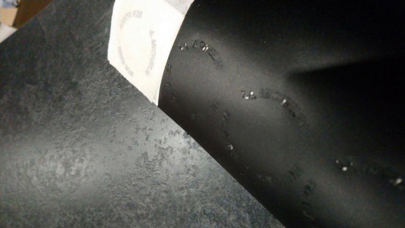

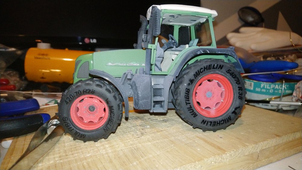

J'entame donc la pose sur les pneus, et là c'est le drame !!
J'ai fait sabler mes pneus à l'ami qui se reconnaîtra et je l'en remercie encore. J'ai fait faire cela pensant que l'accroche serait meilleure. Normalement un coup de soufflette, une trempette dans du liquide vaisselle et un gros rinçage à l'eau devrait nettoyer cela au plus profond, DES CLOUS !!
La moindre pore est sale et poussiéreuse, forcément l'autocollant ne colle pas et en plus la poussière s'y colle dessus, donc l'essai n'est pas transformé mais en plus il est mort !
Je fais 3 essais, que dalle, ça veut pas !!
Le bon dieu a ses oreilles qui sifflent, les fameux noms d'oiseaux ne sont plus, mon énervement est tel qu'ils ont tous été décapités !
J'ai déjà perdu deux heures à detramer mes 4 pneus, j'ai pas fait ça pour rien quand même !
Que faire, on va quand même pas les passer au banc à ultrasons pour les nettoyer ces machins ! De toute façon je ne peut pas le faire avant début janvier, la concession est fermée pendant les congés de Noël, faudra se démerder seul, je n'ai pas le temps d'attendre 10 jours.
Je décide donc de travailler en brossant mes pneus avec du nettoyant de frein, je leur fait subir 3 bains chacuns et entre chacun d'entre eux je colle du scotch sur les faces à travailler, si l'autocollant attire la poussière de sable le scotch probablement aussi et en effet chaque passe me retire de la poussière, ce n'est pas parfait mais ça fera ça de moins, le brossage lui par contre m'enlève une grosse partie et je retrouve le sable au fond de mon ramequin La Laitière.
Oui placement produit mais promis c'est pour la bonne cause, ces ramequins c'est la vie !
Ça ne craint rien (sauf les chutes), les produits chimiques, la peinture, la chaleur ! C'est juste un peu de recup et c'est nettoyable facilement. Je m'en sers aussi pour stocker les pièces de mes projets en cours, j'en ait un peu partout mais je vais toujours en chercher dans le placard ! Mais chuuut, après il n'y en a plus assez pour les fameux desserts maisons qu'on me concocte assez régulièrement. Du coup c'est un peu comme à la fin du repas, un peu de pain pour finir le fromage puis du fromage pour finir le pain etc... La c'est pareil, il manque des pots, on achète des crèmes desserts, puis un nouveau projet commence du coup le stock redescends, c'est un éternel recommencement !
L'embonpoint ça s'entretient !
Revenons à notre Bibendum, cette fois c'est mieux et heureusement ! Ça n'est pas parfait encore, le fait que ce soit collé sur un support flexible fait que les extrémités arrivent à lever le bout de leur nez, j'applique donc trois couches de vernis ! Ça me permettra de fixer les autocollants sur place et aussi d'atténuer le relief induit par les lettres rajoutées. C'est bien avec ce changement de texture et de relief que je veux jouer pour ajouter ce petit détail.
