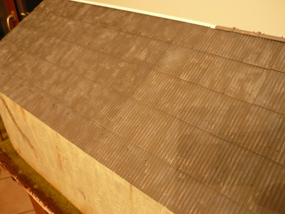

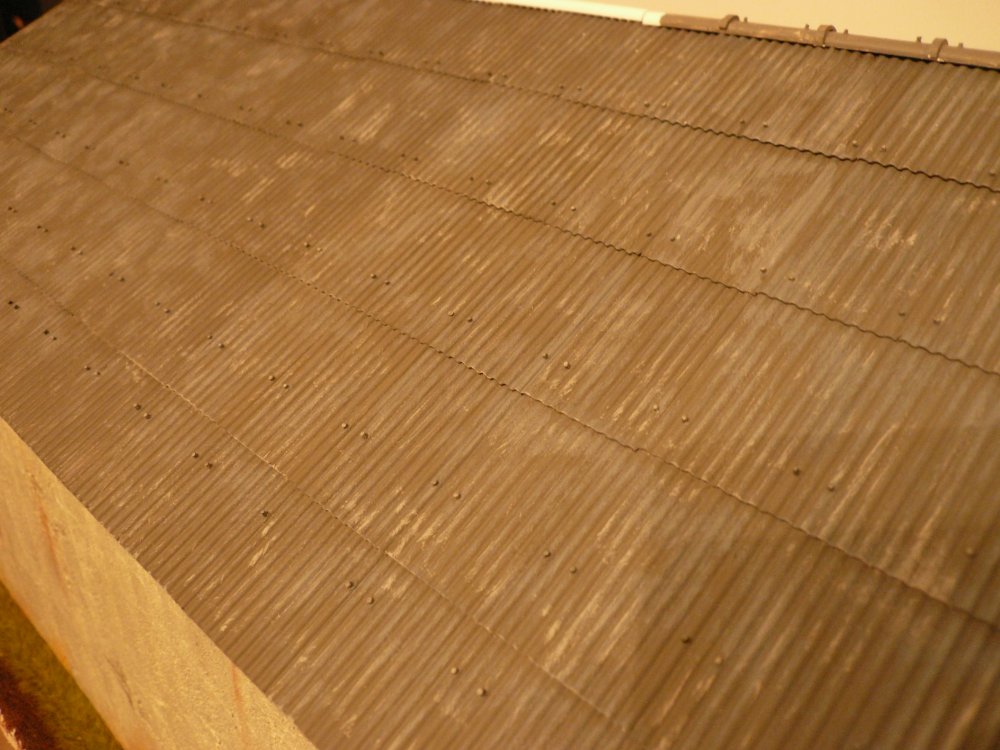

début de la patine du toit. je voudrais votre avis avant de faire de l'autre coté. 1ère photo à la lumière naturelle et les autres dans la maison. ça rend différemment.

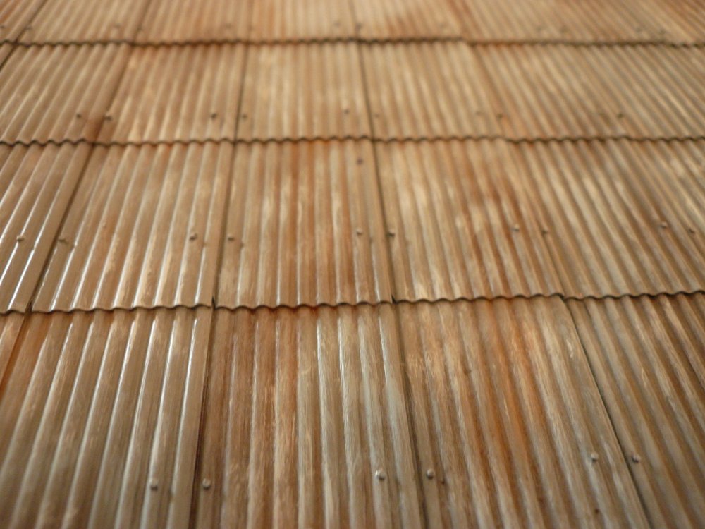

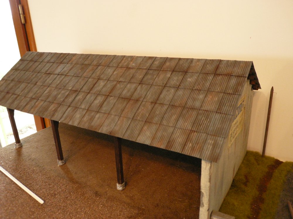

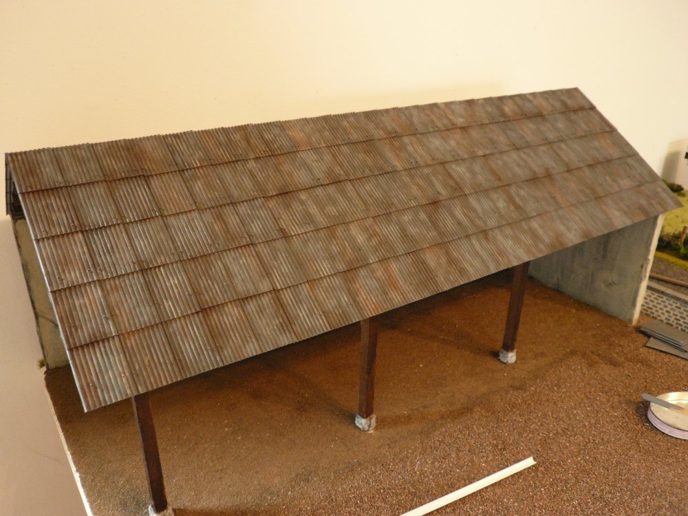

merci, je vais donc pouvoir faire de l'autre coté. Pour la toiture, je l'ai peinte avec du Rewel n° 77, puis avec de Tamiya xf 53 puis un brossage de- ci de-la avec du Tamiya Xf 66 et deux trois touches de xf 20. ce qui donne les 2 photos du bas. puis de-ci de- la de la terre à décor rouille claire et rouille noire. j'ai tout rebrossé a sec car je trouvais que j'avais trop forcé sur la quantité de terre à décor et cela faisait comme des taches. un petit coup d'éponge par endroit pour corriger le tir et voila.
