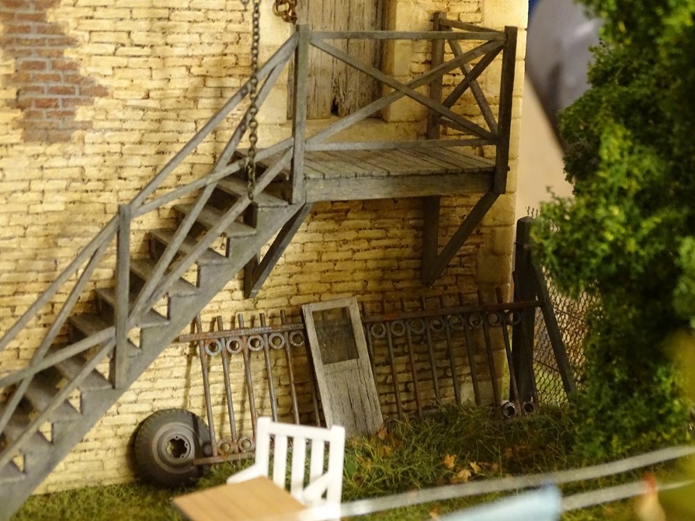

Toujours aussi chouette ton dio Divad !
C'est du MDF de 10mm que tu as utilisé pour cette bâtisse?
Et les contours en pierre des fenêtres et portes c'est fait avec quoi?
En tout cas avec la photo du support et des étapes on se rend mieux compte de la dimension du diorama !
merci à toi, j'en profite pour remercier tout ceux qui suivent ce sujet et on postait leurs commentaires.
pour te répondre: c'est bien du médium mais en 6mm.
tout les habillages de contour en grosses pierres sont en polystyréne extrudé.
tu vas mieux comprendre avec cette photo:

Merci pour tes explications. En remontant les pages j'ai lu que tu parlais de plâtre aussi, donc si je comprends bien après avoir collé tes pierres en polystyrène extrudé tu appliques du plâtre sur le MDF pour revenir quasiment à niveau des pierres et ainsi sculpter les briques ou les parpaings c'est bien ça ?
Un petit tuto si ça te dit serait très intéressant 👍

Nicolas,
pas tout à fait ; on revient bien au niveau des "pierres" en polystyréne, mais pas en appliquant du plâtre directement (quoi que...).
Pour ma part, ce remplissage je le fais avec des tirages au plâtre préalablement réalisé avec des moules silicone.
Ces tirages plâtres je les réajuste ensuite (se découpe bien avec un bout de lame de scie), aux formes attenantes (fenêtres, portes, etc...) et pour quelles s'emboitent entre elles à la façon d'un puzzle.
Ensuite collage au map et dans la foulée réalisation des joints entre chaque moulage.
La grosse difficulté c'est que la surface de ces moulages n'est pas plane et qu'il faut réussir a les joindre sans que ça face les montagnes russes, sinon résultat merdique assuré.
Quoi qu'il en soit c'est une solution beaucoup, BEAUCOUP plus longue que tout faire directement dans un panneau polystyréne dans lequel tu sculptes, surtout si les bâtiment à faire son grand, mais le rendu est là...
une petite photo, je pense parlera plus. (voilà en gros ,en attendant un tuto pourquoi pas)
