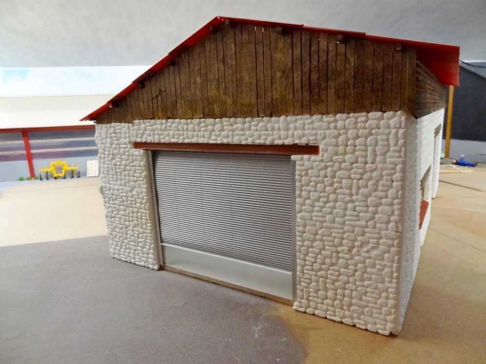

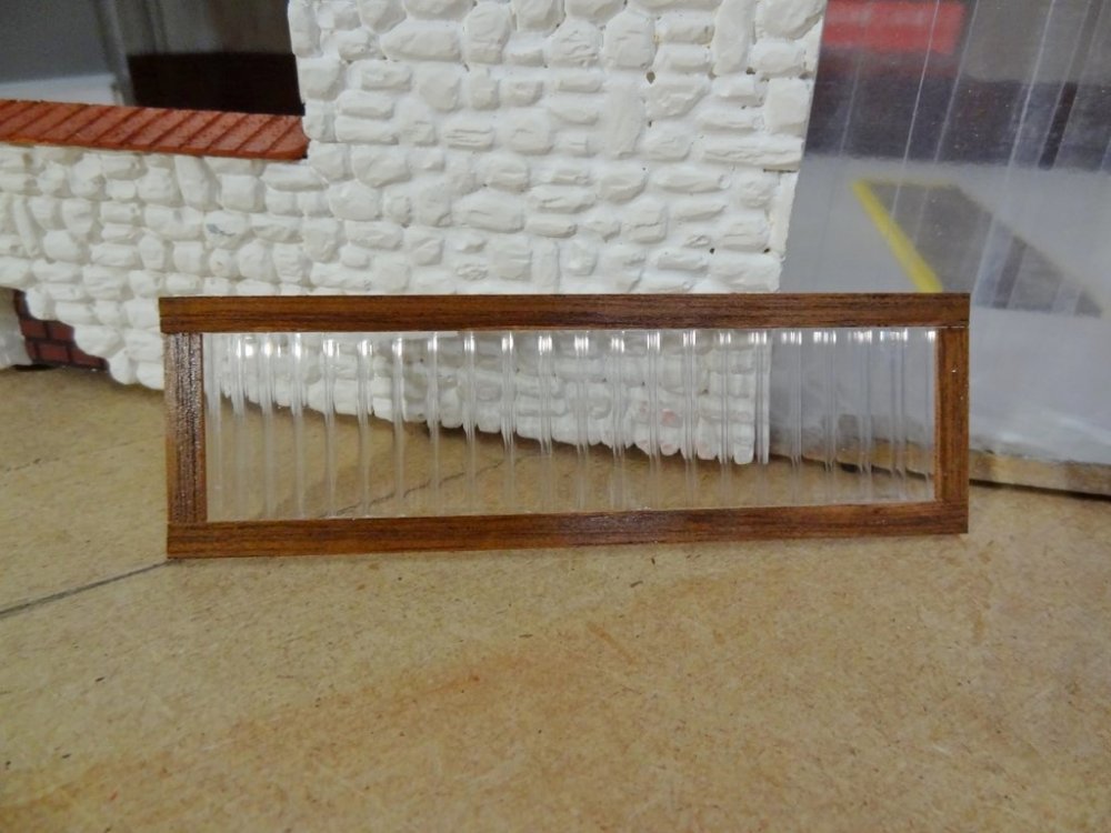

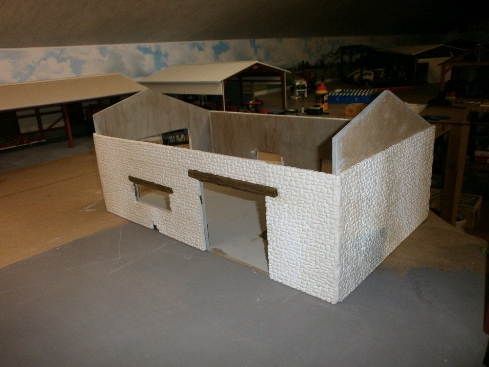

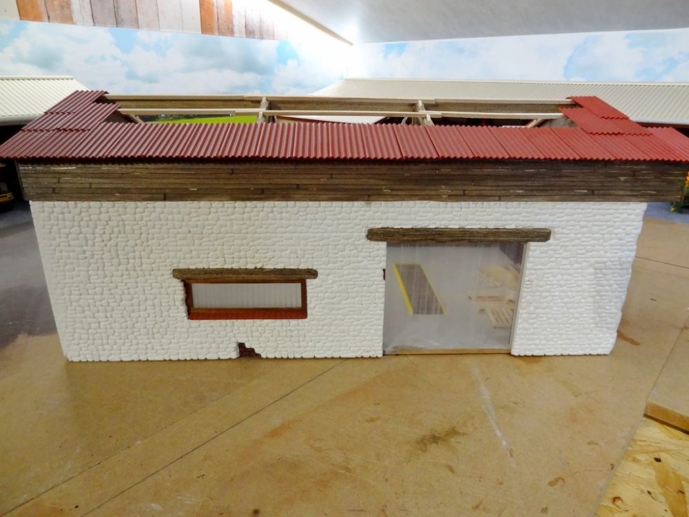

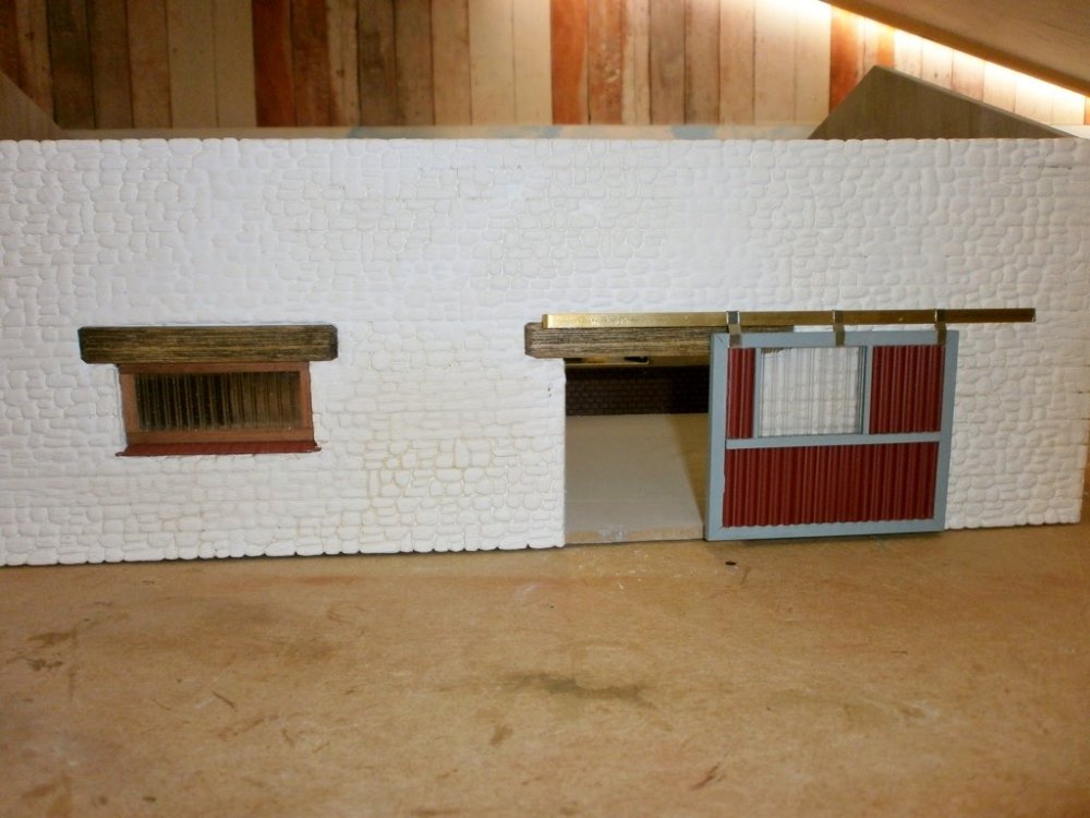

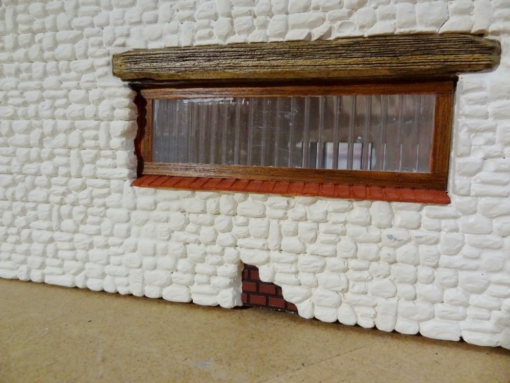

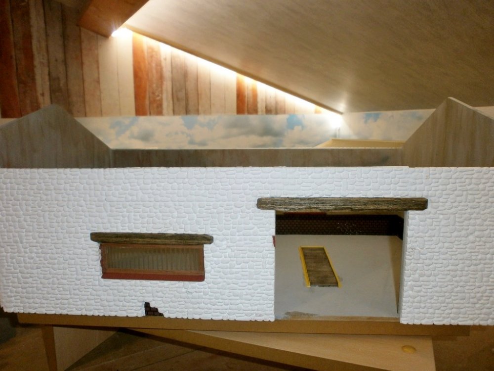

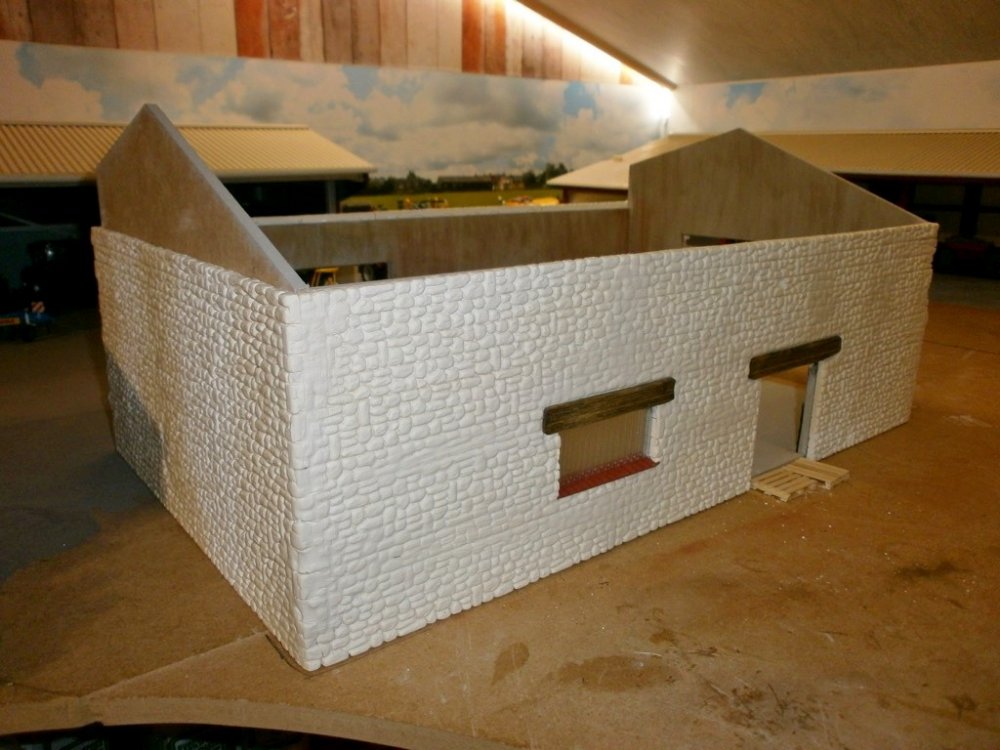

il y a quelques temps j'ai eu envie de faire un atelier dans le diorama...j'ai choisi de le faire en pierre de taille ( a partir d'un moule en silicone) pour changer un peu de mes bâtiments modernes.j'ai décidé de ne pas coller les plaques de pierres dos a dos mais de les coller sur une ossature que j'ai faite en MDF de 5mm pour que l’intérieur fasse "mur enduit",ensuite je l'ai patiné pour le vieillir .

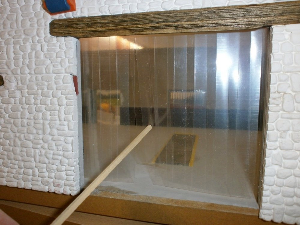

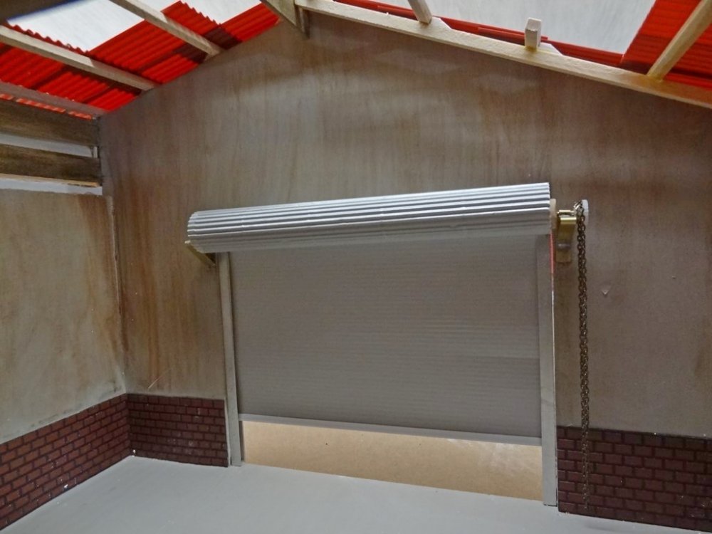

j'ai fait différentes portes ,un rideau métallique a chaîne,une porte de service coulissante et fasse a la fosse un rideau en lanières plastique transparente (je pense que je remettrai une porte coulissante a l’extérieur devant le rideau),bon place aux photos...
gros oeuvre

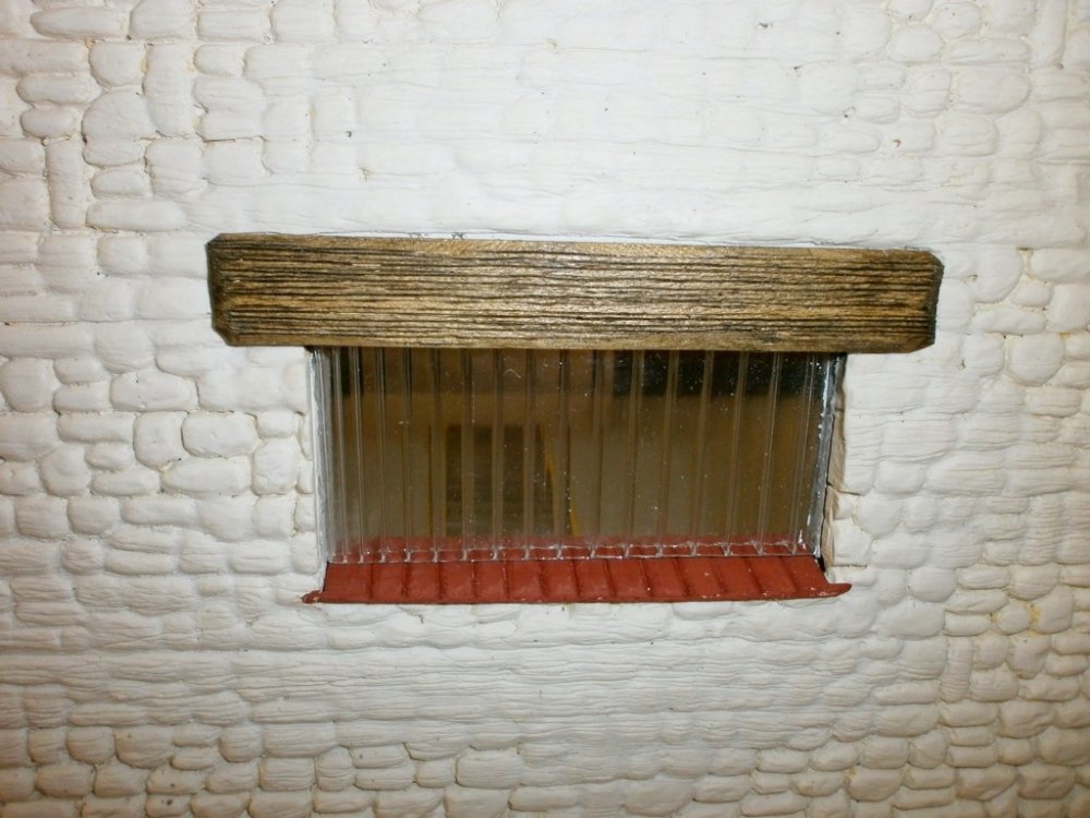

pose de la fenetre
pose de l'encadrement en noyer
construction de la porte coulissante
porte finie
porte posèe

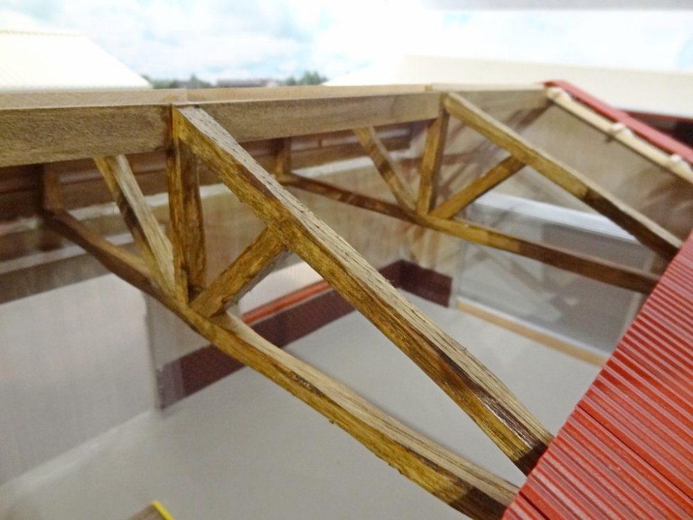

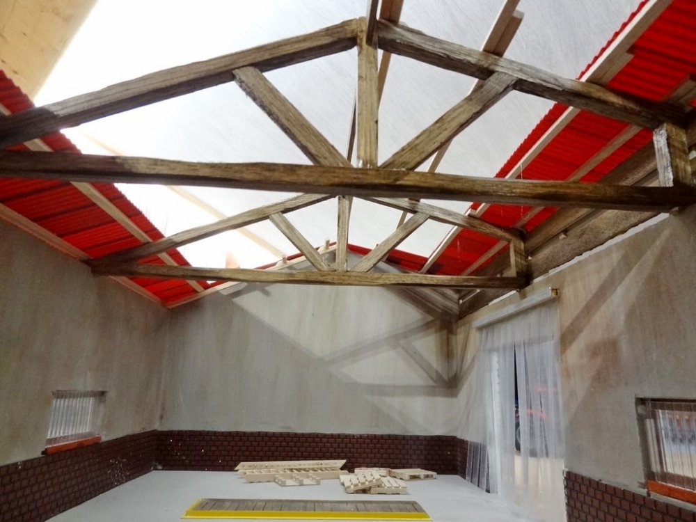

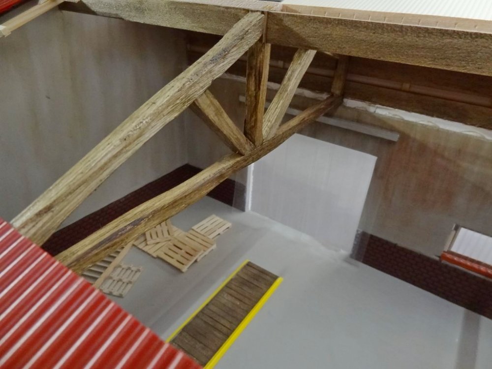

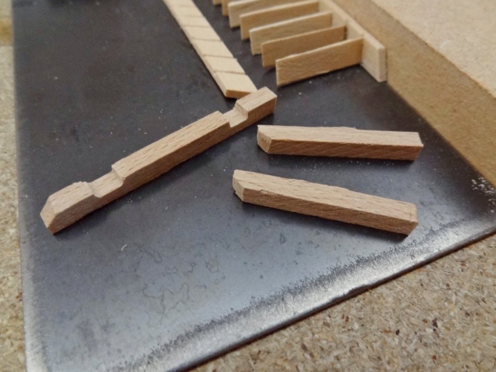

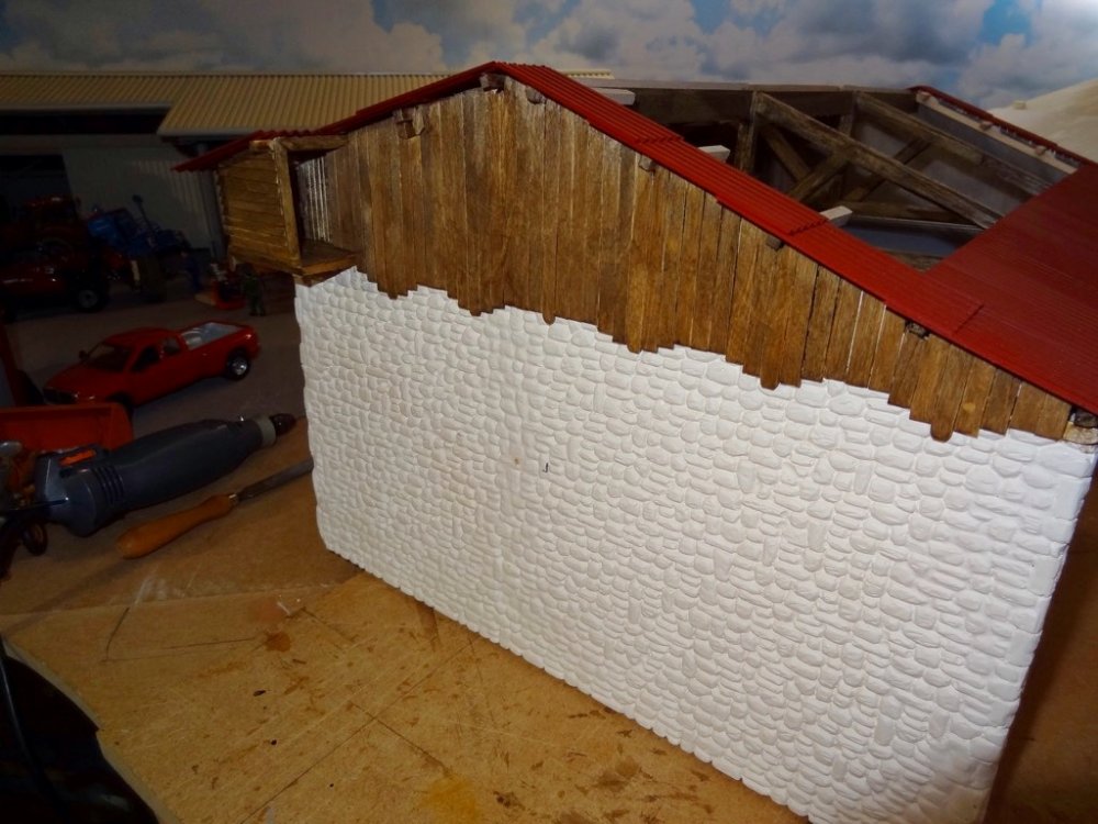

je fais un toit en "éclaté" pour pouvoir garder l’accès a l’intérieur sans avoir a faire un toit amovible...
pour la charpente il restera a mettre les contrefiches entre les poinçons et la panne faîtière mais a la fin car il faut que je puisse passé mes grosses mains pour aménager l’intérieur...
rideau en lanières coupe vent
encadrement de la fenêtre en noyer
fenêtre mise en place
vue générale
charpente 1
charpente 2
charpente 3

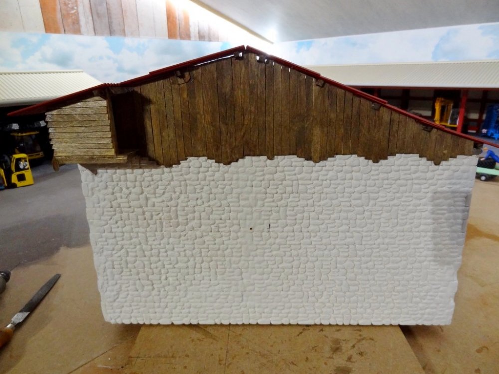

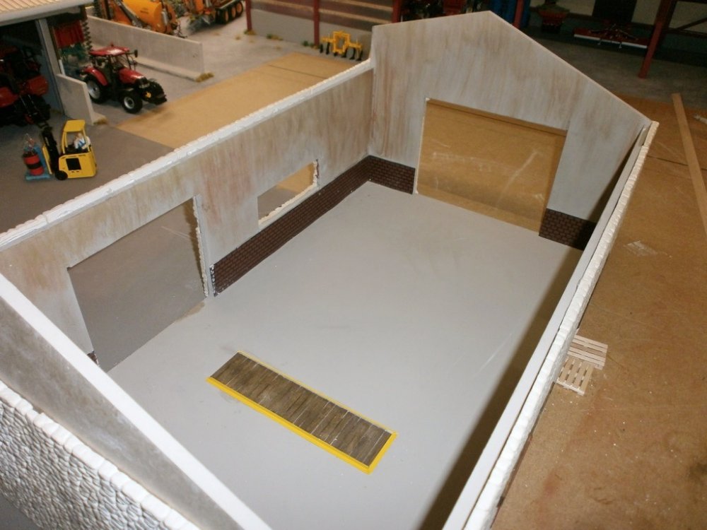

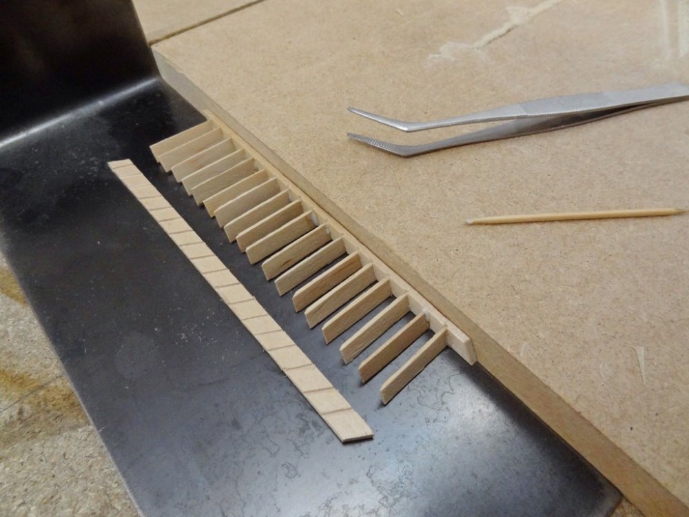

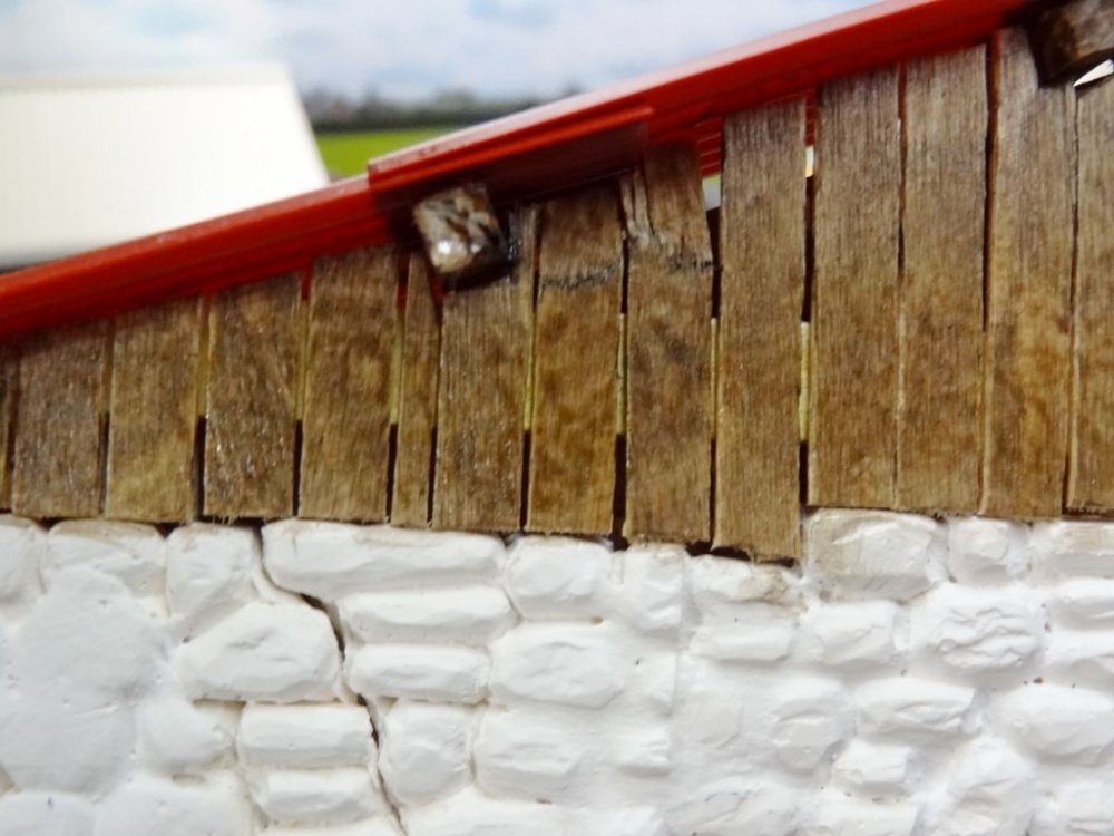

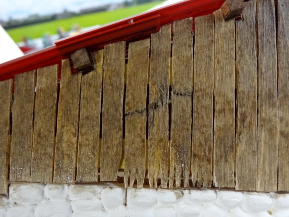

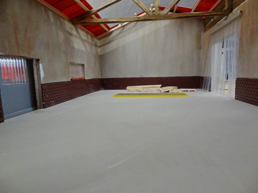

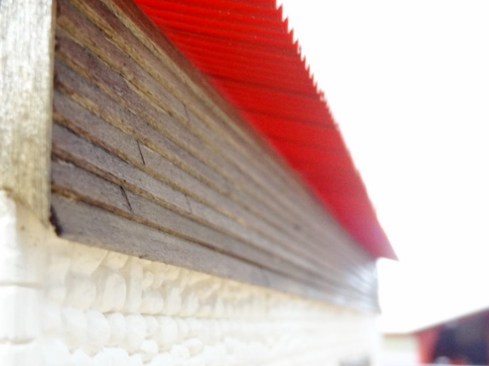

vue intérieur et détails du bauchage,j'ai cassé quelques lattes de bois et fais des fentes dans le mur,il me restera a recreusé certains joints avant de patiné les murs
intérieur
lattes cassées
fentes mur
bauchage horizontal

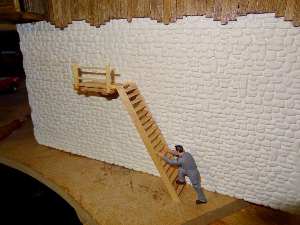

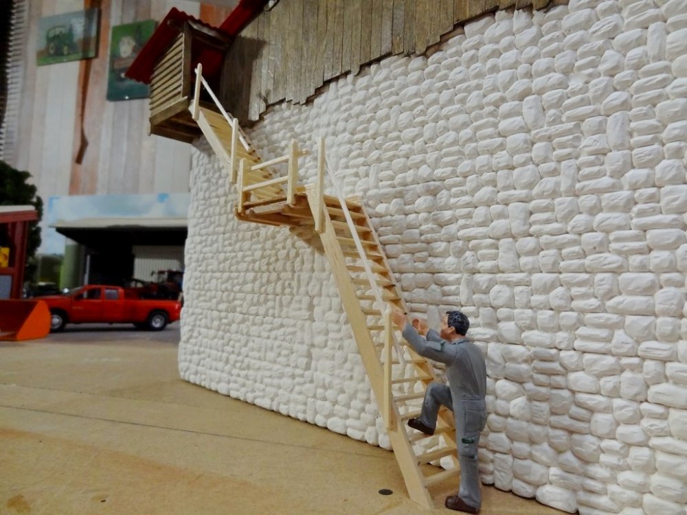

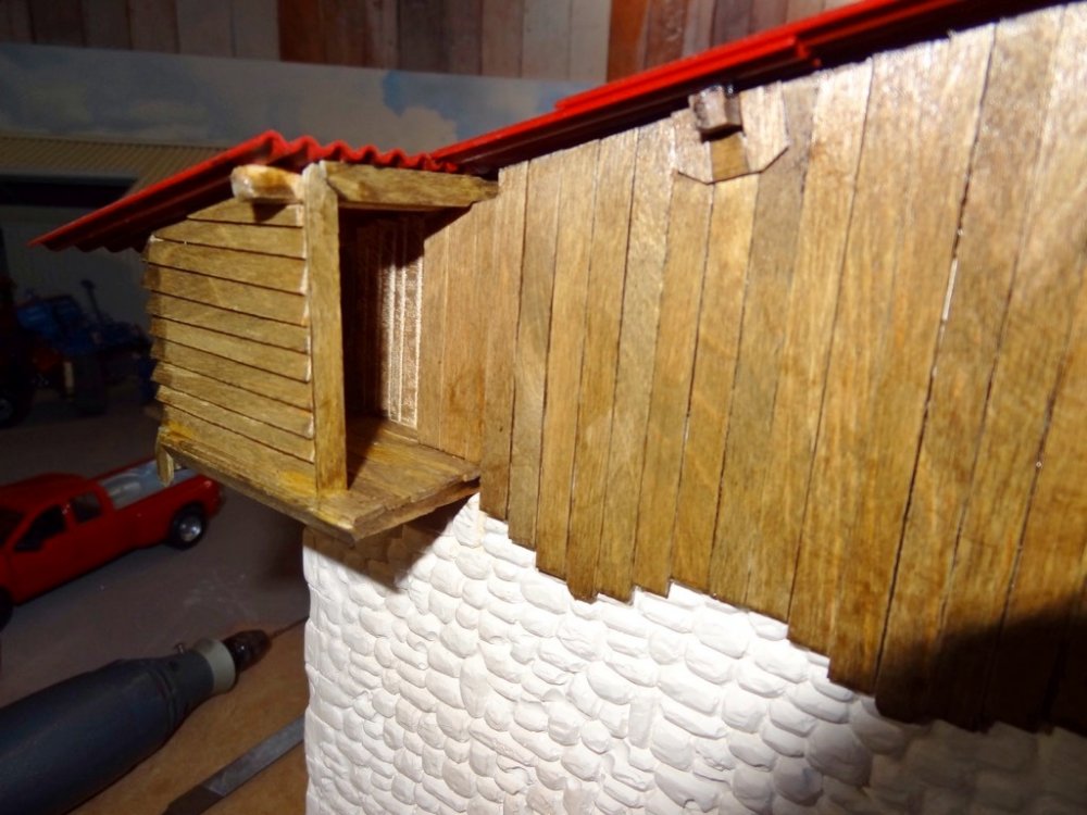

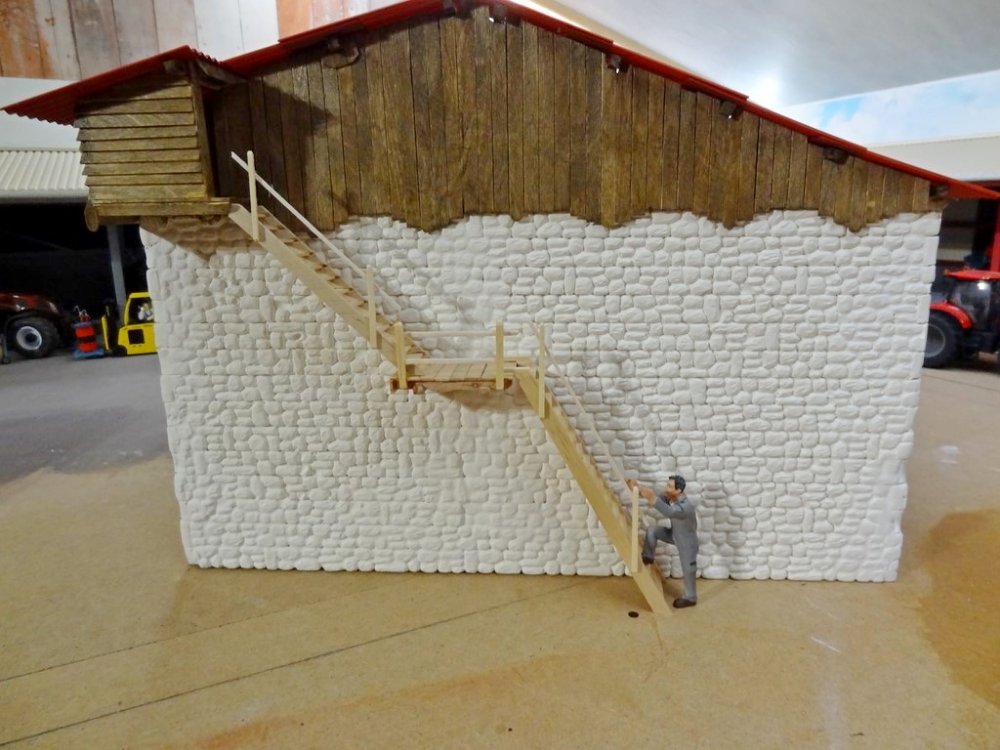

j'ai mis un accès extérieur pour un éventuel grenier (étage) que je ferais peut être juste sur le fond du bâtiment afin d'y stocker des pièces.
palier extérieur haut
palier intermédiaire

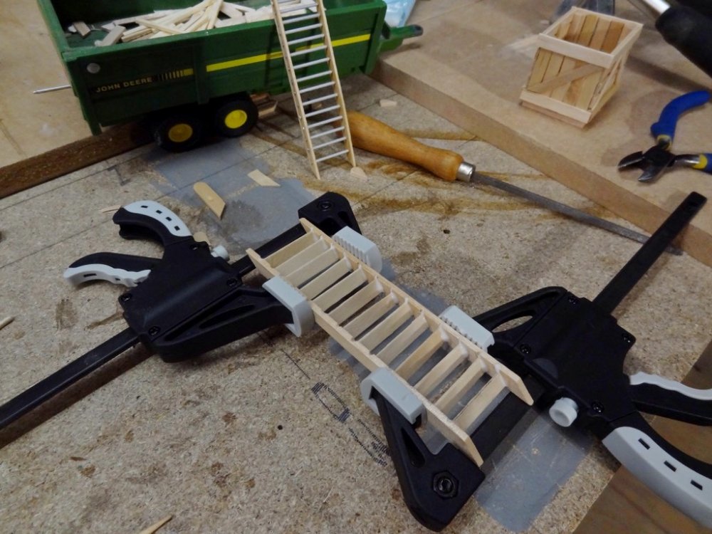

construction escalier 1
construction escalier 2
construction escalier 3
escalier bas et palier
escalier complet
