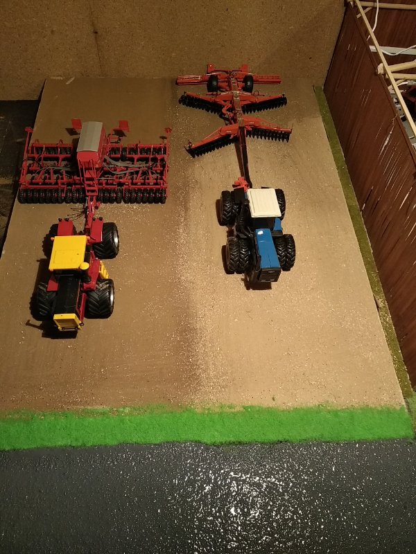

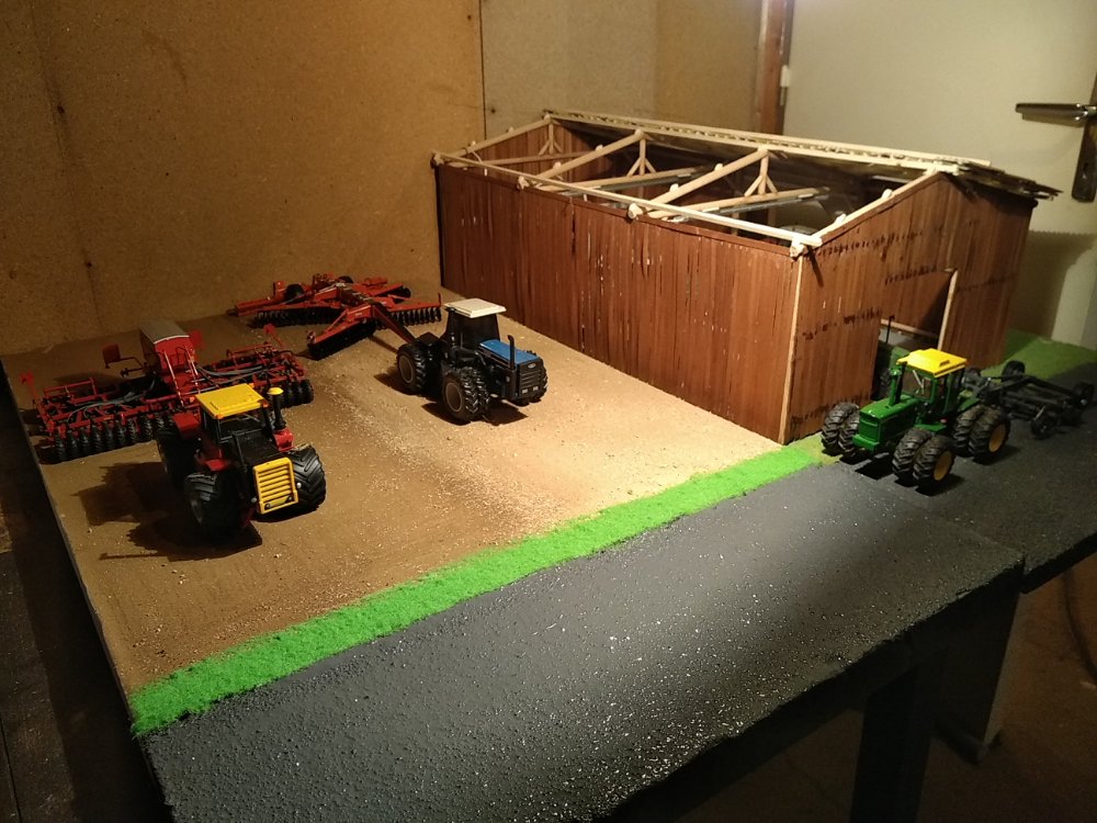

Extension de la ferme avec un petit dio pour les articulés,

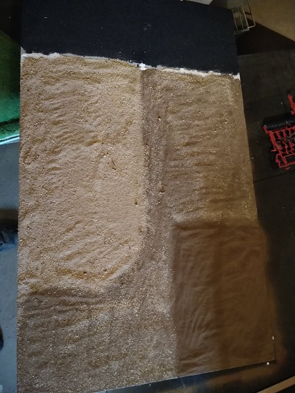

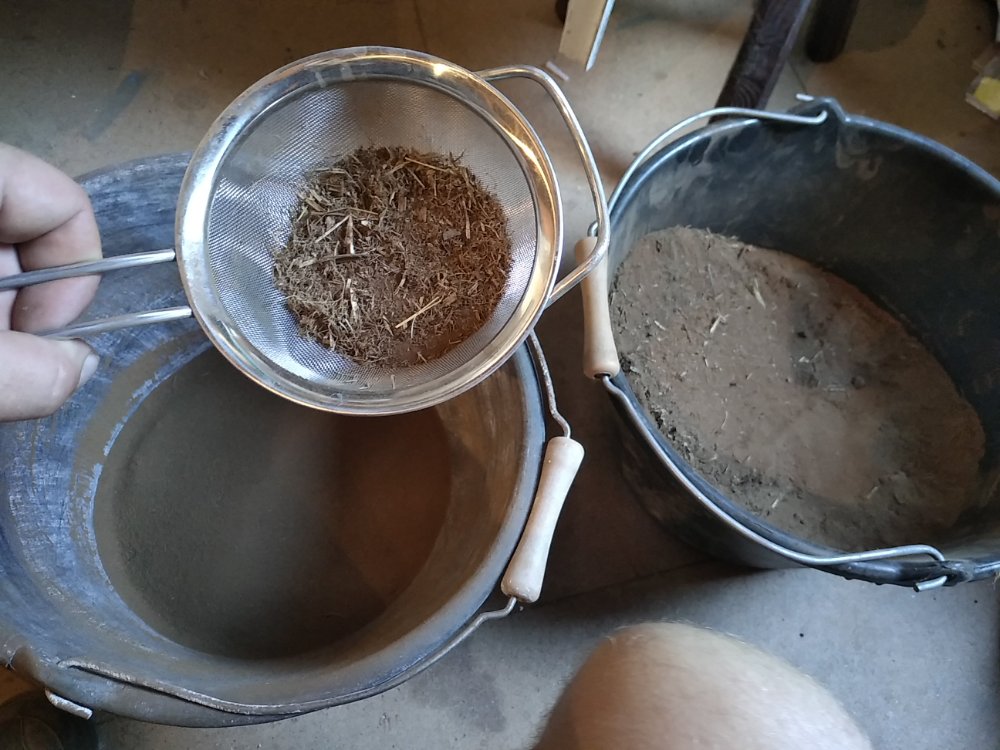

J'ai cherché a faire plusieurs types de terre pour représenter chaque passage
Mélange de poussière claire avec de la sciure pour imiter la paille, un peu plus foncé après le passage du covercrop crop, fin foncé et avec moins de paille après le semoir
Nouveau diorama
Tri des différents types de terre
Pose des types de terre

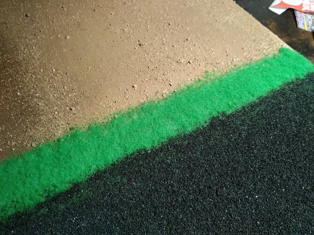

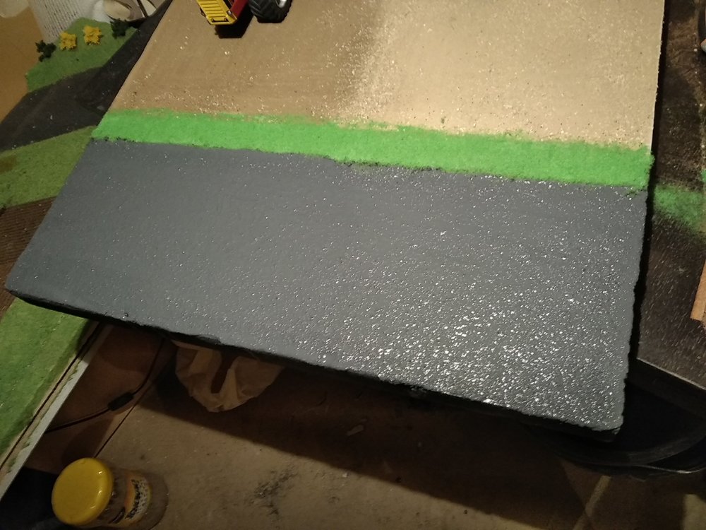

Pose du bitume, avec du gravier a bougie noir
Petite bande d'herbe avec du flocage
Pour finir la route,une petite couche de peinture gris bitume

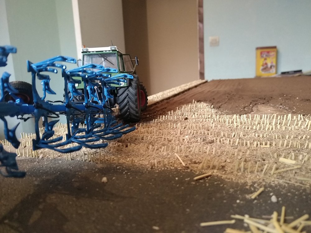

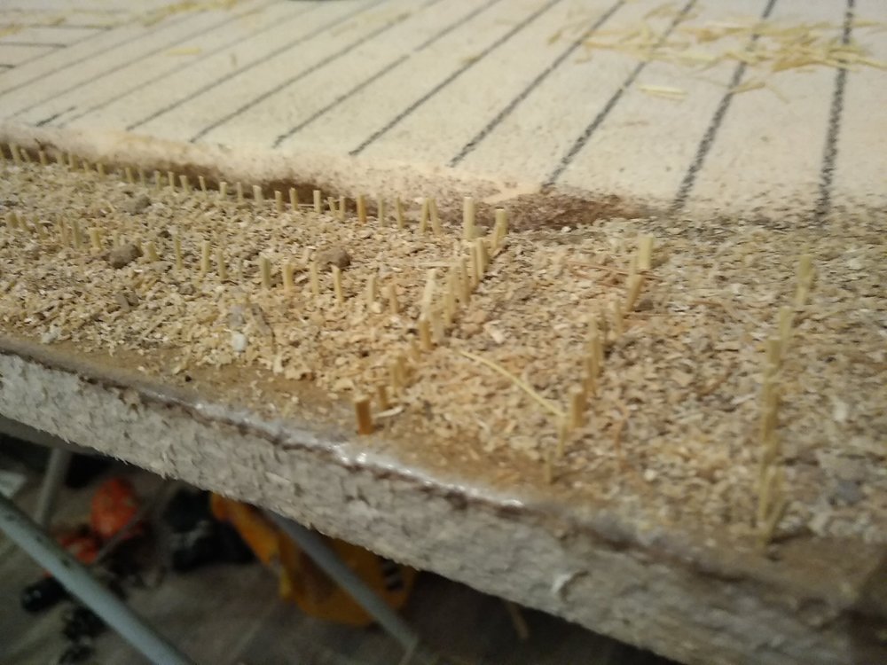

Nouveau diorama chez les gueux. Il met en scène le labour d'un champ de maïs ainsi que la préparation et le semi qui suit.
Le support est une plaque de polystyrène extrudé.
Pour le maïs fauchée j'utilise de la paille de riz que je plante et pour le sol un mélange terre/sciure

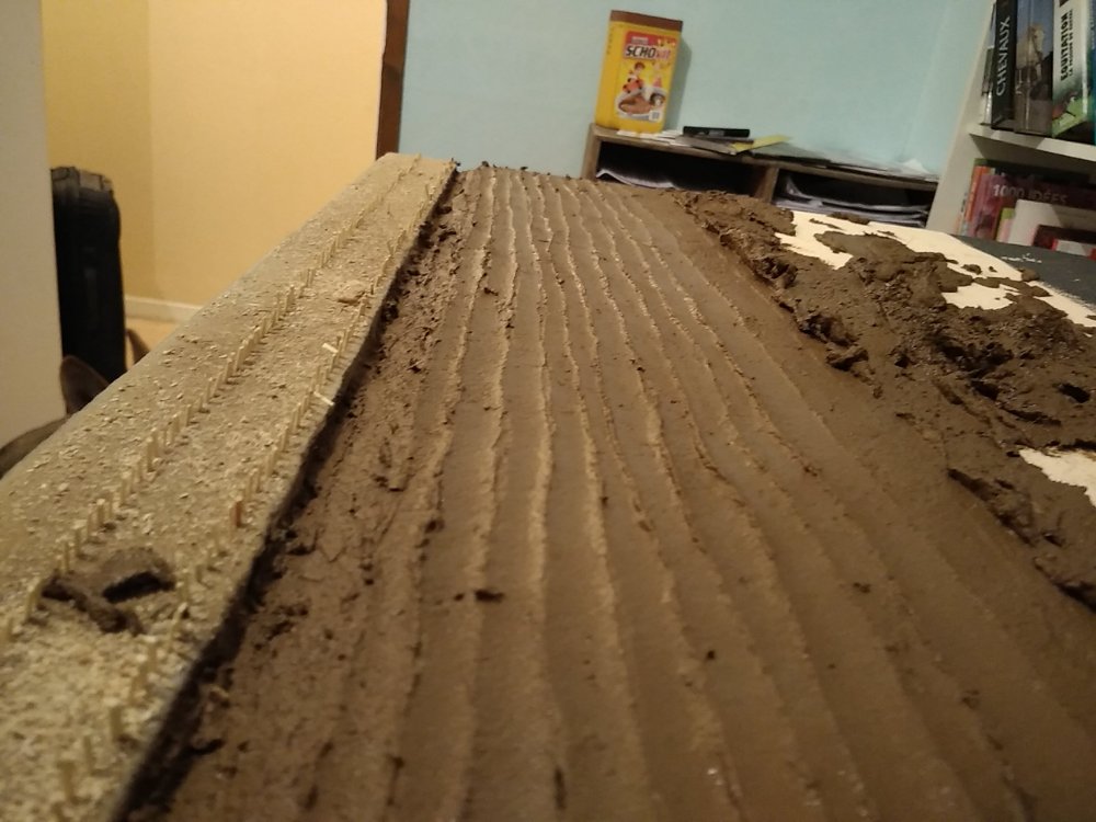

Pour le labour, j'ai mélangé de la terre fine avec de l'huile végétale, du liquide vaisselle, de l'eau suites a plusieurs conseils. Et j'ai ajouté de la colle à bois dans la préparation. Ensuite j'ai fait les sillons avec une petite cuillère.
