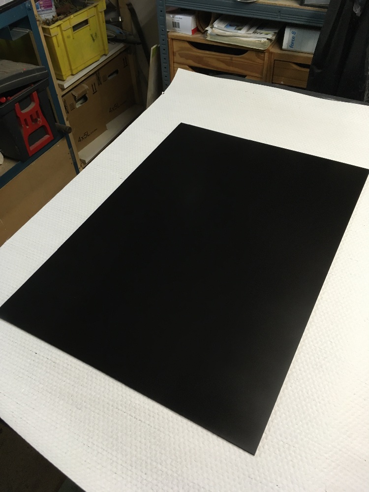

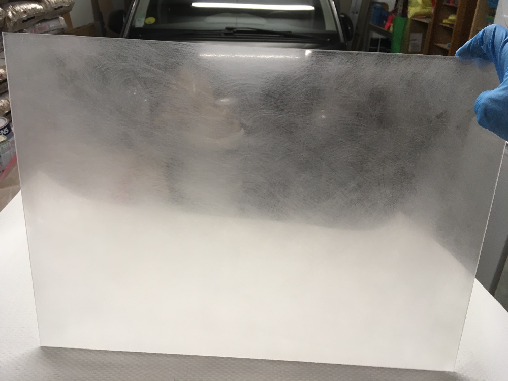

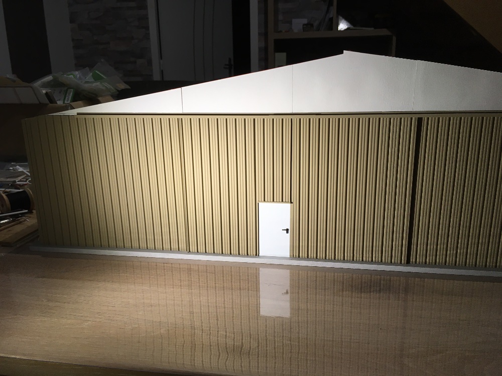

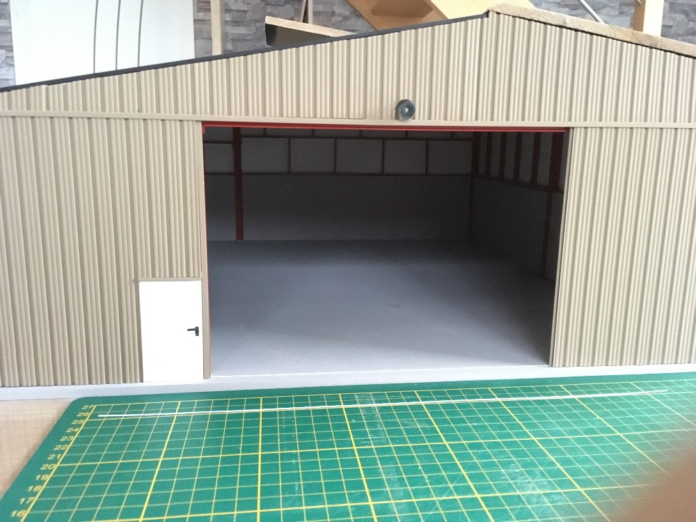

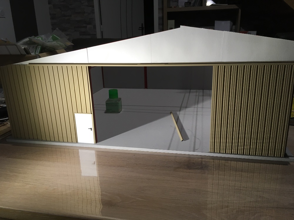

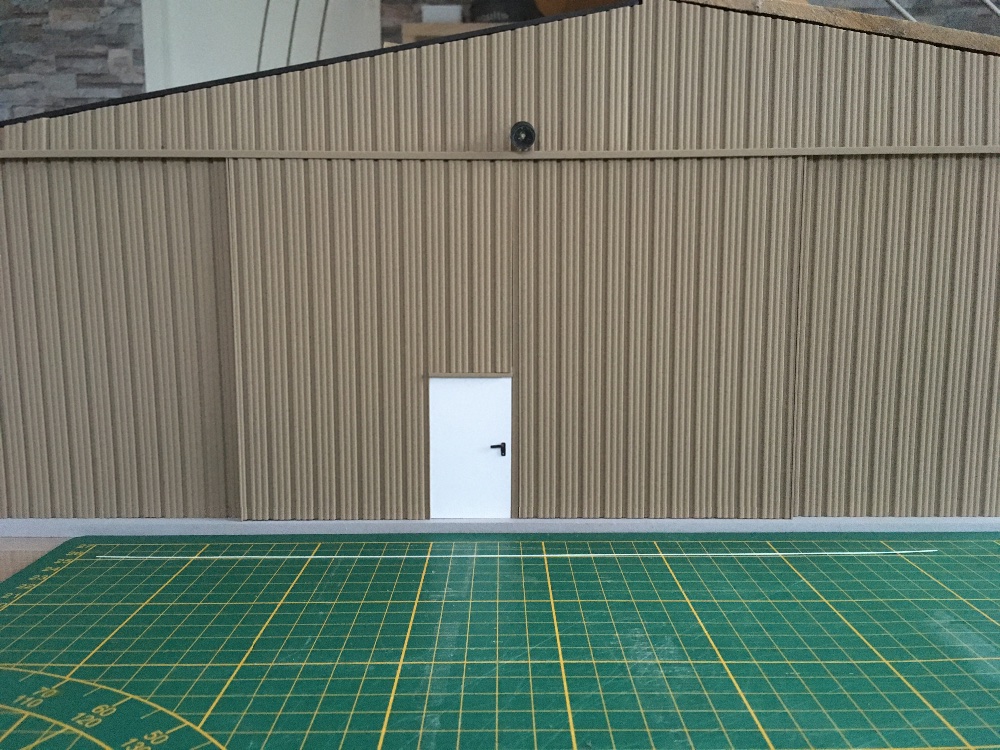

Pour les panneaux, je pars d’une plaque de plexi, je ponce un côté, puis je le peins en noir. Après de l’autre côté je vais faire des coups de cutter, et pour délimiter les panneaux entre eux je creuse avec un tournevis pour que le trait se voie plus
