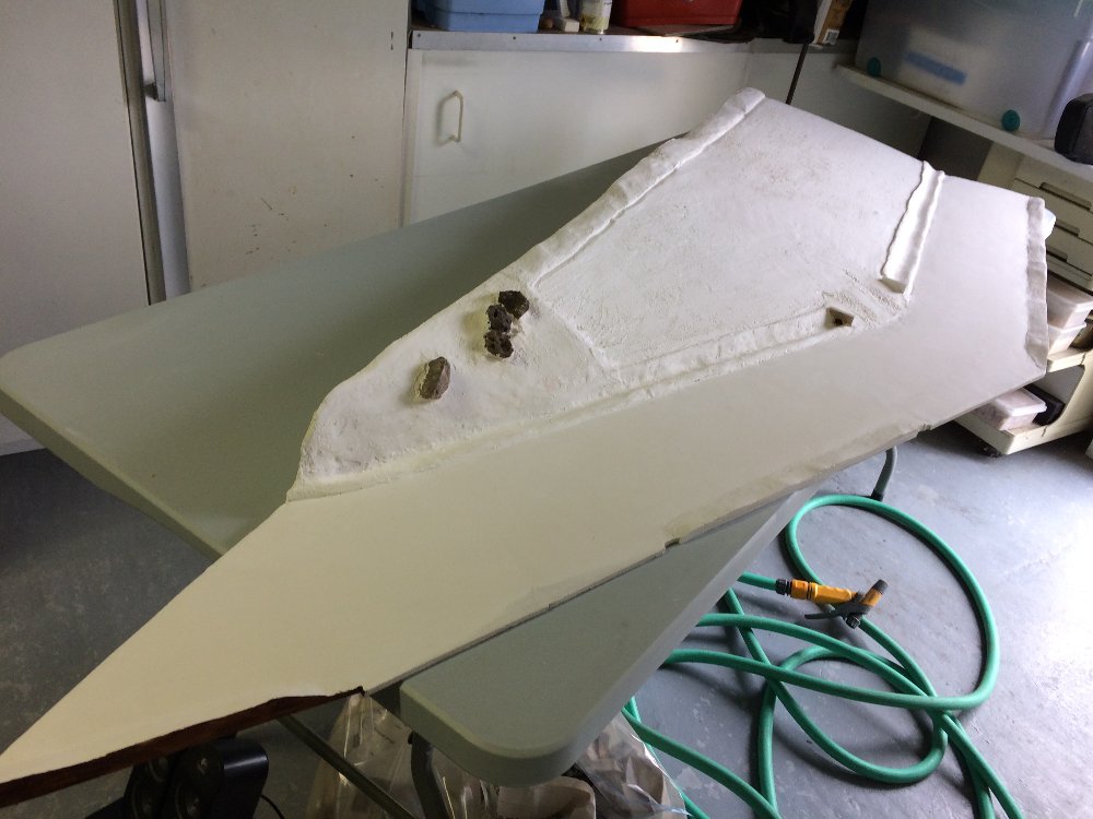

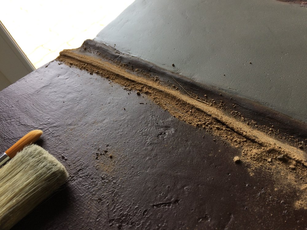

la suite une fois patiné: donc après peinture de base grise , encollage à la colle à bois , saupoudrage de sable de mer, et BEAUCOUP de ponçage. il ne restera pratiquement plus rien

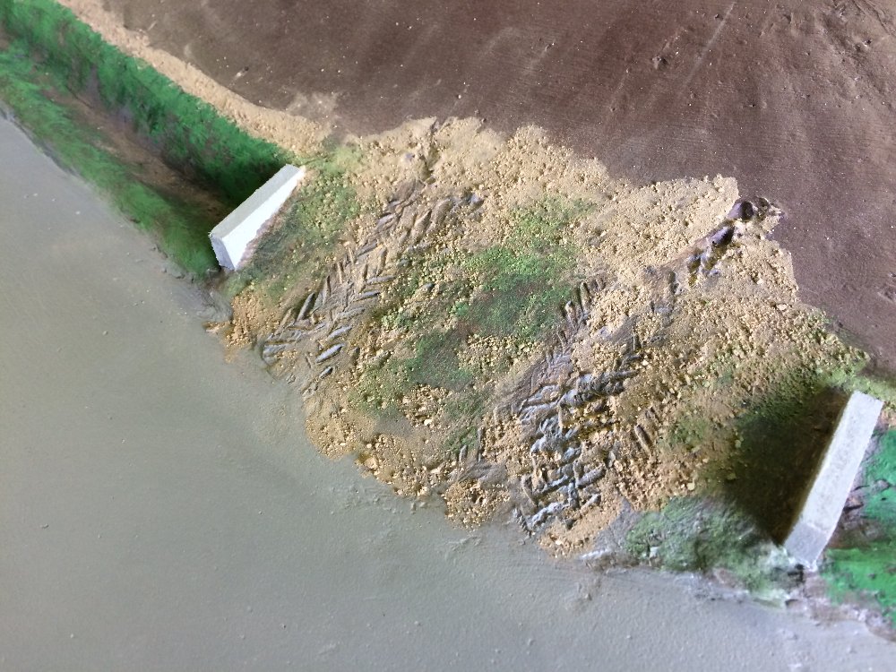

ensuite saupoudrage de poudre de ciment et plâtre de rebouchage en plusieurs passes en retirant à chaque fois l'excédant. (version économique des pigments vu la surface)
Pour finir , pour assombrir les zones de passage des roues , cirage gris mais attention en y allant molo sinon retour à la case départ
