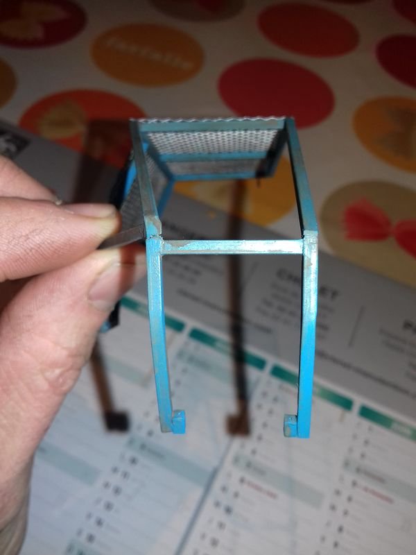

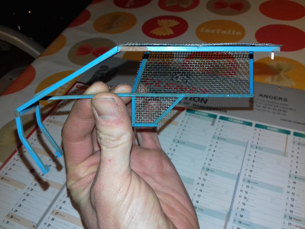

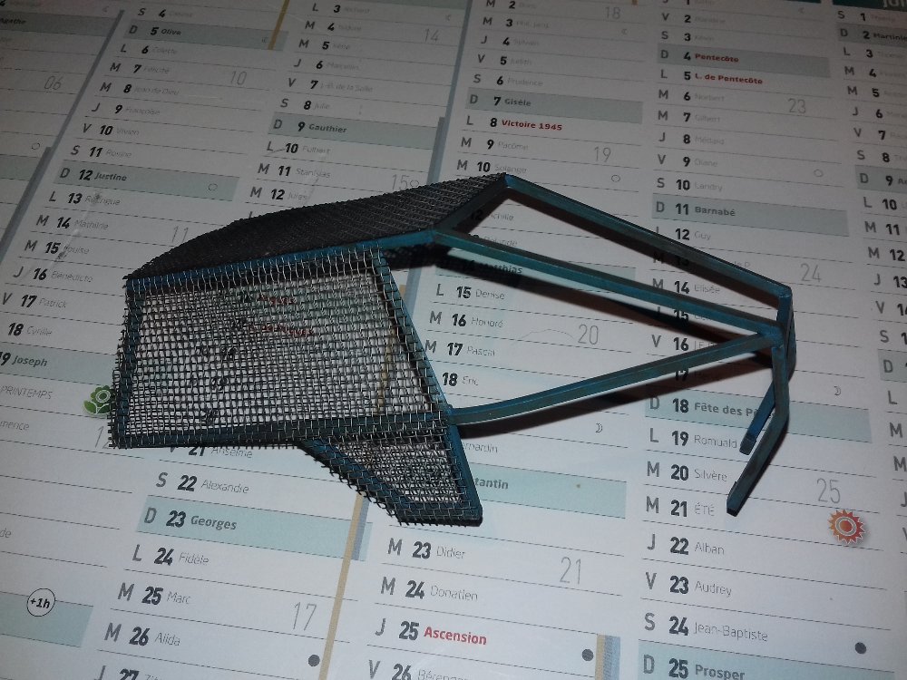

Alors je pensais avoir fait des photos avant collage et peinture du grillage mais visiblement non...
Donc dans l'ordre J'ai mastiqué les angles les plus grossier du carénage une 1ère fois, ensuite 24h de séchage puis poncage, remasticage ,re- 24h, reponçage.
Ensuite plusieurs très fines couches d'apprêt noir acrylique, appliquées les unes après les autres en quelques minutes. Puis après 24h plusieurs couches encore une fois très fines du mélange bleu. A la fin du Tuto je ferai un petit récap des peintures et produits utilisés car j'avoue que je ne les ai pas pris en photo pour le moment.
Après un bon séchage du bleu j'ai appliqué ici et là au pinceau fin une teinte de marron foncé appelée " Old Rust" (vieille rouille), notamment dans les angles. Ensuite j'applique le lavis US sur l'ensemble du carénage toujours dilué à l'essence F pour ne pas trop charger car le tracteur sera bien sur une voie ferrée et non pas dans la boue.
Le grillage quand à lui il a reçu plusieurs fines couches de "gris brillant " ou de "gris alu" je ne sais pas comment définir cette couleur puis une fois sec j'applique le lavis US pour enlever le brillant.
