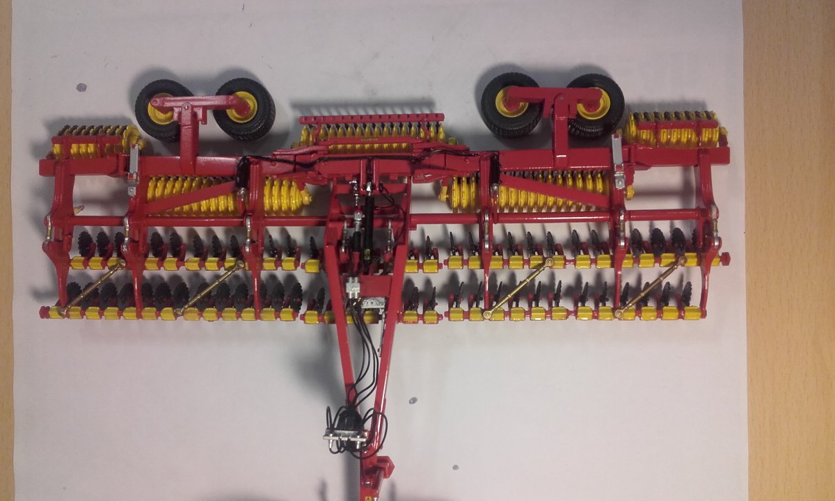

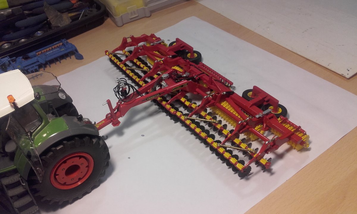

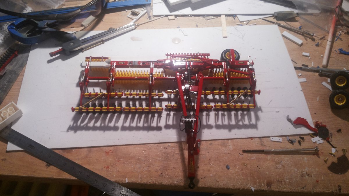

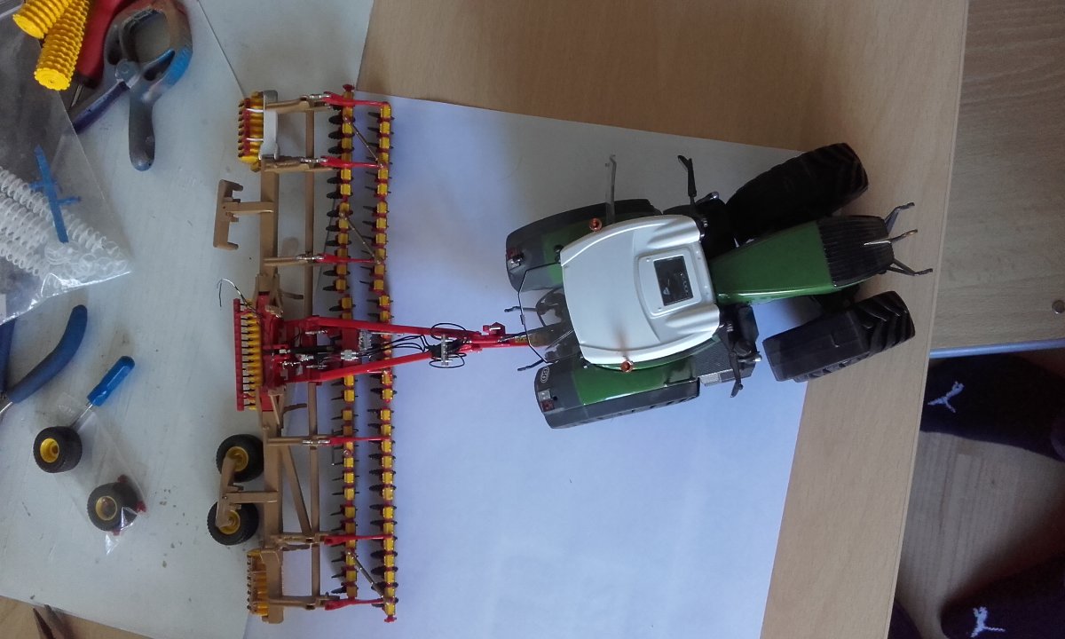

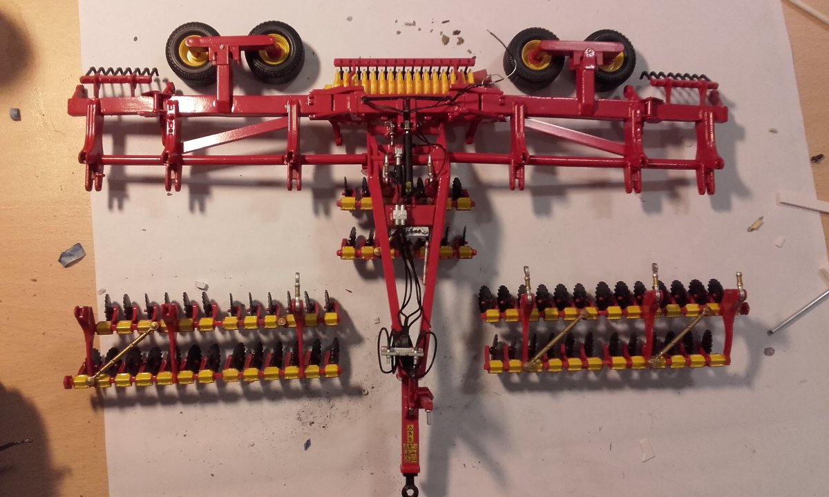

1. Se dire : "c'est bon c'est simple, j'achète 2 carrier UH, je coupe un bout sur l'autre et je recolle et c'est fini"
2. Se rendre compte que ce n'est pas si simple, les extensions sont bien différentes
3. Le faire quand meme mais y passer plus de temps que prévu

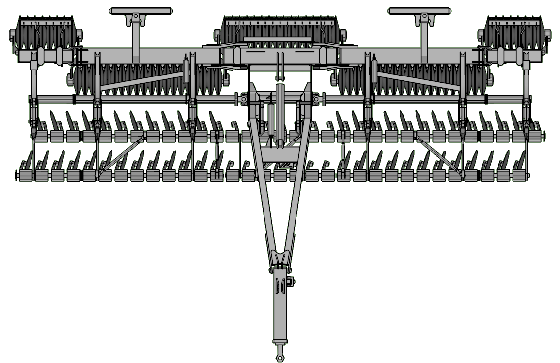

Grace à Farming simulator j'ai récupéré les cotes du carrier 820, je me suis fait un plan vu de dessus pour me faire les découpes et modif'.
Plusieurs me l'ont deja demandé du coup je le mets la :
début de la modif :
