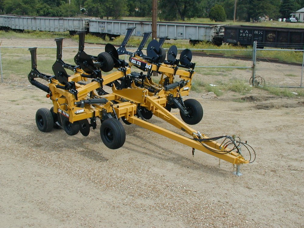

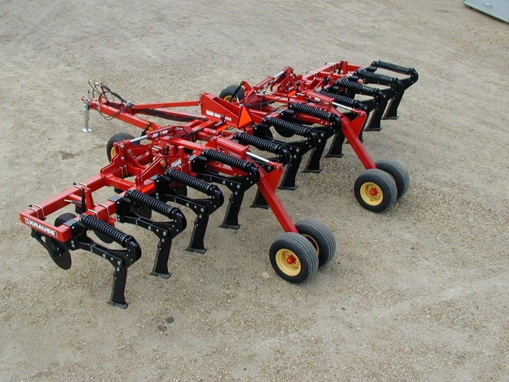

Voilà donc comment s'est porté mon choix pour la réalisation de ce modèle, qui pour le coup est vraiment unique, aussi bien le réel que la miniature qui va suivre. Le modèle réel qui suit a été aperçu pour la dernière fois le Texas en 2016. La photo n’est pas de 2016 mais de 2001, à sa sortie d’usine :
La version CAT :

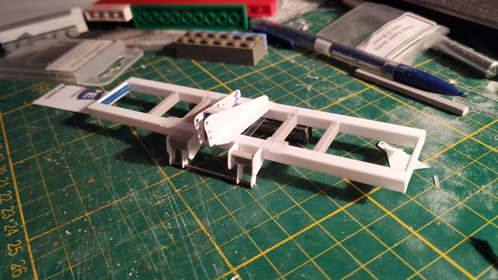

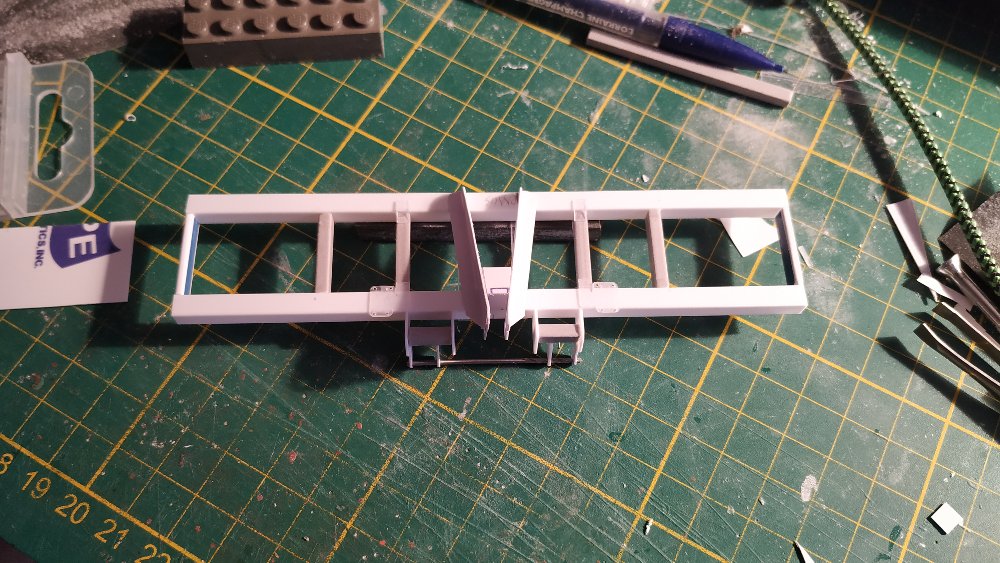

On commence sans plus tarder le châssis central :
C’est quand même beaucoup plus simple que mon chisel 4000 quand on voit un châssis central comme celui ci

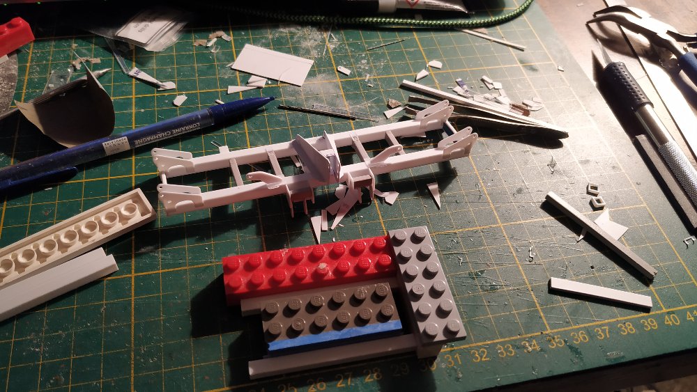

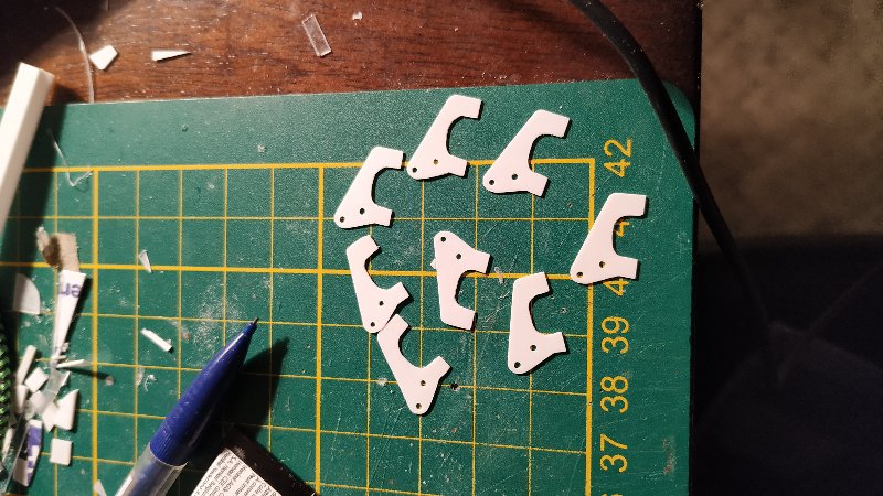

Juste et rapidement, la découpe des platines pour les pivots entre chassis central et extensions.
Je peux découper une platines correctement, mais pas 8. Bon, aller, je peux peut être découper 2 platines correctement, mais pas 8. Si je m'applique, éventuellement je peux découper 3 platines, mais pas 8. Admettons, si je fais attention, et que je prends tout mon temps, je peux réussir à découper 4 platines, mais pas 8.
Ah bah oui en effet, je n'ai pas réussi à découper proprement à l'identique 8 platines :
Ca fera l'affaire et assurera la fonction de pivot, je les accepte comme ca.

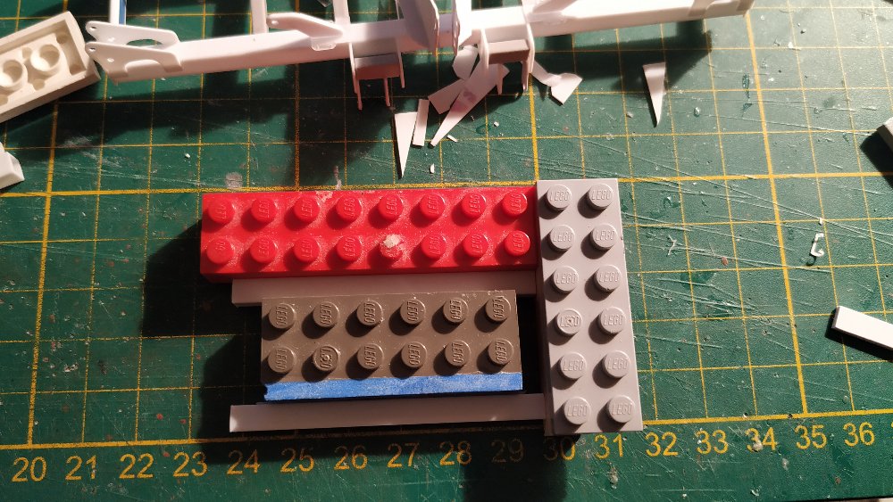

Du coup collage des platines sur le chassis central, et on s'attaque aux extensions. Assemblage et collage réalisé avec des Legos. J'aime beaucoup travailler avec des Legos, cela me permet de faire mes équerrages et parallélisme entre les pièces.

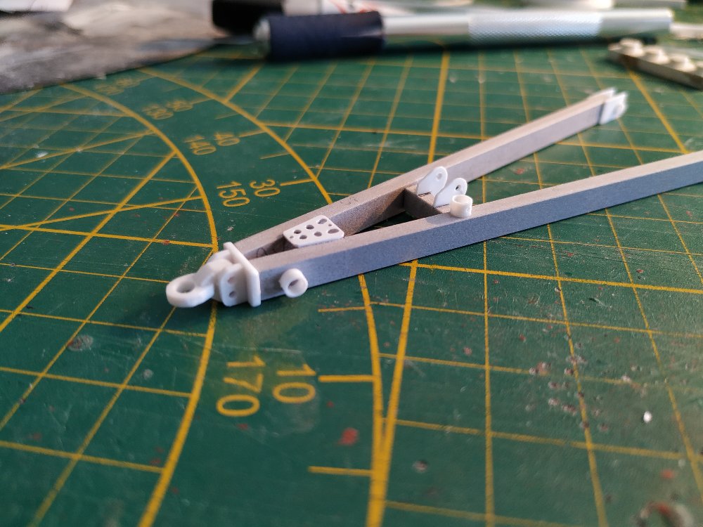

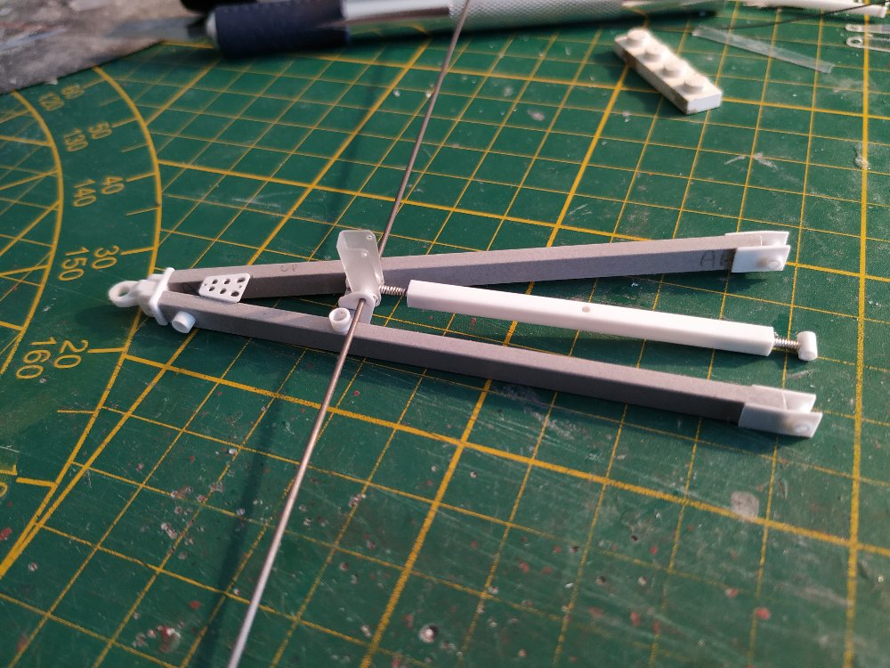

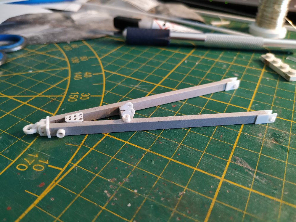

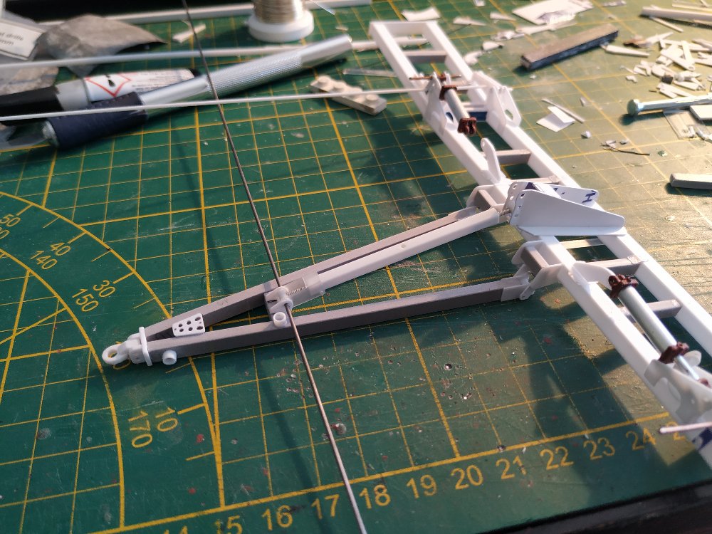

Après toute la structure chassis, place à la flèche d'attelage puisque ce modèle est semi porté. Les versions plus petites sont dotées du même chassis centrale, c'est pourquoi l'on retrouve un attelage 3 points sur mon chassis centrale également.

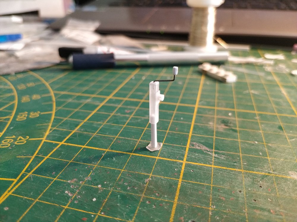

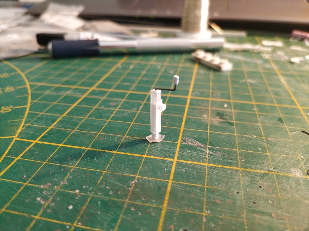

Ensuite, on réalise également la béquille pseudo fonctionnelle.
Pour ceci, un carré de 2x2 pour le corps, jusque la rien de bien méchant. Et pous le tube creux, j'ai réalisé moi même le tube creux en partant d'une chute plastique. Certain vont deja me dire " Mais pourquoi t'as pas acheté du tube creux tout fait ?" Parce que ca me faisait ch*** d'acheter un paquet de profilé pour 3cm "mais ca te servira sur d'autre projet par la suite !" Chut ! J'ai pas envie et j'ai pas envie non plus d'attendre 4 jours pour me faire livrer un paquet de profilé.
Et puis pensons à notre planète, recyclons nos plastique autant qu'on le peut et limitons notre empreinte carbone (cette ligne est sponsorisée par Greta Thunberg).
Mais quelle chute de plastique vais je utiliser pour faire mon tube de béquille et qui va me servir pour beaucoup d'autres pièces ? Du plasqtique que l'on a tous, et que l'on jète tous. Tout simplement ce fameux plastique transparent que l'on retrouve sur l'emballage de la plus part de nos achats, ce plastique que l'on retrouve également sur les boites de nos minis (quand il y en a). Celui que j'ai pris la fait environ 0.25-0.3mm d'épaisseur. Je l'ai dans un premier temps poncé très rapidement au grain 600 pour casser ce coté translucide et brillant, et permettre à la peinture de mieux accrocher dessus. Je m'en servirais également pour faire d'autres détails, d'autre pièces en 0.3mm.
Voila ma petite béquille :
J'y ai passé du temps à faire mon tube carré en partant d'un plat, mais j'y suis arrivé ! Et je n'ai pas attendu 4 jours.

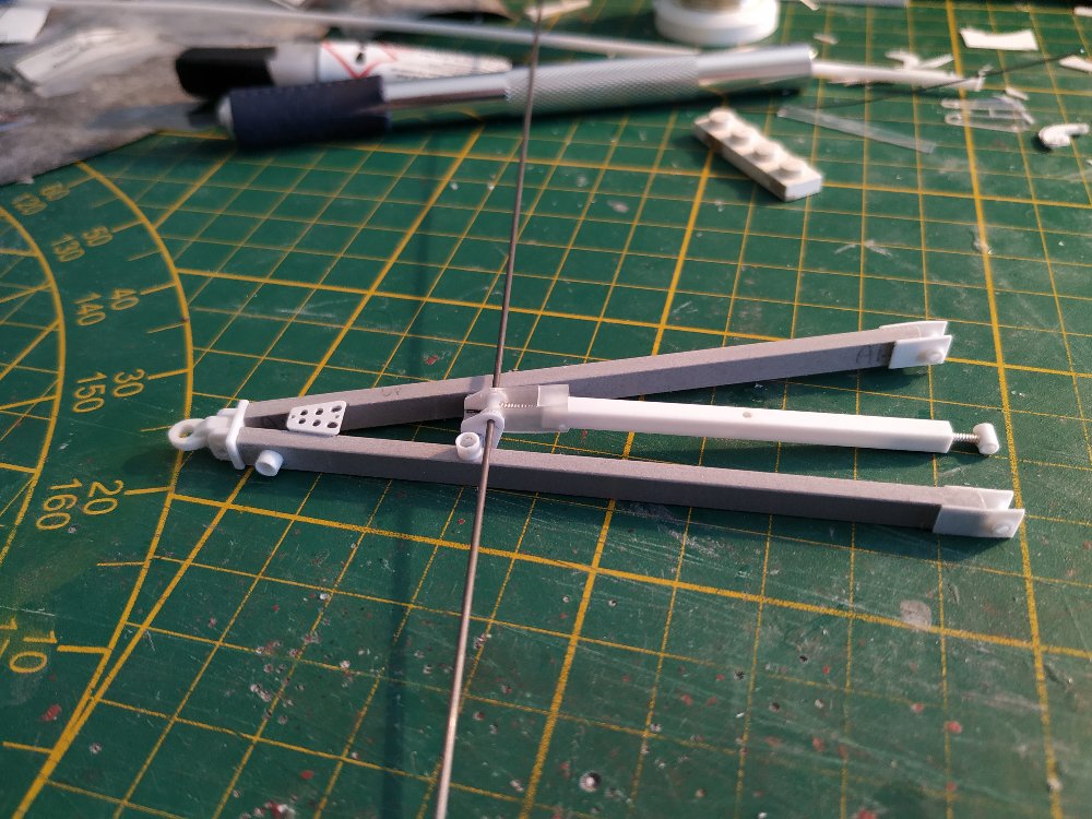

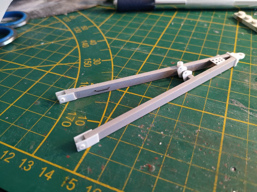

Ensuite on fait le troisième point de réglage entre le chassis et la flèche :
Loquet de vérouillage fonctionnel, et !! Réalisé avec ce même plastique en 0.3 d'épais.
On présente l'ensemble sur le chassis pour voir ce que ca donne :
Vous pourrez remarquer dans le coin de la photo un grand nombre de chutes de découpe, de ratés, etc... Ca je jète ! (Greta pas contente)
Aller, la suite prochainement !
