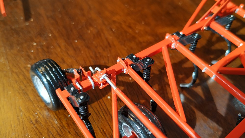

J'ai un peu avancé cette semaine, tout est peint, ne reste qu'à assembler !
Mais aujourd'hui je me suis rendu compte que j'ai fait une erreur de 2mm sur le positionnement des supports de peigne.... donc on casse, et on répare !
Et oui 2mm c'était important.... Sans ca, la dent ne passait pas :
L'assemblage n'est pas fini, j'ai juste fait une extension aujourd'hui, pour voir a quoi ca ressemble, et.... c'est pas parfait, mais j'aime bien !
Les goupilles fendues en Ø0.4 pour pas que les plats se sauvent :
Contre écrou pour le réglage de la profondeur :
Position haute
Concernant les pneus, je sais qu'ils sont supers brillants, mais j'avais pas envie de racheter encore une bombe de peinture noir mat juste pour peindre 12pneus.... Ils prendront un coup de noir mat si la mini rentre en France vivante

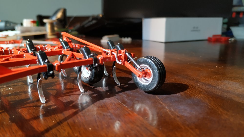

Le modèle est quasi fini, il reste quand meme les 3 rangées de herse pointe a faire, pas forcement compliqué, mais long...
Mais en attendant, voila des photos du modèle assemblé :
