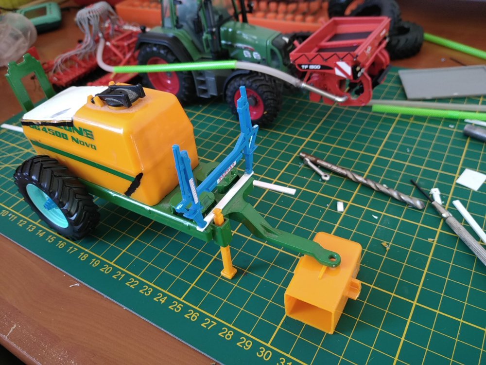

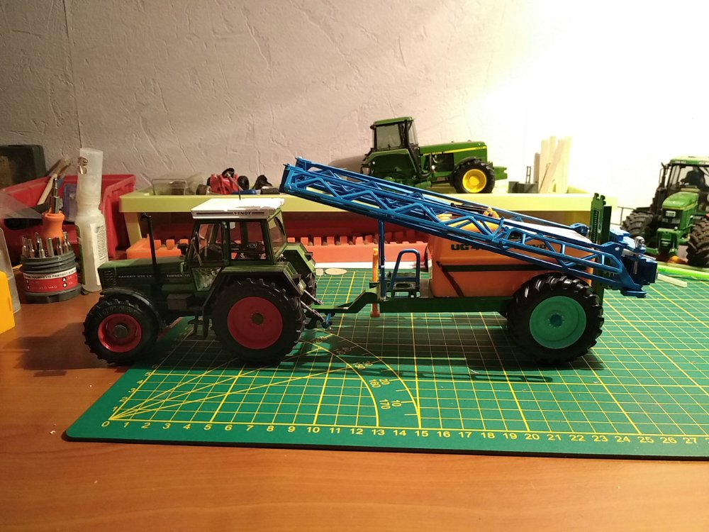

J'ai tenté de reproduire le pulvérisateur que mon oncle avait quand j'étais gosse et que j'ai commencé a m'intéresser a l'agriculture :)
Il as pas mal de défaut. Je pense que je ferai un version II quand j'en trouverai un réel pour prendre des mesures car la j'ai beaucoup travaillé de mémoire.
Place aux photos :)

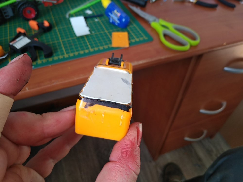

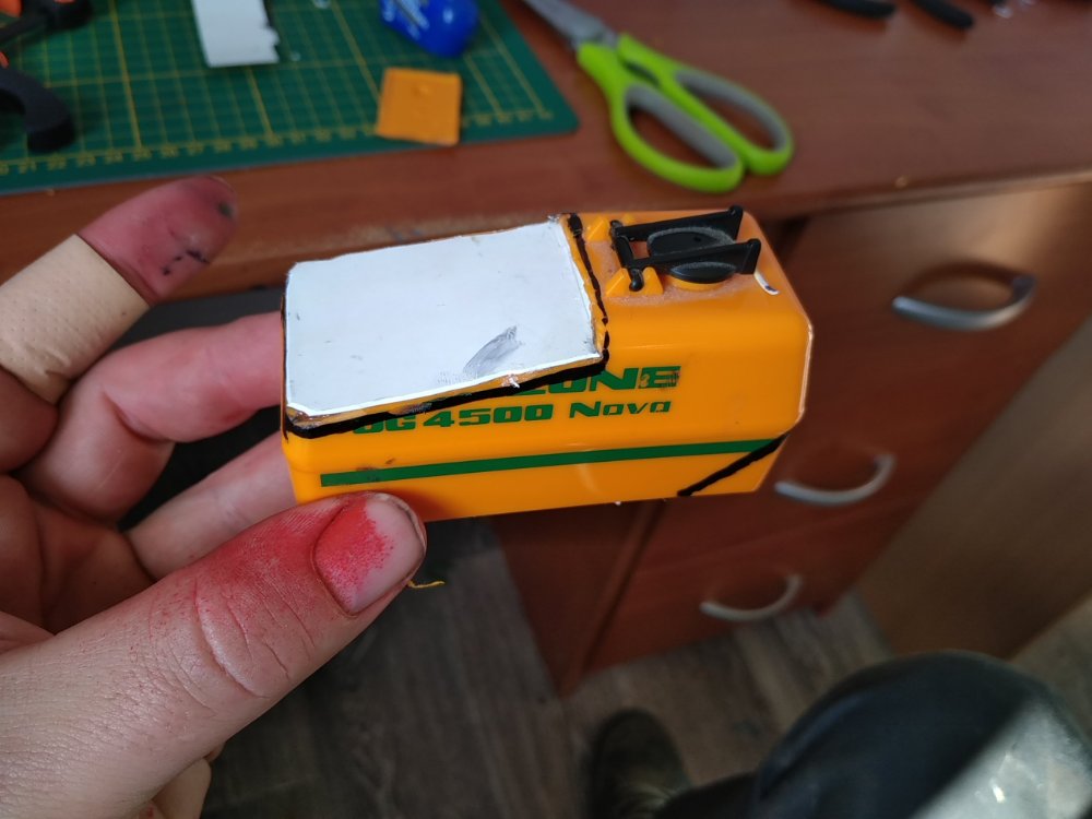

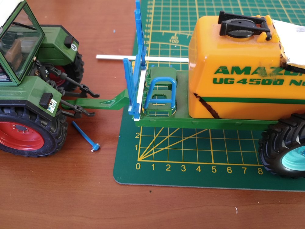

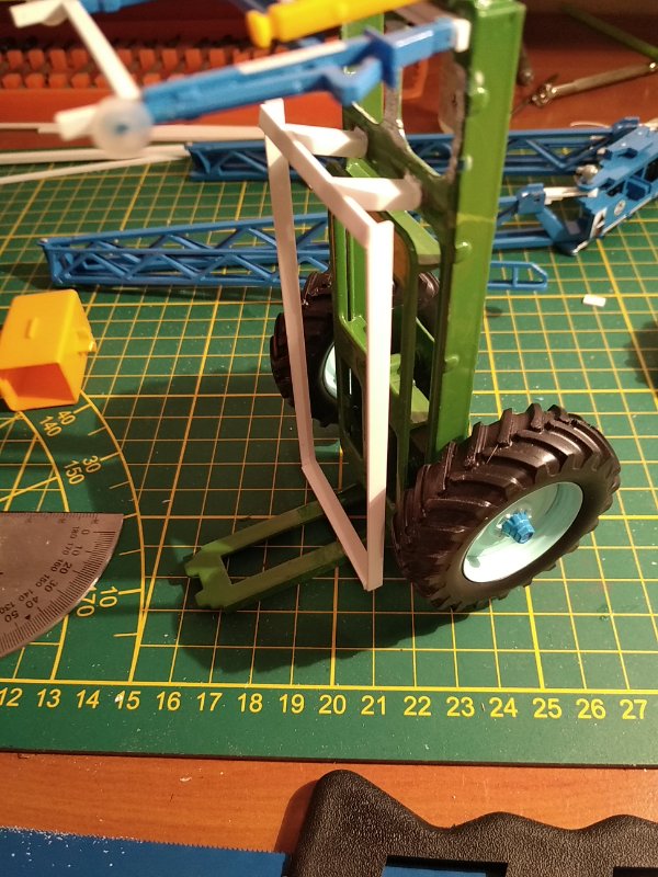

J'ai d'abord commencé par tailler la cuve du Siku et en réduire la hauteur.
Puis comblé le trou avec de l'evergreen.
Ce n'est pas l'idéal mais je pense faire la cuve en 3d quand j'aurai des mesures.

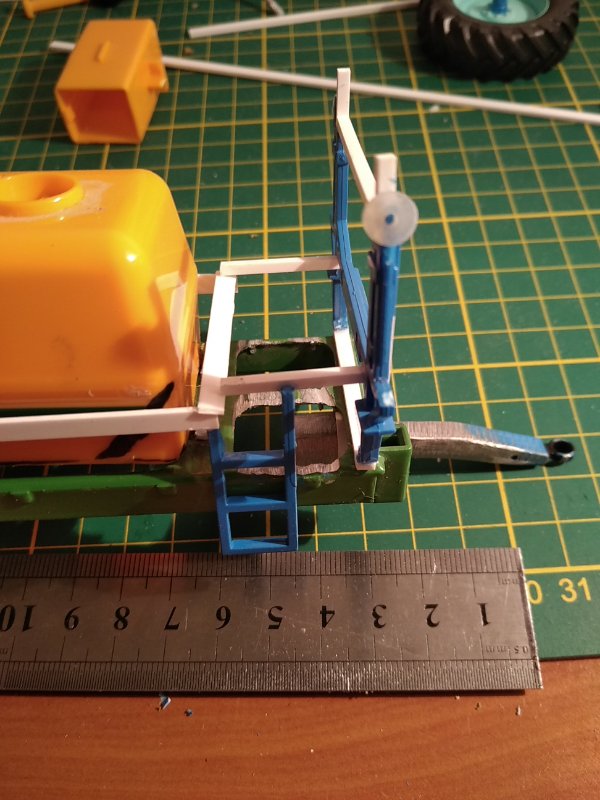

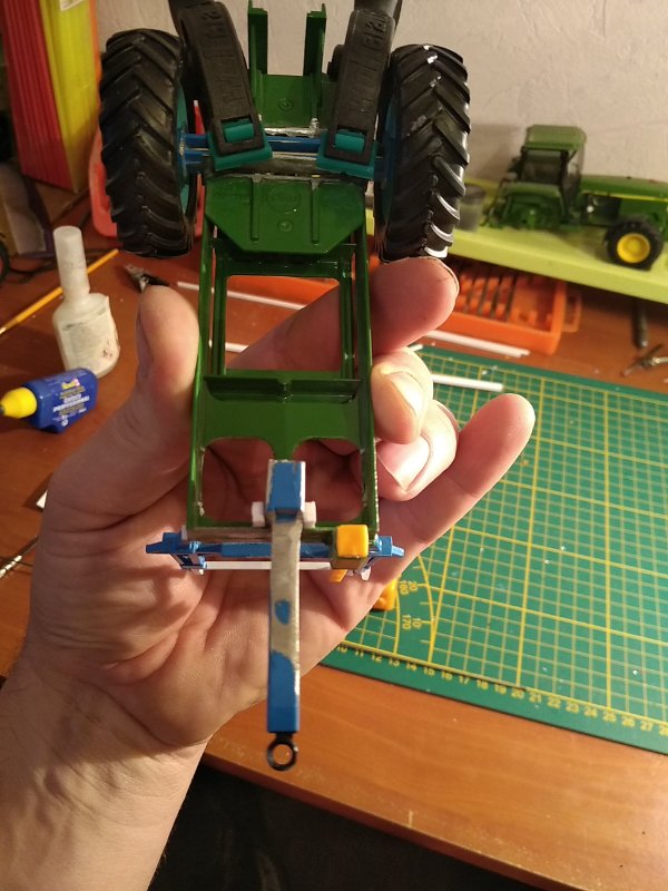

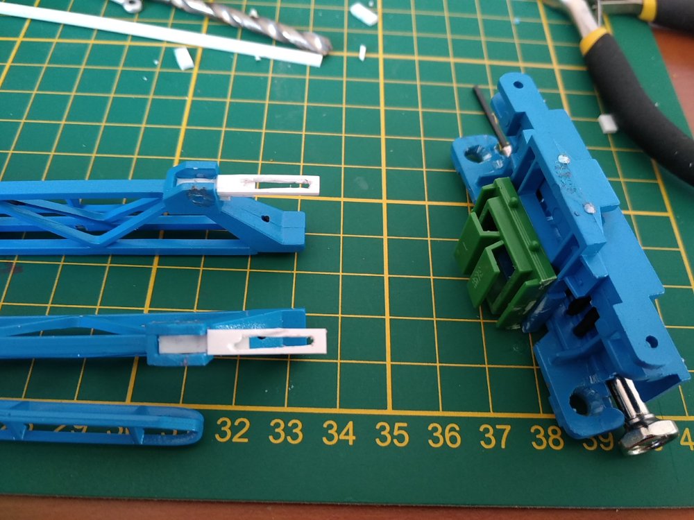

Étant donné que j'utilise le chassis du Siku, j'ai collé la partie (verte) qui coulisses dans la glissière de l'Amazon sur la partie centrale de la rampe du berthoud.
J'ai aussi créé des pièces à l'intérieur des rampes pour avoir une "correction de devers" et ainsi avoir un repliage plus réaliste.

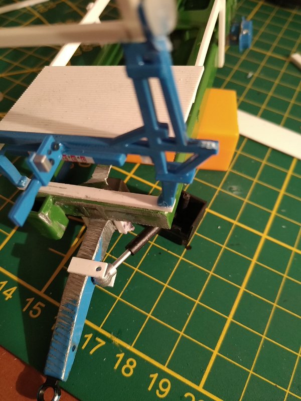

#8

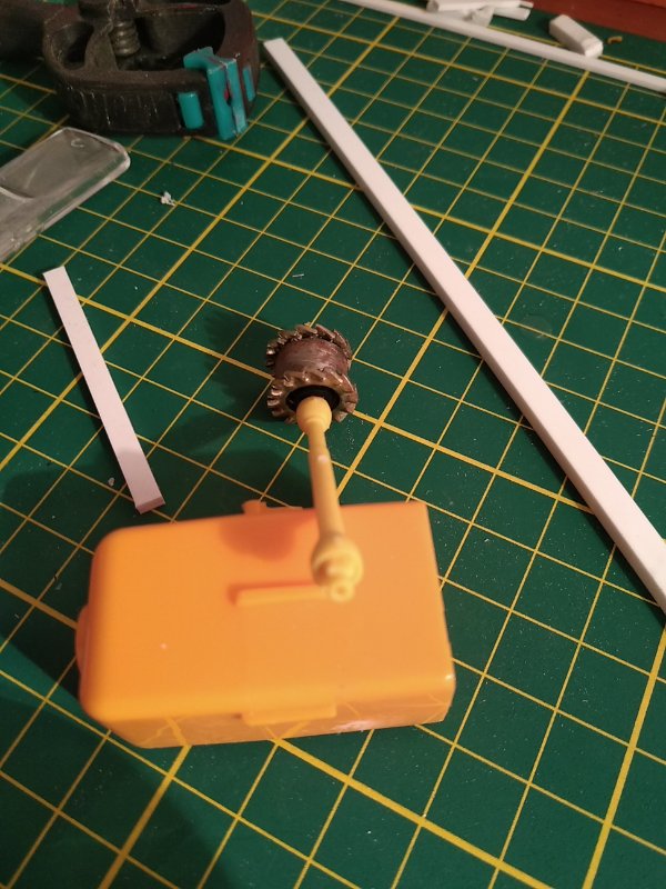

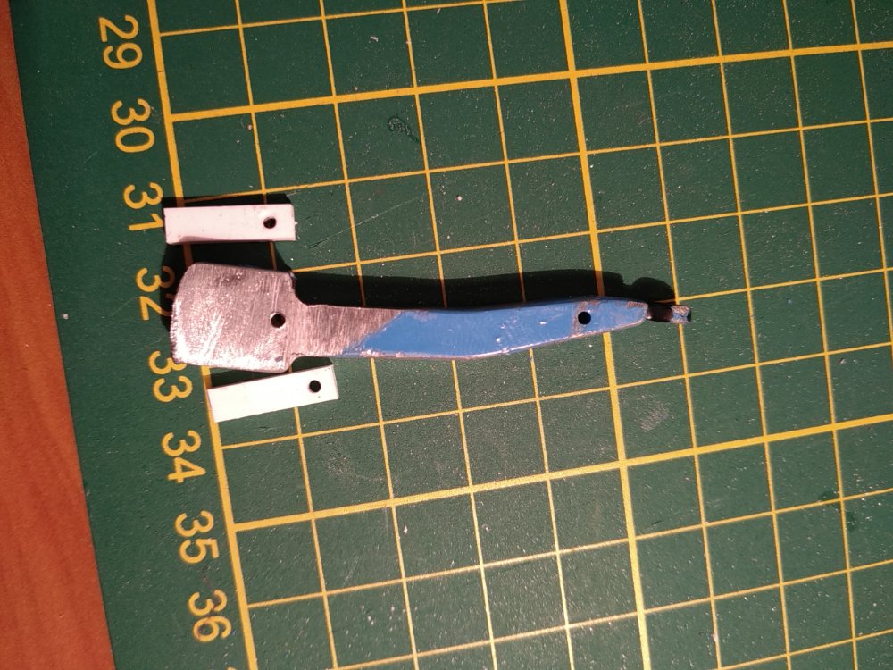

Récupération de la flèche du ténor car mieux finie.
Pose d'un vérin. Mon oncle avait cela sur le siens.

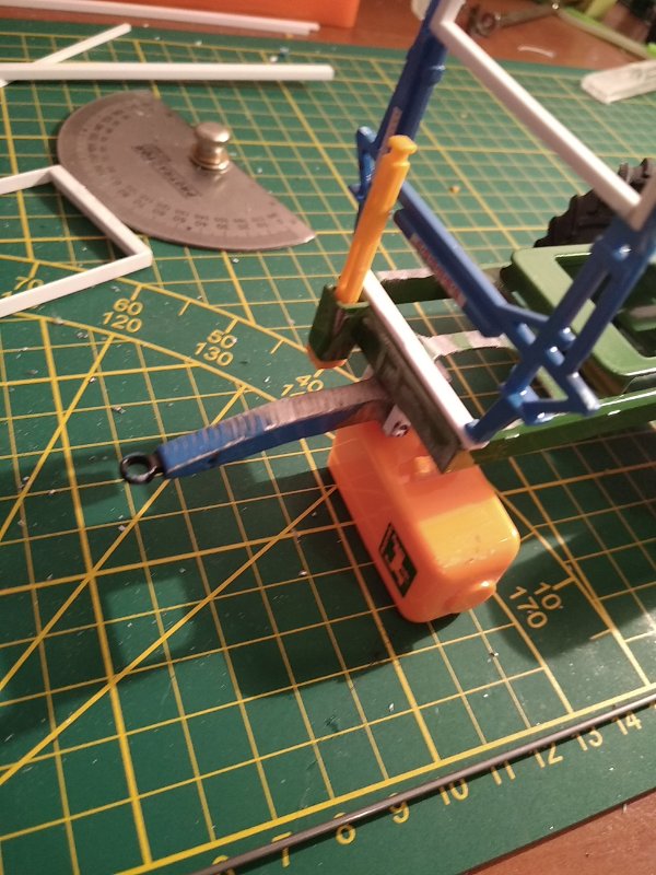

#9

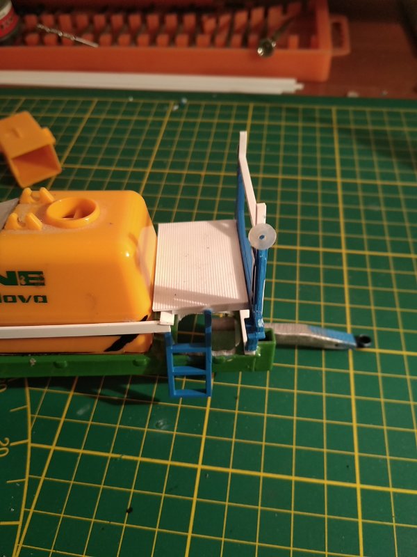

Construction de la partie chassis qui ceinture la cuve et de la plateforme pour avoir accès au chapeau de la cuve et stocker les produits.
