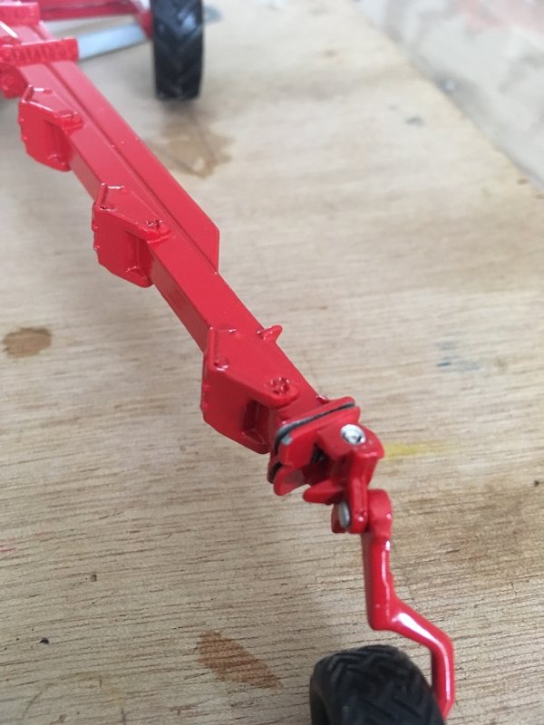

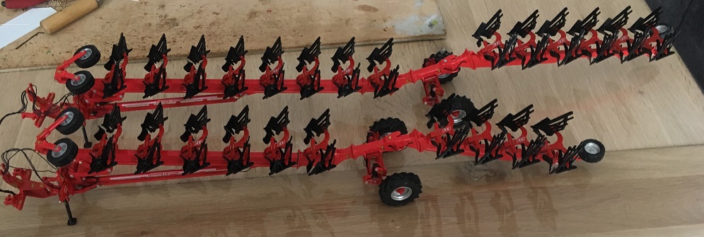

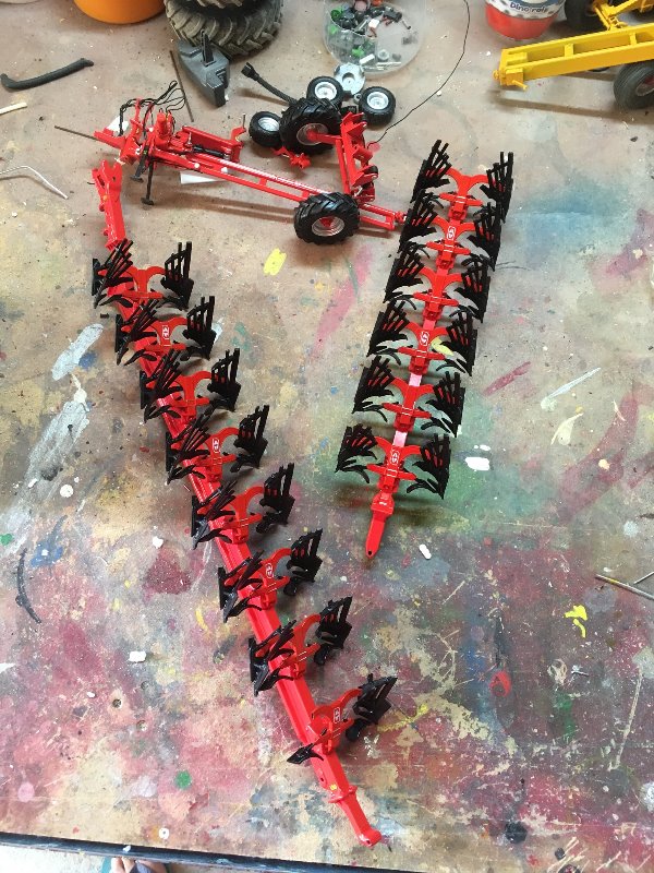

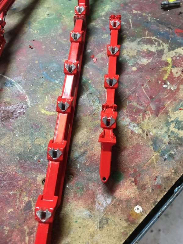

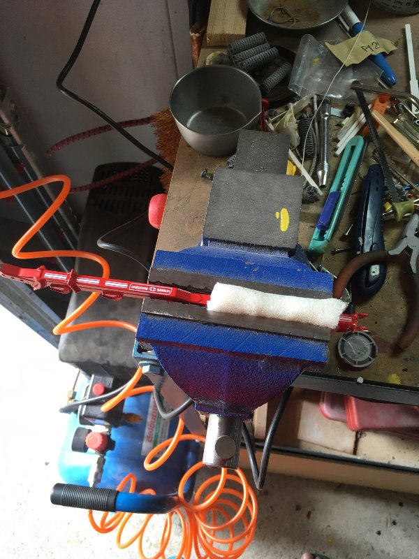

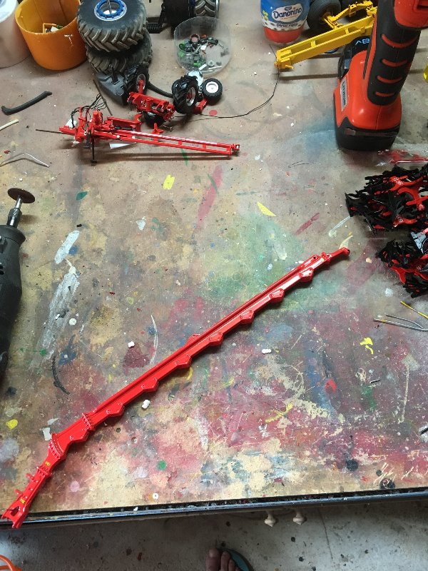

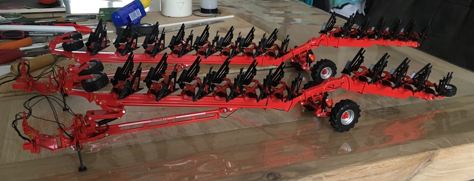

Bonjour,

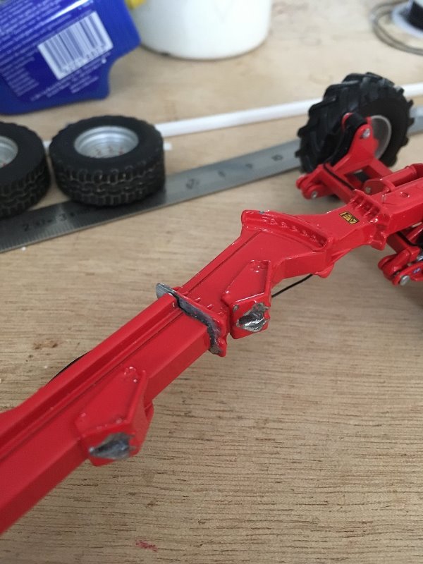

je modifie cette belle charrue pour la raccourcir de 4 corps, et ainsi avoir une taille plus raisonnable pour mettre derrière mes tracteurs. Démontage complet de la machine, afin de pouvoir coincer le bâti dans un étau, et couper à la disqueuse, sans insister pour ne pas faire trop chauffer le métal et cloquer la peinture. Chaque morceau coupé est percé en son centre, et j'y ajoute un morceau de clou pour plus de solidité. Puis collage à la bi-composant.
