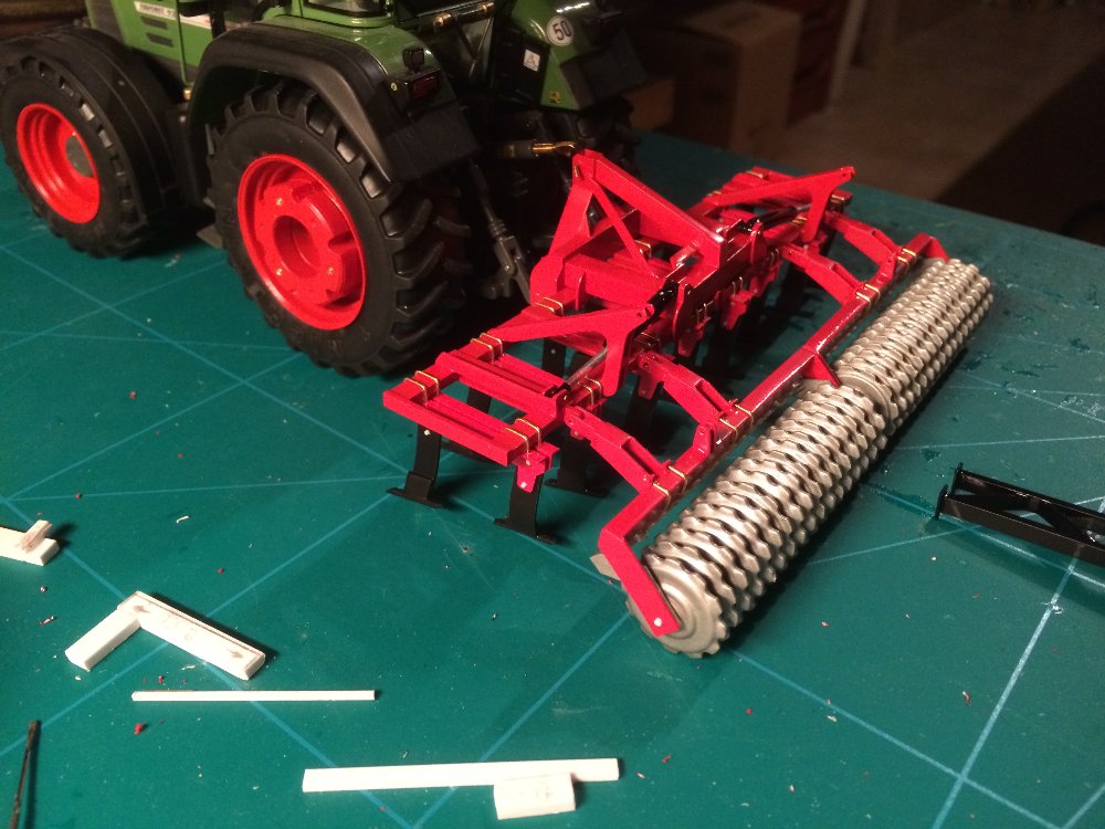

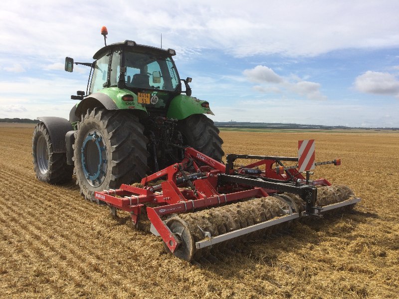

Bonjours à tous, je vous présente une réalisation que j'avais commencé en Décembre 2017, il restait quelques détails à revoir, petite modif du repliage ainsi que la réalisation des décrotteurs de rouleaux.

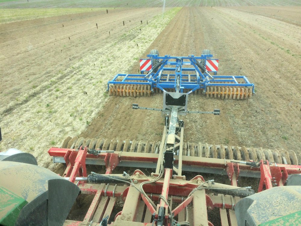

Comme le titre l'indique je me suis attaqué à reproduire le décompacteur Profilab du constructeur TECHMAGRI situé dans l'Aube (10).

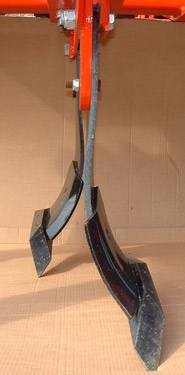

De construction simple et efficace, ce décompacteur est équipé de dents "Michel" alternées droite et gauche montées l'une derrière l'autre, toute la largeur de travail est alors fissurer.

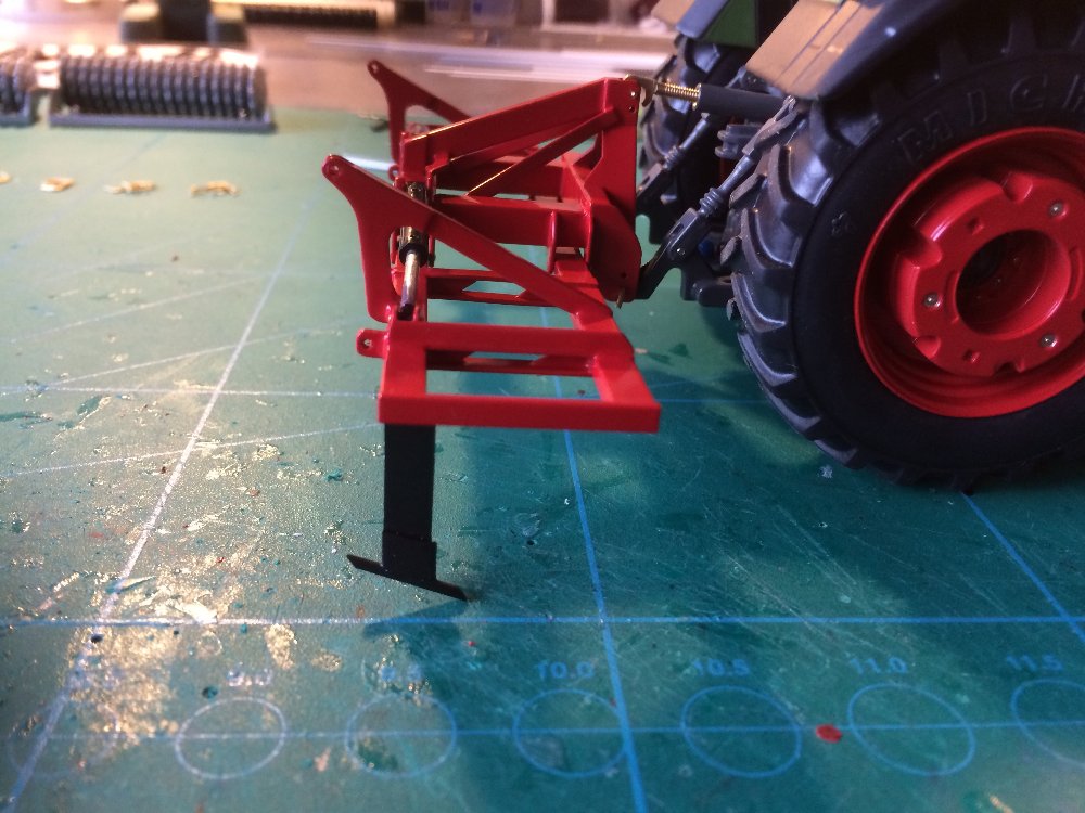

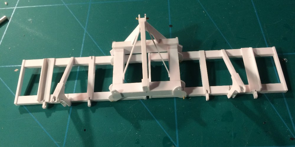

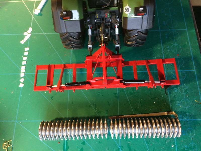

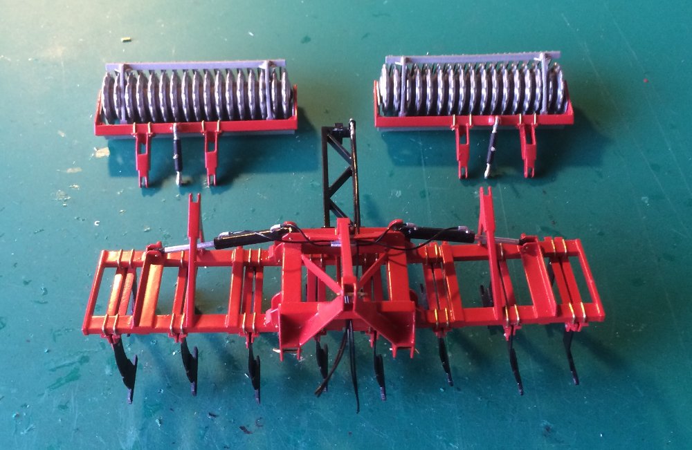

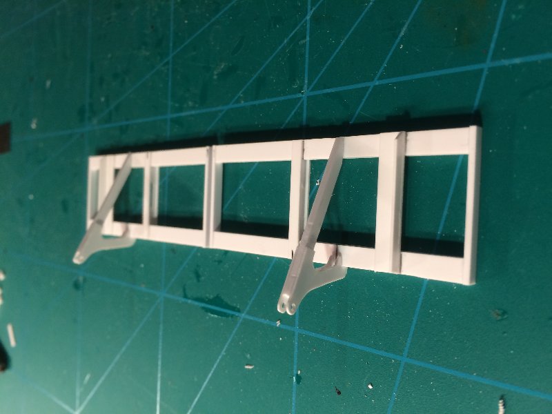

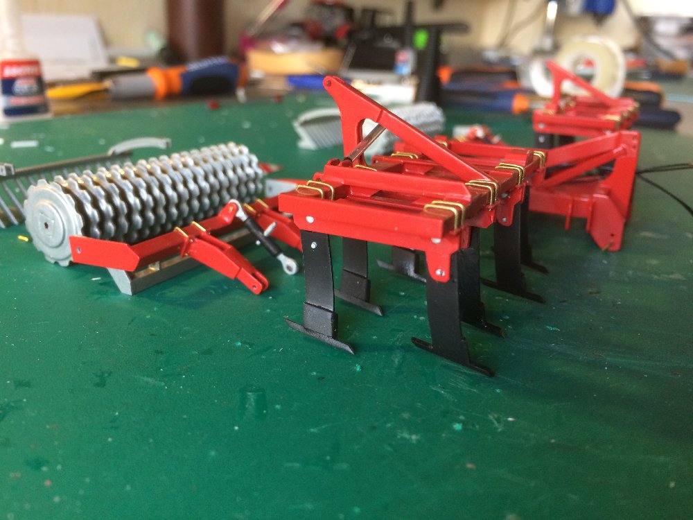

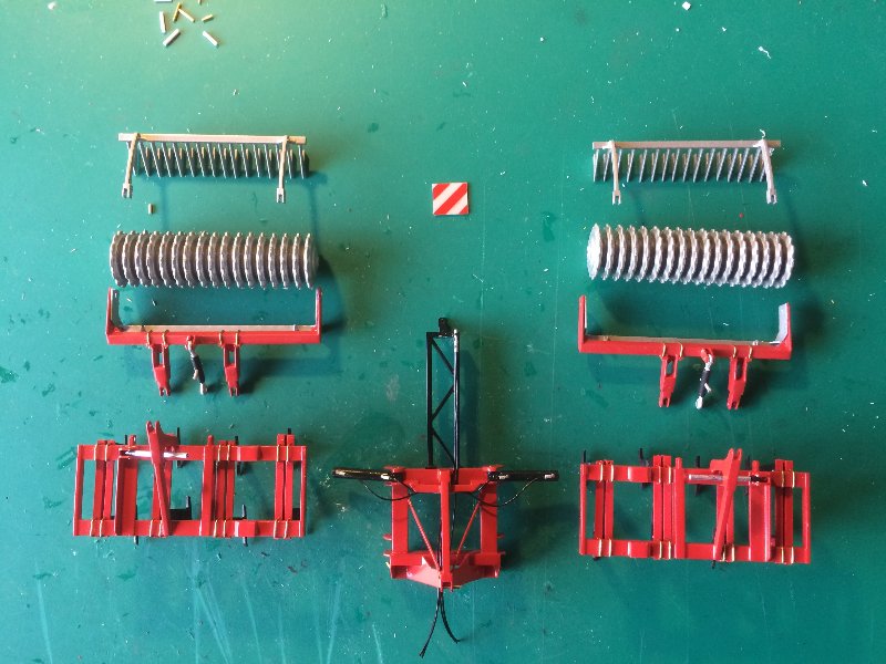

Bonjours à tous voici la suite de la construction de cette Pofilab.....
Pour cette construction seul les éléments de rouleau sont du commerce, Type Vader de chez UH il sont montés sur les Carrier et Top-Down...
Pour le reste c'est 100% maison, même les dents Michel... Je n'est pas pris de photo de la dents brute avec les étapes de montage mais je pourrais en refaire une ou deux si ça intéresse... :ok:
Place aux photos !

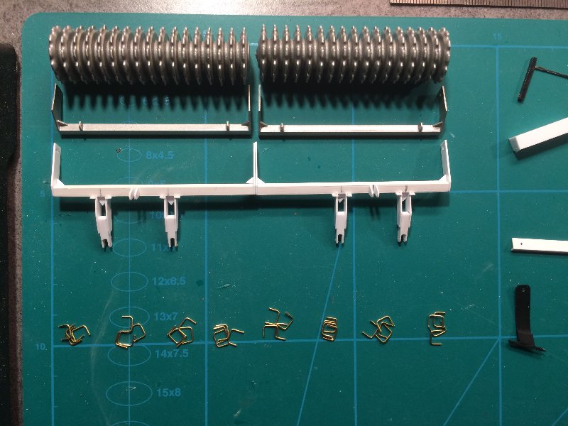

Fab a écrit : ↑
jeu. 19 avr. 2018 23:02
Superbe outil et finement réalisé. Tout y est.
Comment sont faites les brides ?
Merci
Fabien

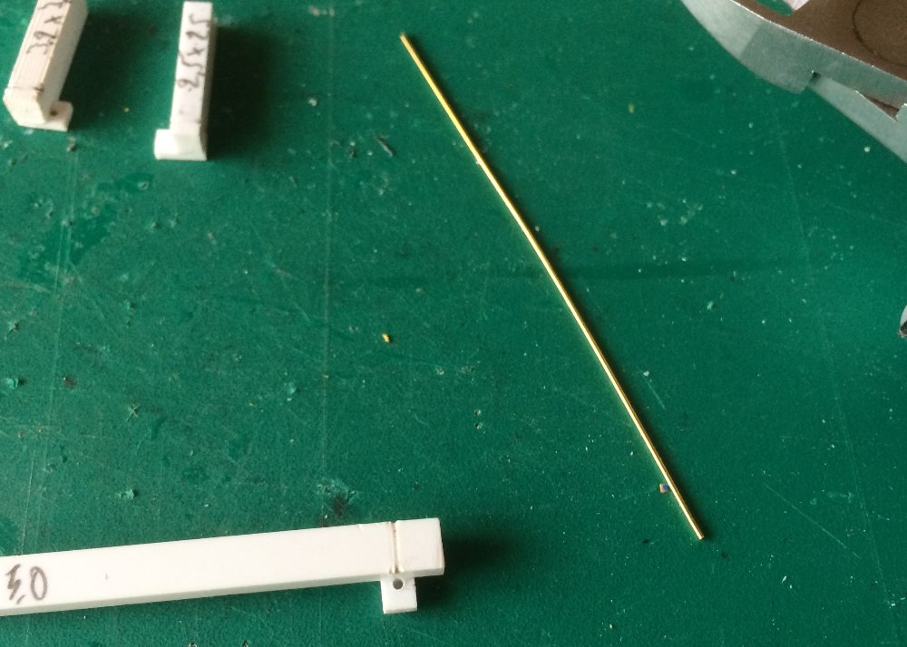

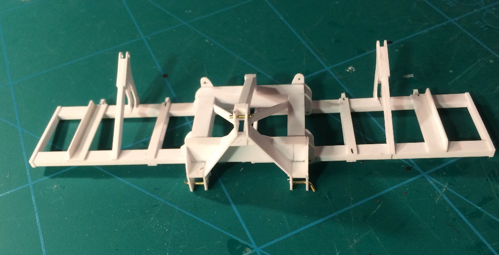

Salut Fabien, j'ai pris quelques photos de la conception de ces brides...
J'utilise tout d'abord du rond de chez K&S en 0.51.

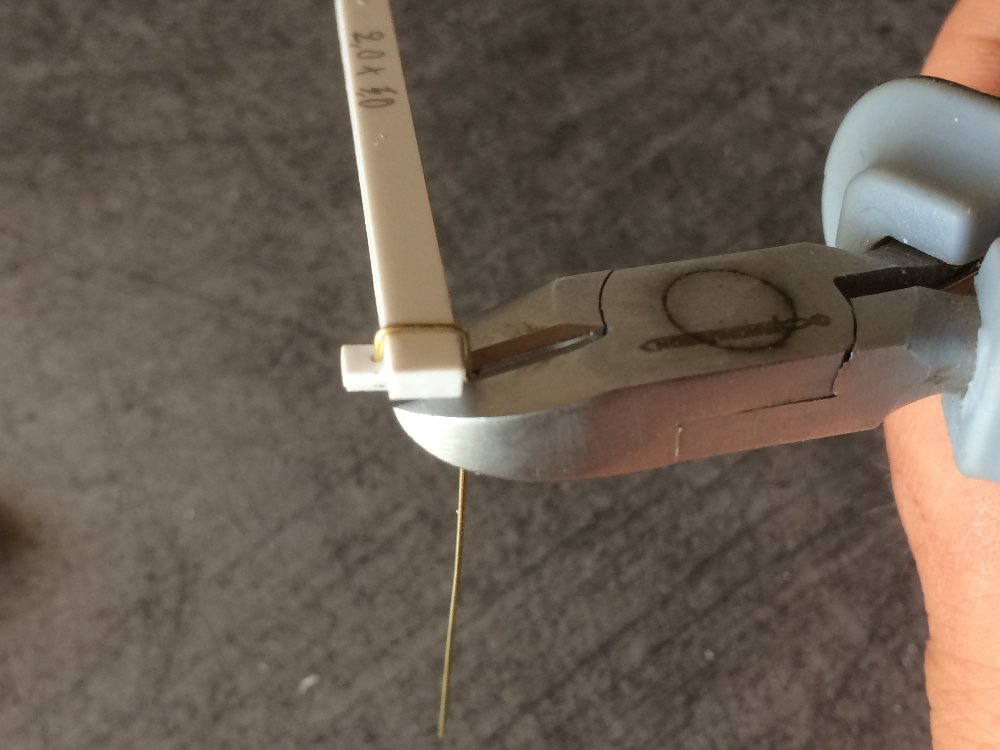

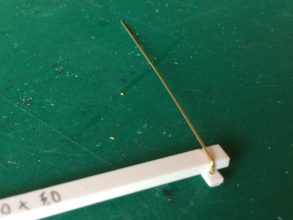

Ensuite vient l'étape du pliage, pour être au plus prés du profilé j'ai réaliser un gabarit, c'était du 2.0x4.0 sur le décompacteur, il suffit d'utiliser une chute de quelques centimètre et d'y coller un profilé percé et coller à sa perpendiculaire, la c'est du 2.5x1.0... J'utilise donc le même principe pour d'autres dimensions de profilés.
Place aux photos pour mettre au claire la technique... :ok:
Il y'a peut être moyen de rendre la technique plus simple ou productive, n'hésitez pas si vous avez des idées d'améliorations...
