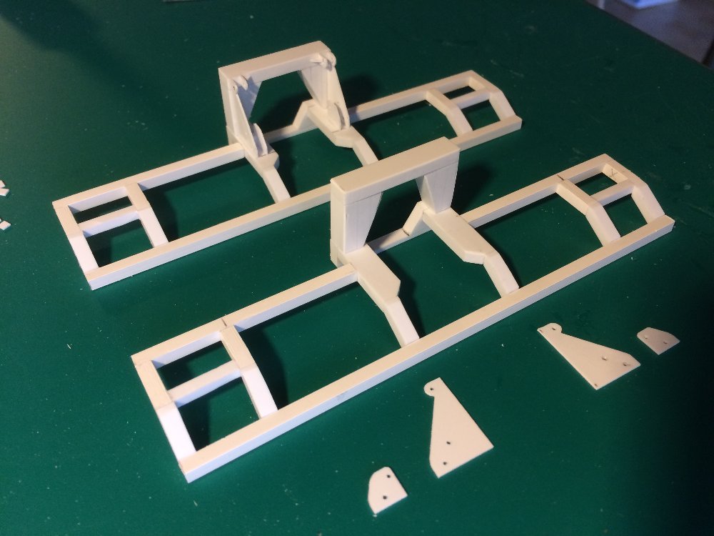

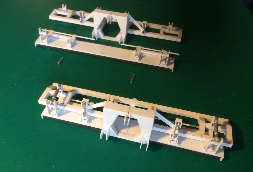

Bonjours à tous, voici mon derniers projet de construction : la Rotavario du constructeur champenois SOPEMA.
Construction que je trouve très ingénieuse, contrairement à une rotative conventionnel ou le rouleau est mobile afin de régler la profondeur de travail, SOPEMA à décider de faire l'inverse.
Les rouleaux ( au choix ) sont montés sur le châssis de façons fixe, et la herse rotative est quand à elle mobile, et donc réglable hydrauliquement tout en travaillant.
Ont les trouvent principalement en champagne, très apprécié pour leur rappuis du lit de semence en terre légère.

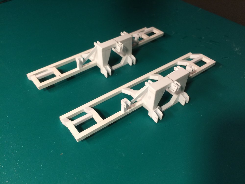

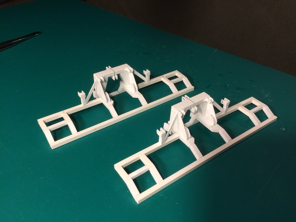

J'ai donc décidé d'en réaliser deux. Elle seront équipées de deux rangées d'éléments fonte ainsi qu'un roulgom.
Une sera équipé d'un semoir LEMKEN Solitair 9 et la seconde d'un porte-à-court... surement pour y attelé une croskilette.
Mais la construction est pour le moment à l’arrêt, j'attend la livraison des éléments fonte que je fais sous traité en impression 3D .
Place aux photos :
Voici à l'échelle 1/1.
HPIM1750 - Copie.JPG (183.6 Kio) Vu 12385 fois
La suite bientôt.

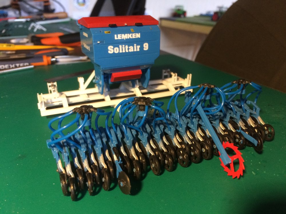

Merci pour vos messages.

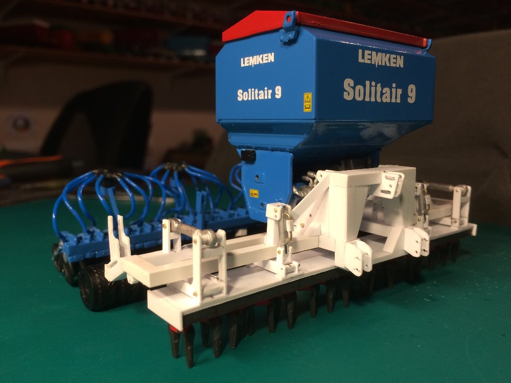

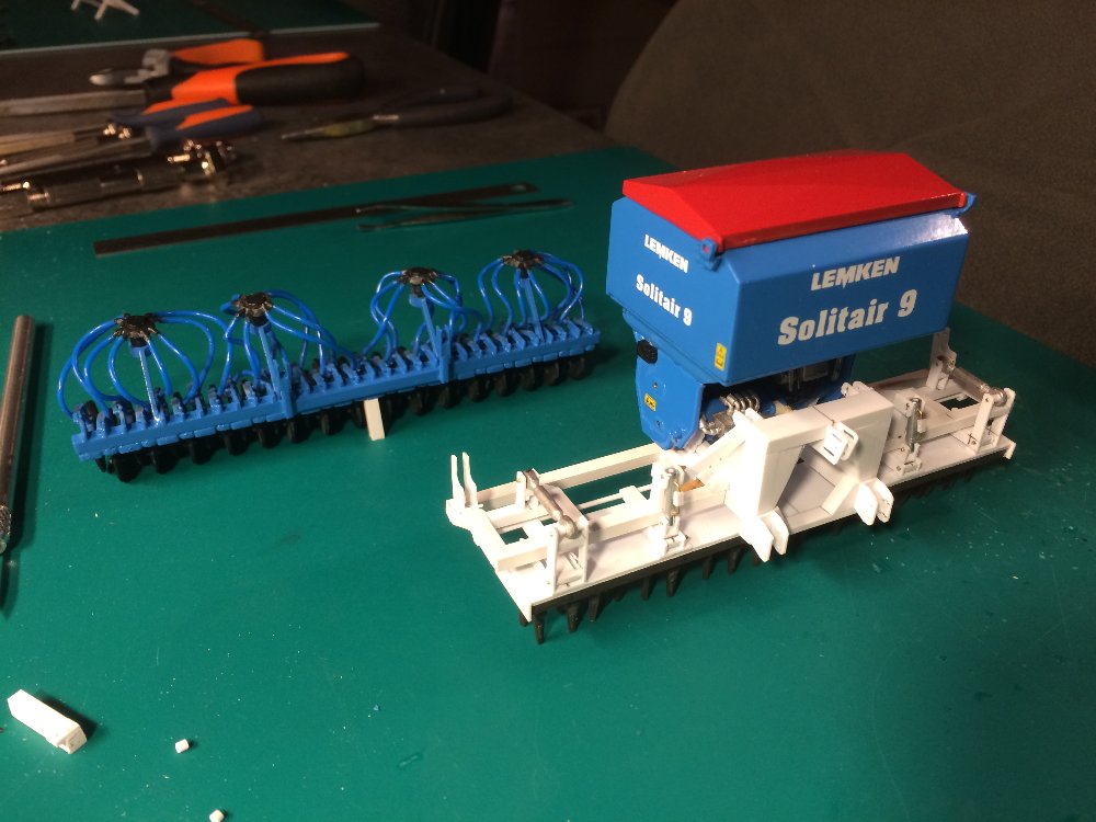

En attendant les éléments fonte, j'en ai profité pour modifier le LEMKEN Solitair 9 6 mètres de chez UH.
Sachant que le Solitair 4 mètres est équipé de 32 éléments semeurs, de 4 répartiteurs de semence desservants 8 descentes chacun.

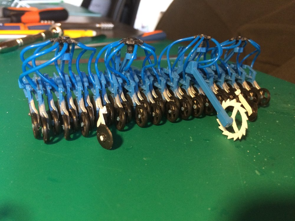

J'ai donc : - Passé la rampe de semis de 6 mètres repliable à 4 mètres fixe.
- Ajouté de nouvelles pattes d'attelage.
- Modifié les répartiteurs et descentes.
- Ajouté des traceurs pour les passages de pulvé.

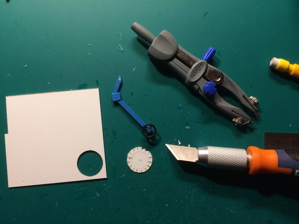

- Modification de la roue du DPAE.
Réalisation de la roue du DPAE
