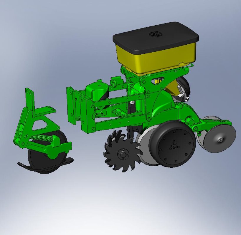

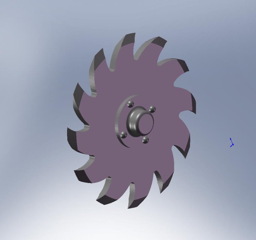

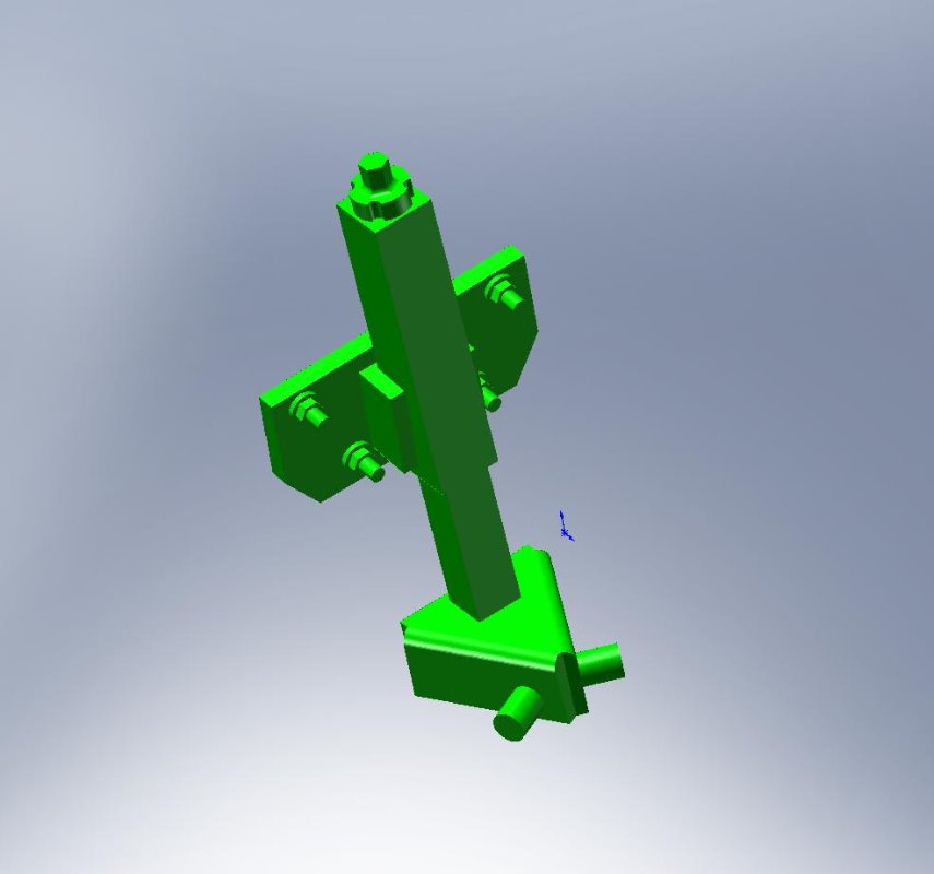

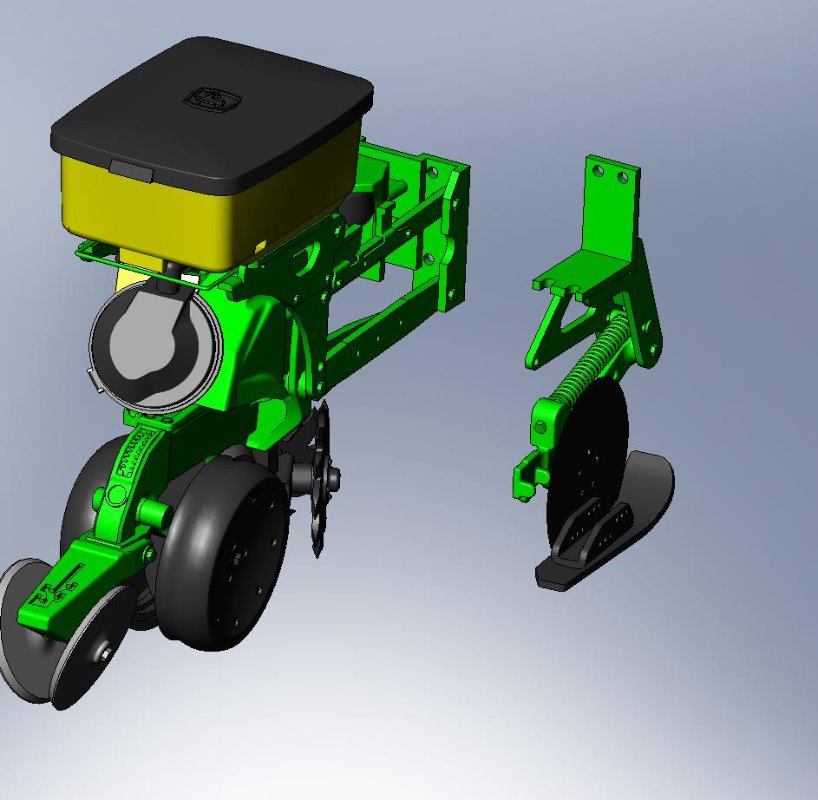

Un projet extrêmement complexe en cours dans les ateliers: réalisation d'un semoir ExactEmerge 1725NT John Deere.
Recours à la 3D obligatoirement pour atteindre un tel niveau de détail.
Nous avons débuté il y a maintenant plus d'un an avec la modélisation des différentes pièces (je remercie au passage mon dessinateur pour son travail exceptionnel et sans qui le projet n'aurait pas vu le jour).

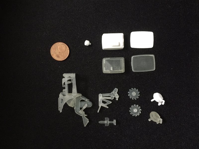

L'impression a été faite en FED (Frost Extrem Detail) qui est le niveau à ce jour le plus évolué d'impression. La surface au touché est lisse, pas besoin de reprise.
J'ai demandé à SHAPEWAYS.
Processus couteux comme vous pouvez l'imaginer.
Le planter est réalisé dans sa configuration la plus complète avec l'élément ExactEmerge 5 ainsi que le système de fertilisation (disque ouvreur, ski de fertilisation...)
Place aux photos:
J'attends les dernières pièces qui sont actuellement en impression avant de commencer l'assemblage.

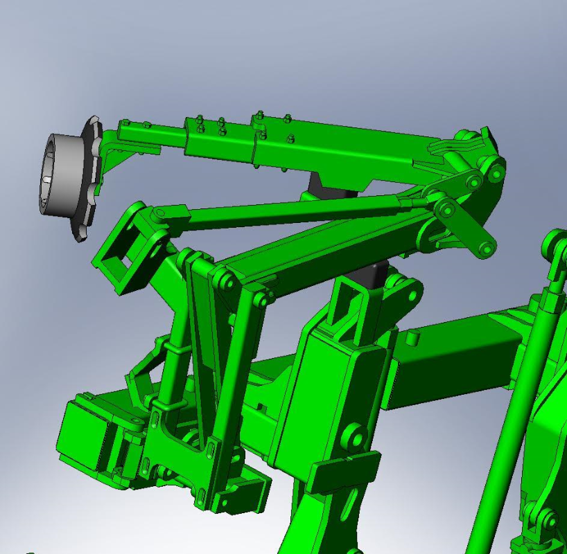

Pour répondre à Kawa, la durée de réalisation du dessin est de 6 ou 7 mois de mémoire... J'ai fourni les plans des pièces un par un et selon la demande et les besoins de mon modelisateur (facilité pour travailler). Si je n'avais pas eu accès à ces données c'est même pas la peine de penser réaliser un tel modèle.
Le fait d'avoir le vrai sous le coude a beaucoup aidé également, notamment au niveau des traçeurs pour bien comprendre l'imbriquement des pièces les unes par rapport aux autres.
Egalement, les pièces ramenées au 1/32 sont parfois trop petites pour être imprimées. Il faut donc revoir les proportions et retravailler certaines pièces légèrement pour garder le global cohérent.
Pour finir, la personne qui m'a réalisé ce travail prodigieux est du métier et travaille sur SolidWork régulièrement dans le cadre de sa profession. Niveau de compétence exceptionnel, la boîte pour laquelle il bosse dont je tairai le nom, suffit à lui seul pour comprendre...
La route est encore longue pour obtenir un modèle potable. L'impression des pièces aide mais ne fait pas tout...
