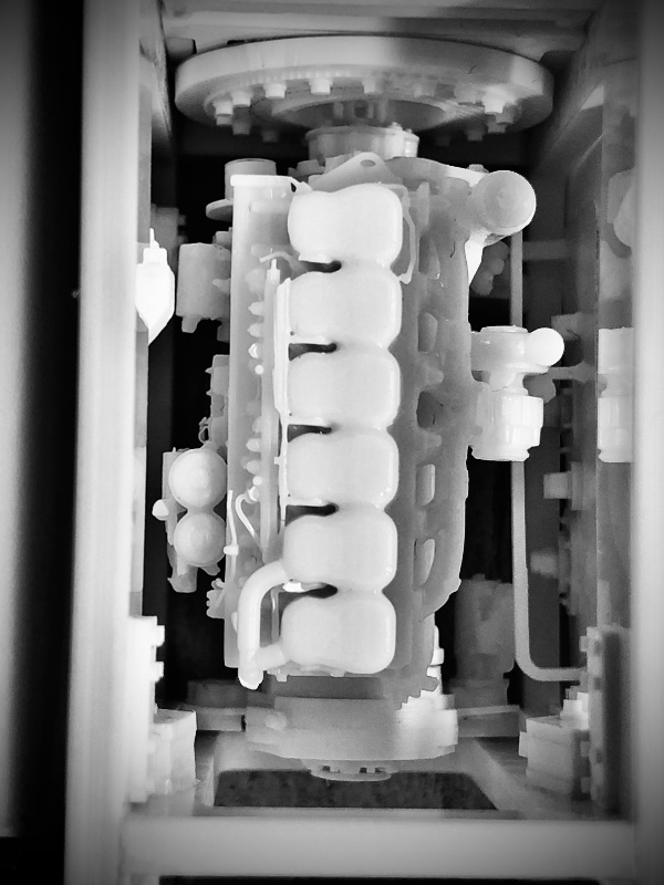

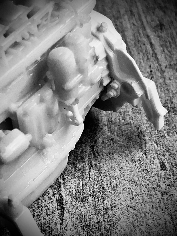

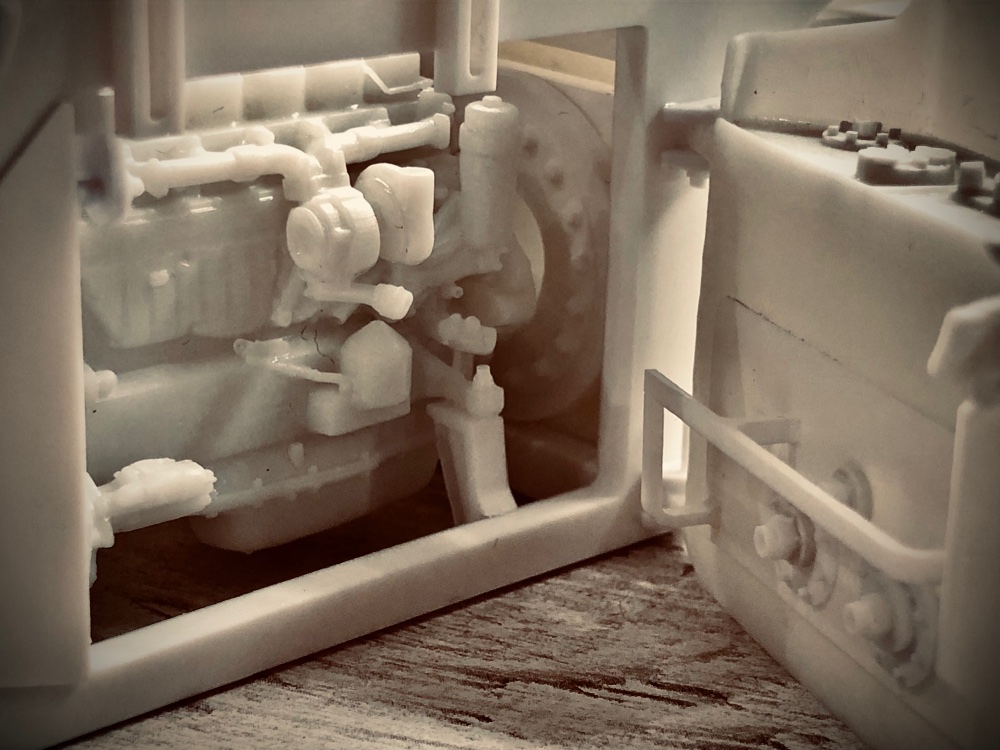

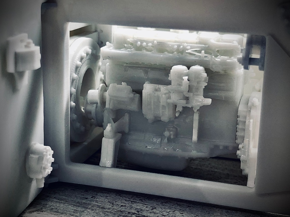

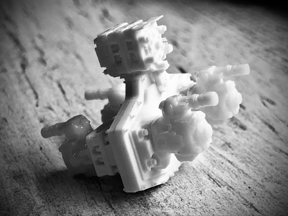

Bima 4400 compartiment moteur
Reprise du bloc moteur imprimé en 3D pour lui rajouter des détails;
-alternateur
-démarreur
-supports
-accouplements élastiques avant et arrière
Ça n avance pas très vite pour le moment.

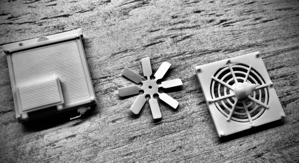

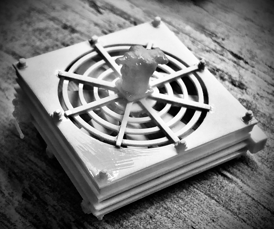

Bima 4400 Radiateurs
La suite avec les radiateurs moteur et huile ventilés. Tout est usiné à la fraiseuse pour cette partie-là. Le ventilateur est plié à la main après usinage, ça rend plutôt bien même si ce sera caché par la grille. L effet des grilles de radiateurs est donné avec une vitesse d avance très élevée sur la machine ce qui fait vibrer la plaque lors de l’usinage, je n ai pas trouvé mieux pour faire des rainures de 0,2mm
Le coffre supérieur est désormais bien rempli!

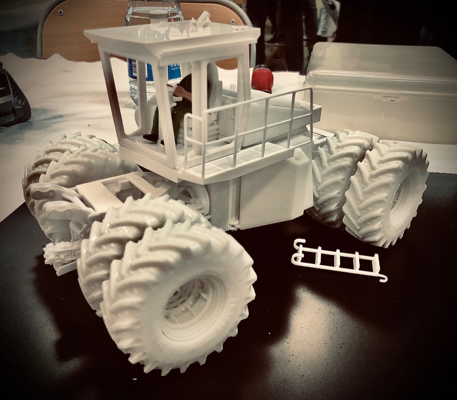

#76A l occasion de l expo du lycée agricole d Ondes, montage à blanc de la bête.

#77Pour l’avoir vu de près c’est sublime et je ne trouve pas assez de superlatif pour décrire la bête
Puis tjrs un réel plaisir d’échanger avec toi Cédric car au delà de cette réalisation il y a un vrai de vrai passionné
Merci encore pour les explications

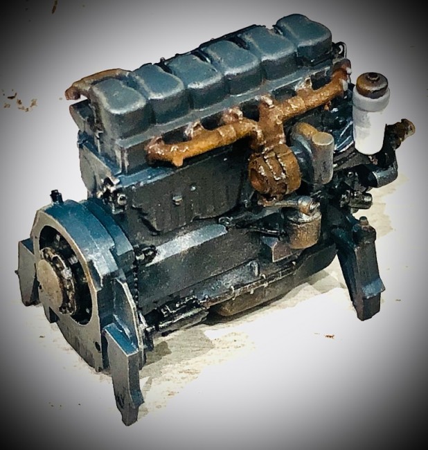

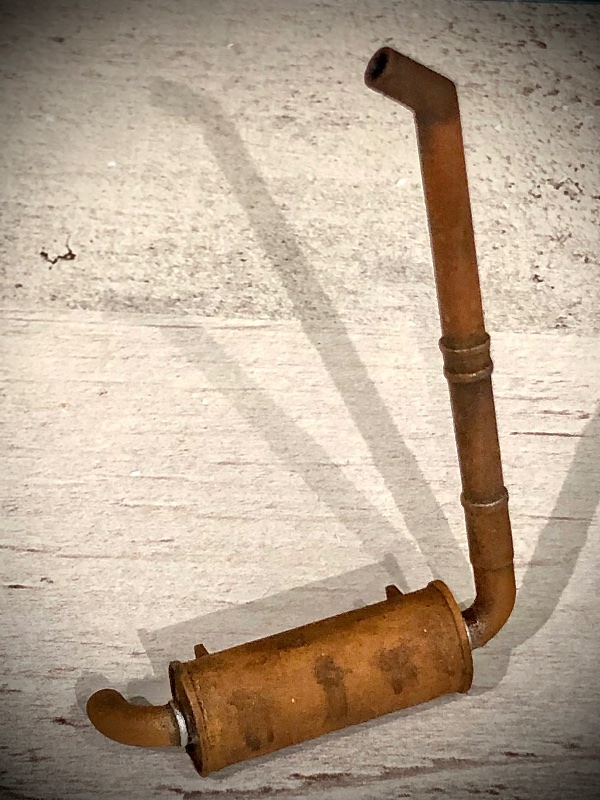

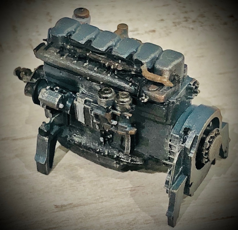

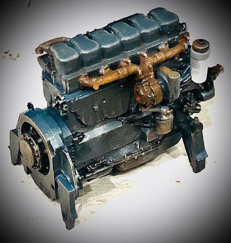

#79Bima 4400 essais peinture + patine
Un peu marre du scratch on met quelques couleurs sur deux sous ensembles du Bima; moteur et pot.
Petite patine pour voir ce que cela donne, c est mon premier moteur.

#80OK c 'est validé ! aussi doué en scratch qu' en peinture ......
Impressionnant de maitrise!
