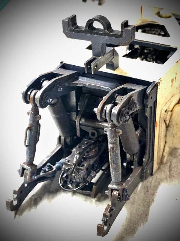

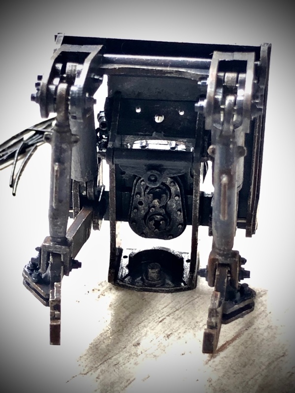

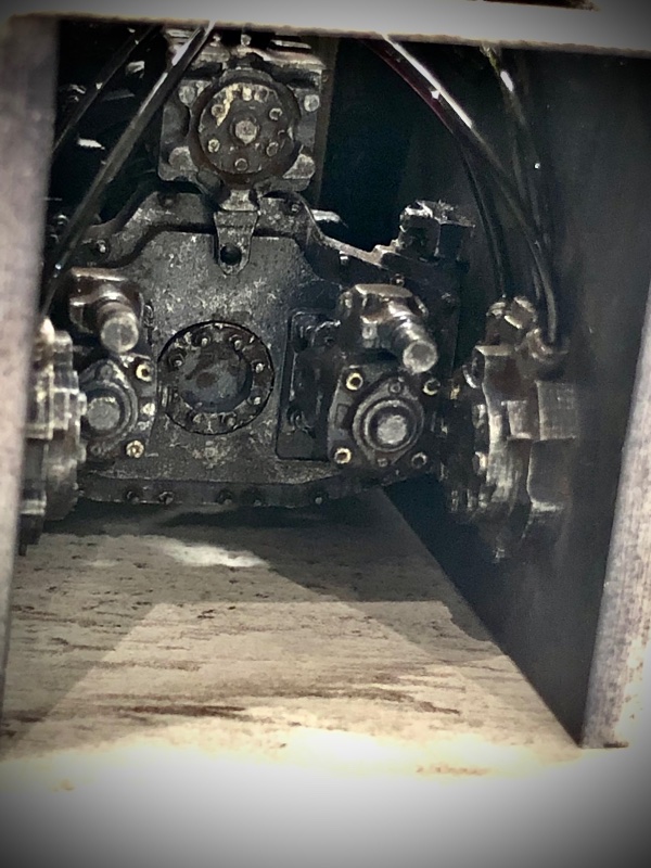

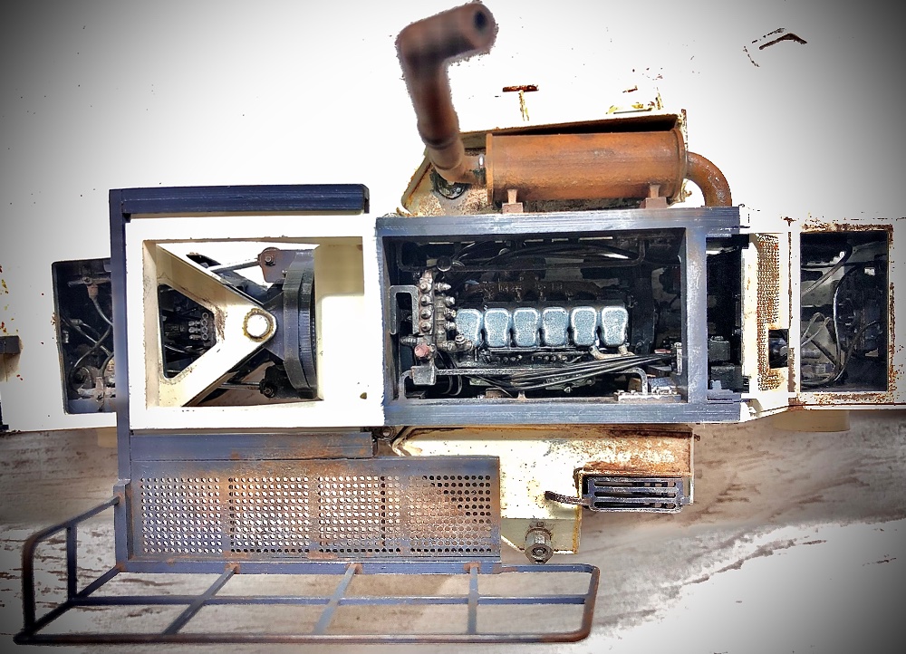

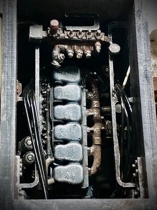

Bima 4400 relevage et intérieur
Les relevages avancent calmement et semblent pouvoir rester fonctionnels. Le moteur Cummins a pris place ainsi que la transmission, on débute le detaillage des lignes hydrauliques nombreuses sur ce modèle…

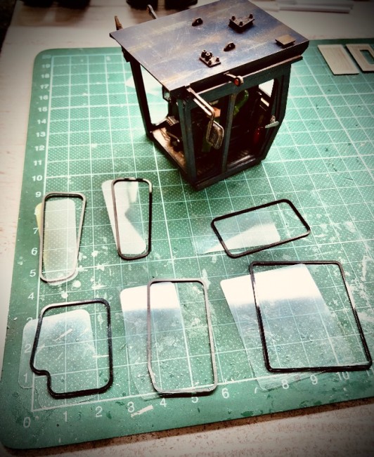

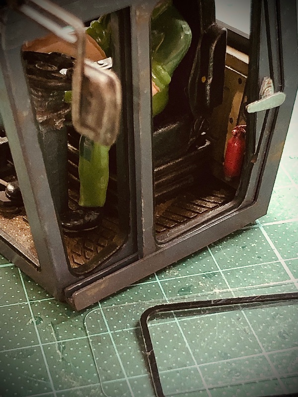

Merci. Les vitres sont découpées dans du plastique transparent pour rétroprojecteur. Les joints de votre dans du plastique noir puis en peinture noire et vieillissement aux pigments. Dans les montants de la cabine j ai usiné l empreinte des vitres pour faciliter le placement. La j attends que ça sèche. Après j attaque le collage, je vais essayer à la
Uhu. Sinon ça sera loctite.
