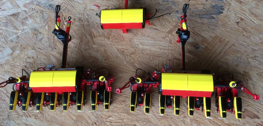

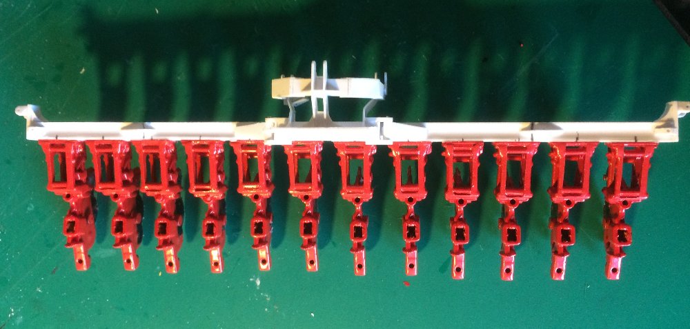

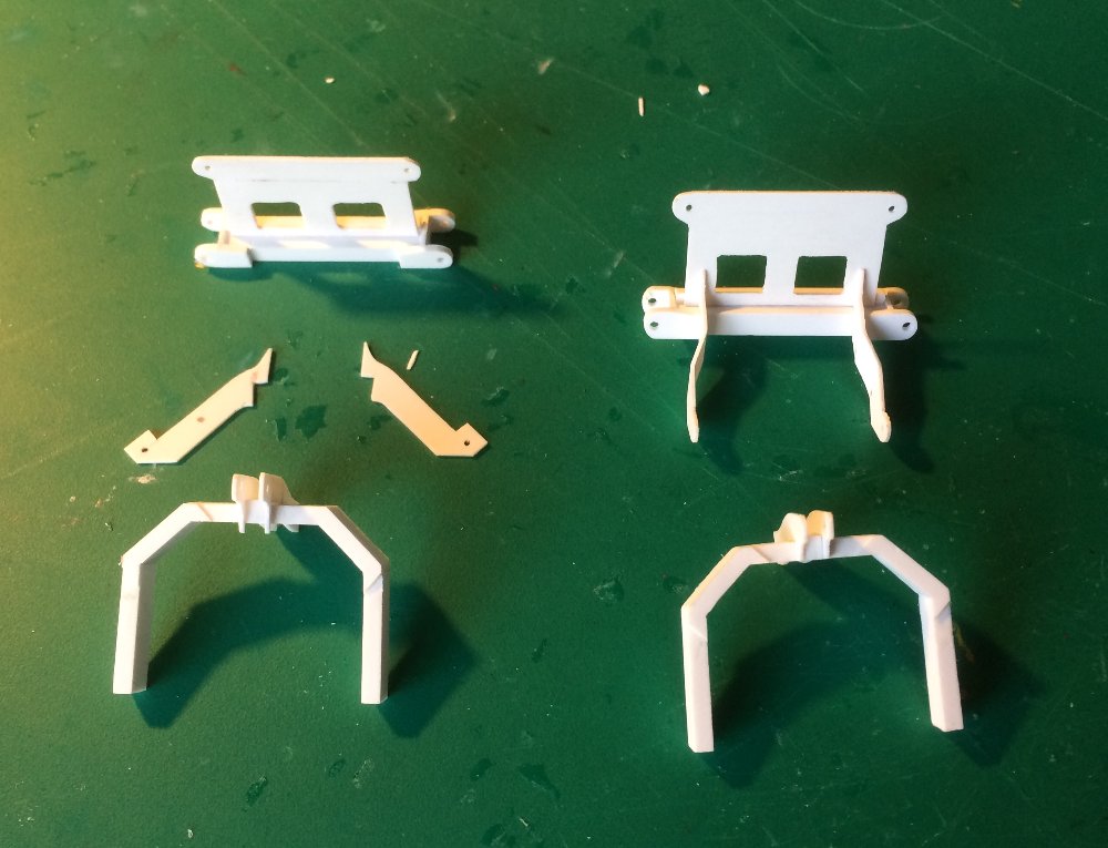

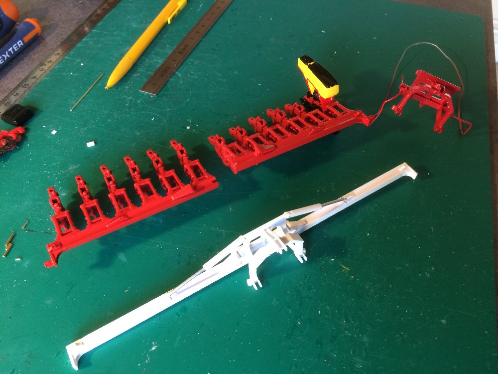

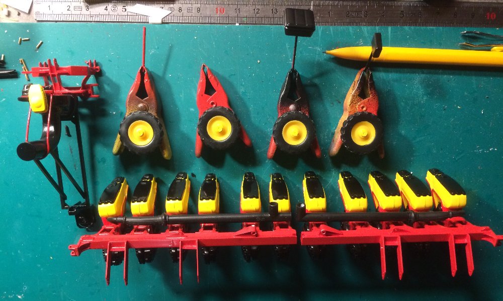

Je vous présente aujourd'hui le début de la construction des châssis de mes deux Tempo V.
Quelques informations différenciant ces deux modèles :
- Mon TEMPO V12 est équipé de 12 rangs espacer de 45cm chacun.
Le TEMPO V11 réalisé pour mon amis Tarnais est équipé à l'identique du TEMPO échelle 1/1qu'il utilise ( photos présentées dans son post précédant )
- Les TEMPO V11 ont de base un écartement d'inter-rangs de 60cm, celui-ci est à la particularité d'avoir un écartement de 70cm derrière les roue du tracteur et de 55cm pour les autres éléments.

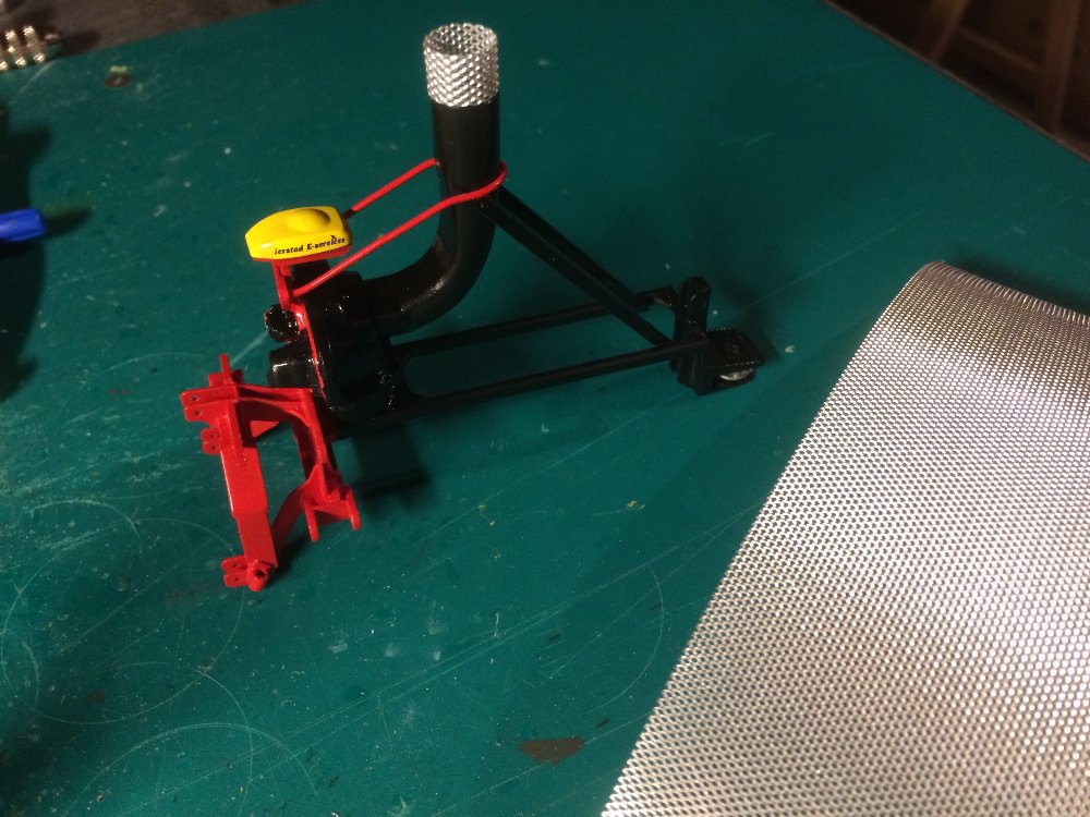

- il est équipé d'une cheminée ( option sur le modèle 1/1 )
- un châssis a était intégré au semoir afin de pouvoir l'équipé d'un distributeur de micro-granules Delimbe.
Une foie toutes ces informations et quelques photos en poches, il n'y avait plus qu'à passer à la construction .
IMG_2737 (modifié).JPG (96.6 Kio) Vu 8285 fois
IMG_2748 (modifié).JPG (104.94 Kio) Vu 8285 fois
TEMPO V12 écartement à 45cm

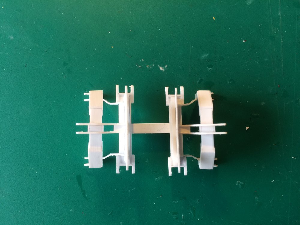

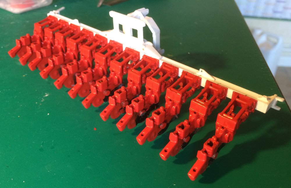

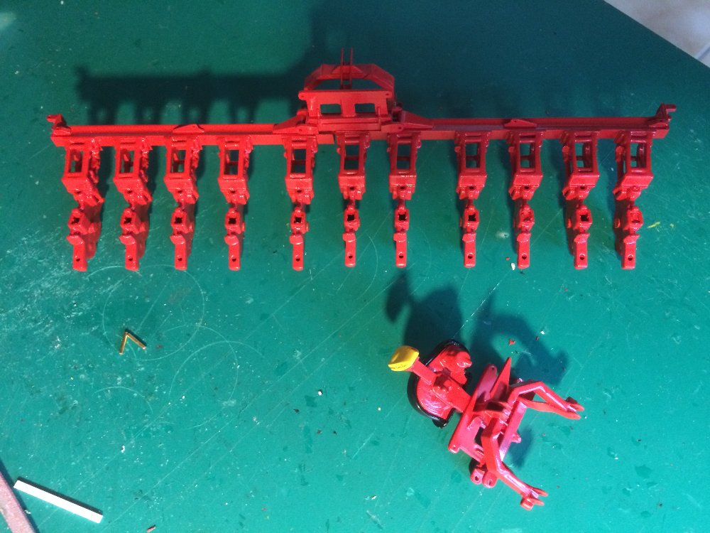

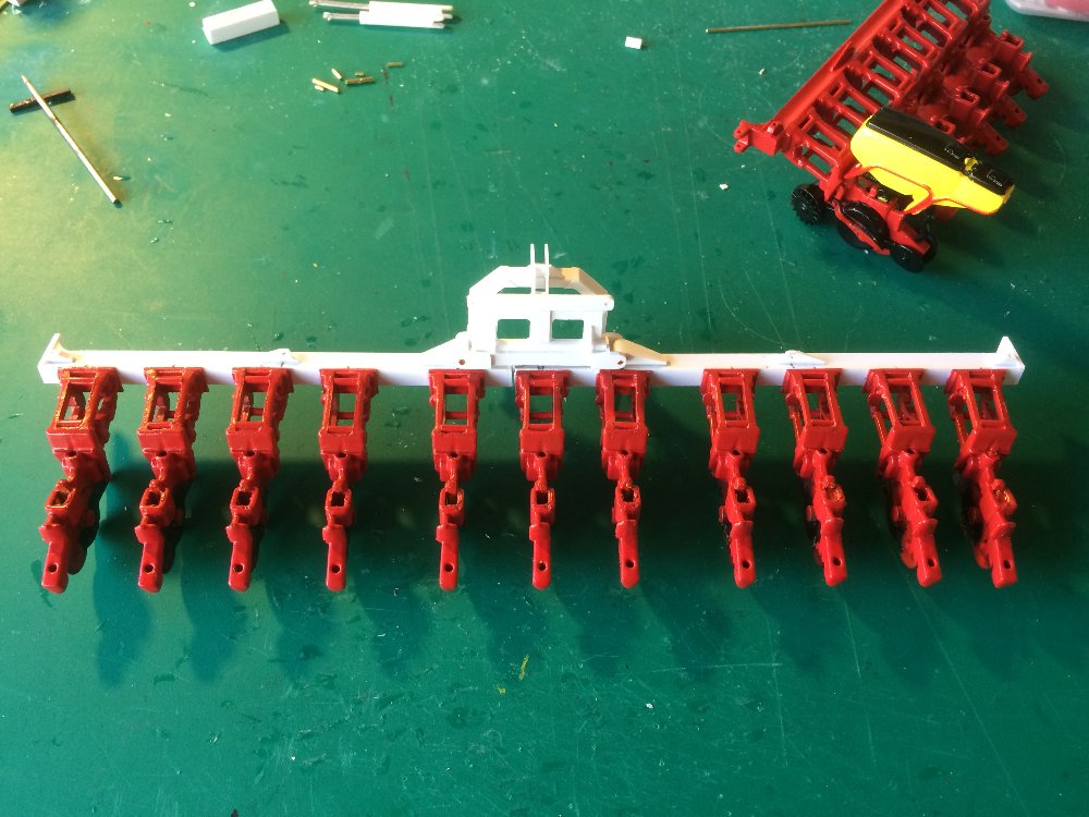

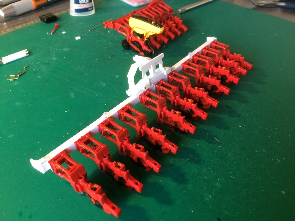

Comme vous pourrez le voir dans la photo suivante, le parallélogramme des éléments des semoir de chez USK est plein.
Dans un but principalement esthétique mais aussi d'allégé au maximum ces pièces, j'ai due effectué la découpe au centre de ces parallélogrammes à la meuleuse. Sueurs froide garantie vue tarif de ces TEMPO F8 USK... après quelques modifications ces parallélogrammes ont plutôt bonne allure.... <ok>

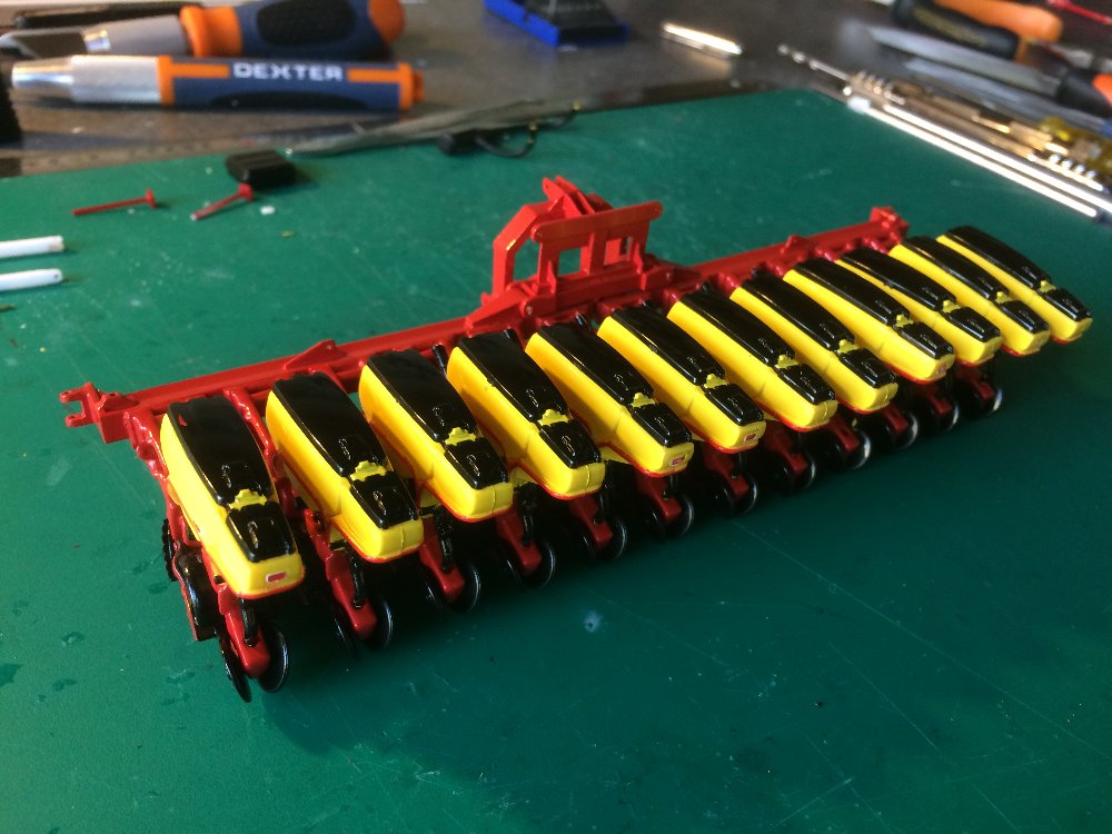

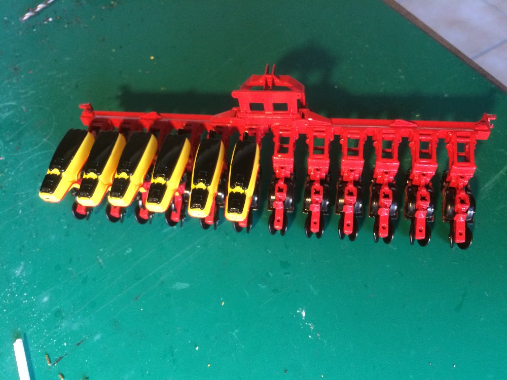

Tempo V11, avec son repliage des-centré afin que le "11ème élément " ce trouve au centre du semoir
Tempo V11
Tempo V11
Tempo V11
Tempo V11
Tempo V12
Tempo V12
Tempo V11

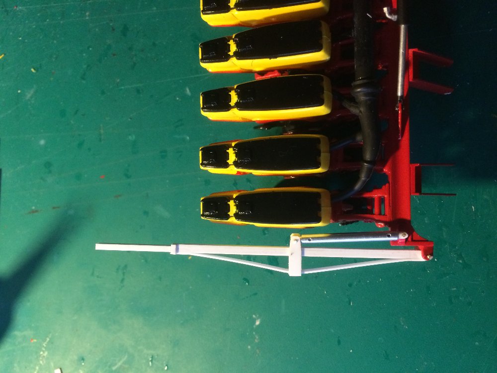

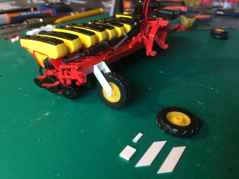

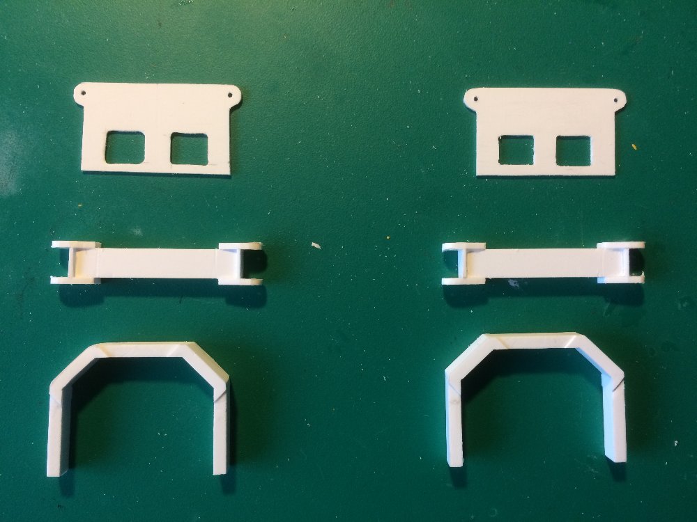

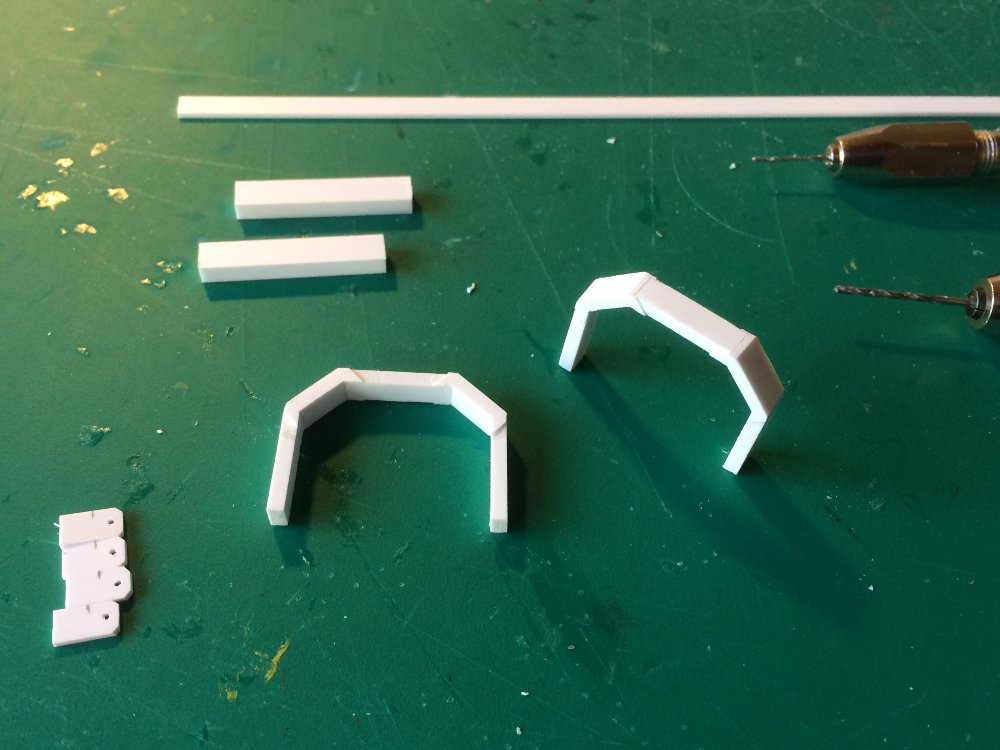

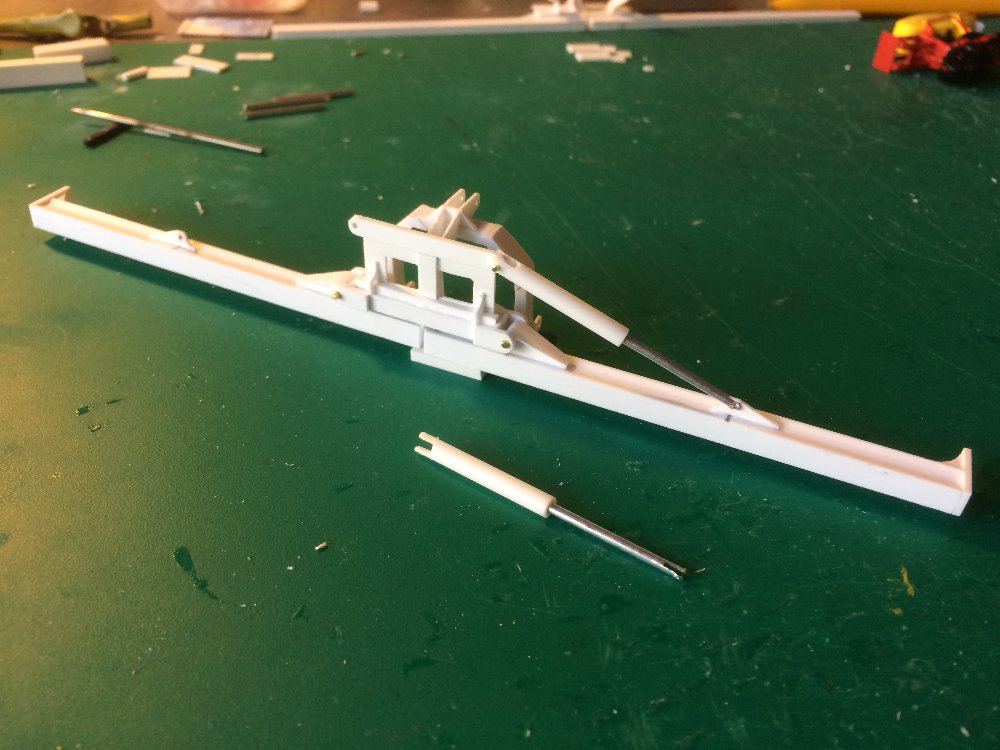

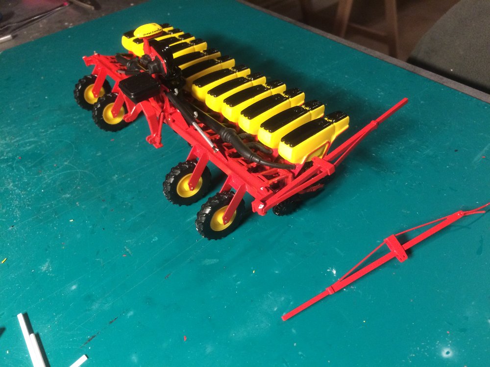

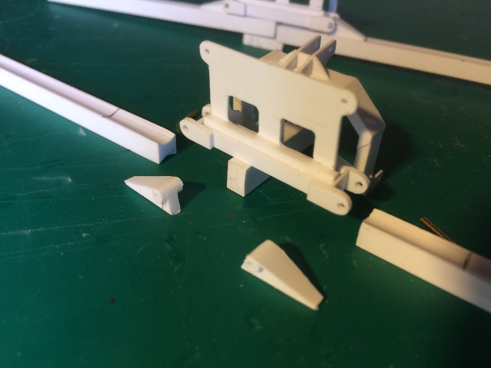

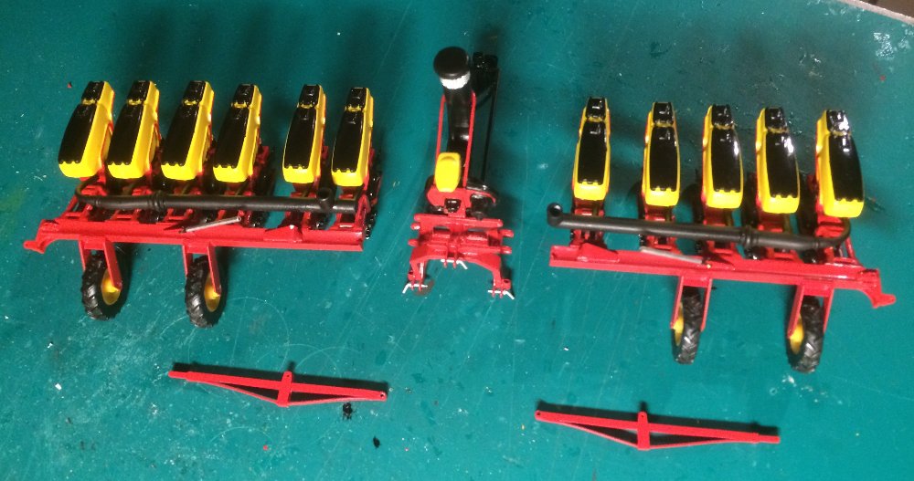

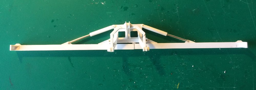

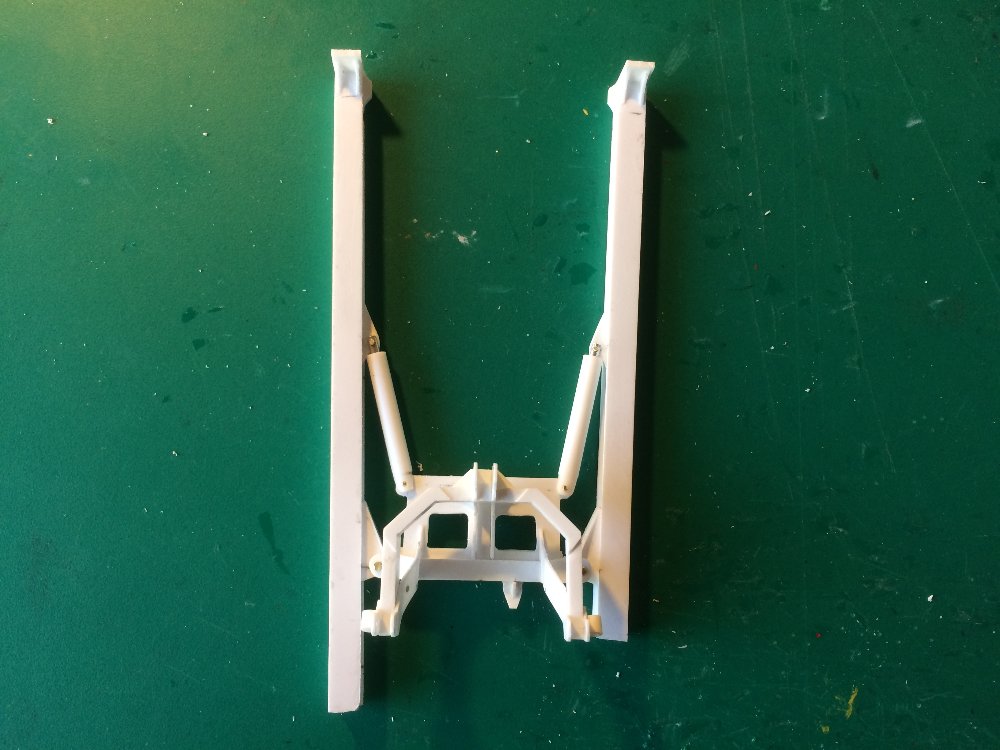

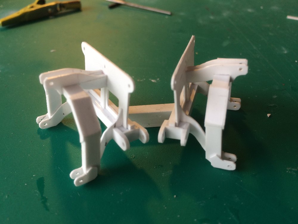

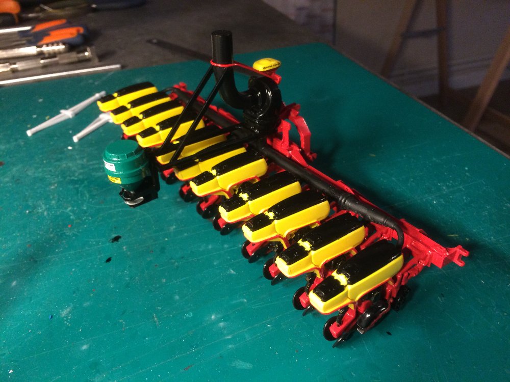

Suite de la construction de ses deux Tempo V.

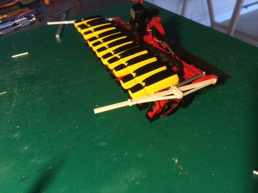

Mise en place des roue sur V12
Réalisation des traceurs

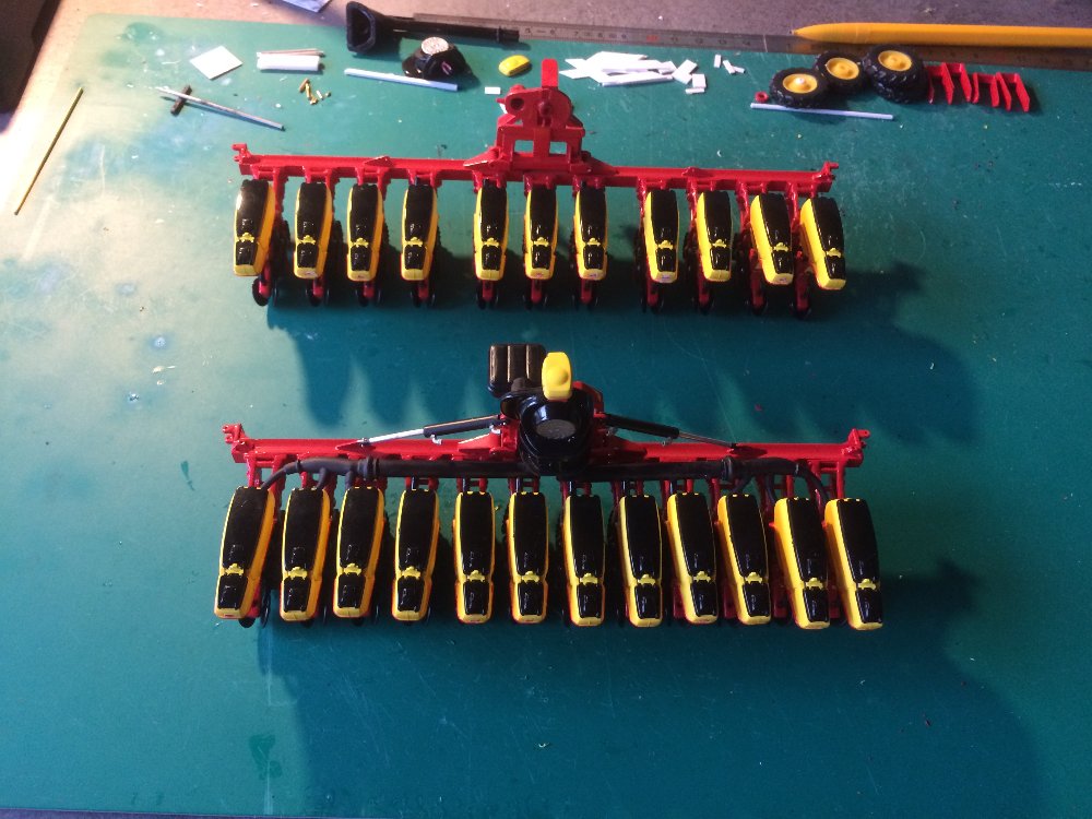

Tempo V12

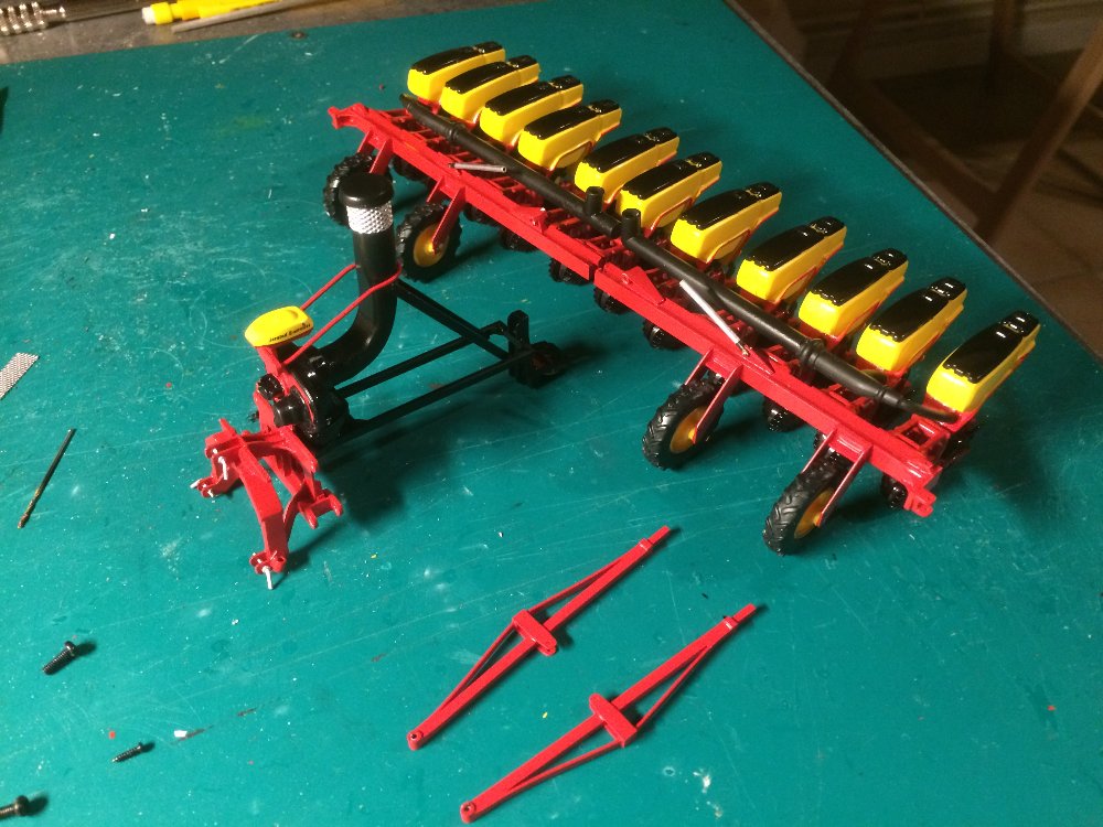

Tempo V11 équipé d'un distributeur de micro-granule Delimb
Tempo V11, finissions de la cheminée
