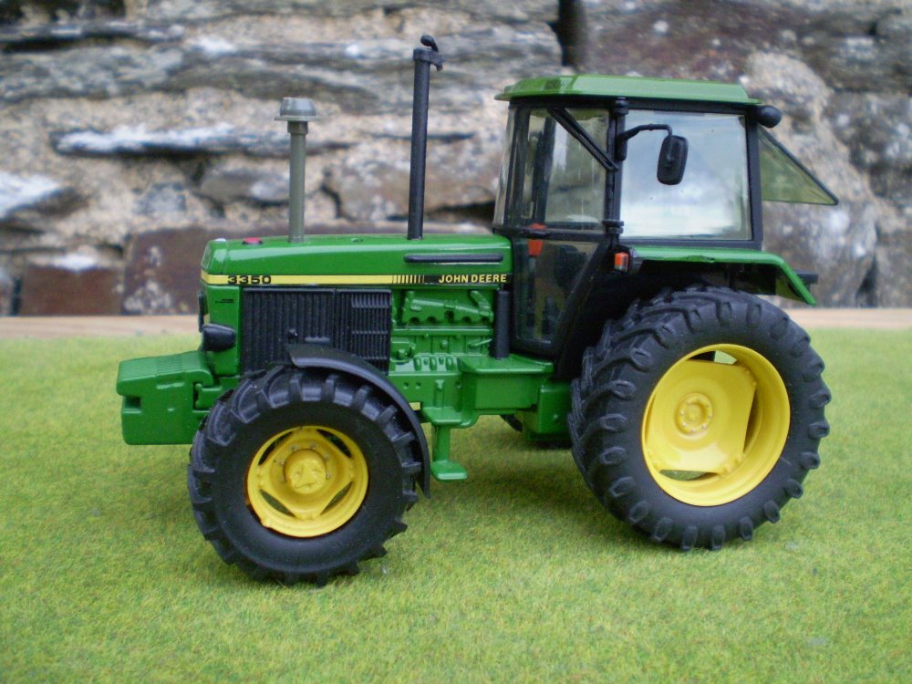

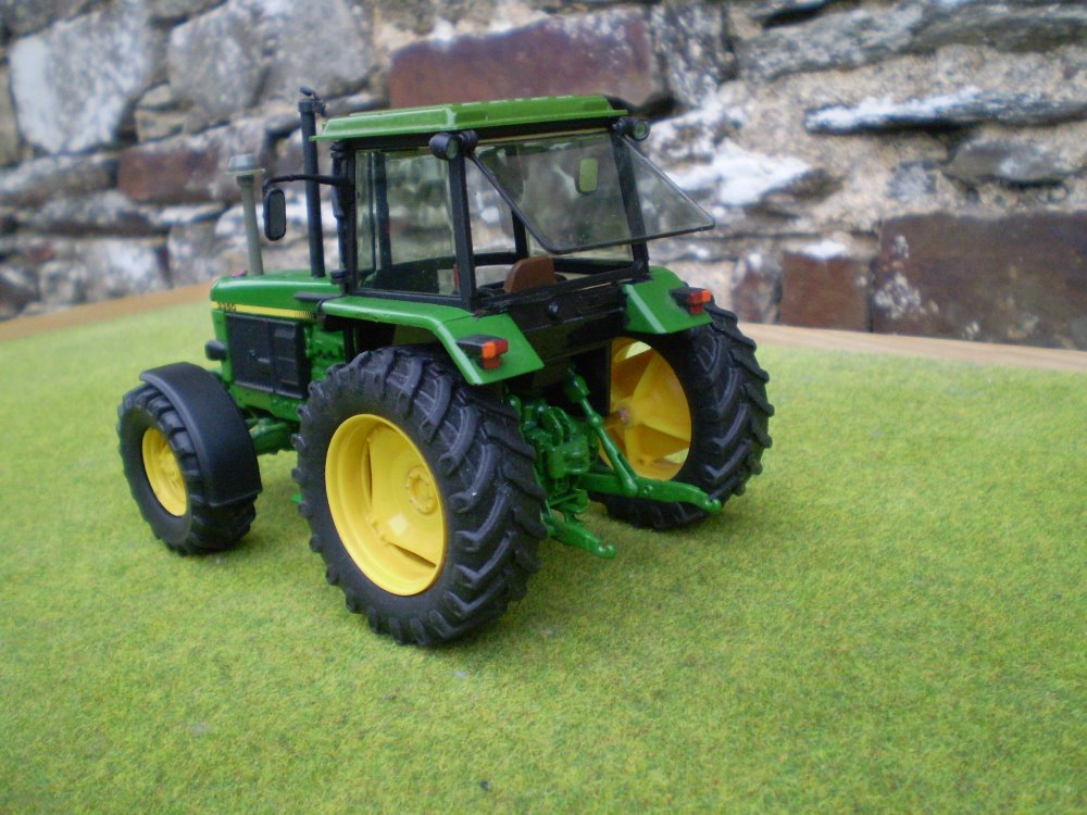

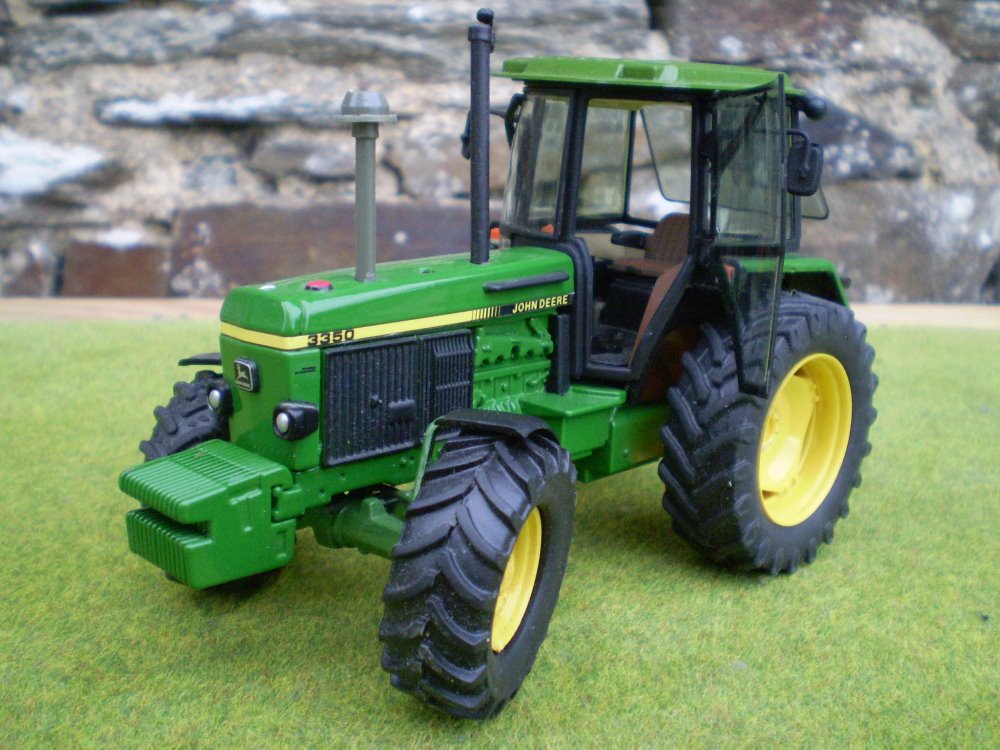

Allez, on se relance dans la mini ! Et ce coup ci, j'attaque un un bon vieux 3350 de chez britains, qui est une très bonne base pour la modification...
Tout d'abord, je lui greffe d'une cabine de John Deere 4755 Schuco pour avoir un vitrage et des portes Fonctionnelles. Ensuite , je dépiotte un John Deere 6400 Shuco pour récupérer le pont avant complet et les roues arrières : Le 3350 est déjà plus fidèle à la réalité. J'ai également changé le filtre à air pour un modèle artisan 32, et modifié le pot d 'échappement pour le détailler un peu plus finement...
Tout est monté à blanc pour l'instant...le modèle n'est bien entendu pas fini.

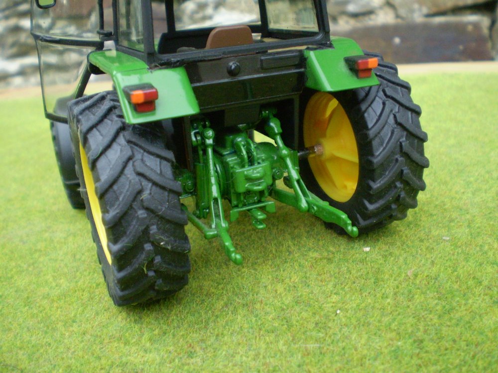

A la place de l'ancien relevage arrière type jouet , je lui ai greffé un bloc pont-relevage arrière d'un Ford Marge models qui s'incruste à merveille sous la cabine , et qui présente l'avantage d'être très solide et relativement fidèle. Il a reçu la peinture adéquate, il me reste à faire les prises hydrauliques et rajouter quelques détails...
J'ai fait un essai de changement de pneus à l'avant (les pneus du 6400 Shuco sont minuscules...)
Ce sera donc des pneus de Class Celtis UH qui après une légère modif' des jantes, s'incruteront parfaitement. il reste encore du travail, la suite très prochainement

Merci les gars ! Pour le 6400, il va effectivement se transformer en 6110/6210/ ou 6310 (le chiffre n'est pas encore arrêté) en 2 roues motrices... je le présenterai quand il sera fini !
