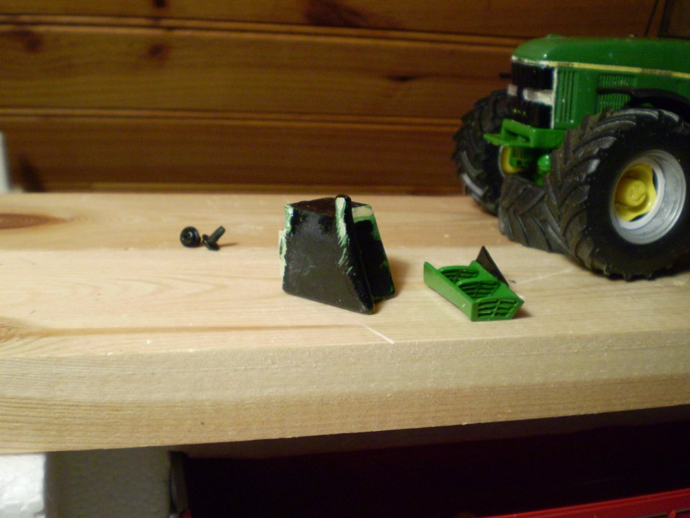

Quelques petites photos du 6510 qui avance tranquillement.
J'ai donc abaissé la cabine au maximum, me permettant de rechanger la monte de pneus arrières : il sera dont équipé de la monte complète du Valtra N142.
Ensuite , j'ai découpé la calandre du capot moteur afin de bosser sur les optiques, et cette étape me permettra de faciliter la peinture ce celle çi.
J'ai entamé la modification du réservoir de fuel,celui du 6930 étant trop gros : j'ai donc prélevé le réservoir du modèle MAP/ Cethena afin d'adapter le marche pied du 6930.
Je vais maintenant désosser le réservoir du 6930 pour récupérer la fixation qui le maintient au châssis du tracteur pour la greffer sur le réservoir du MAP : Je veux quelque chose de solide <ok>

Merci petit Bauju ! Oui de la grosse bidouille mdr mais pour l'instant ça s'assemble pas trop mal, et j'ai une une bonne banque de pièces...
fendt 22 a écrit : Beau boulot et un tracteur particulièrement plaisant à regarder.
Cependant, il me semble que l essieu arrière est un peu trop reculé. Normalement, l'axe de l'essieu donne sous le montant arrière de la cabine voire un peu devant. A moins que ça soit un effet d'optique.
Merci fendt 22 !
En effet , l'essieu arrière est un poil trop en arrière, tu a l'oeil <ok>
Il faut que je regarde ça d'un peu plus près, à voir si il y a moyen de tricher un peu avec la position de la cabine...
Là je suis sur le réservoir, je démarre la dremel pour taper dans le châssis... La suite un peu plus tard ;)
Et merci pour vos remarques <ok> !
