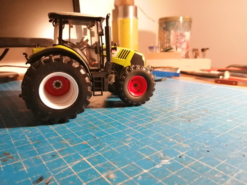

Petite modification entamée ces derniers jours sur cet Arion 530 ! Alors, pour reprendre depuis le début, j'ai reçu il y a quelques temps déjà ce Claas normalement équipé d'un chargeur, que j'ai décidé de virer car comme d'habitude monté de travers ! Le tracteur trainant dans la vitrine, je devais trouver quelque chose de sympa à lui faire bien que ce soit quand même un gros matou pour moi ! <:O>
Etant un grand amateur de l'agriculture alpine, plus principalement tourné vers l'Autriche et la Suisse, j'ai donc opté pour un tracteur consacré à la récolte d'ensilage d'herbe, méthode d'affouragement bien répandue de l'autre côté des Alpes !
Ce tracteur sera donc destiné au tassage des silos avec un jumelage arrière ainsi qu'une lame sur le relevage avant ! Et sûrement un diorama dédié par la suite...
J'ai donc viré le chargeur, les gardes boue avant ainsi que le porte masse !
J'avais dans un coin un relevage avant d'un NH Réplicagri qui trainait, hop on coupe, on colle, on barbouille un peu et voilà ! J'aime bien son look avec ce relevage qui lui donne un aspect agressif !

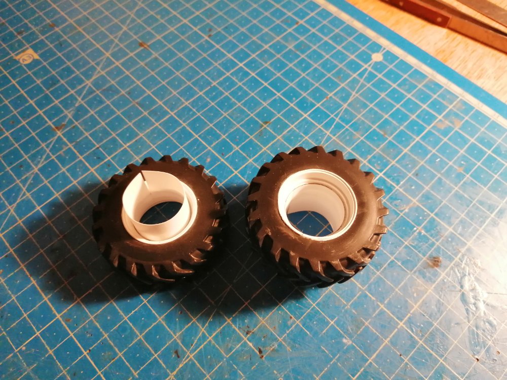

Et puis aujourd'hui, je me suis attelé à faire ce jumelage arrière ! J'ai donc utilisé la méthode de David pour réaliser ce micmac et je dois dire que c'est tiptop !!
Il s'agit donc des roues arrières de ce fameux NH Replicagri que j'ai vidées en perçant la jante puis poncer avant de coller une bande d'evergreen du diamétre/longeur/largeur voulus !
Il manquera plus que de la barbouille ainsi que les tirants !
