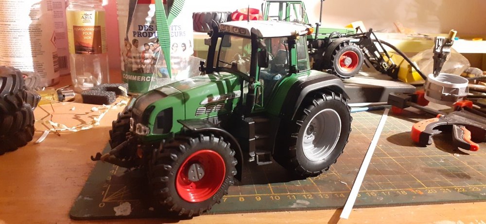

920 "blue beauty"

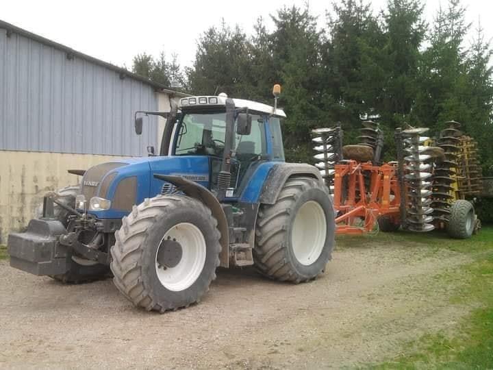

Réplique d'un 920 original qui m'as beaucoup plus, équipé d'un moteur MAN avec ses vrais purs sang!!
Le plus gros soucis étant bien sur la peinture, poste que je maitrise pas encore bien mais depuis que j'ai l'aérographe cela aide beaucoup, il n'empêche que je ne sait pas pourquoi mais apparemment la teinte serait un peu différente mais malheureusement je ne le voit pas car je suis daltonien, oui je sait ca n'aide pas pour le poste de la peinture :-)
J'ai bien sur choisit comme base le 926 weise toys!

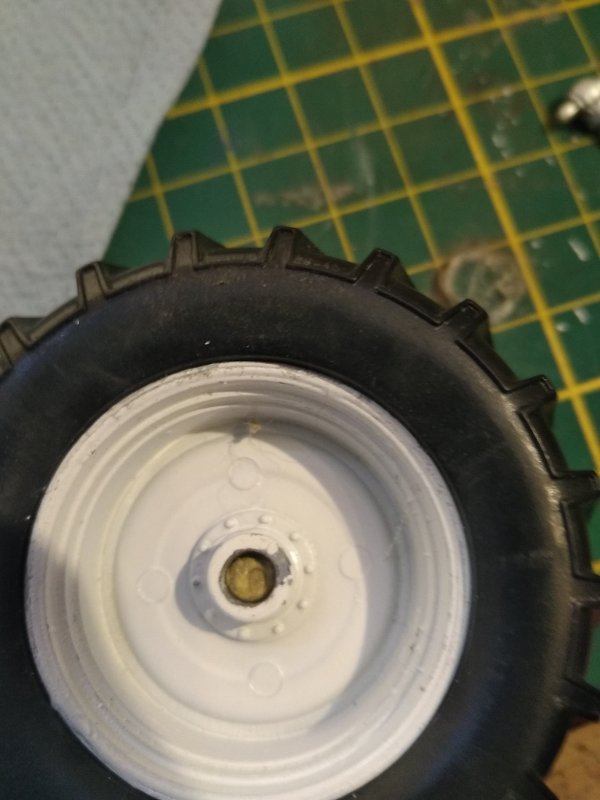

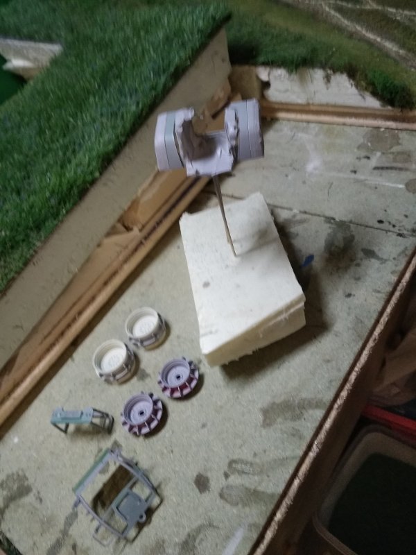

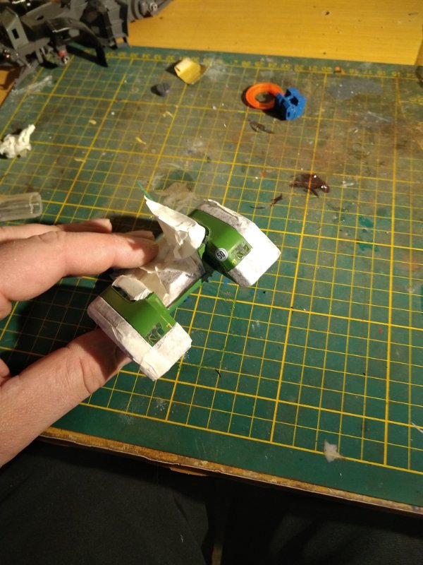

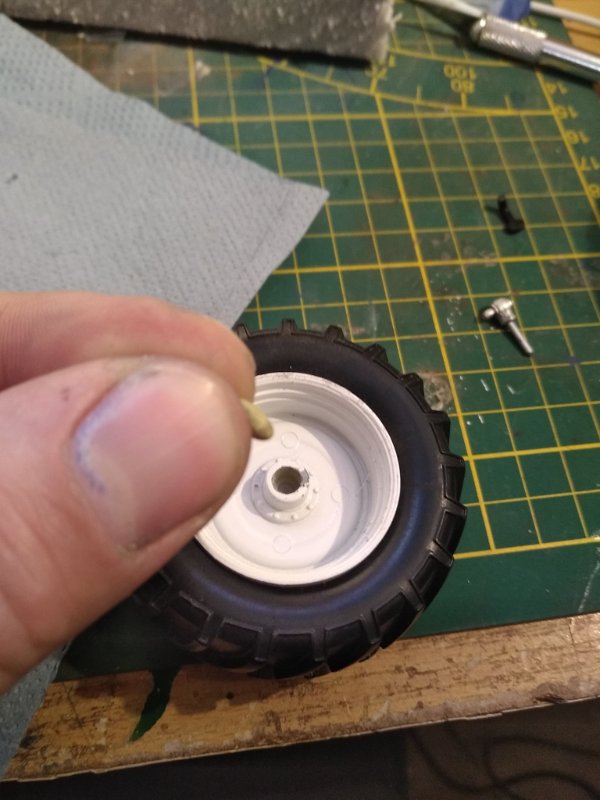

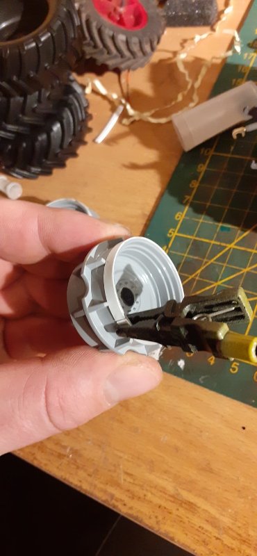

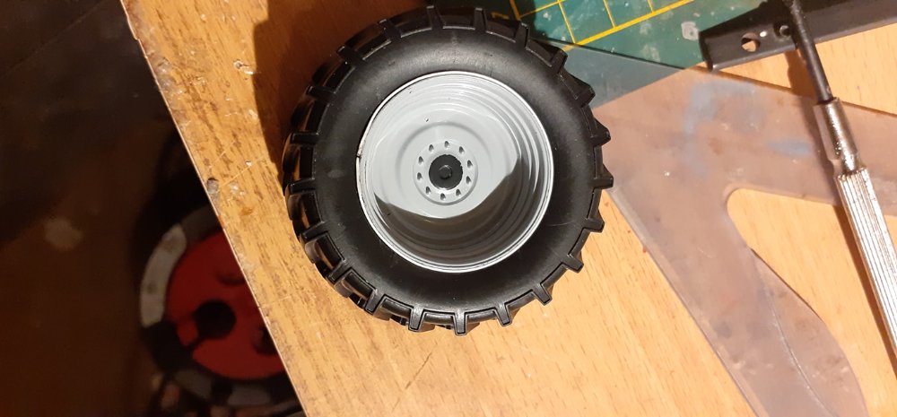

Pour les pneus arrières j'ai loooooogtemps cherché comment faire, l'Ideal aurait été l'impression 3D mais je n'aime pas le rendu! Apres moulte recherches, je trouve les pneus idéals en expo: pneus large pour class xerion, ouf! Oui mais voila, les jantes ne vont pas... Sauf que juste a coté il y a des grosses roues provenant d'un McCormick. Et bien soit, on est plus a un mélange près^^
Donc, les roues arrières sont composées de jantes du McCormick avec un ajout de cerclage en Evergreen pour avoir le bon diamètre ( avec un peu de mastic ça vas le faire) et de pneus de xerion!
ajout d'un cerclage
mise en place pour le rendu
mise en place sur le tracteur
juste a élargir la voie

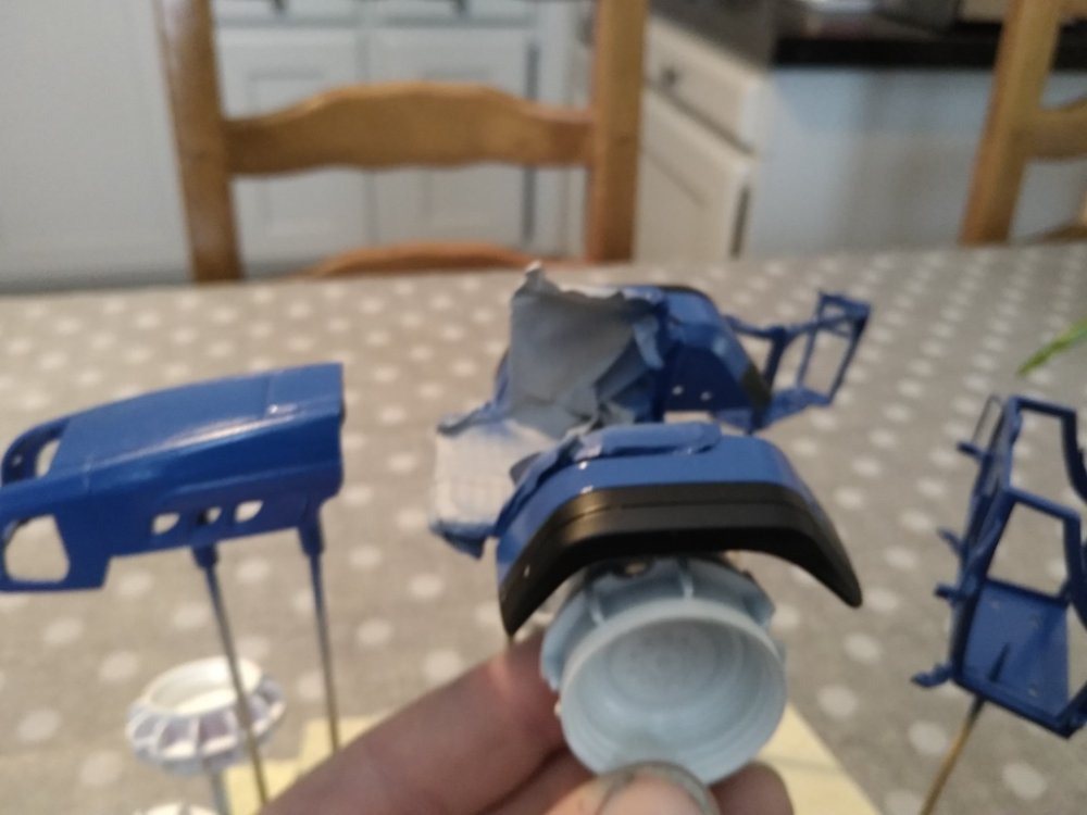

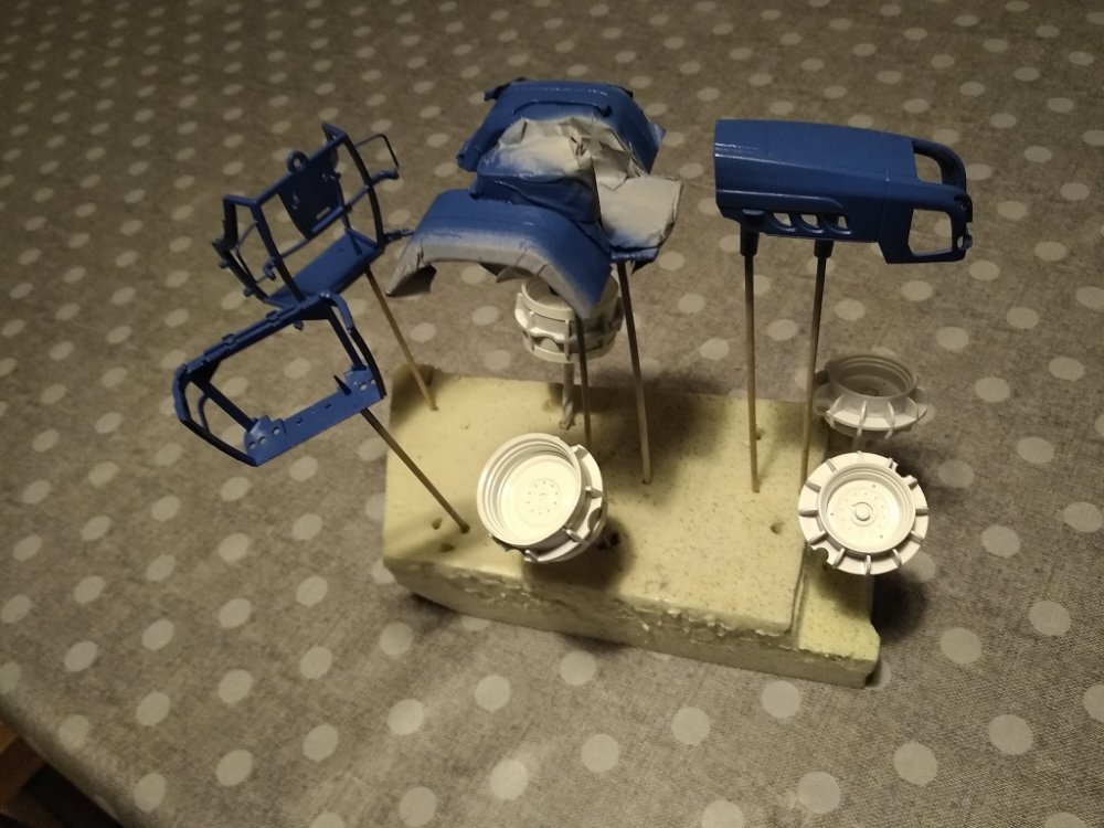

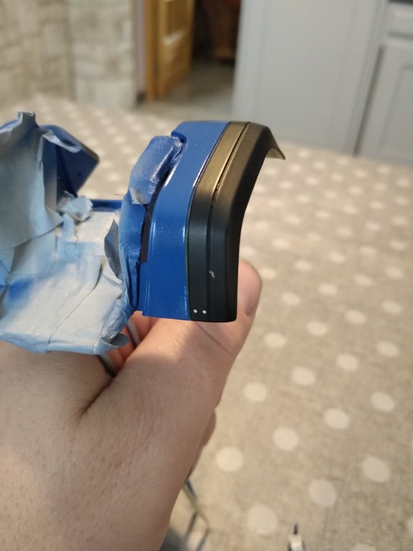

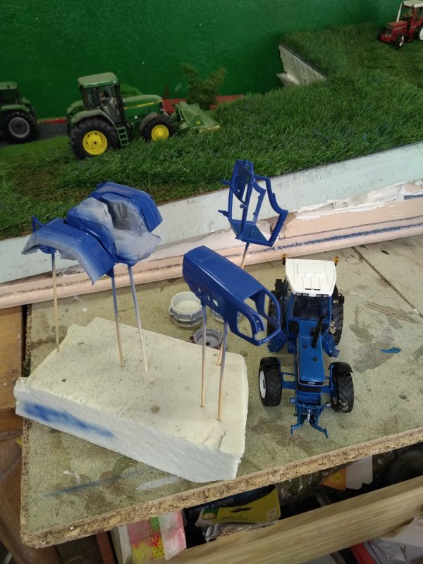

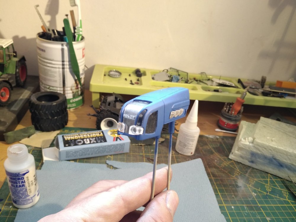

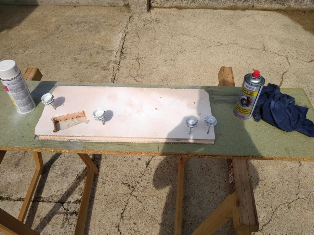

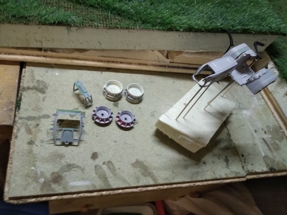

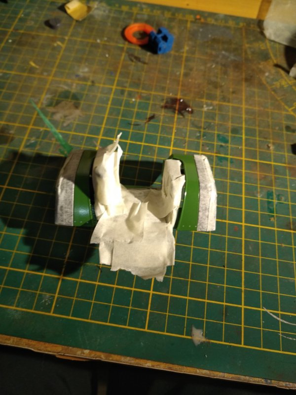

Application de la peinture bleu!
première couche
première couche
seconde couche
une vue

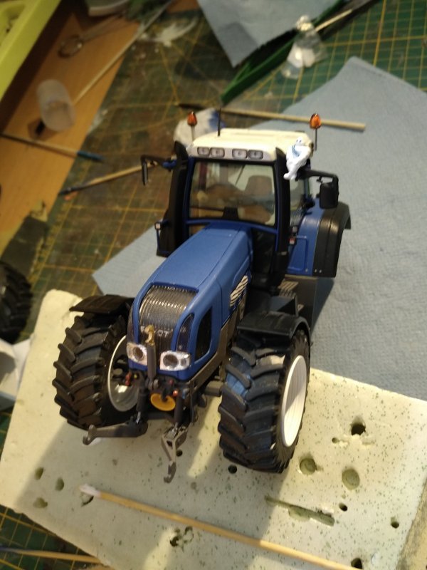

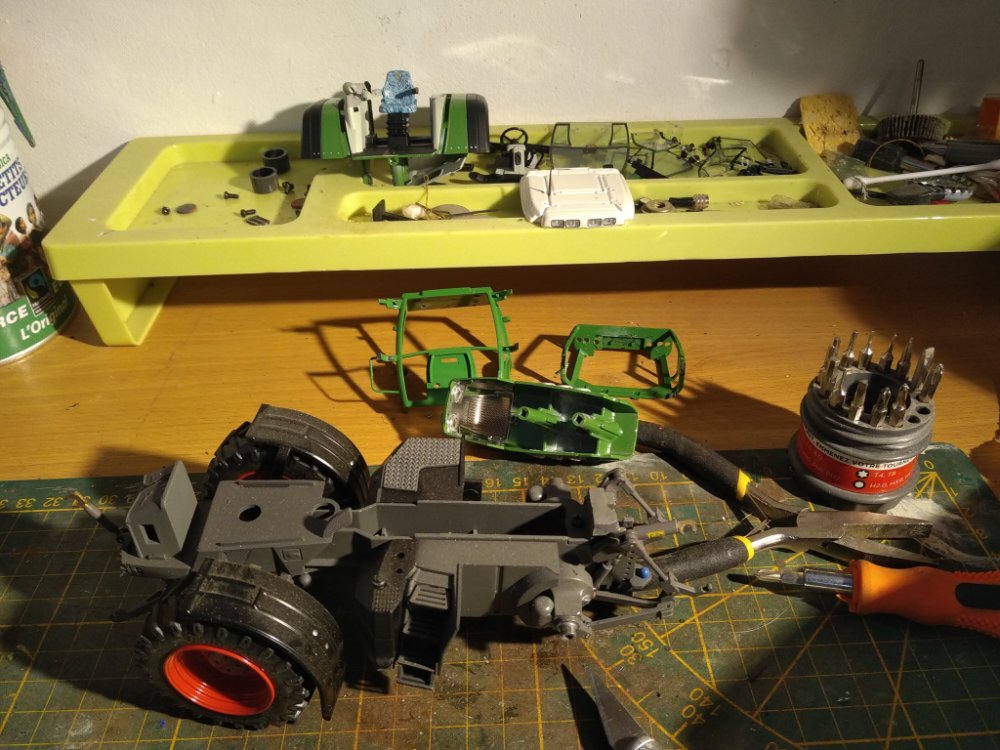

Maintenant, remontage!!

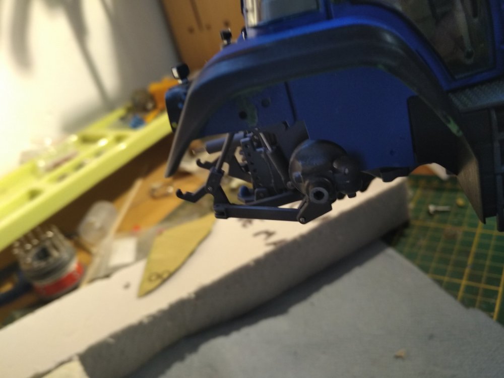

pour élargir la voie, n'ayant pas de quoi refaire un axe et le tube ajouté pour elargir la voie ayant un diamètre légèrement plus large, j'ai appliqué une boulette d'époxy bi-composant d'un coté pour fixer l'axe et l'autre avec une boule de Patafix en cas de besoin de démonter la taxi!
montage également d'un bibendum
petite cale pour elargir la voie
boule d'epoxy
boule d'epoxy tassé

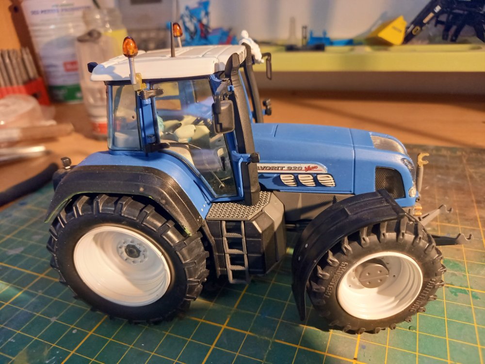

Quelques photos en exterieur!!
