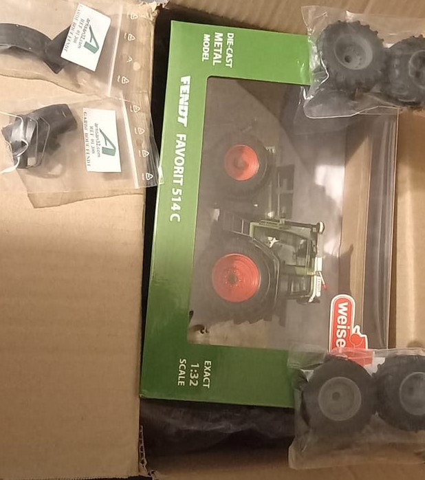

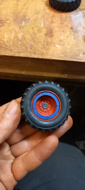

Au début je voulais utiliser les roues artisan32 c mais cela ne convenait pour ma méthode habituelle d'adaptation des pneus sur jantes d'origine, mais cela faisait également un jumelage trop large :/
Bref, après réflexion et aussi parce que j'ai du stock, je décide de mettre des roues artisan 32 a l'avant et a l'arrière de mettre des pneus de 615lsa , qui sont un poil plus large! Ensuite j'utilise les barillets type somac et le voiles de jantes artisan 32 et mettant des pneus de 615lsa dessus, les pneus de ce jumelage ont servi pour les 612 du diorama "les origines", pas de pertes comme ça :)
J'ai également posé des gardes boues artisan 32 plus réaliste!

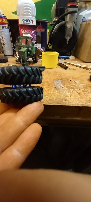

pneus 615, jante d'origine barillet artisan 32 type somac

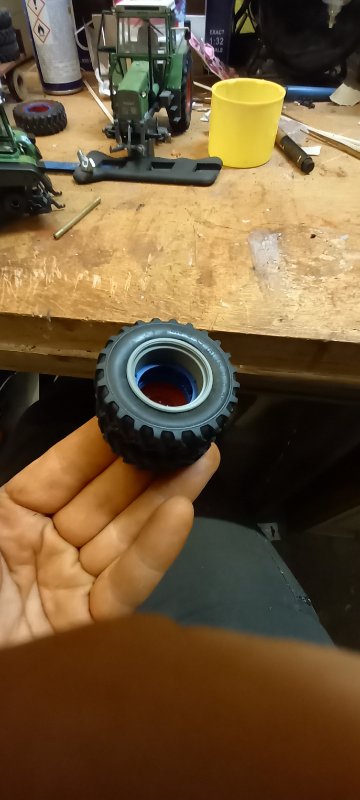

jumelage monté
jumelage monté

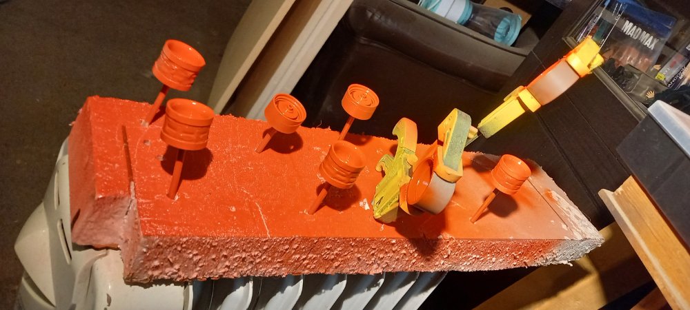

peinture réalisée avec les roues du 612 "origine"

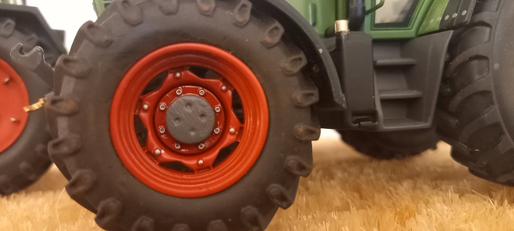

Pour un peu plus de réalisme, aprés peinture je me suis amusé a faire ressortir tous les écrous de roues!
Petite vue du tracteur remonté sans le jummelage.
détails des ecrous
ça cause :D
sous un autre angle!

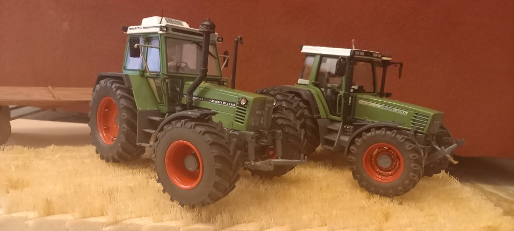

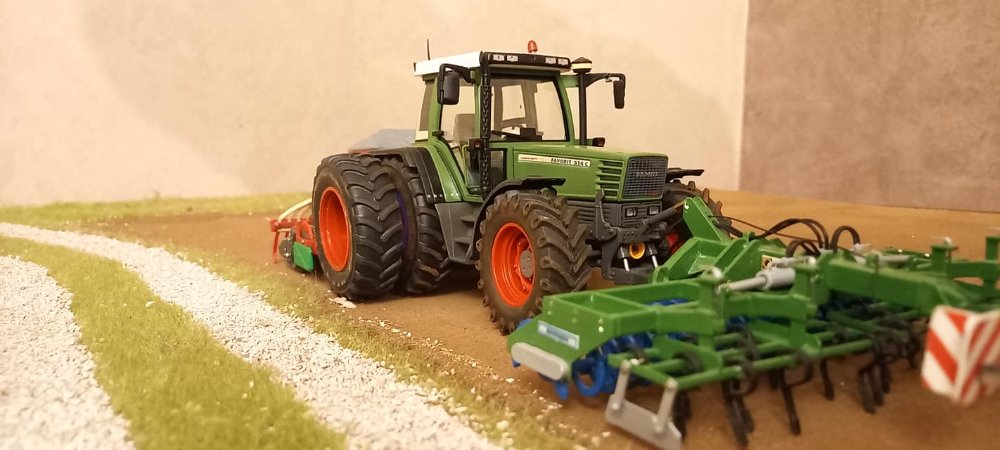

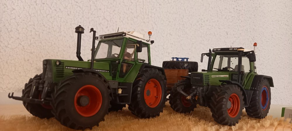

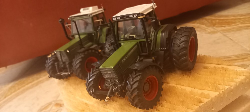

Quelques photo de ce beau taxi en jumelé , enfin j'espère qu'il plairas^^
avec son cousin le 612
515 au semi :)
