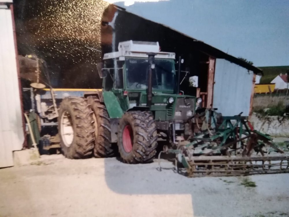

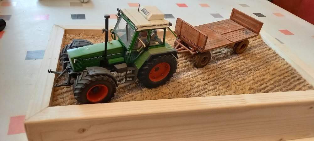

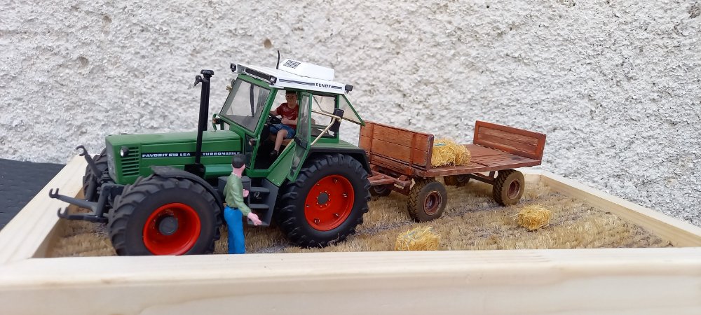

612lsa Edition "ma premiere fois"
Je vous présente une reproduction de l'ensemble que j'ai conduit pour la premier fois! Rien d'extraordinaire, je conduisait a petite vitesse le temps que mon oncle charge les petites bottes de paille sur le chariot 4 roues.
Mais bon, la première fois, tout le monde s'en rappelle <cool>

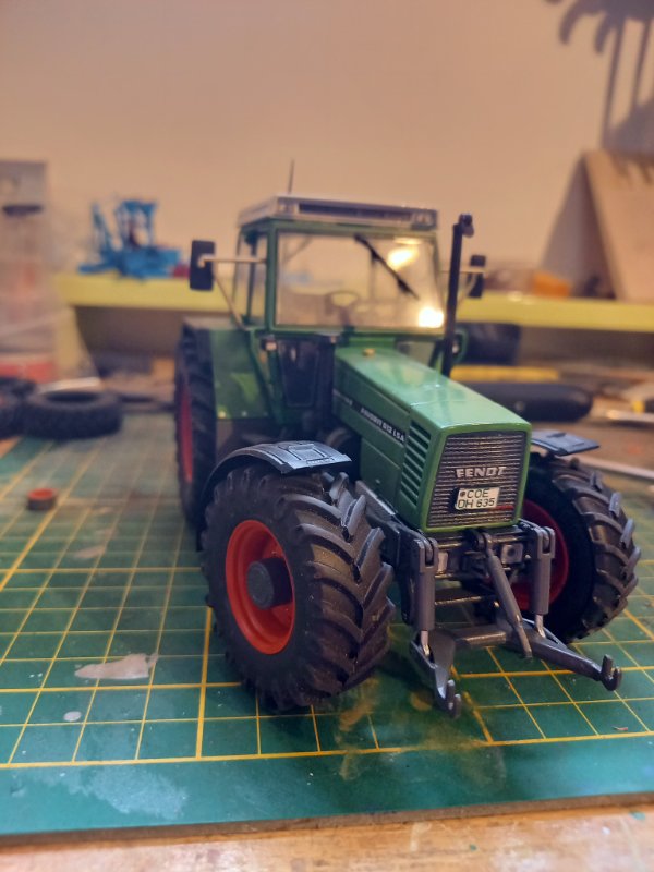

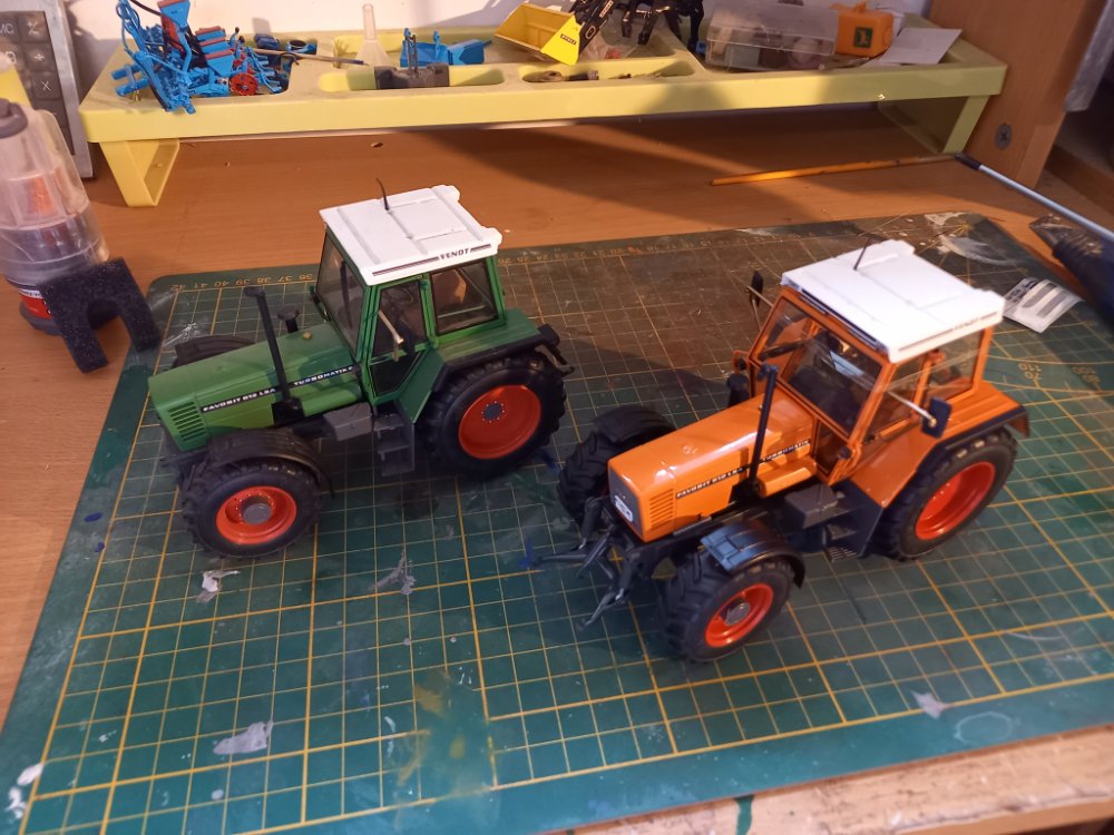

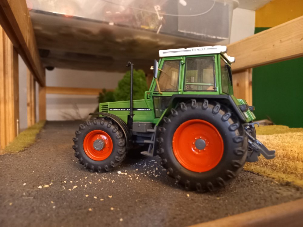

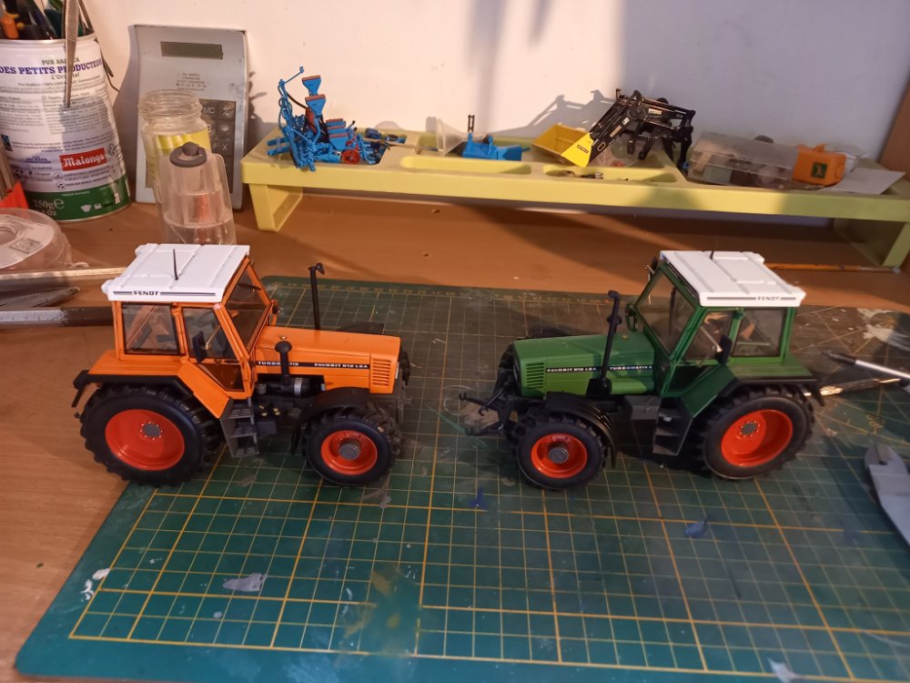

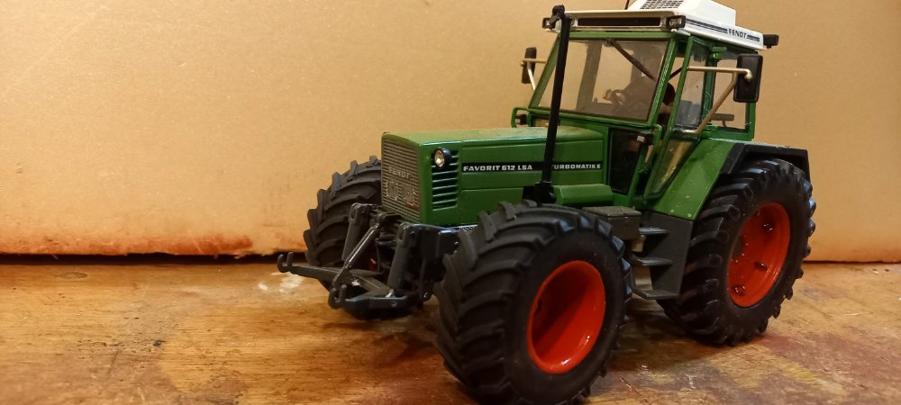

Place aux choses sérieuses^^
J'ai commencé par procédé a un échange de châssis entre un 612 kommunal et un 612 des dernières version pour avoir le relevage avant pour mon projet présenté ici alors que le kommunal vas recevoir un chargeur stoll, mais ceci est une autre histoire^^.

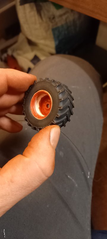

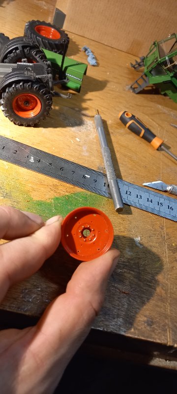

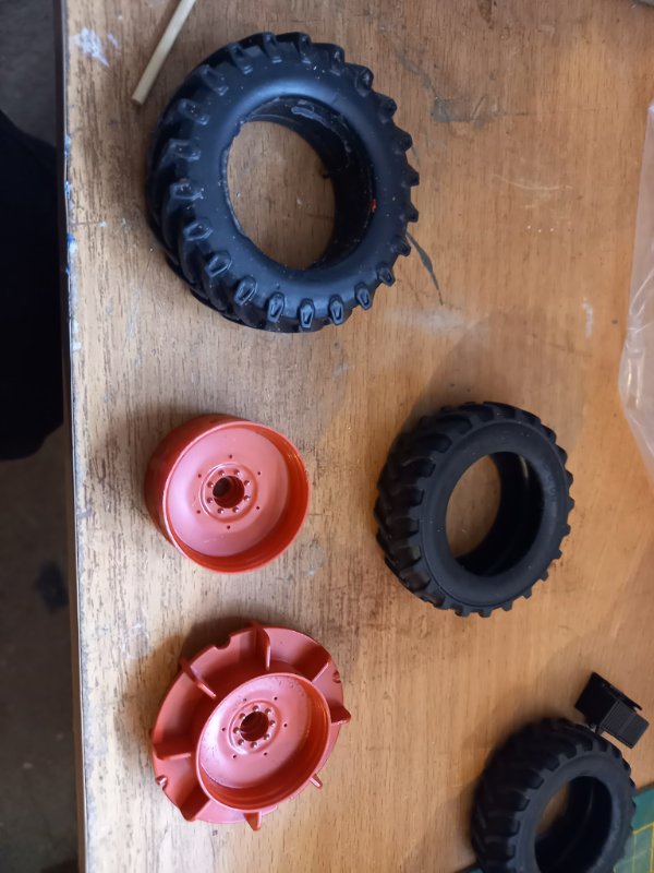

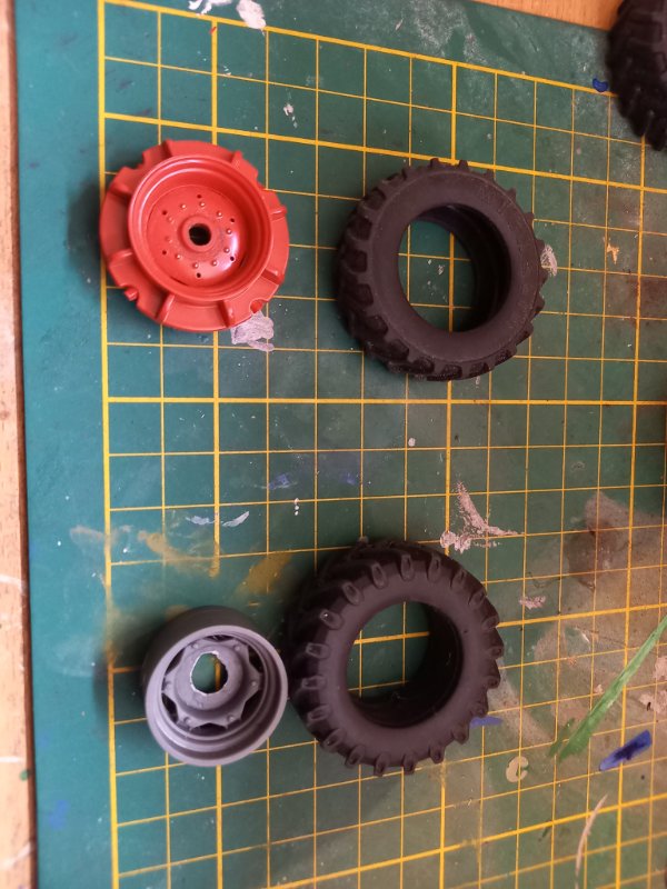

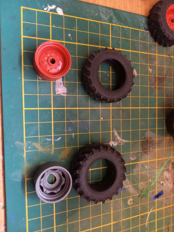

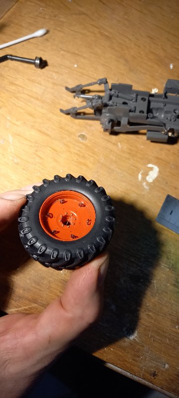

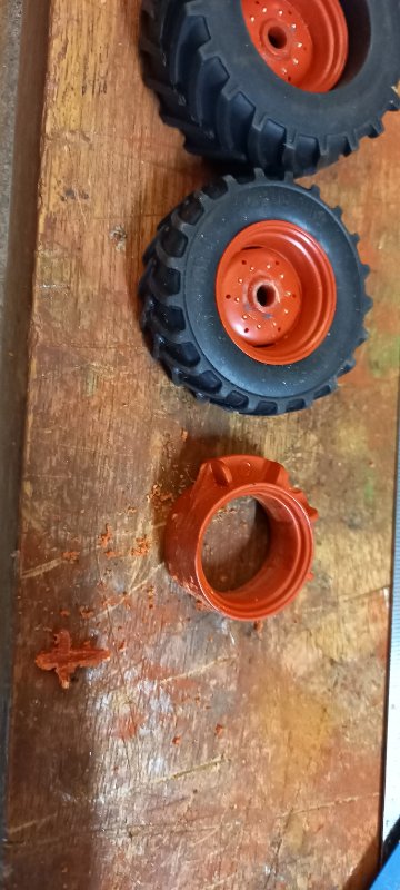

Dossier roues version 1:
Je pensais partir de base comme mon 1er 612 avec des pneus artisans 32 sur jantes d'origine. Pour cela il faut démonter les pneus d'origine des jantes, limer les renforts extérieur pour avoir les jantes lisse et ainsi les insérer dans les pneus artisan32.
Ensuite j'ai placé des anneaux pour les crochets de jumelage sur les jantes arrières, ils proviennent de chez farmodels.
comparaison A32/origine
démontage
jante ar limée
roues avant d'origine
jante av limé
insertion
remontage
jante limée er percée
pose des anneaux

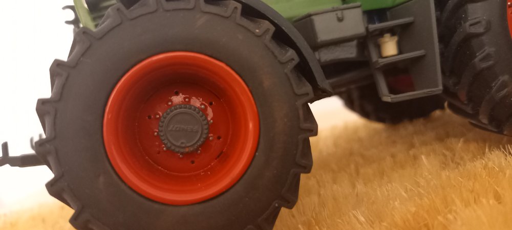

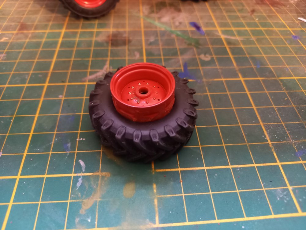

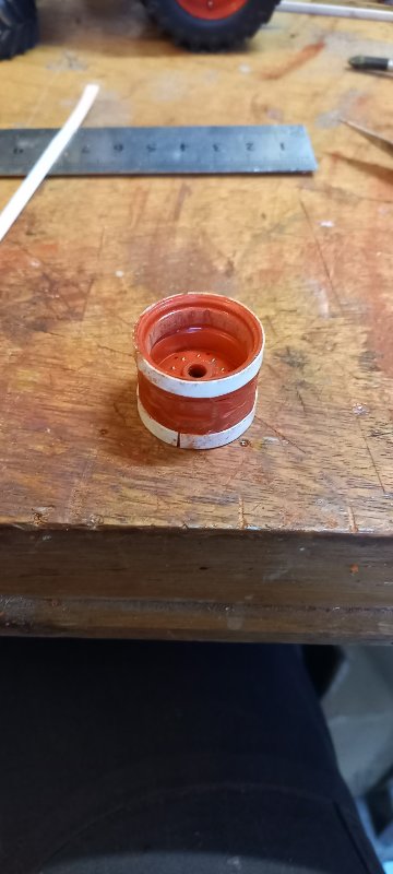

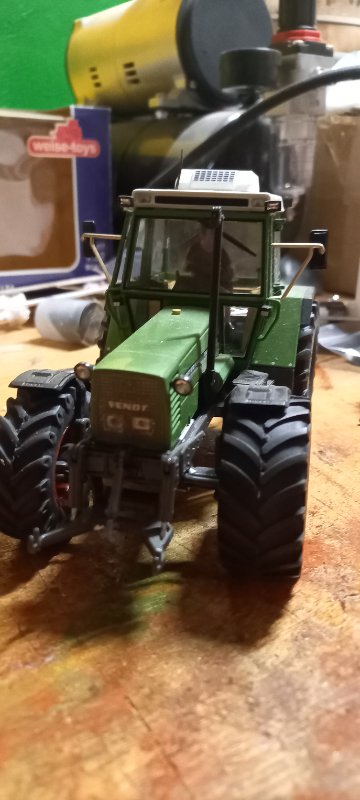

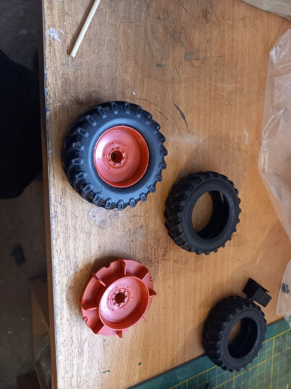

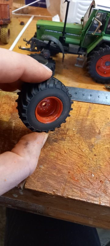

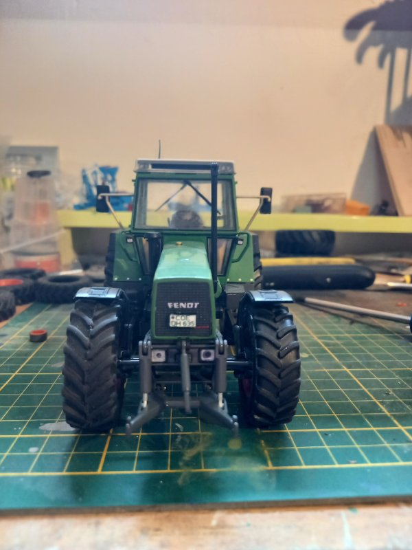

roues avants version 2:
Le montage des roues avant ne me plaisait pas car pas assez large pour coller au 612 IRL.
J'ai donc commander des roues larges artisan32, mais les jantes ne me plaisait pas car différentes de la réalité.
De la m'ai venu l'idée folle d'utiliser 2 jantes d'origines de 612 ( j'en avait un certain stock^^) pour en faire une seule et après les insérer dans les pneus large!
Donc comme la version 1, je lime les renfort, je lime un peu le centre d'une des jantes pour rétrécir la voie, et l'autre je garde la jantes et enlève le voile pour après les coller ensemble. S'en suis un long travaille de mise en place, de collage, de masticage et de peinture!
Entre temps je m'aperçoit qu'il y a un léger jour entre les jantes et les pneus, je décide donc d'ajouter un "cerclage" en Evergreen pour agrandir le diamètre des jantes!
jante origine dans roue A32 /roue d'origine/jantes d'origine en cour de mise en forme
jante avant masticage
aperçu
masticage
peinture
aperçu
apercu
montage pour avoir une idéé, qui me plait bien

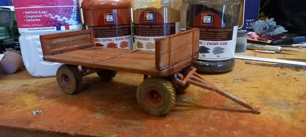

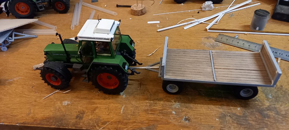

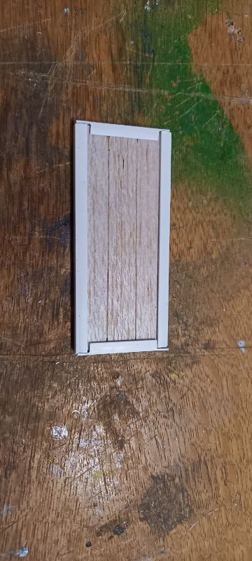

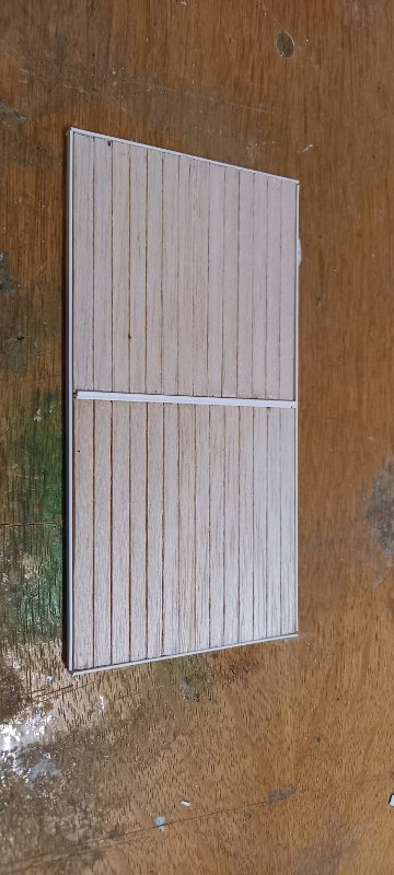

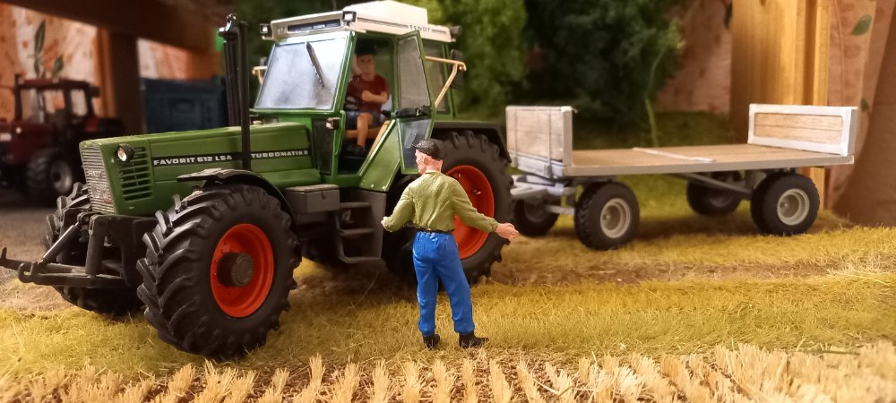

Création du chariot 4 roues!
plateau et fourragere en balsa sur un cadre en Evergreen le tout posé sur un châssis de chariot siku modifié et bien raboté pour pas être trop haut.
Les essieux est les roues proviennent de chez artisan32.
Et pour finir, petite patine car je l'ai toujours connu rouillé ce plateau :)
plateau en balsa et Evergreen
châssis siku, flèche en alu
fourragère
montage
attelage
patiné
