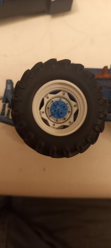

#2Ici présentation des jantes d'origines avec pneus de 615 mais pas convaincu. Donc:
Pour les roues arrières je voulais garder les jantes d'origines mais mettre des pneus plus large. je suis donc parti sur des artisans32.
Je me suis donc mis a découper les jantes d'origines pour garder les voiles et les coller aux jantes artisan32.
il se trouve qu'avec cette modification les pneus touchent les ailes, donc je vais devoir regarder pour travailler le châssis!
- différence de taille
- 2.jpg (33.58 Kio) Vu 10179 fois
- découpe faite
- 1.jpg (53.36 Kio) Vu 10179 fois

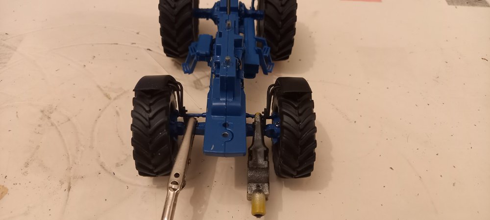

#6pour le relevage arrière, je décide d'utiliser des pièces de mon stock, soit un RAR qui doit venir il me semble d'un 180-90 équipé de 2 relevage interchangeable, un réel et un type siku!
j'ai enlevé les bras et chandelles type siku pour lui mettre des artisan32!
- 6.0.jpg (37.08 Kio) Vu 10174 fois
- 6.1.jpg (22.75 Kio) Vu 10174 fois

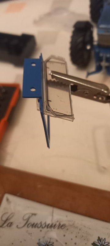

#9Comme vous avez peu être remarque, j'ai modifié la vitre arrière pour la laisser en position ouverte!
un peu de découpe et collé avec de la Crystal Clear qui est blanche mais devient transparente au séchage. Puis un peu de peinture pour faire l'encadrement.
- 14.0.jpg (26.6 Kio) Vu 10170 fois
- 14.1.jpg (49.81 Kio) Vu 10170 fois

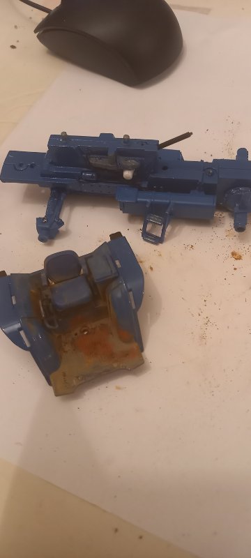

#10On redémontre pour tenter de faire une patine imitant un tracteur qui n'as pas connu l'amour depuis longtemps ^^
Donc au programme quelques détails comme la peinture des filtre a huiles, des manettes en cabine etc, puis patine!
- 11.jpg (17.97 Kio) Vu 10168 fois
- 12.jpg (15.01 Kio) Vu 10168 fois
- 13.jpg (27.49 Kio) Vu 10168 fois
