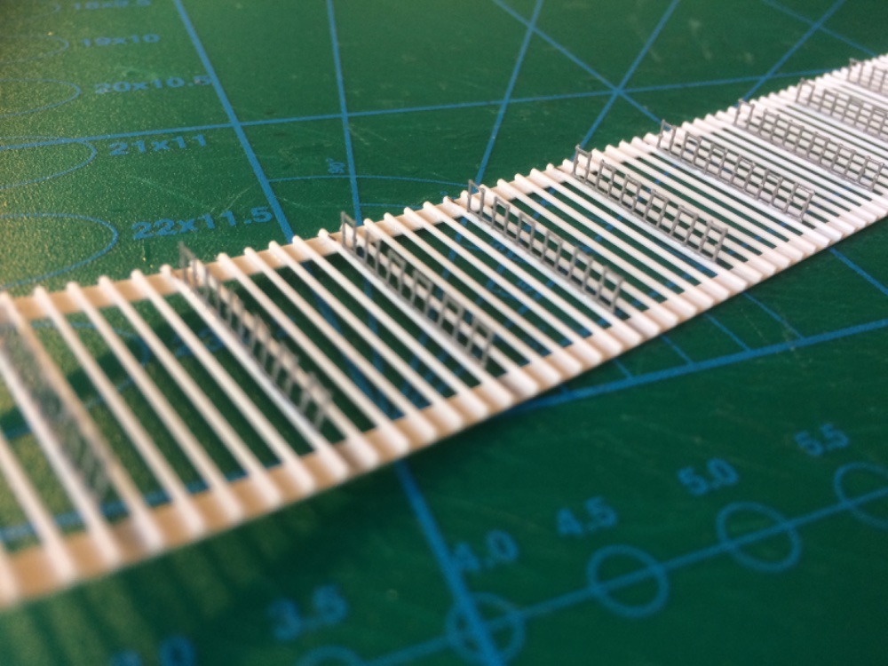

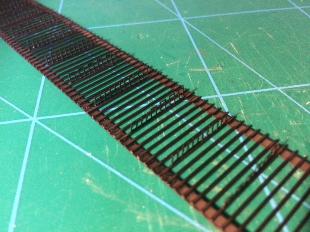

Comme vous êtes plusieurs à m’avoir demander plus d’info sur la chaîne élévatrice , voici quelques explications et photos sur sa réalisation .
Comme à mon habitude j’essaie de tous réaliser en Ever-Green, voici ce que j’ai utiliser :
Du rond de 0,64mm de diamètre , pour les barreau.
Du plat de 0,25mmx2,50 mm, pour les "bandes caoutchouc" de la chaîne , le 0,25mm est assez souple pour suivre le cycle de la chaîne
Et pour réaliser les paniers élévateurs , système D...

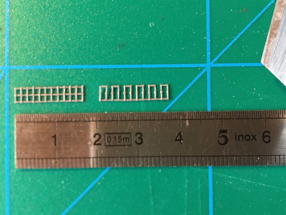

J’ai utiliser de la petite grille PVC , maille de 2,00mm x 2,00mm .. en coupant certaines mailles le résultat est assez fin et satisfaisant...
N’hésiter pas à venir vers moi pour plus d’info , bon courages dans vos ateliers mini <ok> (fort)
