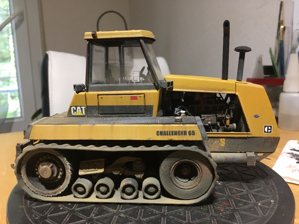

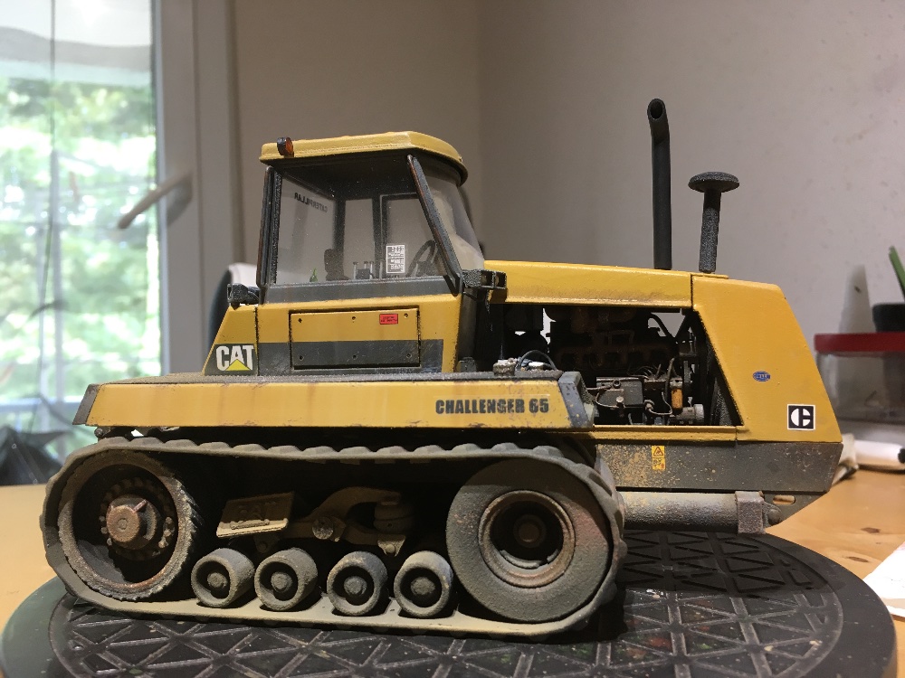

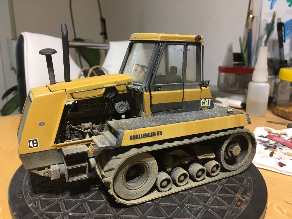

Le moteur reçoit ses derniers ajustements et le capot est collé ... C'est un vrai soulagement que d'en finir enfin <beer>
Le moteur rend vraiment bien et aura mérite une attention toute particulière dans les détails lui confèrent un réalisme plutôt sympathique !
Mais il reste toujours une étape importante pour la fin et ce en soit est une véritable erreur ... Pourquoi une erreur ? ... c'est la fin du projet et la fatigue est bien pesante et n'étant pas l'étape la plus facile, on prend les risques de saboter cette ultime intervention ...
Je dis ça mais je suis le premier à remettre ce travail à la fin ... (puke)
Enfin bref, après tout, ce ne sont que des chenilles ...

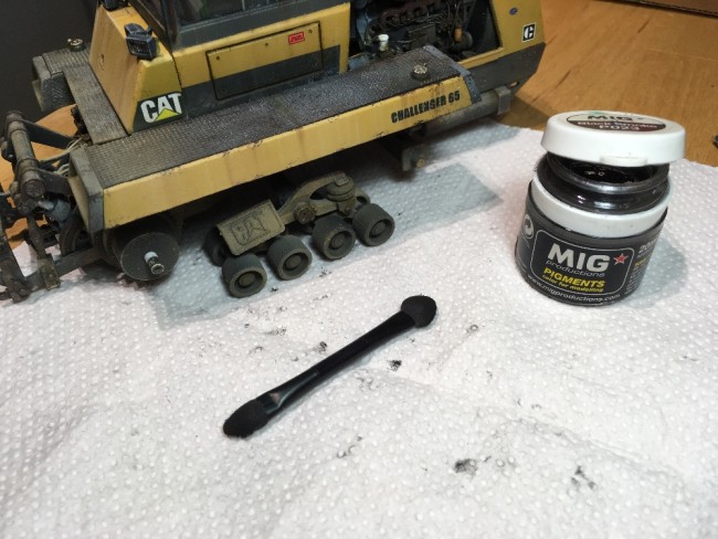

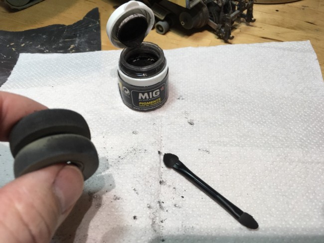

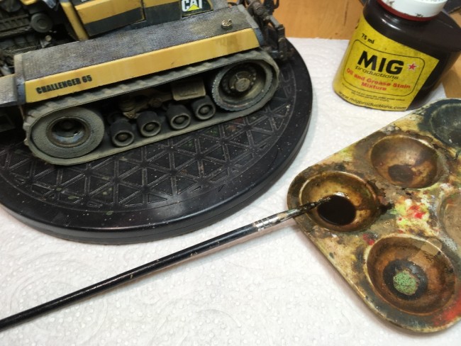

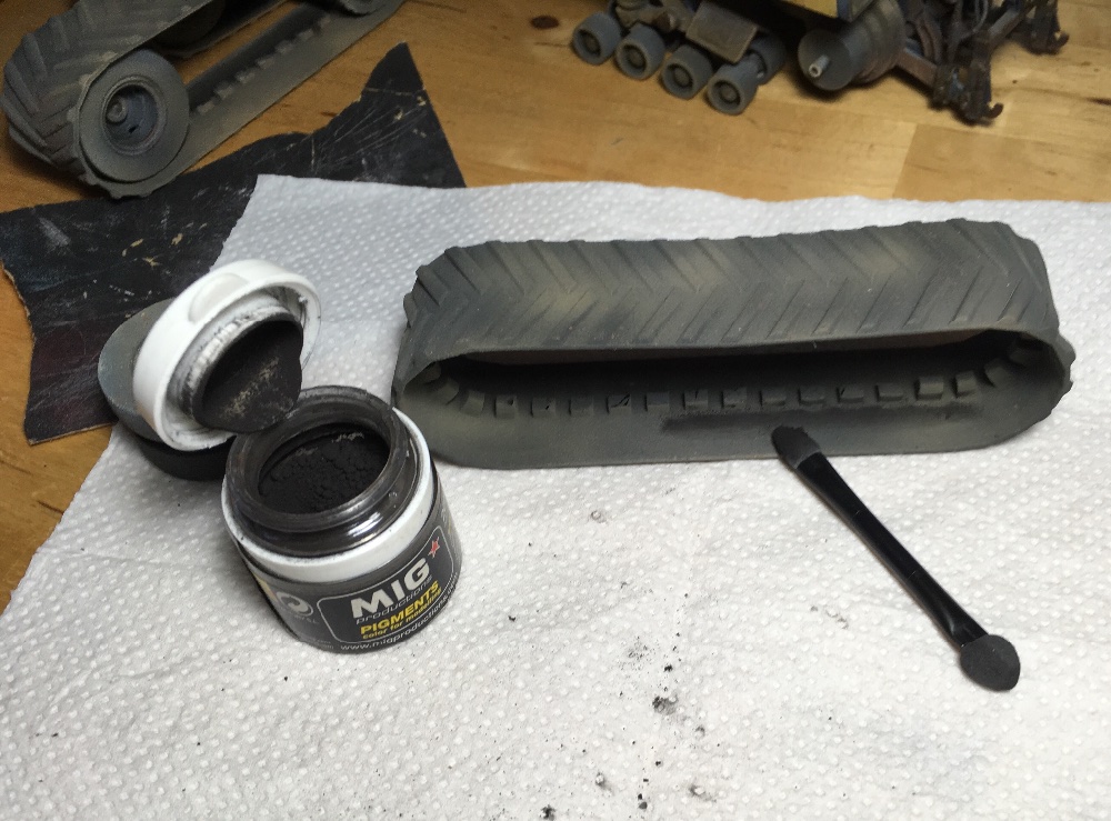

Les chenilles reçoivent le même traitement que pour les pneumatiques habituels.
On commence par peindre à l'aerographe une première couche de gris foncé ce qui ça neutraliser la transparence du matériau blanc.
Une fois sèche, on applique de façon un peu aléatoire des teintes ocre et marron clair pour simuler des traces de terre.
Bien évidemment, on joue le contraste entre l'extérieur et l'intérieur des chenilles.

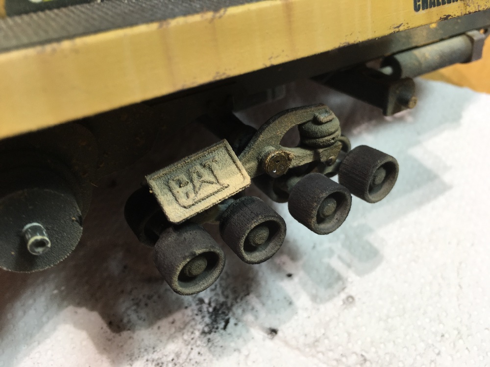

En parlant de l'intérieur, il va falloir bien représenter la bande de roulement marquée par le passage des barbotins <cool>

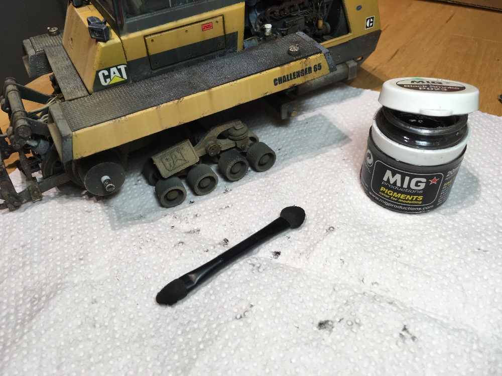

Pas question de représenter la bande roulement avec de la peinture ! ... On opte donc pour l'application d'un pigment noir à l'aide d'un applicateur à mousse. I
l faut être prudent et avec parcimonie car le pigment, surtout noir, est très visuel et si on en met trop, il sera impossible de l'enlever ... même au nettoyeur haute pression (L)
