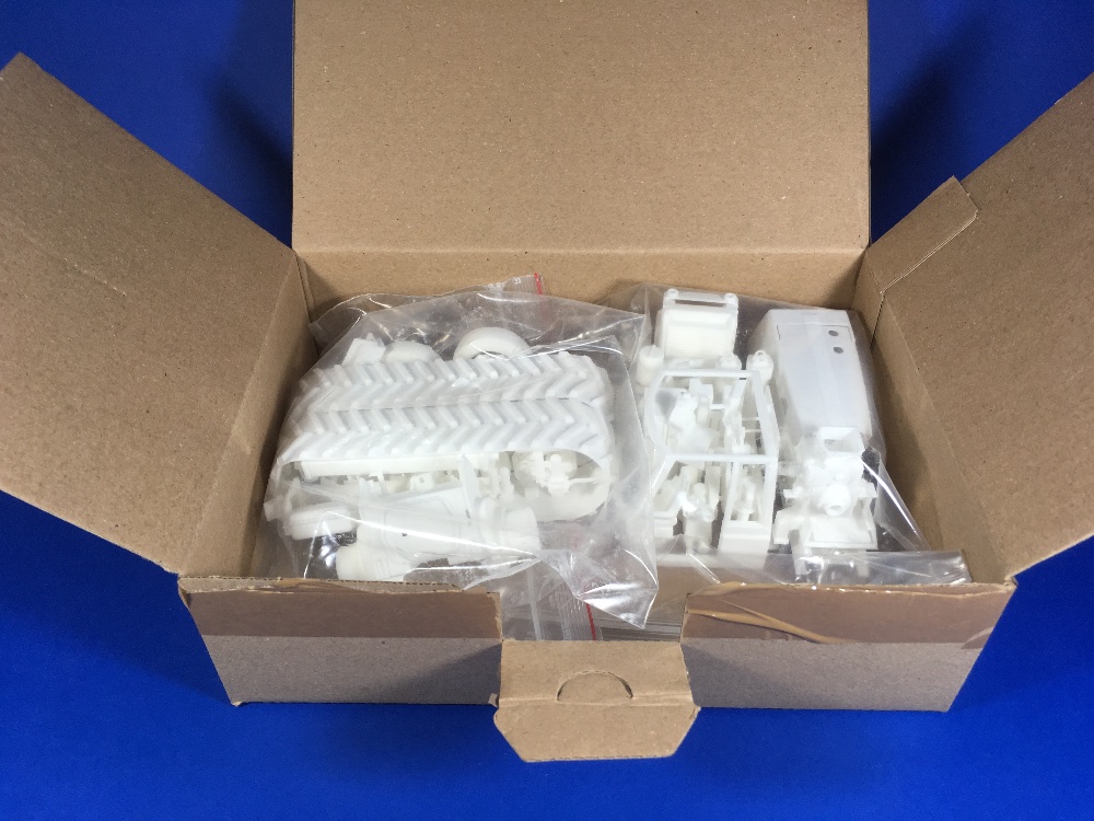

On entame le projet par une découverte plutôt inattendue lorsque l'on ouvre le carton dans lequel se trouve le kit.
Contrairement à un certain nombre d'heureux acquéreurs, je n'avais pas vu ni le kit, ni le modèle monté par Thomas avant de le découvrir de mes propres yeux ... Que dire ?

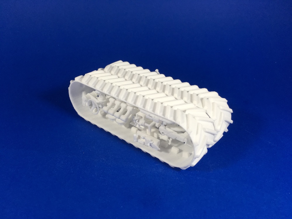

Deux grappes de pièces remplissent le petit carton, des pièces imprimées qui tiennent les unes aux autres par des liens qu'il nous faudra couper lors d'une longue séance de dégrappage à venir.
Les deux ensembles de pièces témoignent d'une incroyable réflexion pour optimiser l'espace, la séquence d'impression, la cohérence du kit. On constate à ce moment précis que l'on est en présence d'un sacré projet <cool>
Pour le moment, on devine tout juste qu'il s'agit d'un tracteur à chenilles et on se prend à rêver de voir trôner, dans un avenir relativement proche, un magnifique Challenger 65 !!!
Au premier regard, on sent que le travail par notre ami Thomas est vraiment sérieux et le résultat est splendide tant le nombre de pièces est important et précis. C'est pro et on sait que l'on va avoir au final un modèle d'exception ...

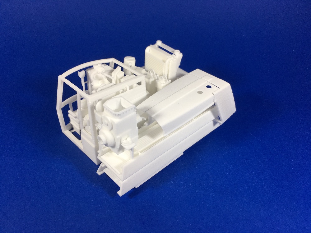

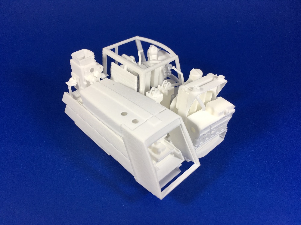

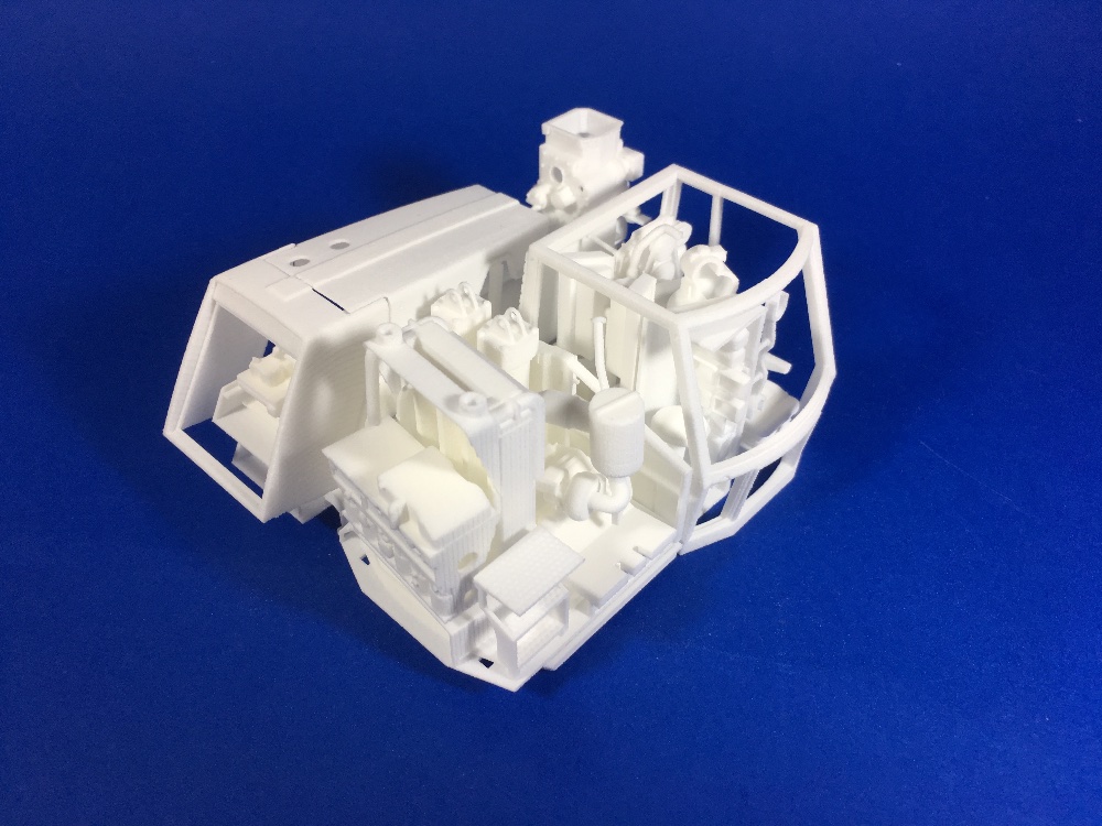

Merci les gaziers 😎
Bon, il faut avouer que c'est avec une certaine frénésie que je dépiote les emballages comme un gamin massacre le papier cadeau à Noël !!
On découvre donc des ensembles de pièces sous forme de grappes épaisses, plutôt bien structurées, légèrement poussiéreuses mais non hallucinogènes, et donc le cliquetis n'est pas sans rappeler les grappes plastiques de chez Heller ou Meng ... En clair, tu sais qu'il y a du boulot qui t'attend (L)
D'un côté, un ensemble de pièces comprenant le capot si caractéristique du Challenger 65 et sa cabine, et de l'autre les chenilles. Entre ces éléments qui te font déjà palpiter la pendule, le reste des pièces se répartit habilement pour gagner en place pour l'impression.

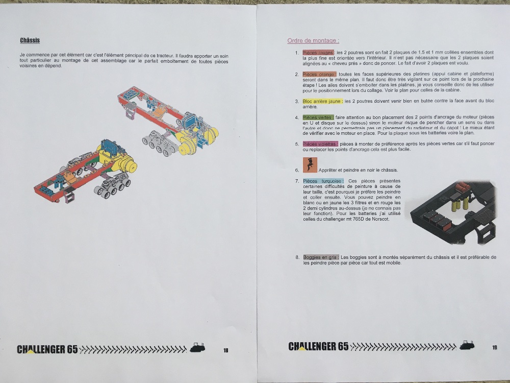

Comme tout important projet qui se respecte, il vaut mieux bien réfléchir à ce que l'on va faire, et à ce petit jeu, rien de tel que de lire la notice ...
Celle-ci comporte 36 pages dont un historique de la marque et du modèle, et surtout, une chronologie qui nous sera bien utile pour garantir le bon mode opératoire. Bon, je ne vais pas reprendre tout ce qui est écrit dans cette magnifique brochure que Thomas a bien la gentillesse de nous compiler pour faciliter le montage du 65.
Côté outillage : cutter, pince à dégrapper, tapis auto-cicatrisant, boites de rangement, limes et autres papier de verre. Bref, du classique !
Une fois la notice lue et assimilée (!), place au dégrappage ! Rien de compliqué dans l'immédiat et seul le rangement des pièces mérité de l'attention au risque de laisser une pièce sous le frigo ou la machine à laver ... (L)
Une fois les pièces préparées pour enlever les carottes de fixation, place à la réflexion avant de coller les pièces ...
Il y aura des côtes à respecter et une chronologie de montage matérialiser par un code couleur. Mieux vaut s'y référer ...

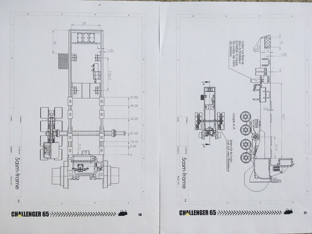

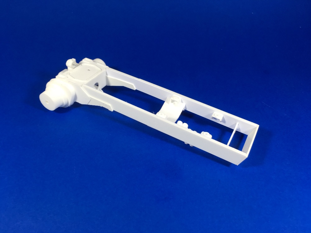

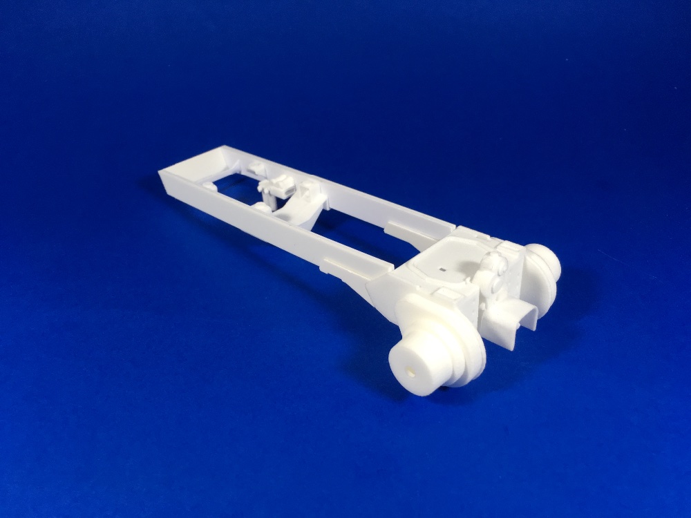

Trêve de bla bla, il est temps de passer en mode action après avoir pris le temps de dégrapper le puzzle.
Ici chez Bill Industries, on est discipliné et on respecte la notice de montage. Et on commence par le montage du châssis avec les longerons principaux qui vont assurer la base du modèle : train roulant / moteur / cabine / relevage ...
Aucune difficulté apparente mais gare aux erreurs de collage car les pièces décollent plutôt bien !
Par contre, le matériau utilisé lors de l'impression est dur, légèrement granuleux, et bigrement dur à coller avec de la colle cyano ... Et l'idéal, je pense, serait d'utiliser de la colle époxy bi-composants mais compliqué de gérer la quantité à préparer selon les besoins du collage.
