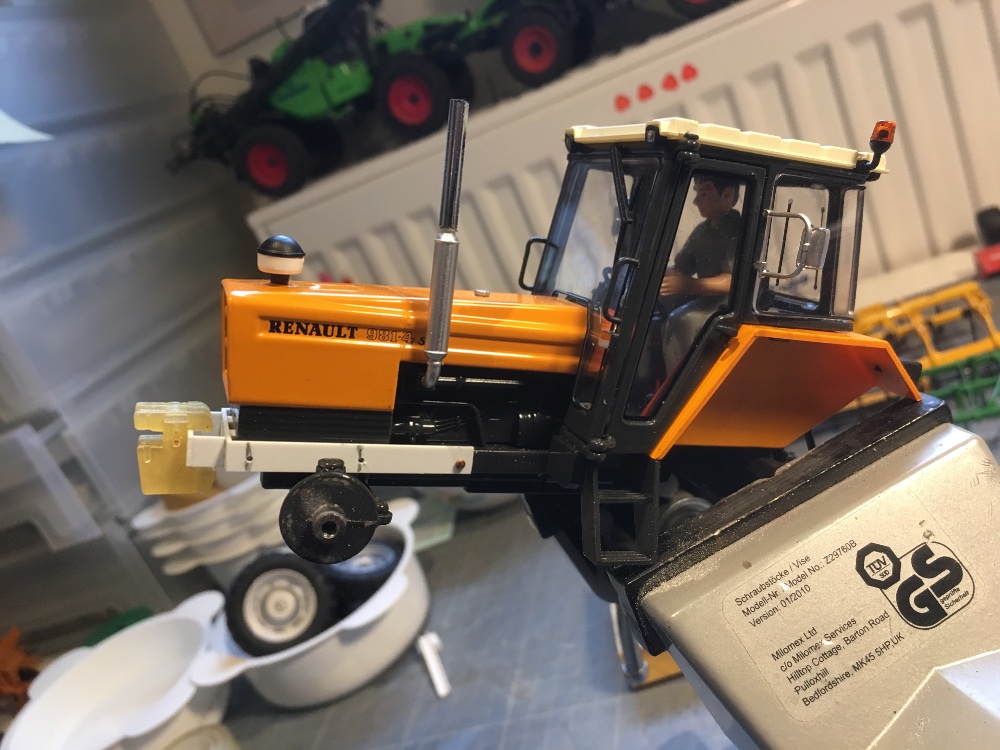

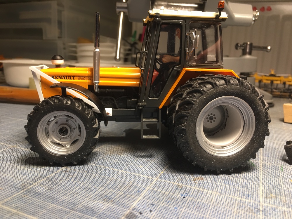

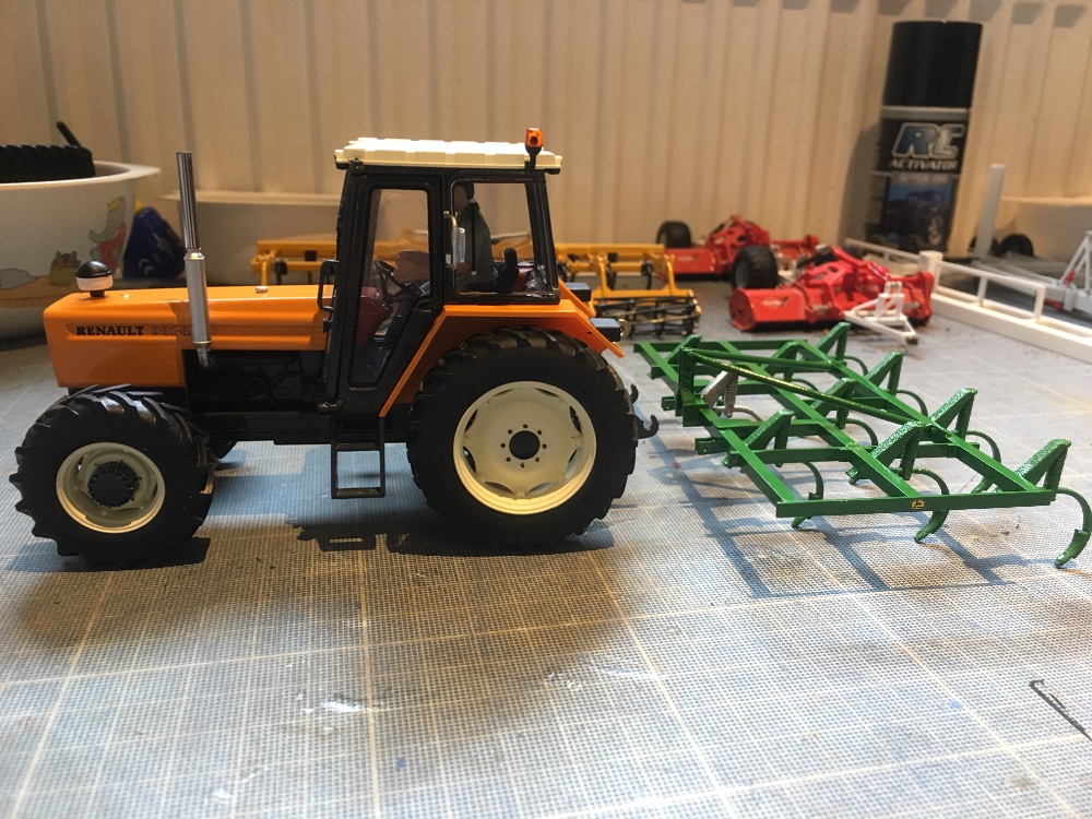

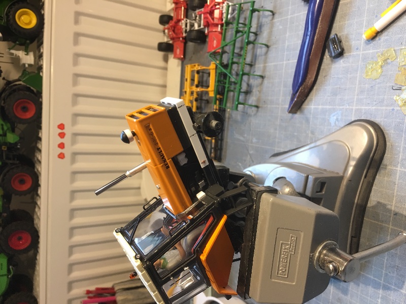

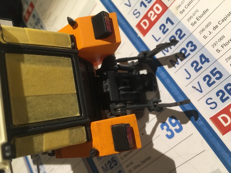

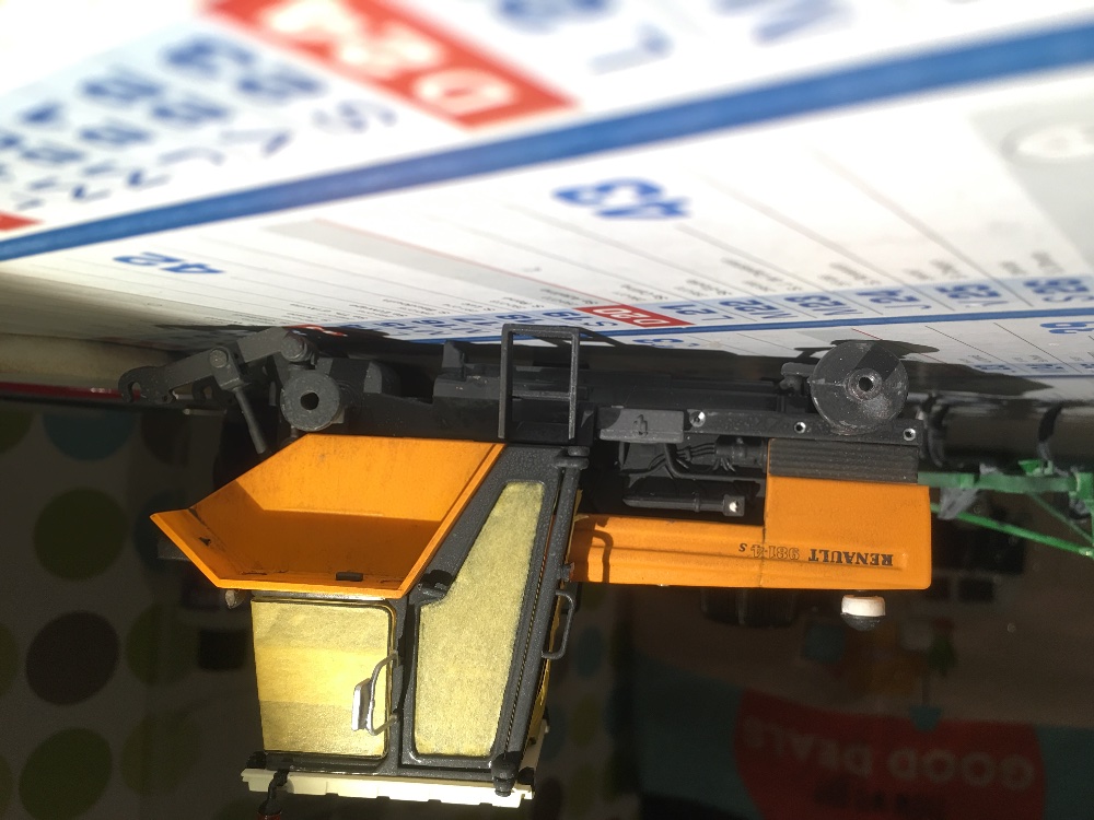

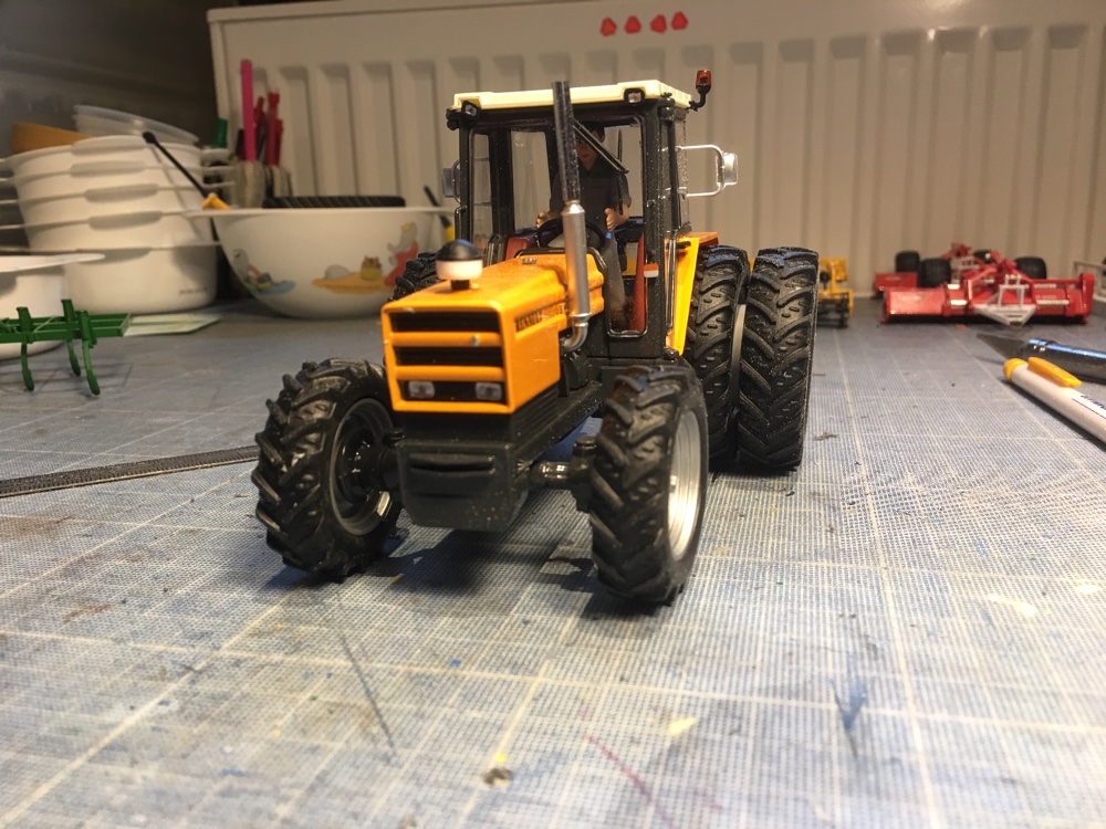

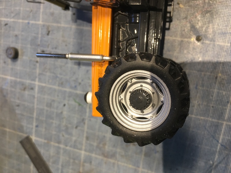

Déjà je sais que Stéphane aime les jumelages moi aussi donc c est partis trouver des roues ! J avais vu un tenault a une expo avec des roues de 2680 MF j avais trouvé sympa (Som60 peut-être pour le tracteur mais pas sur) Ca tombe bien j ai tout ça donc c est partis
Voila ca lui va pas trop mal !!

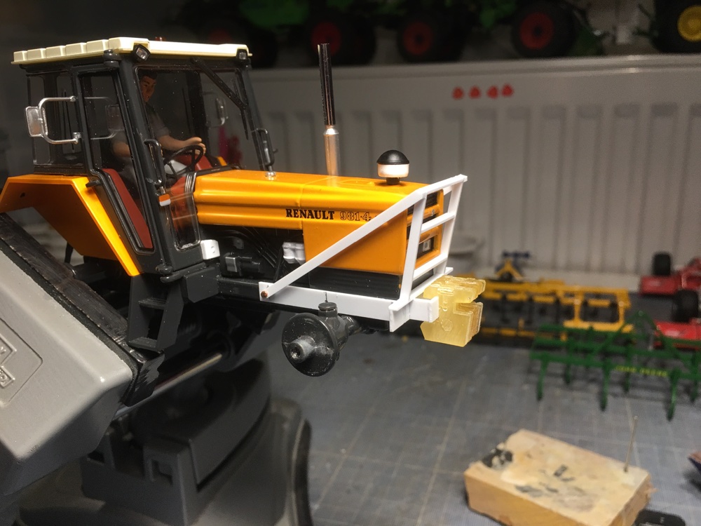

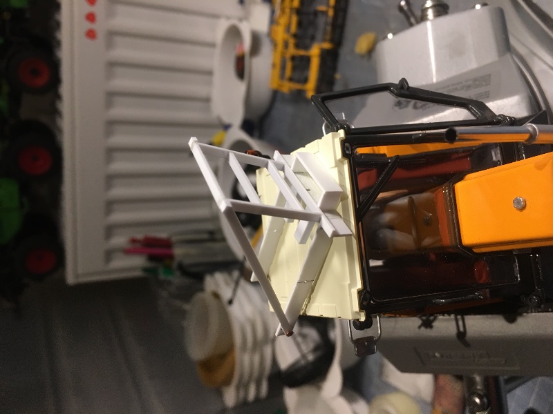

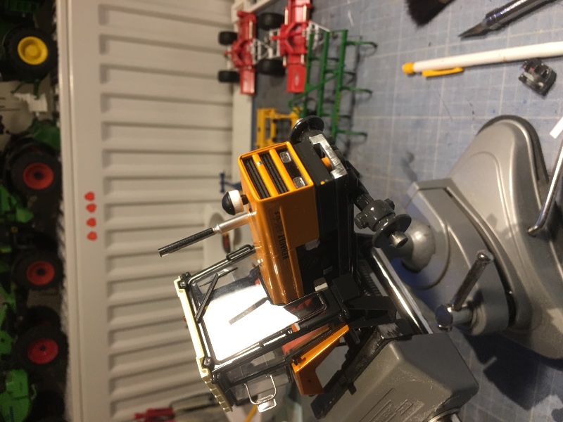

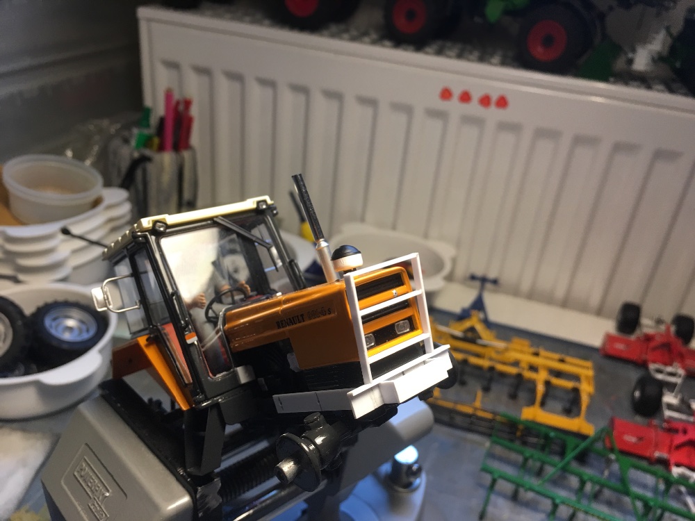

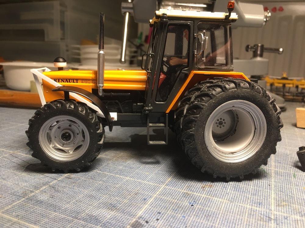

Alors quoi lui faire d autre ? Ah oui un bon vieux pare buffle comme on en voyait pas mal sur les tracteur dans les année 70-80 chez nous (souvent avec un cable autour) !
C est partis evergreen colle à maquette.

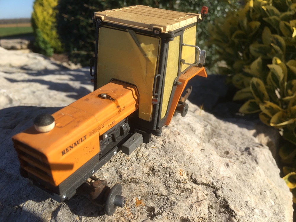

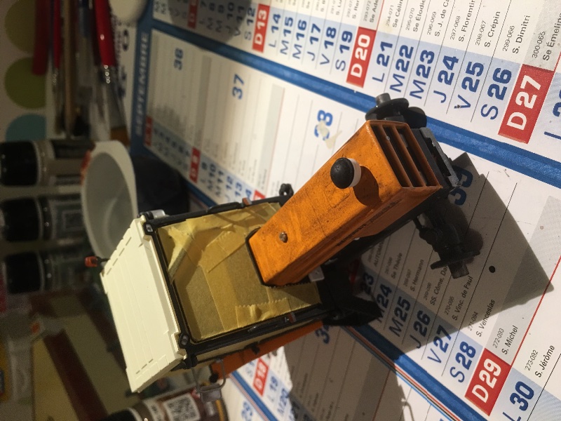

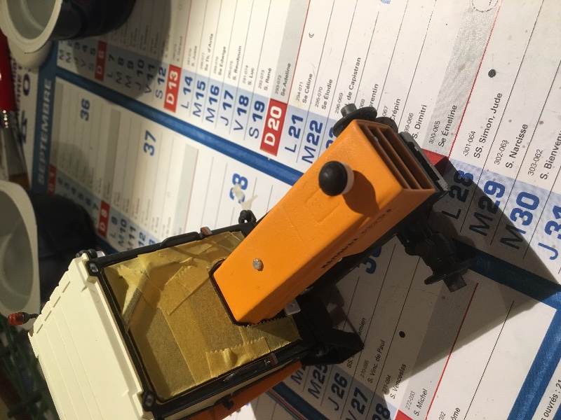

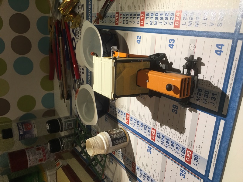

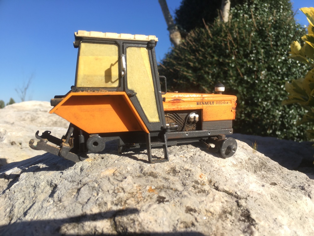

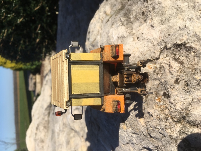

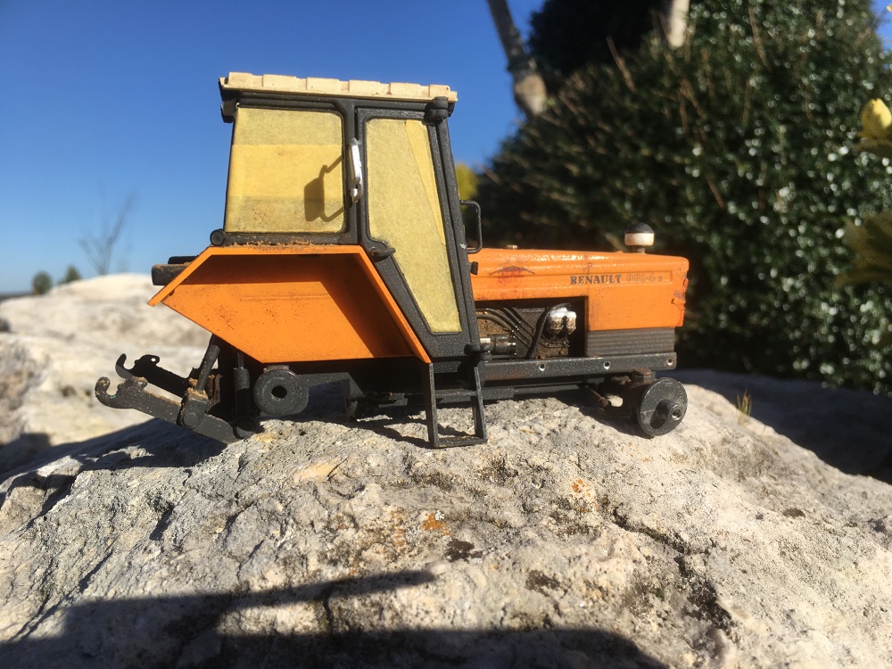

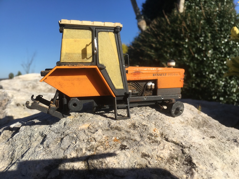

Alors pour la suite on attaque la peinture et la patine ! J avais champ libre donc j ai fais de la rouille !! je commence déjà par un bon coup de vernis mat sans en mettre sur les vitres car je veux des vitres avec du pigment pour me rapprocher de l effet poussière naturel !
Ensuite j ai passé un produit de la gamme Wash de chez mig pour faire pour un effet poussière ancienne je l ai rincer à l enamel et ensuite j ai fait ressortir les arrêtes avec un jus pigment noir + enamel.

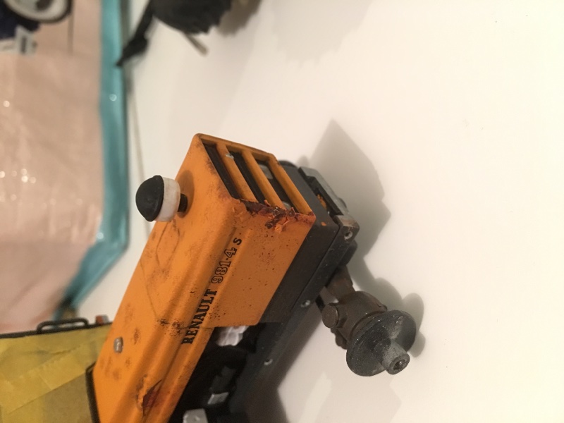

Pour la suite je voulais lui faire un beugne sur le capot mais je voulais la faire vraiment et garder les ecailles de peinture donc j ai testé un truc je sais pas si ça plaira au grand patineur du forum mais j aurais essayer <:O>
Alors le procédé :
1- Aller dans la cuisine
2- Prendre le plus gros couteau du tiroir
3- flanqué 2 bon coup de couteau sur la calandre avec le dos du couteau bien sur !
4- et pour finir j ai coller les ecailles au vernis mat et j ai fais un effet rouille à vous de juger ..... (monocle)
Voila une petite vu d ensemble avec des points de rouille et des pigments pour faire la poussière le tout figé au pigment fixeur!
