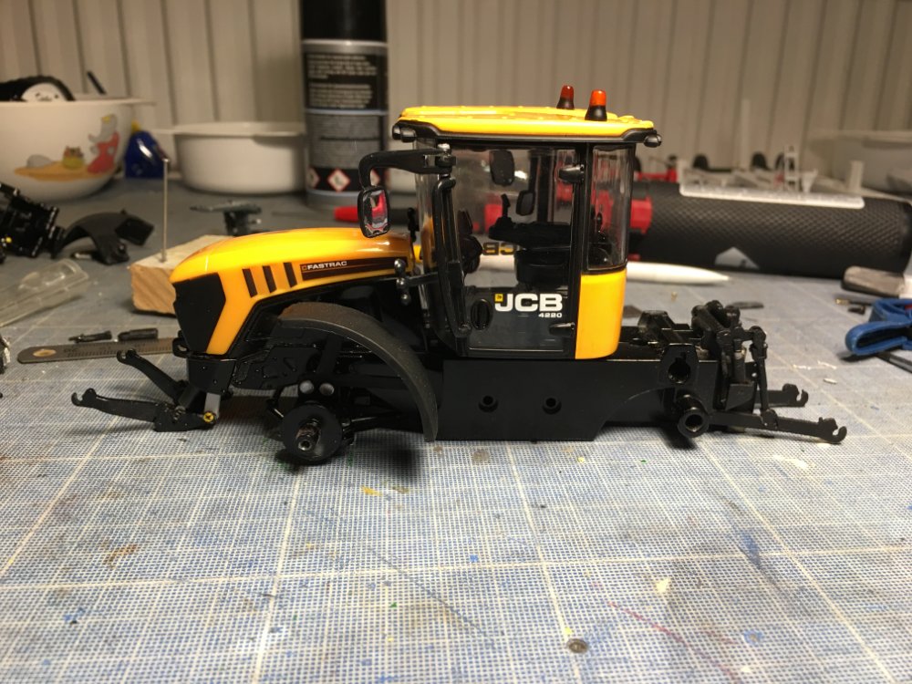

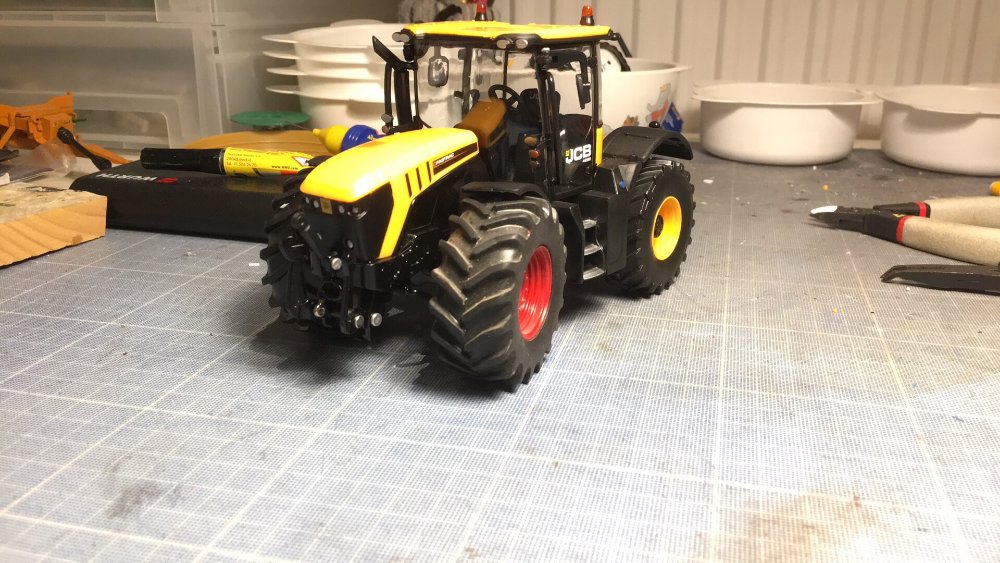

Début l'inspiration je suis partis sur une autre monte de pneu j'avais choisis les roues de la cougar UH je dit bien j'avais vous verrez par la suite :
Ce qui me genais le plus sur ce tracteur c'était le RAV qui est vraiment horrible donc j'ai essayé plein de possibilité ce qui allais le mieux était des bras de relevage de T7 UH j'avais ça qui trainais dans une boite !!
Ensuite le point plus emmerdant était les feux qui sont vraiment horrible ! Donc j'ai dépouillé une cabine de MF 8737 UH (merci NOZ) pour le remplacement de tout les feux de cabine, pour les feux de capot j'avais des lentille autocollante acheté il y a bien longtemps je ne sais où !! (d'ailleurs si vous savez ou en retrouvé je suis preneur mon stock baisse :-) ) J'ai bien sur changer toutes les rambardes remplacé pour du laiton de 1mm

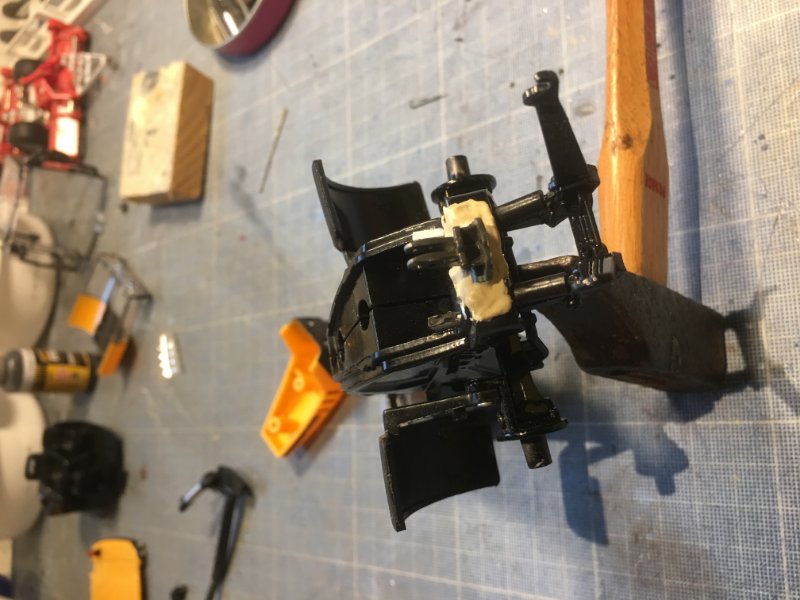

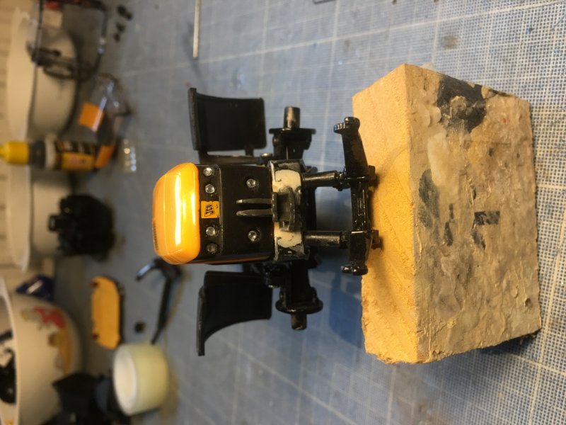

Donc les deux problèmes d'esthétique réglés (il me reste les rétros du MF à lui coller dessus) je me suis penché sur le relevage arrière, ça na pas mis longtemps j'avais acheté des relevages arrières PMA 32 en promo à l'expo de Fontaines 2018 chez www.mini-toys.fr (désolé pour ceux que ça choque mais c'est le vendeur de l'expo) qui étaient déjà peint en noir une aubaine. Je sais que plusieurs personnes m'on demandé le numéro du relevage; je pense qu'il existe chez www.artisan32.fr (désolé pour ceux que ça choque mais c'est un vendeur de relevage PMA32) à vous de deviner car je ne sais pas. (whaou)
Donc trêve de blabla c'est tout simple une découpe au dremel et il se mari parfaitement (enfin pour moi)
Ça c'est fais !!

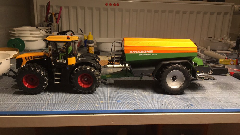

Donc comme j'aime bien me faire des ensembles j'ai réfléchis à quoi lui mettre au cul de ce taxi , comme mon amour pour lui :-) c'est vraiment déclaré chez Amazone pourquoi pas lui mettre un outils Amazone (deux fois Amazone ça fais pas trop de Pub pour Amazone ) Donc le nouvel épandeur trainé de chez UH me faisais de l'oeil au SIMA ... Voila l'ensemble trouvé me plais beaucoup !!

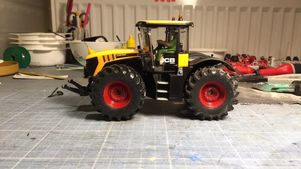

Ensemble attelé une chose m'a choqué ! Pas vous ? Les roues de mon tracteur me plaise plus ça ne va pas, c'est pas raccord, en plus c'est large pour faire de l'engrais cherchons de nouvelle roues ....
Pif Paf je trouve : Les roues avant du Deutz TTV 7250 UH et en plus la couleur resemble au modèle 1/1 Amazone (encore) :D :D :D
