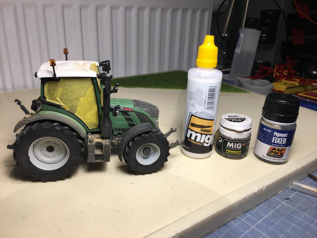

Voici une patine très simpliste sur un tracteur je ne voulais pas que ce tracteur soit tout pourri car on peut se dire qu'il est neuf !
Avant toute chose j'"ai modifié le tracteur en lui installant les roues complète de Valtra C 2eme génération UH.
Pour l'essieu avant il faut bricoler un petit peu j'ai donc récupéré le pont avant du Valtra et j'y est revissé les réducteur du pont Fendt pour gagné en largeur ;) ensuite il faut refaire une barre de direction et le tour est joué ;)
Ensuite pour la patine j'ai utilisé du vernis Mat acrylique et des pigments couleur terre (ressemblant à du limon).
J'ai entierement camouflé les vitre du tracteur pour qu'elles soit le plus propre possible je ne voulais de vitre sale.
Le vernis est celui de chez Mig appliqué à l'aéro et comme je ne voulais pas perdre trop de brillance du capot j'ai été soft sur celui-ci surtout sur le dessus ;)
Pour la pose des pigments c'est très simple j'ai fait ça par tâtonnement pour ensuite les fixé avec le produit "Pigment Fixer" que j'ai utilisé par capilarité pour les amas de poussière ;)
Ensuite on laisse sécher et les pigment sont vraiment fixés comme avec de la colle mais reprenne leur couleur d'origine !
Pour l'aspect poussière fine sur le tracteur j'ai appliqué les même pigment en pinceau et ensuite j'ai fixé ceux-ci avec le pigment fixer appliqué à l'aéro avec très peu de pression pour pas faire envoler les pigments ;)
Et voila le résultat, je vous ferais des photos en extérieur avec son dio, la patine de la faucheuse a été réalisée par mon ami Quick 21 je ne pourrais vous dire qu'elle produit il a utilisé ;)
