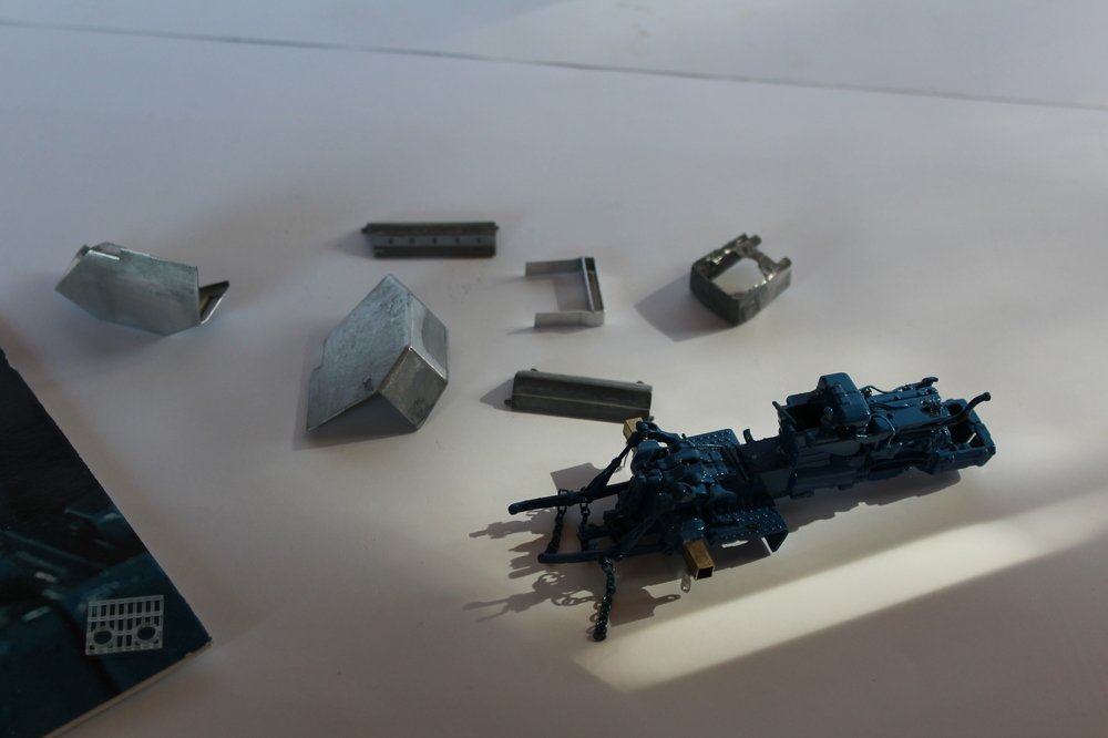

Voici la modification d'un Ford 5000 Génération 1 UH en Ford 5000 Génération 2 par mon père.
Au programme :
- changement de la calandre
- changement des ailes
- nouvelles roues
- modification des flans de capot
- nouveau porte masse
Aperçu des différences entre les 2 modèles (photos récupérées sur internet) :
La modif :

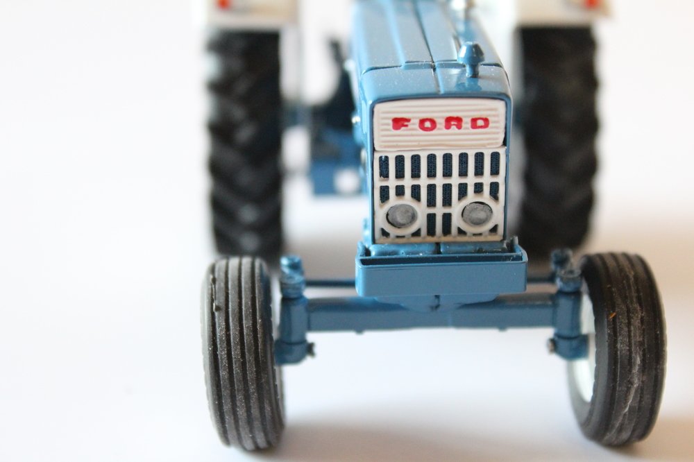

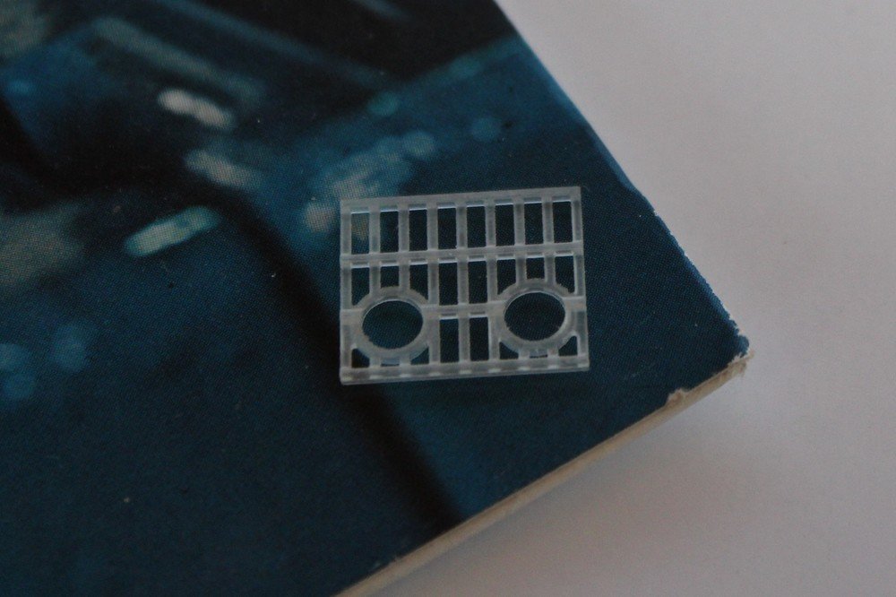

- La calandre est en impression 3D

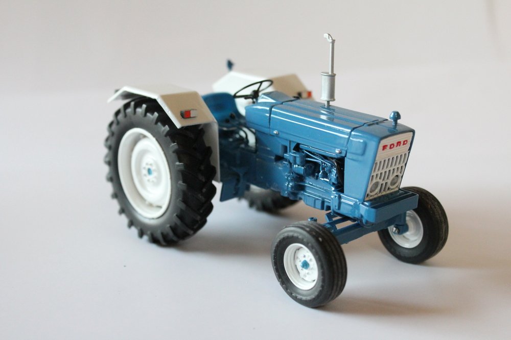

- Les ailes sont en alu

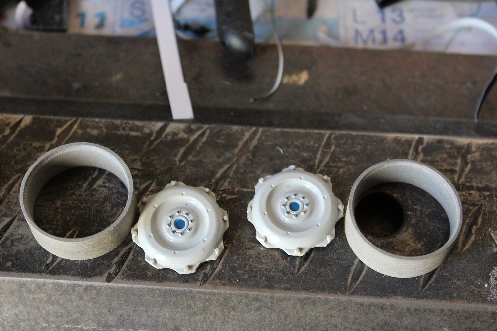

- Les pneus et jantes arrières sont issus du ford 5000 Britains tout en conservant les voiles du UH

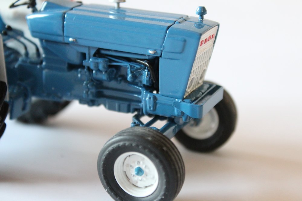

- Pneus avant pma32
- Flans de capot mastiqués pour les rendre lisses

Suite : montage et peinture terminés, reste la pose des autocollants à faire.
