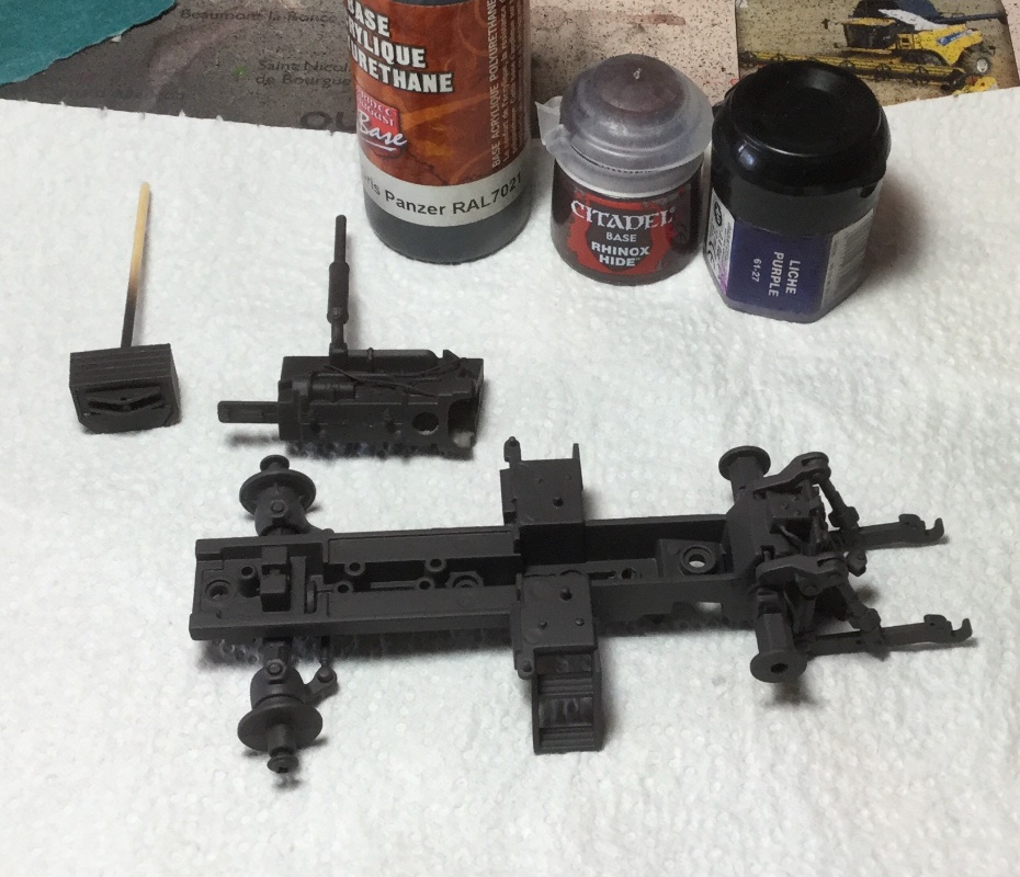

Trêve de blabla ! On attaque par les sortir de la boîte en priant très fort que les vis ne viennent pas briser rapidement l'envie d'en découdre avec le sus-nommé car bien trop souvent, les vis viennent à se laisser faire sauf la dernière 😡 Le modèle est joli et ne réclame pas, de mémoire, de qualifications particulières pour la phase de démontage si ce n'est d'émettre un peu de patience et d'habileté pour ne pas casser certaines pièces fragiles comme les rétroviseurs, les commandes, ... Seules les différents formats de vis peuvent induire une source d'erreur au remontage et il convient de les repositionner à leur place. La cabine et son vitrage constituent le plus gros écueil pour s'ôter correctement sans le rayer.
On met tout dans une boîte ou on sépare dans des sachets par groupe de pièces pour se faciliter le travail futur car la mémoire fera vite défaut ...
On change pour le moment les bras d'origine par des bras de chez Cethena que l'on prendra soin de décorer de quelques grigris de détaillage. Peu de difficultés sur cette partie pour le moment à part refaire les marche-pieds.
On nettoie et on peint avec un apprêt acrylique, le tout à l'aérographe.
Donc, pour le moment, c'est simple 😊😊
Bill.
Apprêt du châssis
