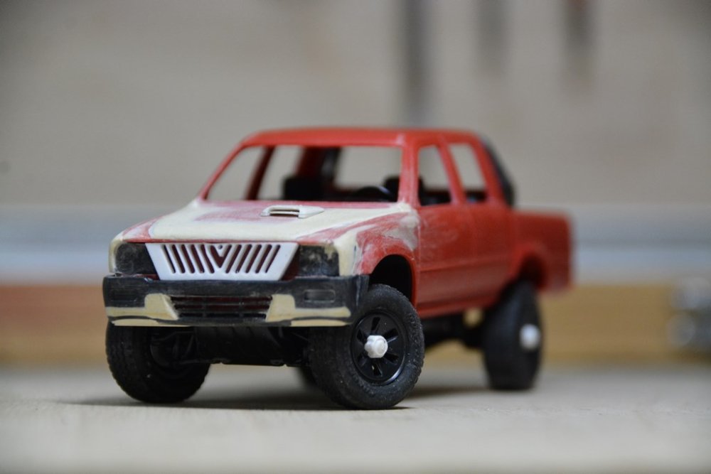

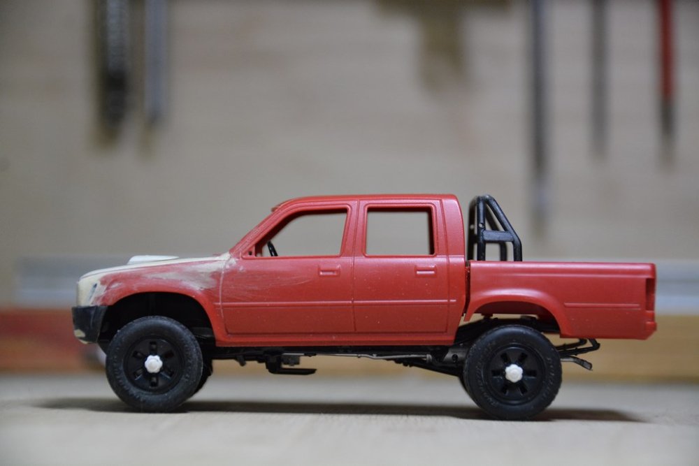

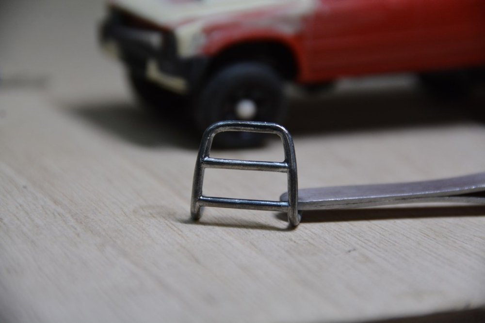

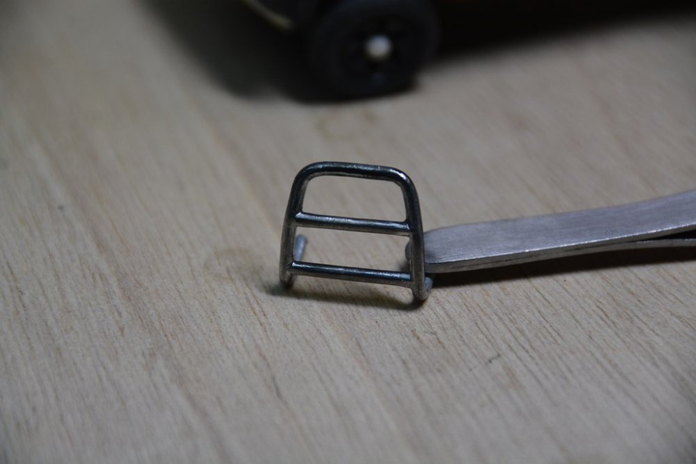

Bonsoir a tous, me revoilà enfin, certain ont pu voir ce projet sur mon stand à Beauvais.
Ça faisais plusieurs années que je cherchais un pickup digne de ce nom pour agrémenter mes dio, mais rien qui me plaisait et trop récent. :sad:
Je suis donc parti de la base du pickup meng model, mais il se rapproche plus d'un Ford ou Toyota, mais on est très loin au niveau de l'avant de ressembler à un L200, qui est pour moi a était le 4x4 de ferme par excellence.

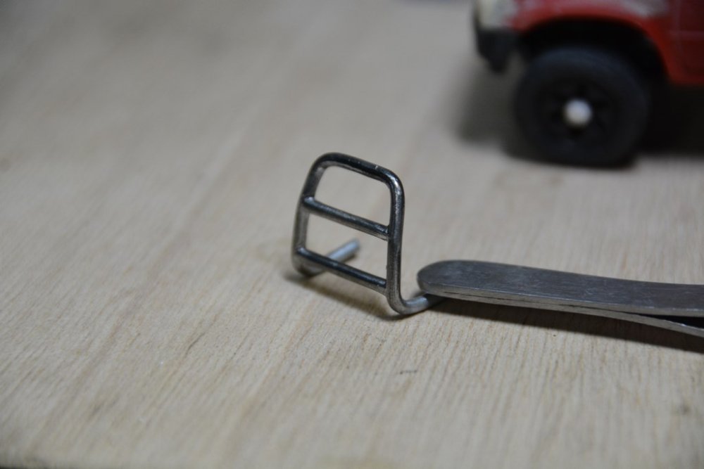

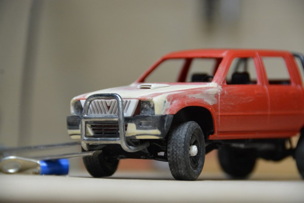

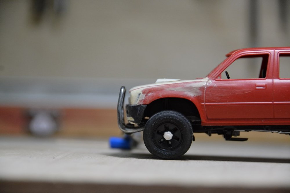

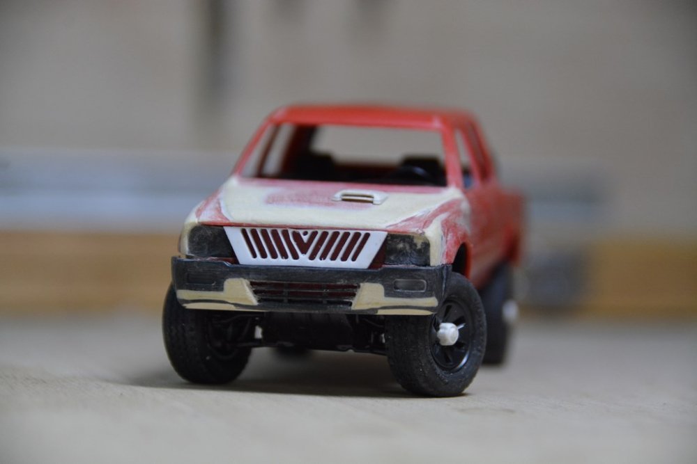

Énormément, de travail sur la reprise du capot (Une vingtaine de couches de mastic :ange: ), j'en ai profité pour réaliser une écope de capot, ainsi qu'un par buffle, j'adore les 4x4 mais pas besoin non plus dans faire une bête du franchissement, donc le par buffle restera basique et pas de snorkel pour ce bébé.

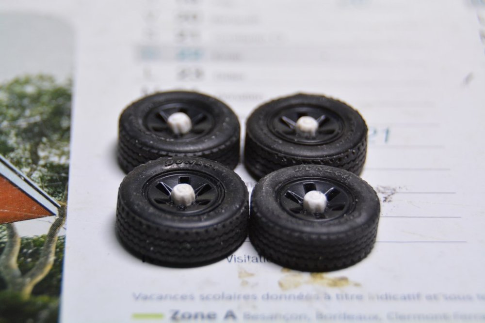

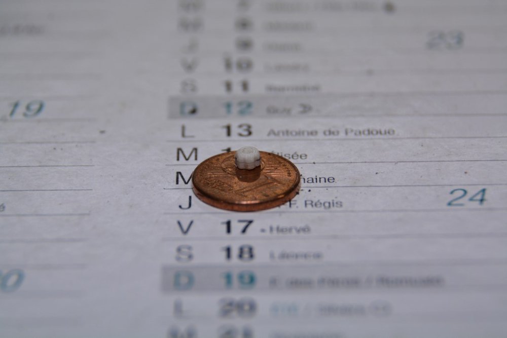

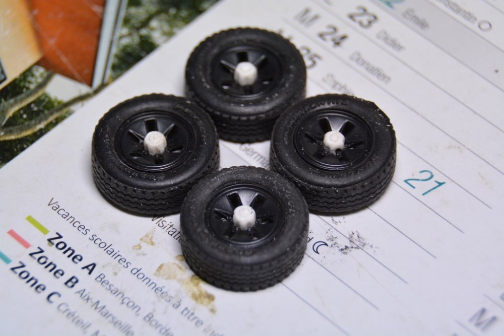

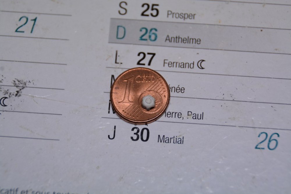

J'ai repris un maximum de détail pour qu'il colle au maximum a un L200, donc le capot, l'écope de capot, les ailes avants, le par choc, réalisation de la calandre (pour le moment, elle est provisoire), la définitive devrais pouvoir être posé bientôt et pour finir, j'ai refait les cache de roue typique des Mitsubishi.
Je précise tout est posé à blanc, il n'y a encore rien de collé.
Bonne soirée

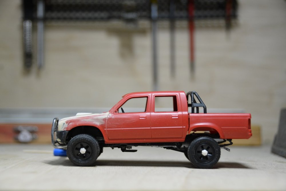

suite et fin pour le moment :bave:

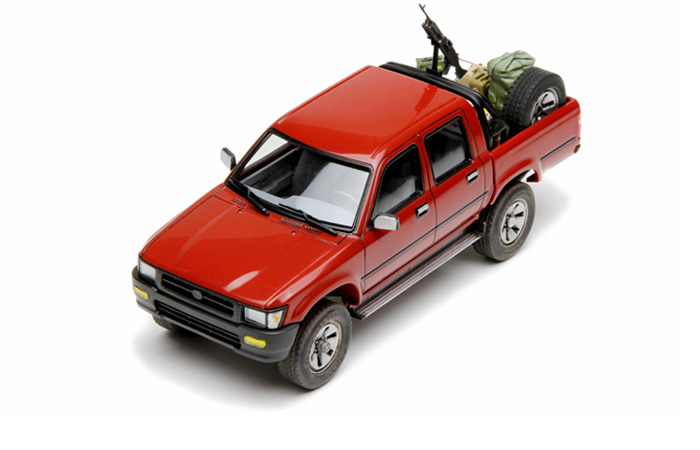

Florian76 a écrit : ↑
sam. 3 févr. 2018 03:53
As tu pris connaissance de l'existence de celui ci ?
Pas super détailler mais la base est là
Bonjour Florian76, oui je l'avais vu, mais là, on part vraiment de loin pour l'améliorer.
De plus de kit meng model est super détaillé au niveau du châssis :bave:
