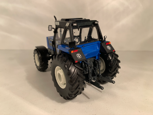

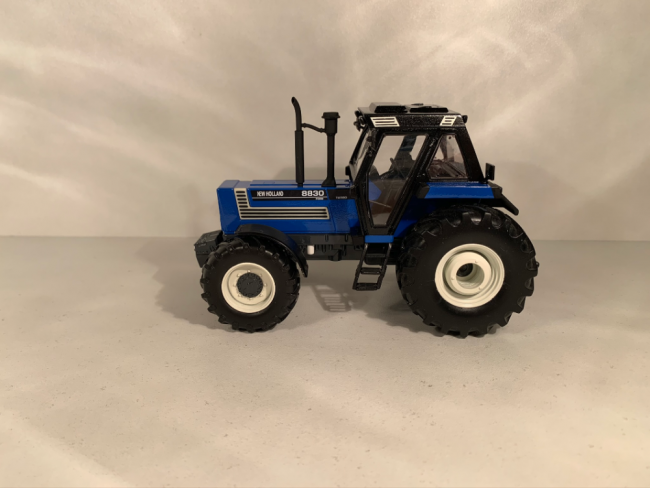

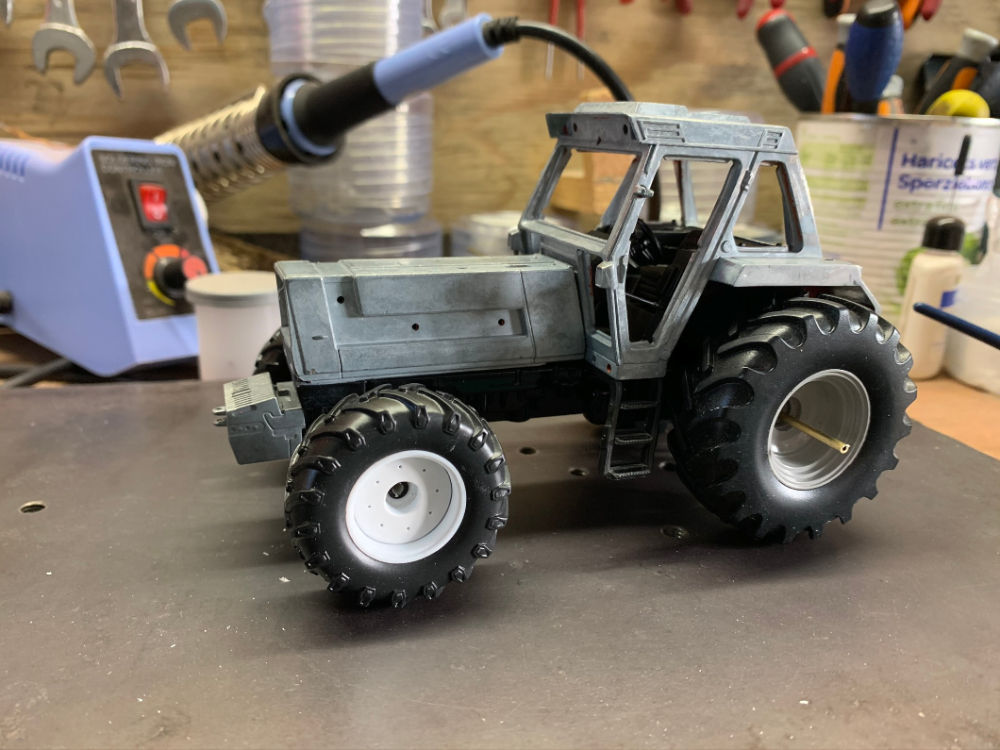

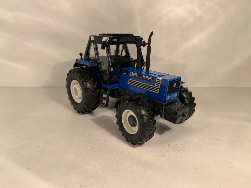

#93Bonsoir, toujours du Fiat mais cette fois un bleu.

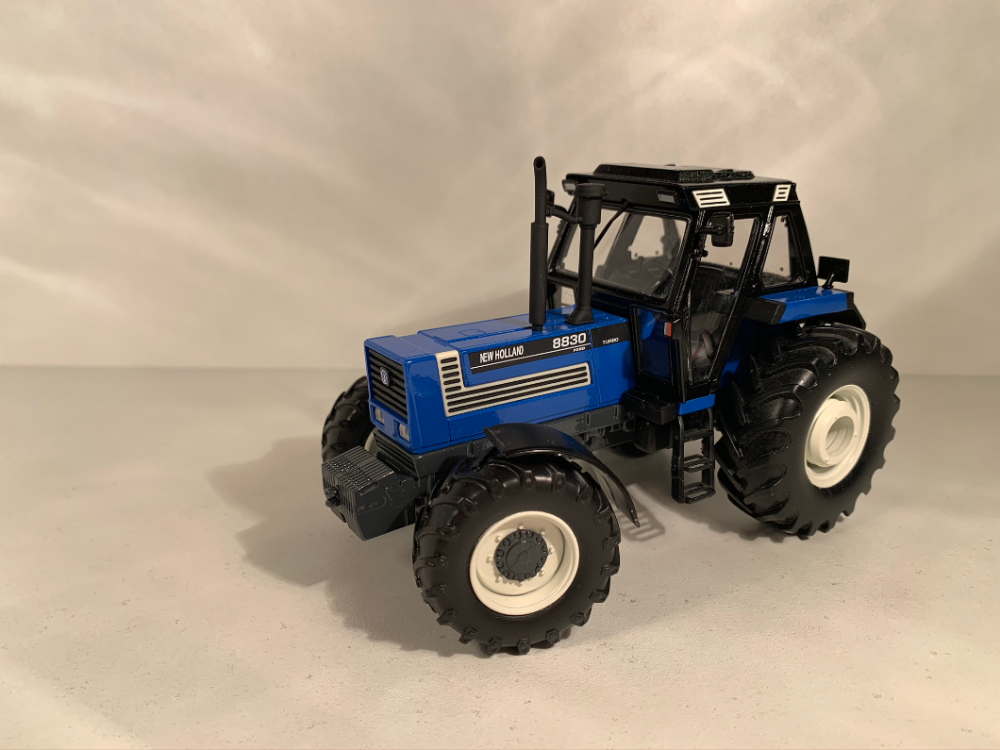

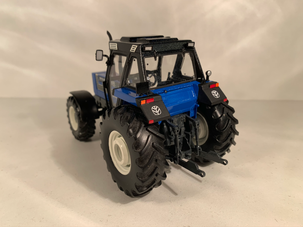

Voici un New holland 8830, donc au programme,
-montage de masses Ford

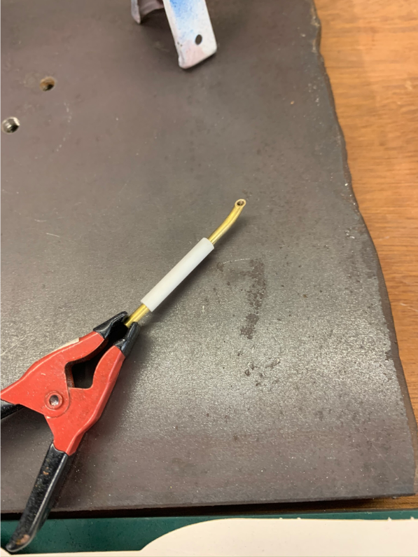

-fabrication d'un pot d'échappement conformément à la doc

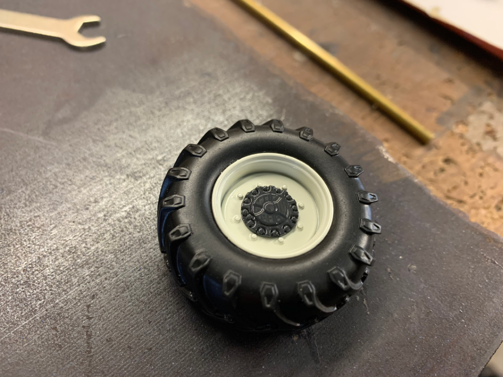

-pour l'avant, fabrication de nouvelles jantes + pneus d'origine
-pour l'arrière, montage des roues de moissonneuse uh + masses de roues intérieur et extérieur
Le modèle dont je me suis inspiré qui est un 8430 et correspond au 140-90, moi je suis parti sur un 8830 qui correspond au 180-90.
A noté que sur la doc les clignotants sont horizontaux mais il semblerait que certains les avait droits.

#94Salut m' sieu
J' avais pas compris que c était une fabrication de ta part ( je pensais à un achat chez nos voisins italiens ...sans citer de nom)
Donc une base ROS ,tu incorpores du réplicagri ?
Les jantes sont superbes ! c 'est quoi les têtes de boulons ( Farmmodels NL) ?

#96Salut,benhur86fr a écrit : ↑dim. 24 janv. 2021 22:21Salut m' sieu
Tous les 180 modifiés que j'ai partagé sur mon blog sont de moi, on peut les trouver en Italie ou même en France mais je suis pas satisfait ce ces modèles donc je les fait moi même.
Pas de réplicagri, juste un ros avec des masses de Ford Imbert.
Les boulons c'est des vis M0,6 que tu doit pouvoir trouver chez les revendeurs de pièces pour le modélisme ferroviaire, je les avaient trouvées sur une expo multi-discipline.

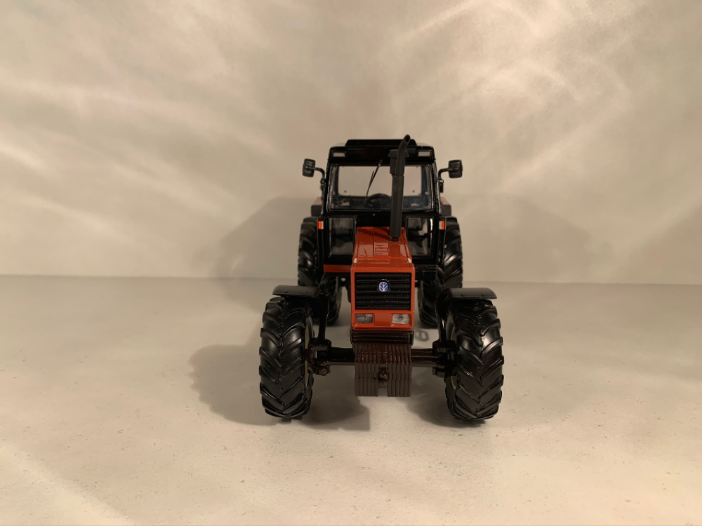

#99Bonsoir,

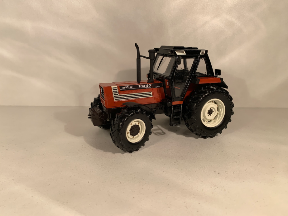

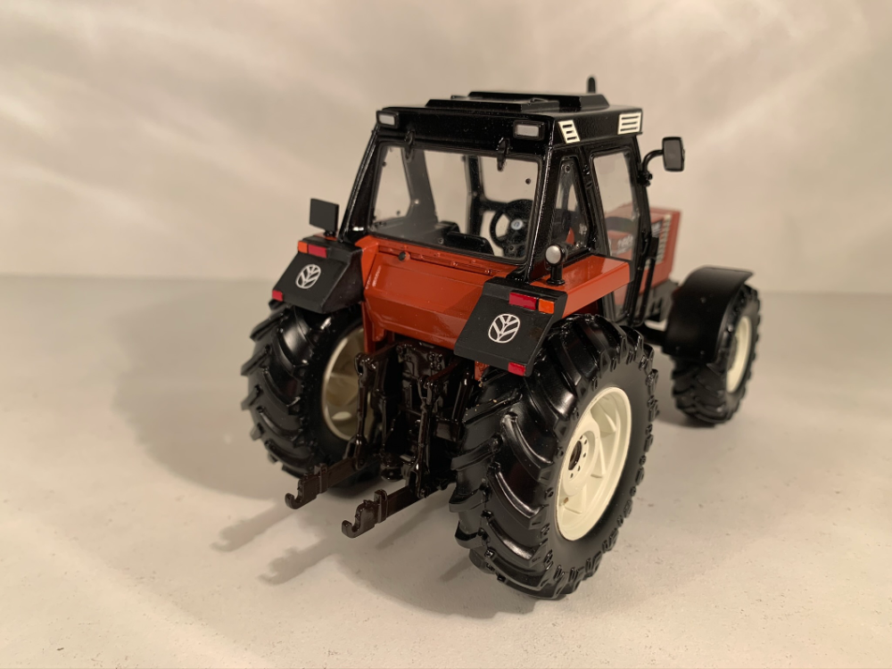

Du coup pour continuer dans la ligné, voici un New Holland 180-90.
Comme pour le 8830, les masses ont été changées et le pot d'échappement refait.
Le modèle d'inspiration a été pris en photo lors d'une foire en Ukraine, (photo du net).
