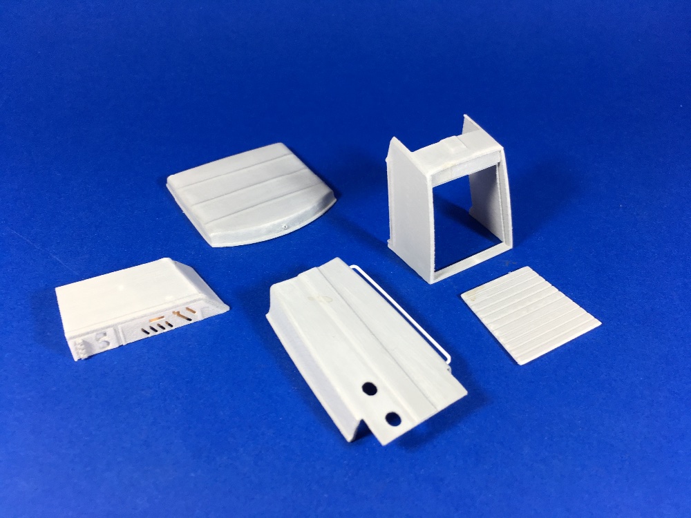

Bonjour la compagnie,
L'ultime opération sur les pièces mastiquées consiste à les lustrer pour garantir une surface parfaite.
Le coffret de ponçage de chez Prince August contient les grains appropriés et on peut aussi s'exécuter avec du papier abrasif à l'eau. Mais étant donné les détails, tous les pièces ne pourront être peaufinées de cette façon.
J'ai donc recours au matériel Proxxon et à la combinaison brosse rotative et brosse de polissage (L)
Ça demande un certain coup de main mais le matériau mastiqué prend une route autre allure et on obtient une surface quasi parfaite si toutefois la surface a bien été mastiquée ! ... ben sinon, on voit toutes les imperfections (puke)
L'opération dure un bon moment pour travailler sereinement et efficacement : le résultat est à la sortie !!!

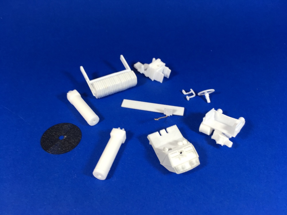

On arrive au terme du montage du kit à proprement parlé, du moins pour les pièces livrées dans la boîte.
Pour les plus audacieux, il est tout à fait possible d'améliorer le modèle en y rajoutant quelques détails supplémentaires comme la console de commande.
Les leviers partiperont à rendre le modèle plus précis, et pour qui connaît le 65 de visu, la console de commande est typique et bien mastoque !
Les leviers de distributeurs, accélérateur, boite de vitesses prennent vite place tout comme les arceaux agissant comme accoudoirs.
L'accélérateur à pied fera aussi sensation si votre stock de profilés Evergreen n'est pas encore épuisé <:O>
Allez, allez ... encore un petit effort !!!

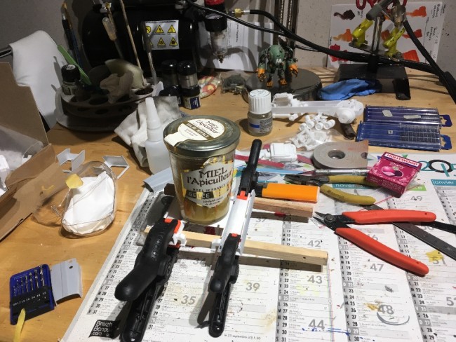

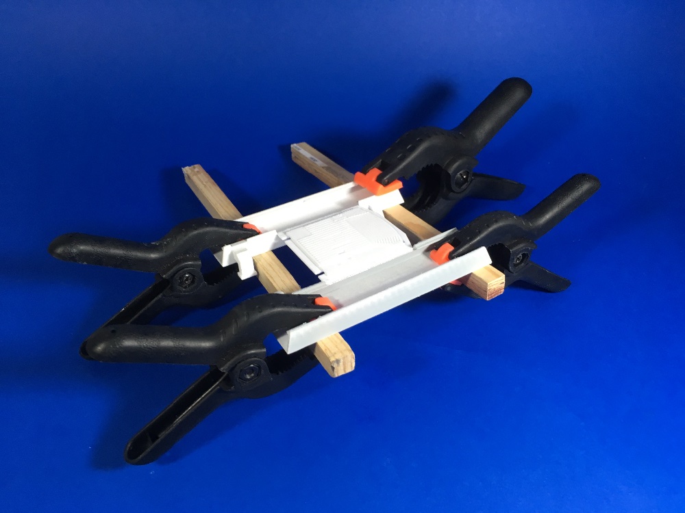

Deux photos pour se faire une idée du décor et de l'envers du décor ... <cool>
L'assemblage des deux ailes et de la plateforme de à cabine est très simplement à monter !
Mais cet assemblage doit impérativement être parfait pour que les trois pièces soient "alignées" pour former un ensemble plan et non bombé ... Et c'est se qui se passe naturellement (grr)
Sachant que cet ensemble va être manipulé maintes fois, il convient d'y accorder un soin particulier, au risque de voir la suite du montage se compliquer de façon inévitable ...
Vu que le collage des deux ailes ne se fait que sur les arêtes, autant vous dire que c'est comme tenir une palette de parpaings du bout des doigts ... <:O>
Je conseille de consolider cet ensemble avec des cornières pour renforcer le collage ...
Maintenant que vous êtes prévenus, plus de raison de vociférer toutes sortes d'injures à l'avenir...
