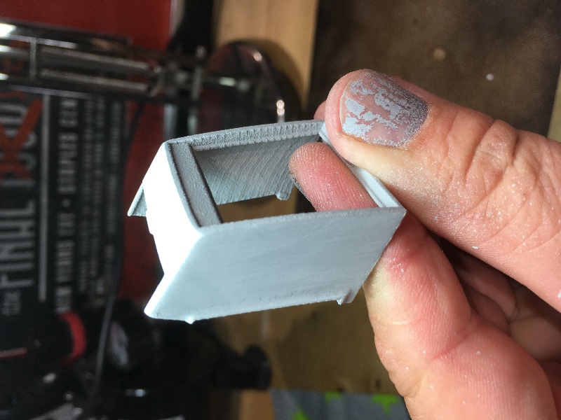

#47Une autre vue pour se rendre compte de la difficulté pour reprendre l'état de surface de la calandre ...
Pour être ultra positif, c'est la pièce la plus dure à travailler étant donné la forme pyramidale, et c'est sur cette pièce que l'apparition des stries de l'impression dont les plus marquées ! ... Bonne nouvelle, non ? ...
Pour parvenir à un résultat satisfaisant, il va falloir user néanmoins de patience car le processus de reprise va être long. Il faut appliquer une couche de mastic / laisser sécher / poncer ... et ce, 6 à 7 fois pour garantir une surface lisse
On peut en faire moins mais le juge de paix sera l'aérographe qui mettra en évidence toute imperfection ! Donc pas le choix que de bien faire ...
Il existe plusieurs mastics liquides qui peuvent officier en tant que "reboucheur de sillons" avec une variété de viscosité selon le type de travaux à réaliser.
En discutant avec un ami designer, habitué à ce genre d'exercice, j'opte pour un mastic liquide en bombe de la marque FINIXA. C'est pratique car ça se pulvérise facilement, et il suffit de bien jauger l'épaisseur que les pièces est capable de supporter ... La sanction de toute approximation ou tout excès sera les coulures et l'accumulation du produit dans les creux plutôt que sur les arêtes
Le trop étant l'ennemi du bien, en clair, allons-y molo
Bill

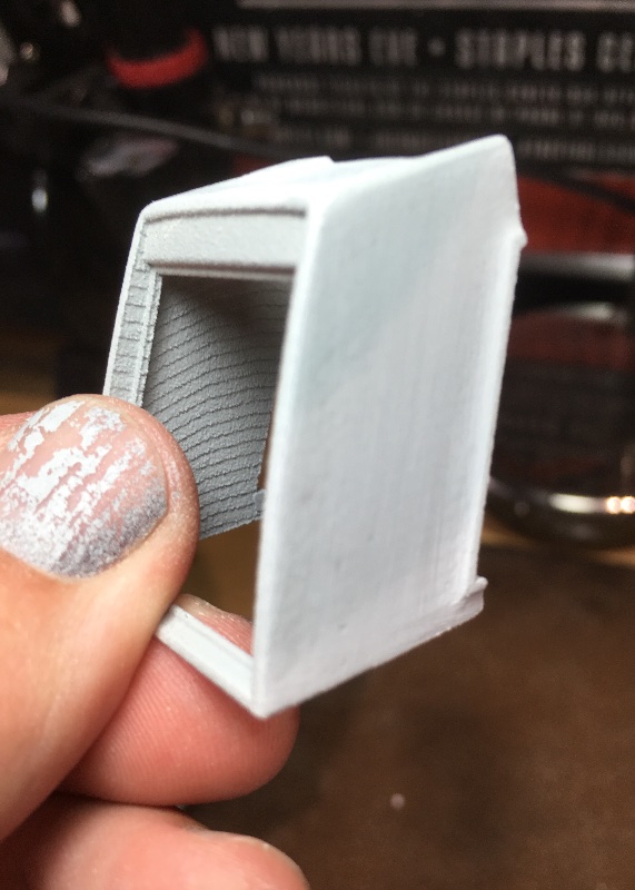

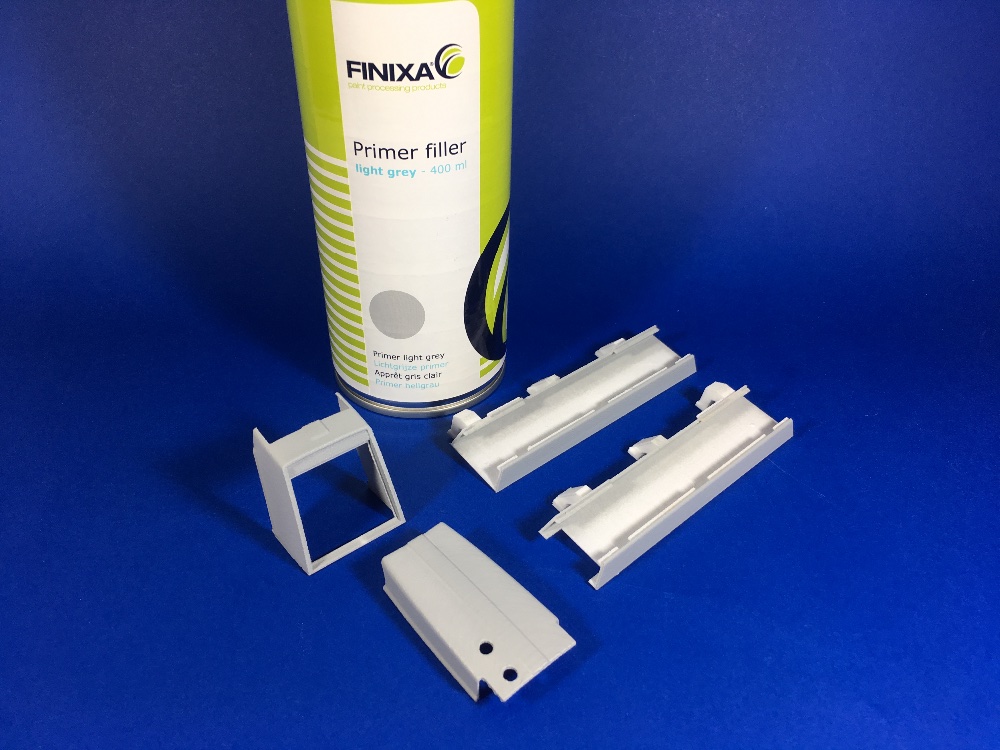

#48Après quelques heures de ponçage / rebouchage / séchage, le capot a vraiment pris une jolie forme bien lisse qu'il conviendra de valider définitivement en passant la pièce sous une lampe à la lumière rasante. Ceci étant approuvé, on peut passer aux autres pièces.
Le capot supérieur est, lui aussi, assez difficile à faire car les formes sont plus torturées avec notamment les lignes le long des côtés latéraux. Il faudra user de malice pour jauger la quantité de mastic à appliquer qu'il sera nécessaire d'enlever ...
On sort du coup toute la panoplie du " p'tit ponceur" (rien à voir avec le Penseur de Rodin ...
Le kit de ponçage de chez Prince August tient toutes ses promesses dans cet exercice avec la variété de cales à poncer, de limes et de papier à grain différents ! Et pour parfaire les moindres détails, j'ai utilisé la micro-ponceuse de chez Proxxon qui va s'avérer très utile pour les lignes latérales.
Les ailes du 65 sont en fait des réservoir à carburant, et bonne nouvelle : les faces sont planes !
On termine cette première session de ponçage en opérant uniquement les faces latérales, et donc visibles, ce qui donnera à notre modèle de belles surfaces à peindre ...
Bill
