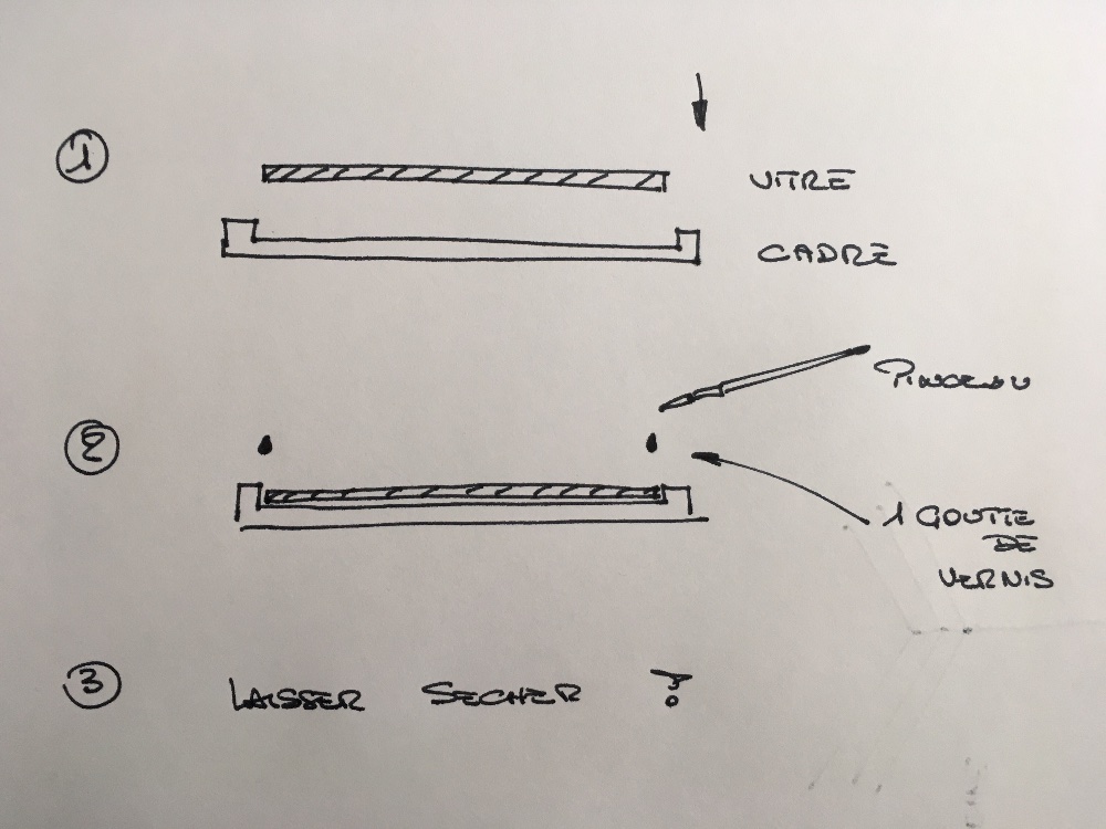

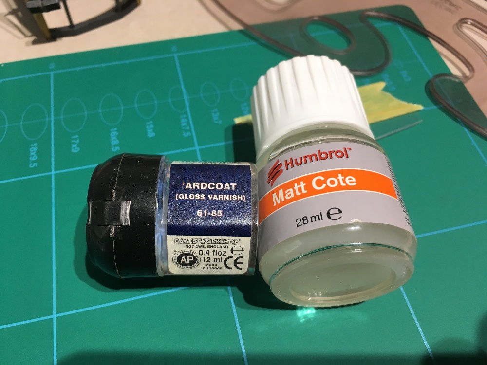

Petite question pour les vitres du 65, quel colle utilise tu ? Pas moyen de faire quelques chose de propre sur mes minis

#213Pour la fixation des vitres, on opte pour un vernis liquide en flacon, mat ou brillant. Le mieux est de prendre celui qui laisse je moins de traces ...
Il faut avoir le geste précis et léger ! Inutile d'utiliser le flacon en entier ... Une petite goutte appliquée dans chaque coin avec un pinceau très fin et ça suffit ...
En aucun cas de figure la colle cyano ne peut être utilisée !!! ... au risque de voir le vitrage se ternir et blanchir ...
C'est vous qui voyez
Bill
Bill

#215Salut les farmers,
Le concepteur du kit ayant bien fait les choses, les emplacements des vitrages sont prévus et il suffit donc de positionner les vitres découpées aux bonnes dimensions.
Une fois en place, on s'arme d'un pinceau très fin pour déposer une toute petite goutte de vernis dans les coins. Il faut y aller molo car le risque de voir filer le vernis liquide est élevé par capillarité ...
Aucun risque d'altération du vitrage par le vernis mais la prudence reste de mise pour garantir un travail soigné
Si ça bave, où on enlève tout et on nettoie, ou on repeint selon le degré d'irréversibilité ...
Si par contre il n'y a pas d'encoches ppur les vitres, ben là ... c'est système D !
Bill
Bill

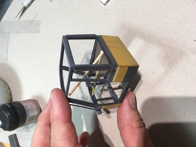

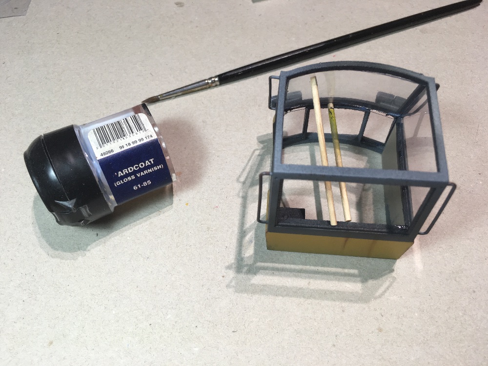

#216On attaque en dernier, ce qui n'est pas la meilleure solution, la pose et le collage du pare-brise. Ce n'est jamais bien bon de laisser le plus dur à faire pour la fin car la fatigue et le manque de concentration peuvent mener à l'erreur...
Ayant donné que le pare-brise, obtenu à partir d'une feuille de plastique, est plat et non bombé. Il va donc falloir rusé grave pour cintrer !
On s'arme donc de cure-dents que l'on taille à la bonne longueur et qui serviront à plier le temps que ça sèche.
Dans ce genre d'opération, la patience est de mise ...
Bill
Bill
