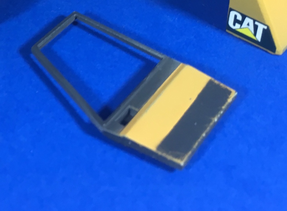

La photo précédente montre la cabine peinte en jaune et avant que le bas ne soit peint en noir.

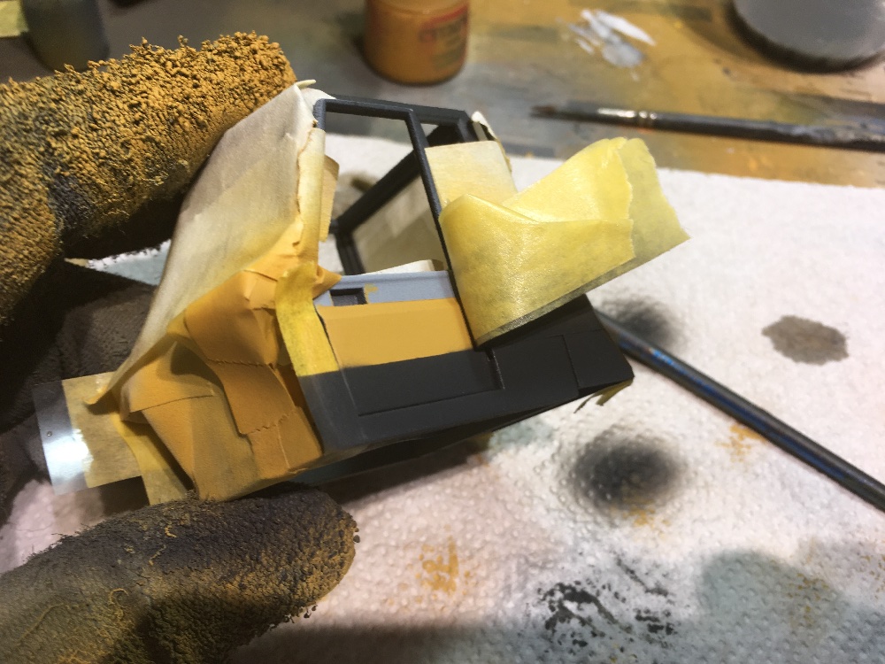

On applique du ruban pour peindre en noir après avoir pulvérisé une couche de laque pour décaper la peinture.
À nouveau, l'opération de masquage est long et fastidieux meus obligatoire pour parvenir à reproduire la décoration du Challenger 65 <cool>
Oui c'est long et il est capital de faire les choses dans l'autre ...

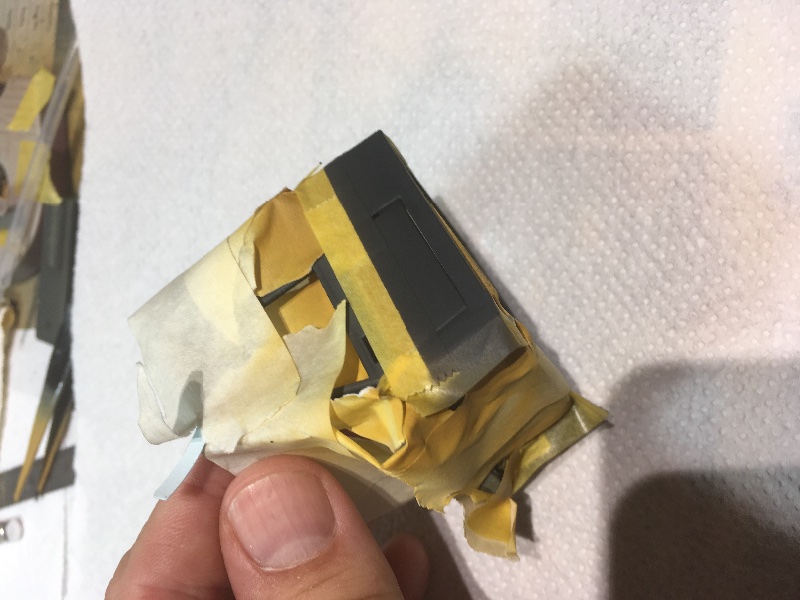

Les côtés de cabine vont être bicolores avec une belle ligne de démarcation. C'est en partie l'identité du Challenger 65 !
On prend soin de retirer le ruban adhésif vers la partie fraîchement peinte et de ne pas trop attendre tant que la peinture n'est pas encore encore sèche à coeur ... L'opération est délicate et flippante à souhait (puke)
Mais si le peintre a bien fait les choses, on obtient une ligne parfaite !

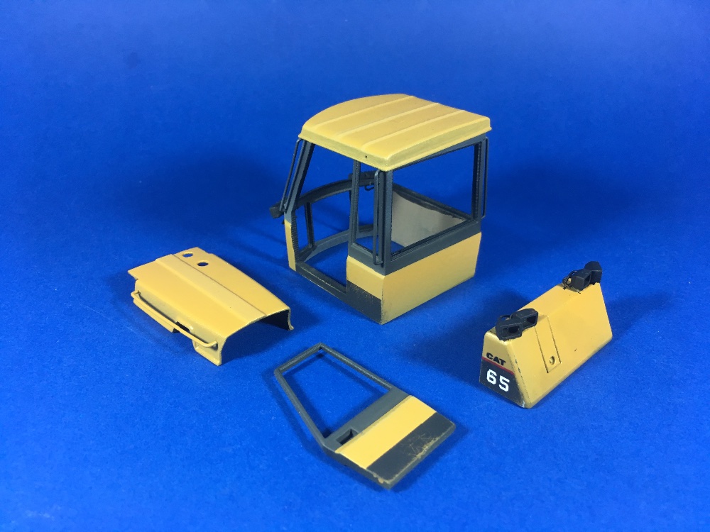

Et là, pas le temps de se gausser d'avoir fait du joli travail, il faut vite dégrader cette peinture pour l'écailler <:O>
Faire et défaire, la patine est ainsi faite ...

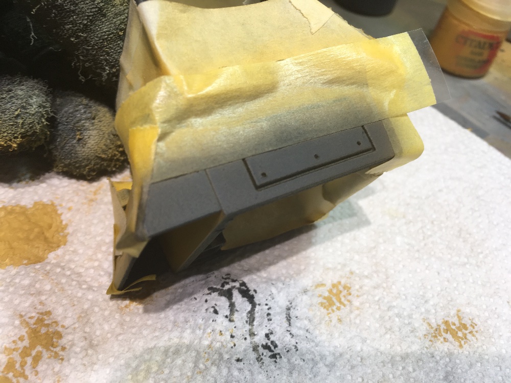

On ne laisser sécher que quelques instants car la réaction avec la réaction de la laque est "chronométrée" !
Il suffira pour se faire d'un peu d'eau chaude pour amorcer le décapage à l'aide d'un pinceau. Étant donné que la cabine est peu exposée aux chocs et aux grosses éraflures, il faut y aller doucement ...
Comme je voulais une peinture légèrement éraillée, la couche de laque, passée à l'aérographe, est fine pour un aspect précis (L)
Mais le risque quand la couche est fine, c'est qu'il va être difficile à enlever du fait de l'adhérence redoutable sur le support !!
Pas le choix dans ce cas : utilisation d'un pinceau brosse obligatoire (nausee)
Cette technique est délicate si on veut un résultat parfait et réclame de la précision pour limiter la réaction chimique ...

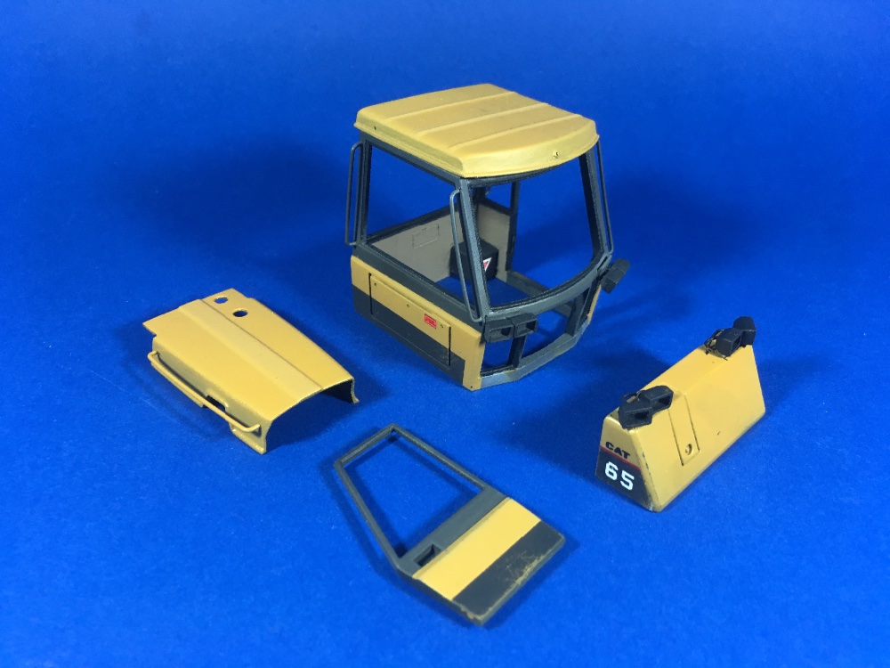

Après quelques efforts, on obtient une belle usure au niveau de la portière et des différents panneaux, et ça lui donne déjà des petits airs de baroudeur ... <cool>

Merci les gaziers !
Pour une fois, un modèle arborrera une livrée plutôt propre mais c'est un peu normal comme il est relativement jeune <:O>
La cabine est en quasi terminée en ce qui concerne la peinture !
À suivre : les ailes, le capot et la calandre.
On applique la même technique pour les ailes uniquement, éléments subissant le plus de dégradations.
À ce stade, et pour se changer les idées, le moment est venu de poser quelques décalcomanies dont l'essentiel est fourni avec le kit. N'étant pas sérigraphiés, une découpe précise sera obligatoire pour avoir un bon rendu et aucune démarcation dont il sera impossible de masquer plus tard ...
Pour ce Challenger 65, j'opte pour la décoration d'origine avec peu de fantaisie ... pour une fois !
