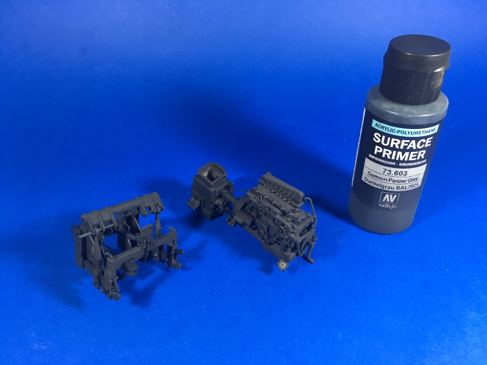

L'intérêt de l'apprêt est de préparer le support à l'application d'une finition qu'elle soit de type acrylique ou autre.
Une teinte sombre comme celle que j'utilise va amener beaucoup de profondeur et éliminer tout phénomène de transparence. Et le matériau blanc va donc perdre sa transparence au profit d'un "effet de masse" <cool>
Effectivement, l'apprêt mettra en exergue les éventuels défauts (coups de scalpel indésirables, traces de colle, manque de matière, défait de mastic, ...).
Bref, en clair, on peut apporter les actions correctives si nécessaire et refaire la couche d'apprêt. Inutile de charger la sud Tite de peinture comme un innocent sur le support : s'il y a un défaut, faut intervenir !

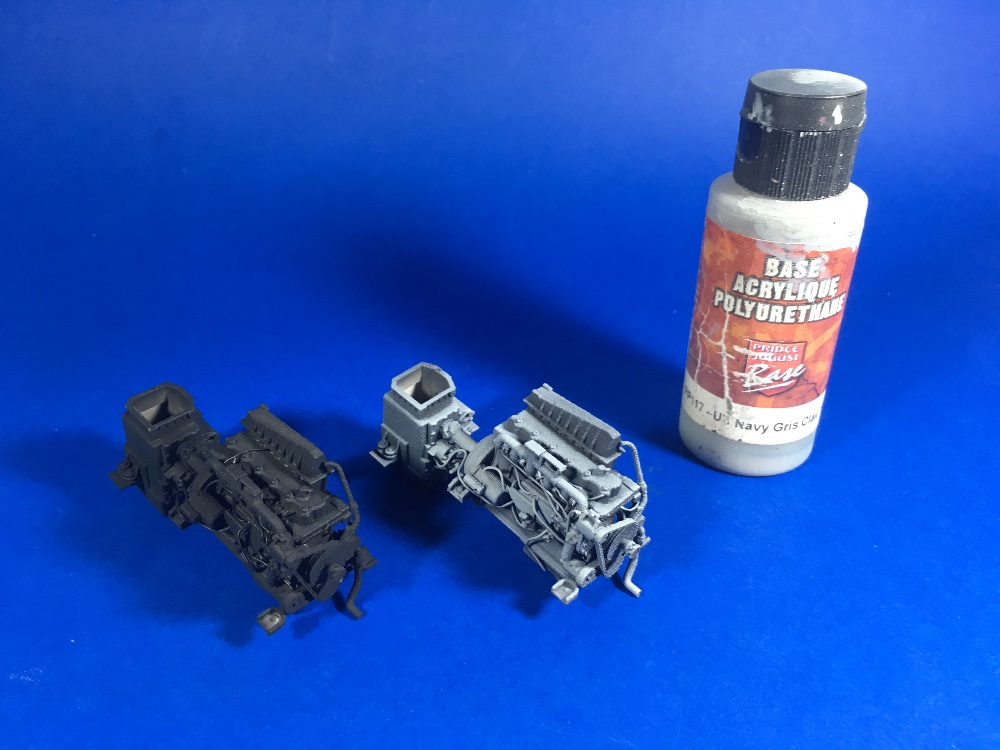

Après cette première étape de peinture réussie, et une longue période de séchage garantissant une parfaite accroche, on se lance dans le travail de peinture à proprement parlé.
J'opte pour la peinture zénithale, technique qui consiste à réaliser des constrastes importants selon l'angle des surfaces. Le but est de mettre en évidence les reliefs et autres détails !
L'opération se fait à l'aérographe bien évidemment en veillant à rester cohérent sans avoir la main trop lourde.
Plus le modèle sera détaillé, plus le résultat sera surprenant <cool>
C'est une technique très "Old School" dérivée du maquettisme militaire qui permet de créer des nuances intéressantes pour gagner en réalisme ...
L'objectif est simple : ce qui est surexposé sera plutôt clair, ce qui est sous -exposé sera sombre.

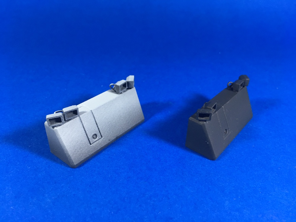

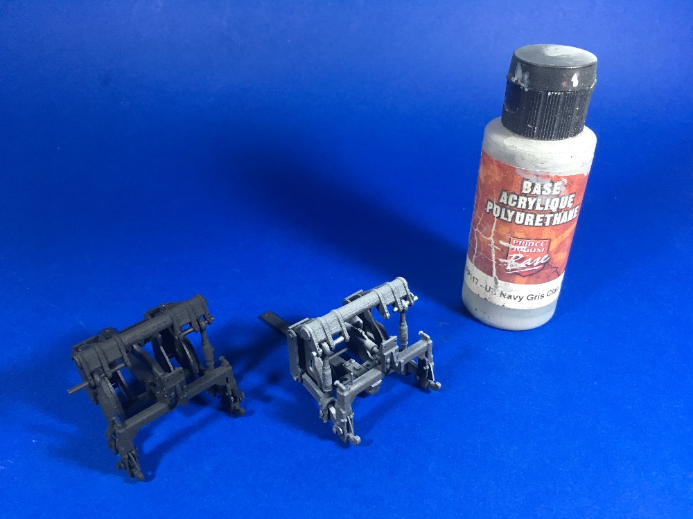

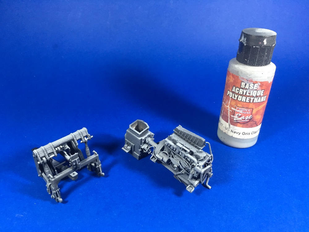

2) La technique de peinture zénithale est celle que j'ai choisie car elle met automatiquement tous les détails en évidence pour obtenir du réalisme. Le travail d'apprêt nécessite donc deux couches : une sombre et une claire. C'est la partie la plus facile (L)
La difficulté va résider dans l'application d'une teinte (fonction de la marque du modèle) et de peindre par transparence pour conserver le travail initial.
Si on applique un jaune par touches très légères, le jaune va ressortir clair sur les surfaces dites "blanches" et très foncé sur les parties dites "noires" ...
Schématiquement, si je regarde le modèle par le dessus, le modèle apparaîtra d'un jaune plus clair alors qu'en le retournant et en observant le modèle par le dessus, il apparaîtra d'un jaune très sombre ... Pigé ? ... <cool>
