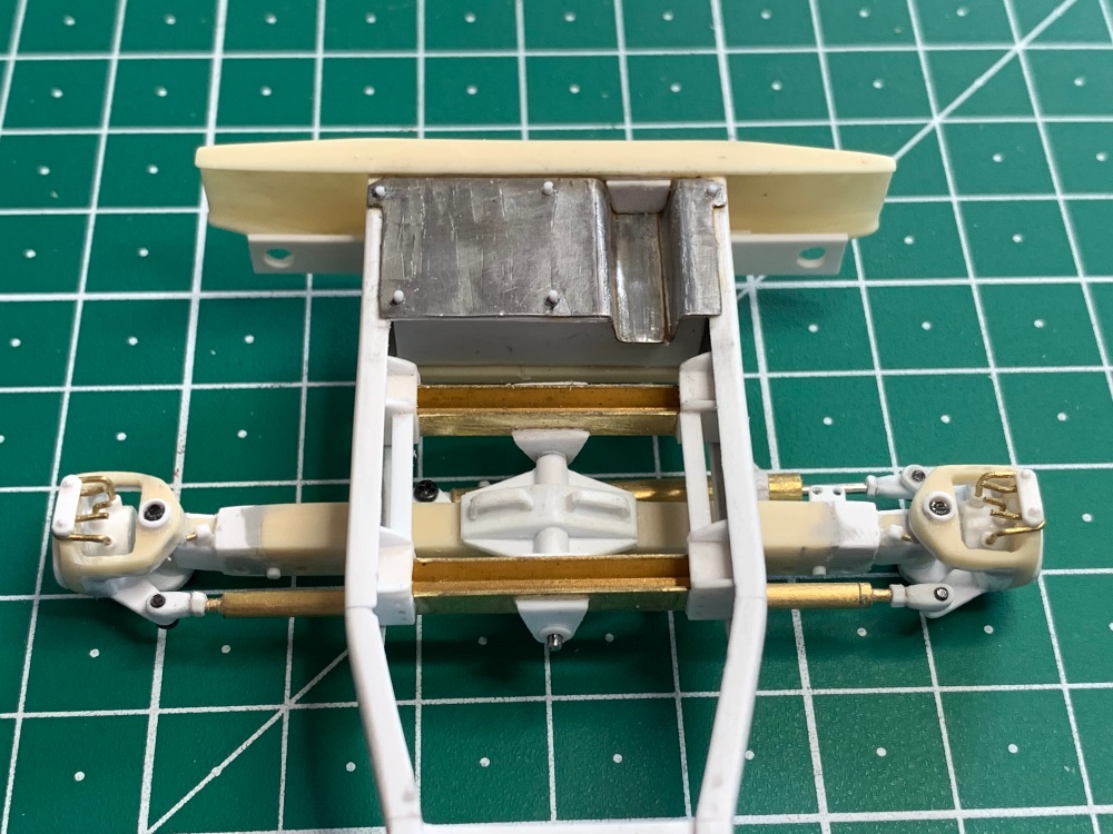

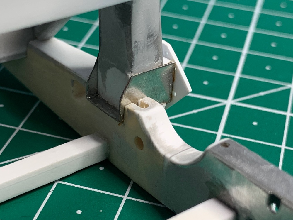

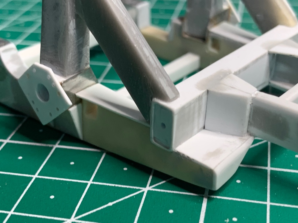

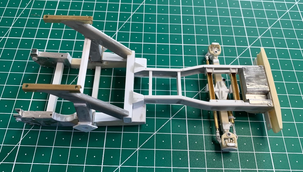

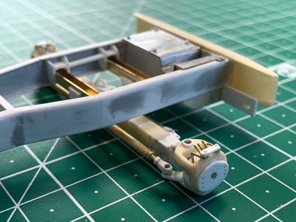

C est génial de reproduire aussi finement tous les détails à la main. Je suis admiratif devant le mixage des différentes matières et la créativité pour les associer. Je me limite souvent à l usage du plastique mais les métaux permettent de faire des tôles pliées de toute beauté. J attends avec impatience la partie moteur et transmission! Ça peut donner des idées 💡
Merci
Ton travail de fraisage est impressionnant aussi 😲

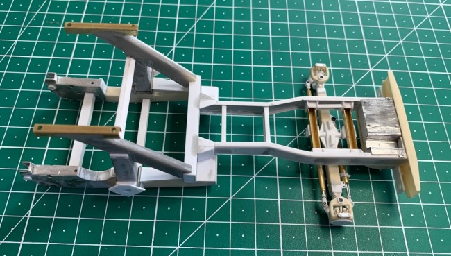

J’essaie de faire avec ce que j’ai, toutes mes chutes et idées sur le sujet. Je t’avoue que je commence à en chier pour reproduire plusieurs pièces identiques ou quasi à la main 😰. Il faudra vraiment que j’investisse dans des machines ou imprimantes…
J’aime bien l’alu et le laiton pour la rigidité et la légèreté. J’ai investi dans un kit de brasage plusieurs métaux et je n’ai pas encore essayé. Je pensais même en faire une métallique complet (style proto C.Gouel) mais je n’ai pas encore passé le pas.
Pour le moment je plie à la pince plate, mais j’en chie pour les longueurs, faut que j’investisse dans une plieuse a photodecoupe. Mais pour des formes particulières je préfère l’alu au pvc qu’il faut chauffer et qui se déforme plus sous contrainte.
Le pb du mix c’est que j’ai peur de faire fondre avec la proximité de la soudure lors du chauffage. Ou alors faut souder avant puis assembler après.
Donc je mixe résine, evergreen, alu, laiton et même carton…de toute manière une fois âpreté et peint on ne voit malheureusement plus la différence.
Et vive le mastique et ponçage fin, qui permet de lier tout ça pour les finitions…
J’ai en projet , si la motivation est encore là après l’overdose des heures passées dessus d’en faire une caisson fonctionnelle et motorisée …(mais du coup moins détaillée pour que ça reste costaud.
On verra
Le chemin est encore long, je n’en suis qu’au début
