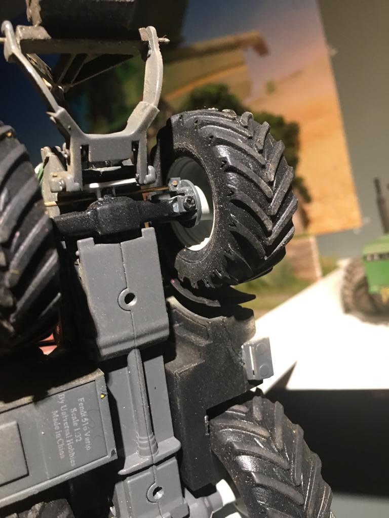

Avant toute chose j'"ai modifié le tracteur en lui installant les roues complète de Valtra C 2eme génération UH.
Pour l'essieu avant il faut bricoler un petit peu j'ai donc récupéré le pont avant du Valtra et j'y est revissé les réducteur du pont Fendt pour gagné en largeur ;) ensuite il faut refaire une barre de direction et le tour est joué ;)
Pont Modifié

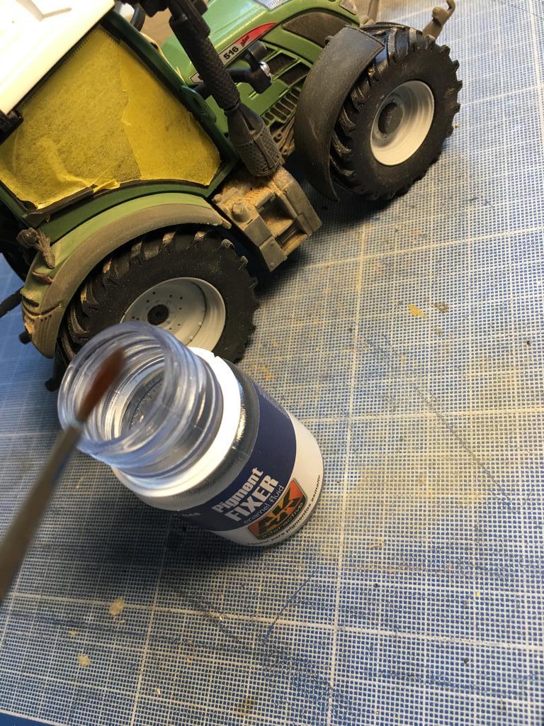

Pour la pose des pigments c'est très simple j'ai fait ça par tâtonnement pour ensuite les fixé avec le produit "Pigment Fixer" que j'ai utilisé par capilarité pour les amas de poussière ;)

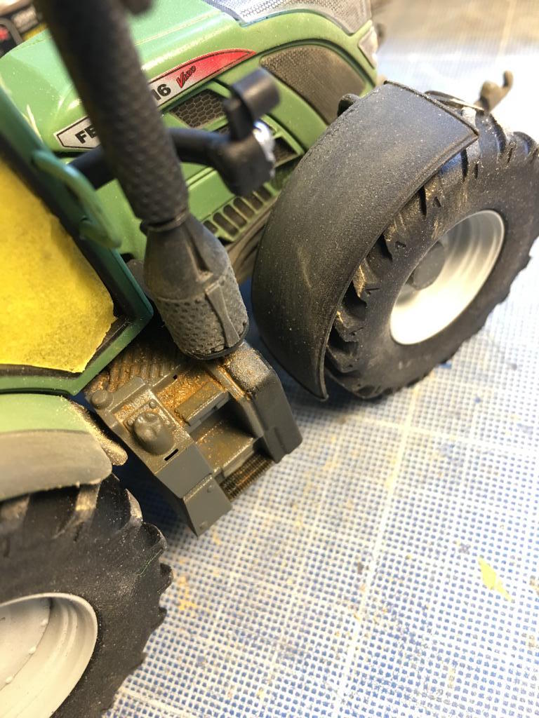

Amas de poussiére

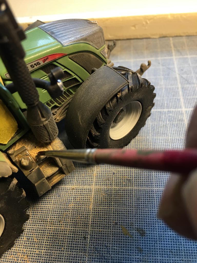

Suffit de tremper le pinceau
On applique par capilariter
On voit les pigments très humide
Ensuite on laisse sécher et les pigment sont vraiment fixés comme avec de la colle mais reprenne leur couleur d'origine !

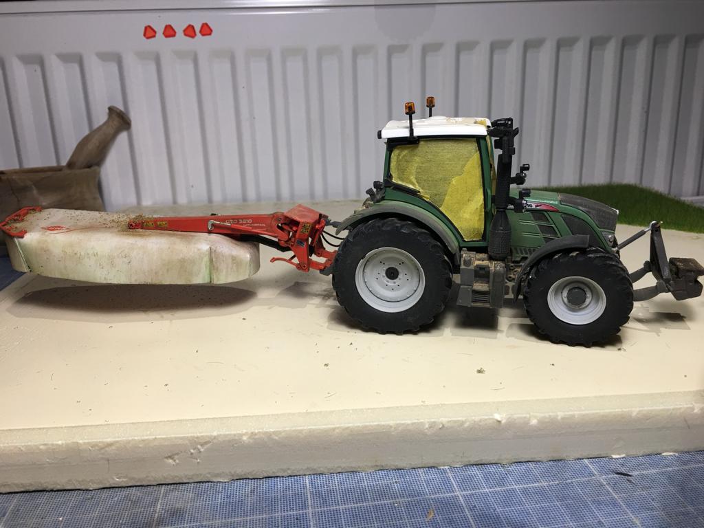

Avec sa faucheuse
Et voila le résultat, je vous ferais des photos en extérieur avec son dio, la patine de la faucheuse a été réalisée par mon ami Quick 21 je ne pourrais vous dire qu'elle produit il a utilisé ;)
Résultat Final
