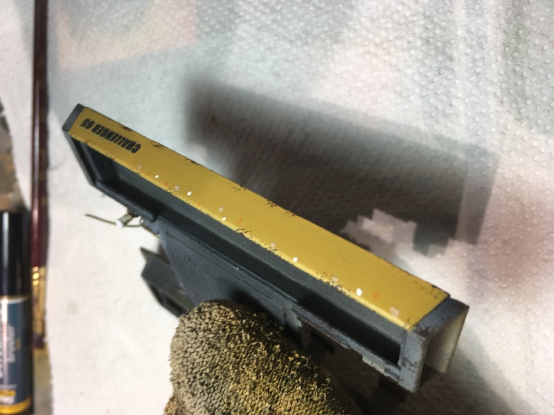

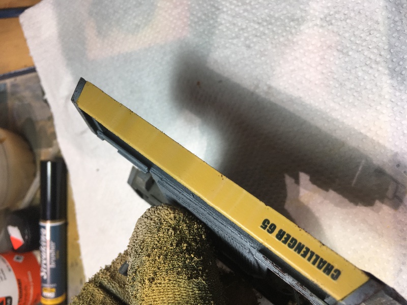

#192Pour l'opération utilisant les peintures à l'huile et enamel, on aura besoin d'un pinceau fin, d'un pinceau plat et de diluant .
On pose délicatement quelques points des teintes choisies ici et là, puis avec le pinceau plat, on tire vers le bas.
Il apparaît alors des traces qu'il conviendra d'homogénéiser pour obtenir une résultat cohérent et plausible.
Bien évidemment, la truelle et le balai-brosse sont fortement déconseillés pour un aspect visuel subtil ...
Par ailleurs, il faut connaître les teintes à utiliser compte tenu de la décoloration de la couleur que l'on souhaite améliorer
Bill.
Bill.

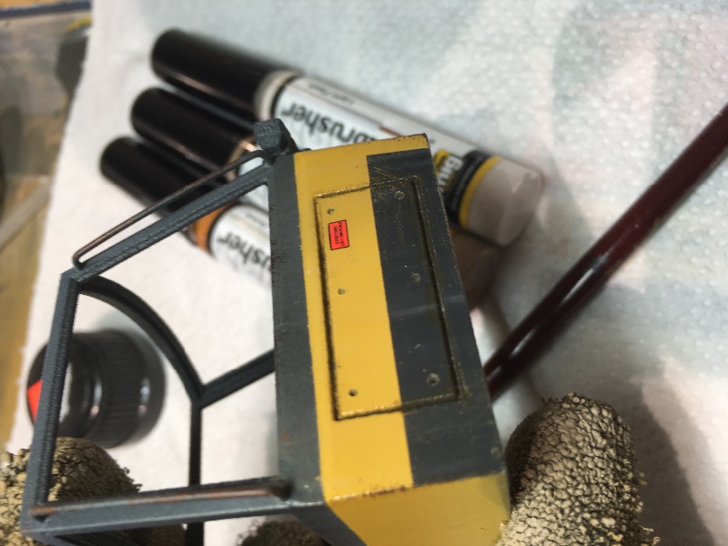

#194Salut les gaziers,
Toutes les pièces sont travaillées à la peinture à l'huile en prenant le soin de laisser de bien laisser sécher
On se rapproche peu à peu de l'aspect final des différents panneaux et autres surfaces, mais il restera à harmoniser toutes ces pièces lors du montage final ...
Bill.
Bill.

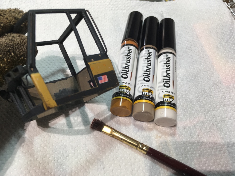

#195On termine la cabine avec le même traitement, et on en aura fini avec l'ensemble des pièces de carrosserie. Il restera cependant à se farcir le châssis dans son intégralité ...
Étonnamment, quand on en arrive à ce stade-là, on se dit que l'on tient le bon bout
C'est pas faux ! ... Le tout, c'est d'y croire ...
Bill
Bill

#198Salut la communauté,
Oui, ces stylos Mascara sont pratiques bien que se soit du marketing tout simplement ... On peut acheter des tubes de peinture à l'huile et avoir du stock pour la vie avec quelques euros !
C'est juste que le mode opératoire est plus commode avec les stylos et surtout plus rapide. On évite de devoir mettre la peinture à l'huile à dégorger sur un carton pour enlever l'huile qui donne un aspect trop satiné ... Le stylo est pratique mais n'a tôt' de miraculeux hormis le temps de mise en œuvre, mais ne change en rien au fait de savoir où poser les points et comment tirer lav peinture ...
Ceci dit, une peinture à l'huile de belle qualité restera le top car c'est la matière sortie du tube qui constitue la magie : la couleur, la texture, l'onctuosité, le mouvement, l'effet lissé, le parfum, ... c'est ça, la magie de la peinture
Bill
Bill
