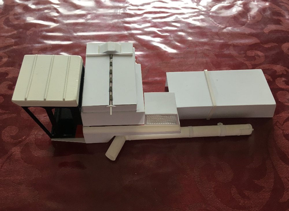

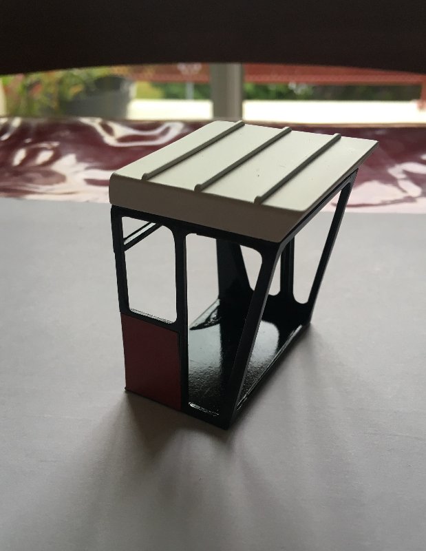

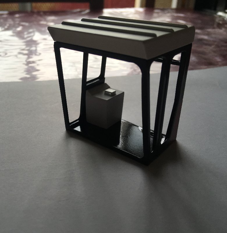

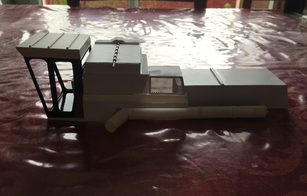

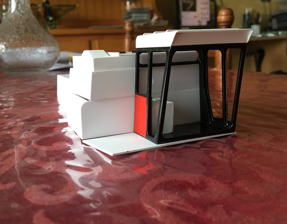

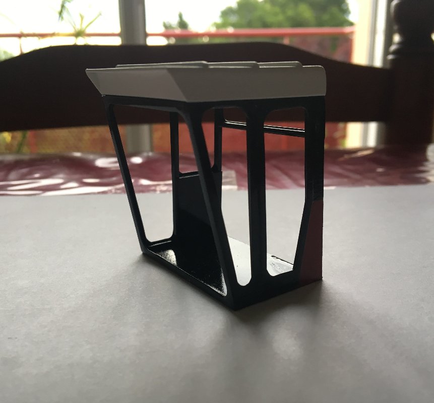

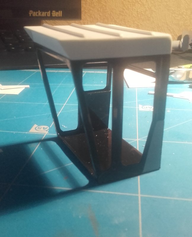

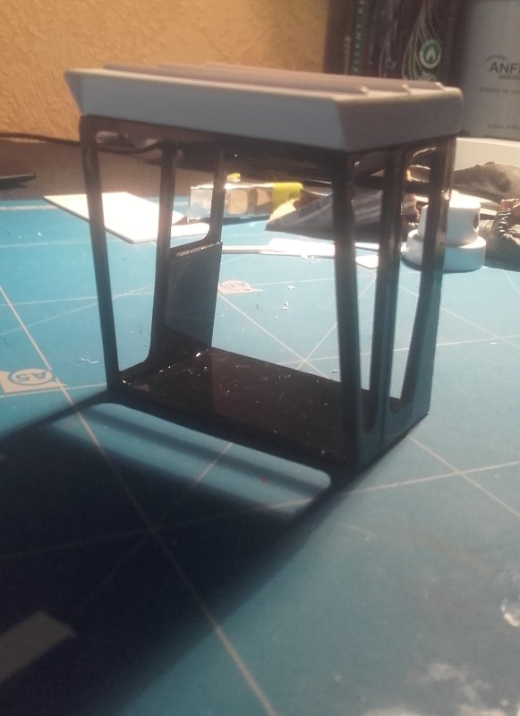

Bonsoir a tous,
Je reviens de chartres avec le plein d'idées de contact et de petit éléments pour continuer l'aventure 953...
Depuis peu, j'ai fini la peinture de la cabine, quelques nuances rouges sont apparu et peinture de la casquette en blanc.
Voici quelques photo de la ou j'en suis aujourd'hui.
J’ai une bavure sur la peinture du sol mais avec les éléments de commande dessus ça ne se verra pas.
Merci a cyril pour tes conseil (chut)
Je t'ai raté berny, a ce qui parait tu as as été a chartres expo... <cool>
L'ensemble:
