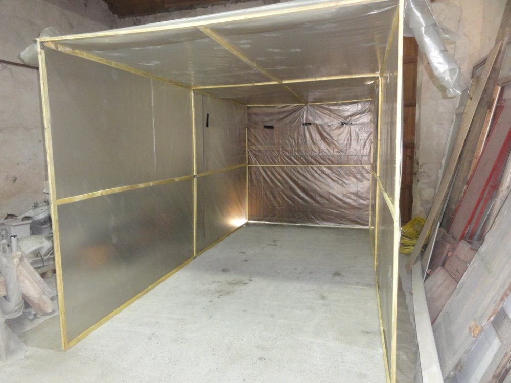

Une fois le pépère acheté et en attendant qu'il arrive, j'ai commencé a préparer la grange pour bosser sans perte de temps, j'aime les choses organisées... Tout d'abord achat du manuel d'origine sur eBay (indispensable) , puis me suis fait un petit kit visserie US UNC, la valisette avec cliquets, douilles, ralonges, clés males..etc tout US bien entendu (indispensable également, elle m'avait bien servi pour le Panther aussi..), mes petites pochettes pour marquer la provenance de toutes pièces démontées et .... fabrication d'une cabine de peinture artisanale avec des restes de liteaux et de la bache... bref on s'éclate...
