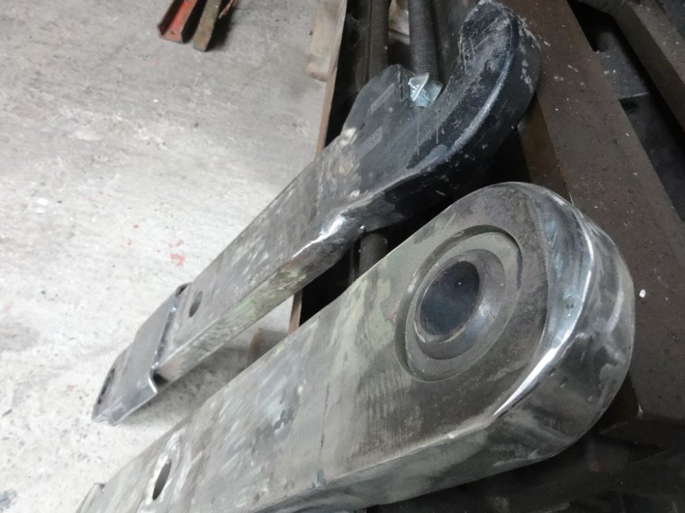

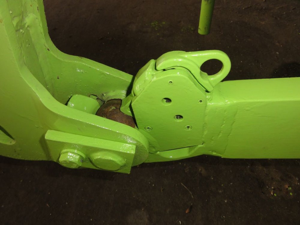

Les bras d'attelage ont été entièrement refait, tant qu'on y était, on a remplacé les rotules fermées par des crochets de facon à pouvoir sortir le quick plus rapidement et éventuellement atteler plus facilement direct sur les bras si besoin...
